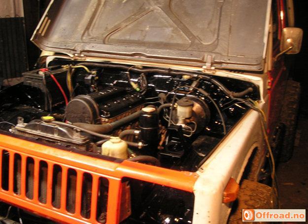

Skal lakke min med lastebillakk. har lakka motorrommet i første omgang. Bruker billig sprøyte fra biltema og ingen tynner. da klarer den bittelille kompressoren min å levere nok luft, og får lagt på et tykt lag uten sig. skal ha mange mange strøk + våtsliping. så er det bare å polere opp. da er det ikke krise om det renner eller om det blir litt smuss i lakken da det pusses ned allikavel.

blir det ikke lett kladder når du ikke bruker tynner.
Har det ikke lett for å sprekke opp når du legger på så tykt.
