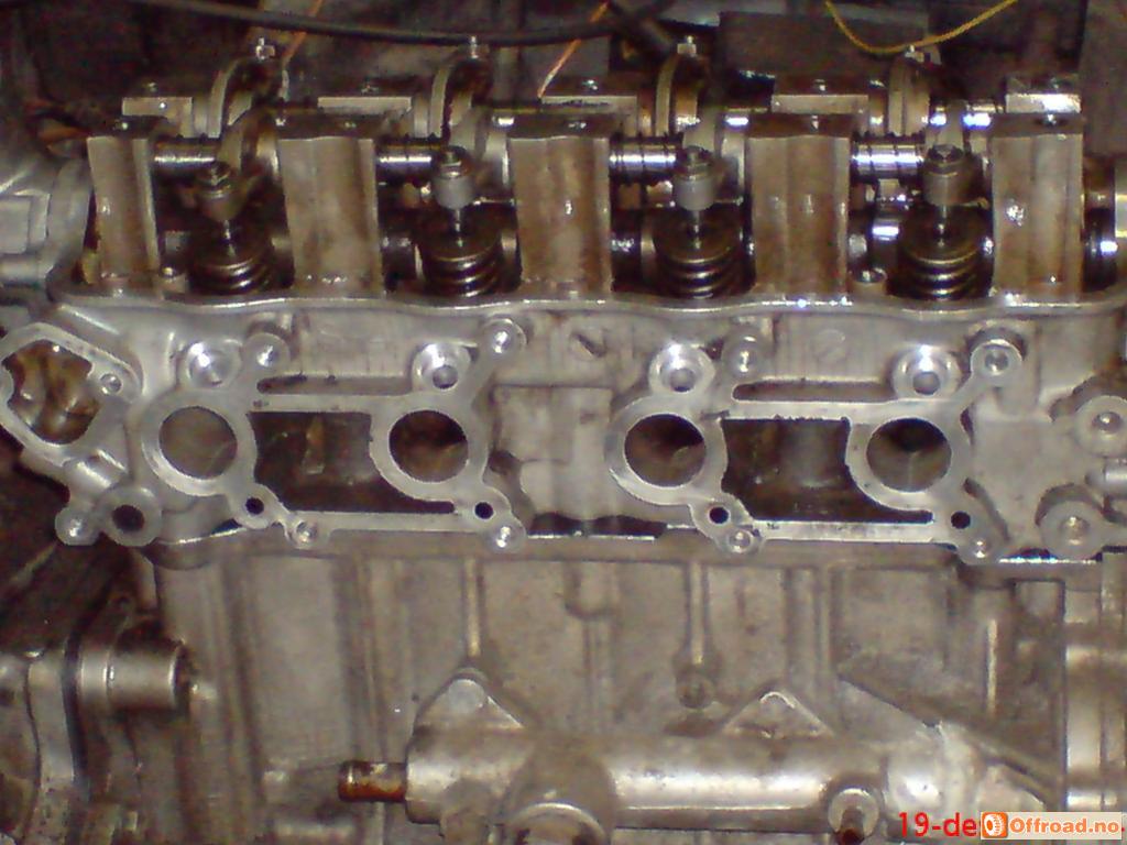

hvorfor sette en adapter mellom til dysene....
jeg har akkurat fått borra toppen på den store gule, det er plass til injectorer i toppen.
.jpg   DSC00202.JPG (Størrelse: 97.55 KB / Nedlastinger: 12)

<!--quoteo(post=1401585:date=26 Dec 2007, 22:56:name=sven)-->QUOTE(sven @ 26 Dec 2007, 22:56) <{POST_SNAPBACK}><!--quotec-->hvorfor sette en adapter mellom til dysene....
jeg har akkurat fått borra toppen på den store gule, det er plass til injectorer i toppen.<!--QuoteEnd--><!--QuoteEEnd-->
For han som skal selge systemet og skal sende det til folk som skal montere det på sine motorer er det en enkel og fornuftig løsning. Mye mer styr om folk skal begynne å sende sine topper til han eller om folk må begynne å ta av og bytte toppen. Å ta av innsuget og sette inn ei adapterplate med dyser i er fort gjort og genialt enkelt til formålet.
At det kan løses bedre når en skal modifisere en motor for eget bruk er noe annet. Som du antyder:borre opp og gjenge inn en injektor i hvert innsug.
