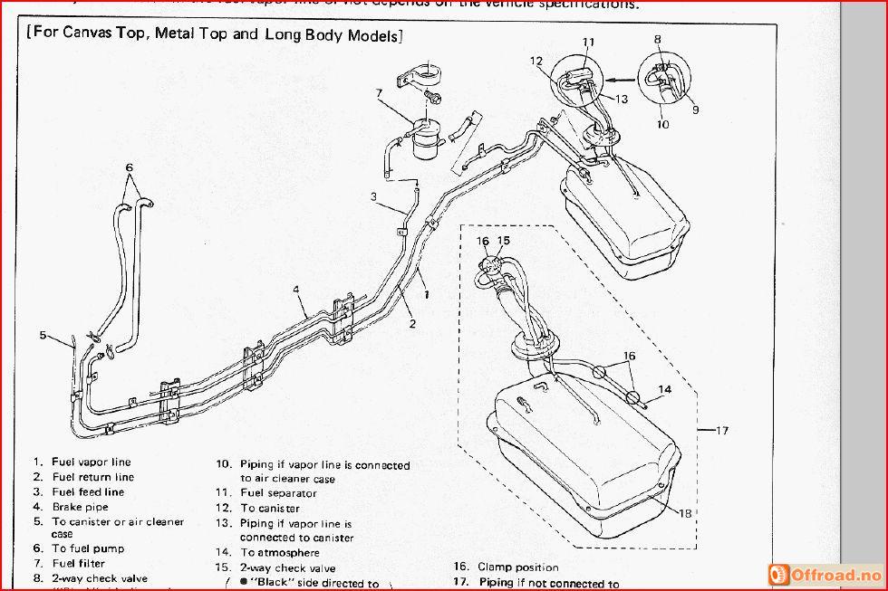

<!--quoteo(post=1422162:date=22 Feb 2008, 11:34:name=terje takras)-->QUOTE(terje takras @ 22 Feb 2008, 11:34) <{POST_SNAPBACK}><!--quotec-->Vilken av slangene på tanken er bensinretur?
Den som er ved bensinpåfyllingen eller den som er litt i bak kant?<!--QuoteEnd--><!--QuoteEEnd-->
Den som sitter rett over nærmest der bensinpåfyllingsrøret kommer ned i tanken som er retur på bensin.
.jpg   Bensintilf_rsel.JPG (Størrelse: 109.97 KB / Nedlastinger: 19)
Jeg forklarralltid så dårlig dette er sikkert bedre
Kjempe...takkker så mye [Bilde: smile.gif]
Å kjøre med bensinreturslangen på hengende i speile på høyre side er kansje ikke så lurt [Bilde: smile.gif]
<!--quoteo(post=1422217:date=22 Feb 2008, 16:03:name=terje takras)-->QUOTE(terje takras @ 22 Feb 2008, 16:03) <{POST_SNAPBACK}><!--quotec-->Kjempe...takkker så mye [Bilde: smile.gif]
Å kjøre med bensinreturslangen på hengende i speile på høyre side er kansje ikke så lurt [Bilde: smile.gif]<!--QuoteEnd--><!--QuoteEEnd-->
Særlig ikke hvis den detter ut av tanken så all returbensin forsvinner på bakken. Da holder kanskje full tank i ca 10 minutter.
