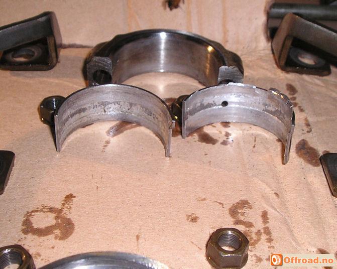

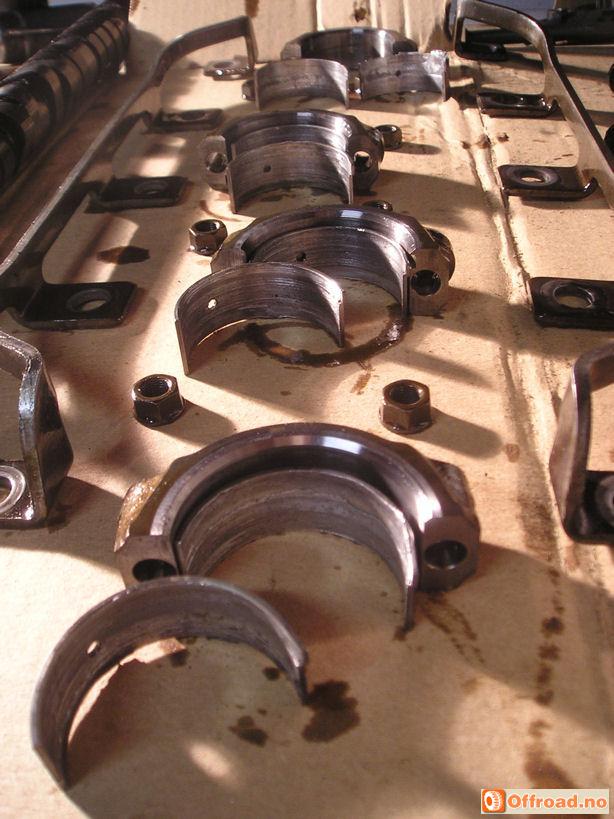

min datt under 1kg og når jeg tok opp motoren så lagra slik ut [Bilde: ohmy.gif]
.jpg   rodbearings1.JPG (Størrelse: 57.08 KB / Nedlastinger: 42)
.jpg   rodbearings.JPG (Størrelse: 79.15 KB / Nedlastinger: 33)

Det er ikkje olja di som blir for tynn at den smetter imellom??

Det er det jeg også funder på om jeg skal prøve mineral oje, alt er jo nytt lager oljepumpe og alt.
Nå er jeg glad jeg montert oljetrykkmåler. Dette hadde jeg ikke merket med standarføleren som satt i.
<!--quoteo(post=1424657:date=29 Feb 2008, 18:29:name=tåffår)-->QUOTE(tåffår @ 29 Feb 2008, 18:29) <{POST_SNAPBACK}><!--quotec-->Det er ikkje olja di som blir for tynn at den smetter imellom??<!--QuoteEnd--><!--QuoteEEnd-->
Tror 413 liker litt tykk guffe av olje. Men racingolje eller ikke hvilken viskositet brukte du?
<!--quoteo(post=1424665:date=29 Feb 2008, 18:40:name=Nöcke Gunnar)-->QUOTE(Nöcke Gunnar @ 29 Feb 2008, 18:40) <{POST_SNAPBACK}><!--quotec-->Tror 413 liker litt tykk guffe av olje. Men racingolje eller ikke hvilken viskositet brukte du?<!--QuoteEnd--><!--QuoteEEnd-->
Castrol 5w-40 helsyntetisk
