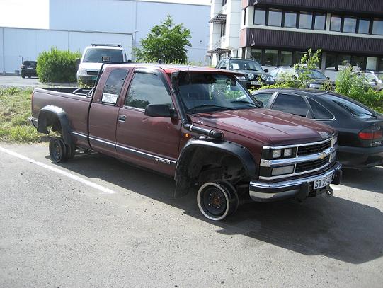

satt på nye hjul..
.jpg   Bilde_003_2.JPG (Størrelse: 56.5 KB / Nedlastinger: 26)
<!--quoteo(post=1625583:date=14 Jul 2011, 19:44:name=Hummer)-->QUOTE(Hummer @ 14 Jul 2011, 19:44) <{POST_SNAPBACK}><!--quotec-->satt på nye hjul..<!--QuoteEnd--><!--QuoteEEnd-->
Har dekka dine blitt tatt de å?
har et sett opprusta whitespoke m/ utslitte 245/75-16 cooper discovery piggdekk du kan låne da 8bolt
LA3CLA
hehe var ikke værre enn at jeg sku male alu felga svarte , og dte var det eneste og sette på imellom tida
ellers takk for tilbudet [img]style_emoticons/<#EMO_DIR#>/smile.gif[/img]
