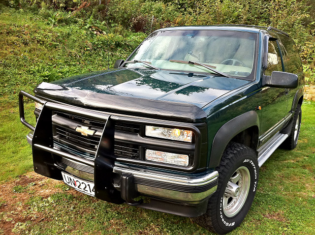

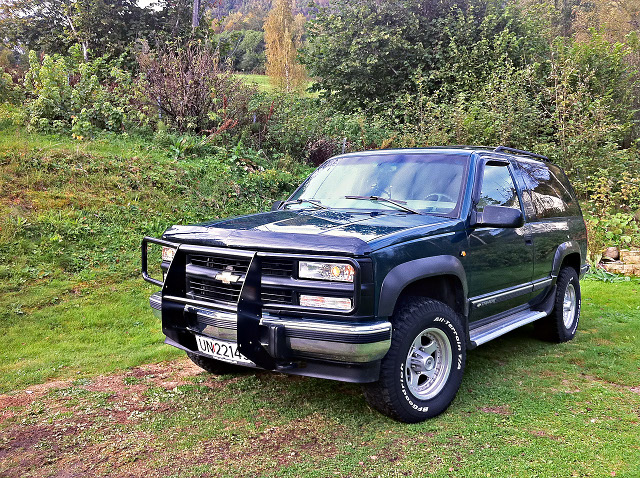

Skiftet olje og filter, skiftet radiator og spylt igjennom kjølesystemet og fylt på ny fersk kjøleveske etter tips fra KapteinMike. Tempen holder seg nå stabil nesten uansett hva jeg har bakpå og hvor jeg kjører.[img]style_emoticons/<#EMO_DIR#>/biggrin.gif[/img]
Montert IPCW hovedlykter og Warn Trans4mer fanger [img]style_emoticons/<#EMO_DIR#>/smile.gif[/img]
Har 3stk Hella Rallye 3003 som skal monteres asap også.
.jpg   tahoe_warn1.jpg (Størrelse: 251.46 KB / Nedlastinger: 38)
.jpg   tahoe_warn2.jpg (Størrelse: 231.99 KB / Nedlastinger: 37)
