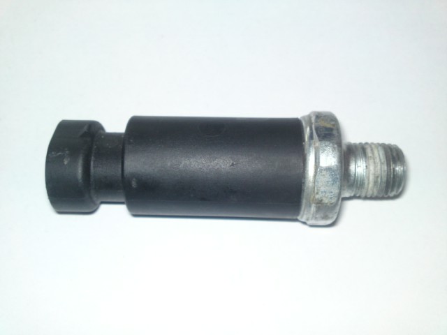

Hei
Jeg er en "fersk" bruker av dette forumet og har et spørsmål ang. en del som jeg fant liggende i bilen min 1 år etter at jeg kjøpte den.
En Suburban 6.5 -95mod.
Hva slags del / brukes denne til ? se vedlegg/bilde.
Hvordan kan jeg se om FSD`n er skiftet til nyere/bedre type ?
Han jeg kjøpte bilen av påstod at den var skiftet ,men den står fortsatt på samme plass og ikke montert på en ny kjølebrakett som jeg ofte ser blir gjort.
Har ofte hørt at hvis den er skiftet trenger man ikke tenke på denne v/evt.feil/motortrøbbel....er dette tilfelle?
Grunnen til at jeg spør er at jeg har en del lugging ved pådrag og motorlampen(orange) lyser enkelte ganger i bratte stigninger.
Har ikke sjekket feilkoder ang.denne.

<!--quoteo(post=1573095:date=9 Apr 2010, 15:50:name=sub95)-->QUOTE(sub95 @ 9 Apr 2010, 15:50) <{POST_SNAPBACK}><!--quotec-->Hva slags del / brukes denne til ? se vedlegg<!--QuoteEnd--><!--QuoteEEnd-->
Det ser ut som det kan være OilPressureSwitch
Enten er den blitt bytta eller så var det planglagt å bytte den
den så ganske ren ut men den er brukt ref. Gjengepartiet på den ser jeg
FSD eller PMD
så lenge du ikke har Kjølebrakett sitter den noe inn i helvete kuke plassert på originalplasseringa si
på Sjåførsiden av Dieselpumpa nedi V så får å skifte den der må du av med innsug osv for å komme til
ofte så blir det satt på en kjølebrakett på ny FSD og en skjøteledning slik at den kan flyttes ut på skjermen for bedre kjøling www.kennedydiesel.com i USA har slik kabel+kjøler
Nye typen FSD heter Dtech funker på samme måte som Stanadyne men sies å være mere holdbar, har ikke testa den selv

Tenkte kanskje det var en oilpressureswitch ja , jeg tror den kun er testet da den ser helt ny ut.
Skal skaffe meg en ny FSD for å være sikker.
Takk for svaret [img]style_emoticons/<#EMO_DIR#>/smile.gif[/img]
