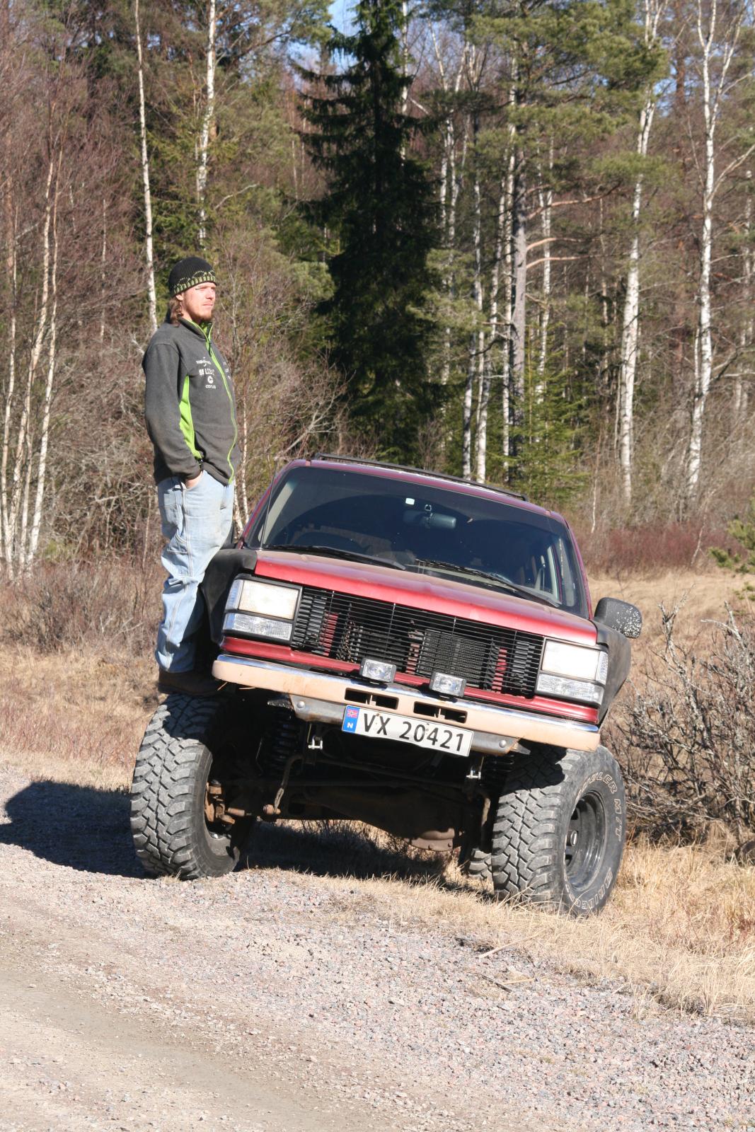

Bare liker dette bildet så godt at jeg legger det ut :p

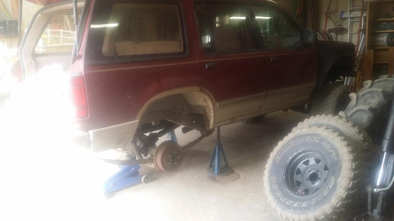

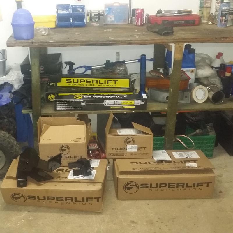

Hadde seriøse planer om å få montert løftet mitt i helgen.. men med værmeldingen å uten garase ser det mørkt ut..
Nå ser det ut som at jeg muligens får låne garasjeplass til uken..... håper jeg...
[Jeg subber garasjeporten min som bilen står nå... uten takrails)
#26

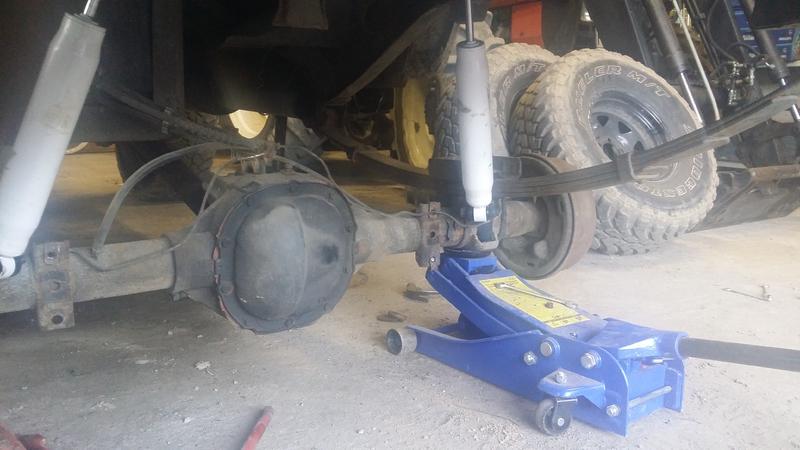

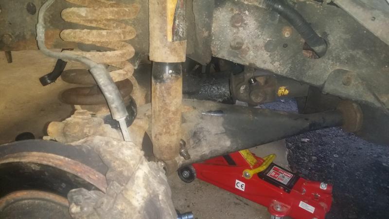

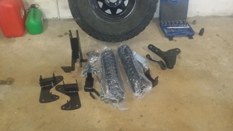

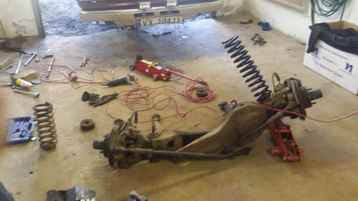

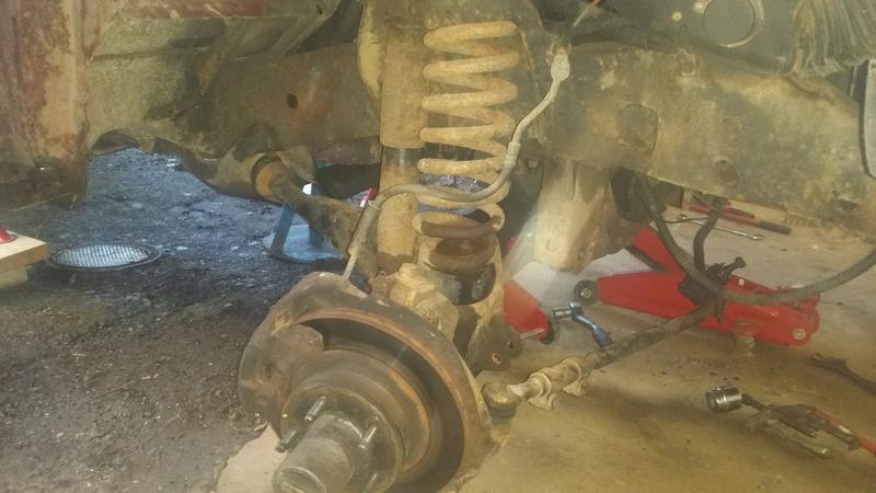

Begynte sånn pent å plukke ned fronten i dag... får fortsette med nytt mot og nye krefter i morgen... med litt flaks får jeg dratt frem akselen å begynt å demontere braketter så jeg kan montere nye..

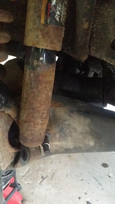

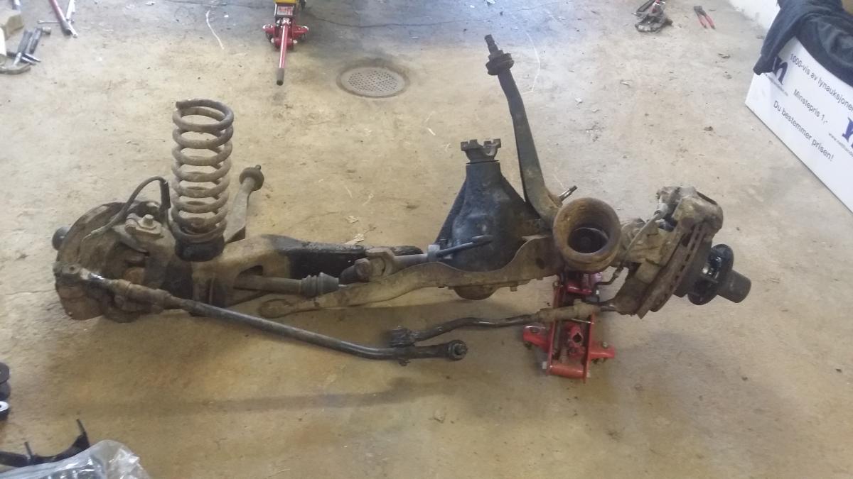

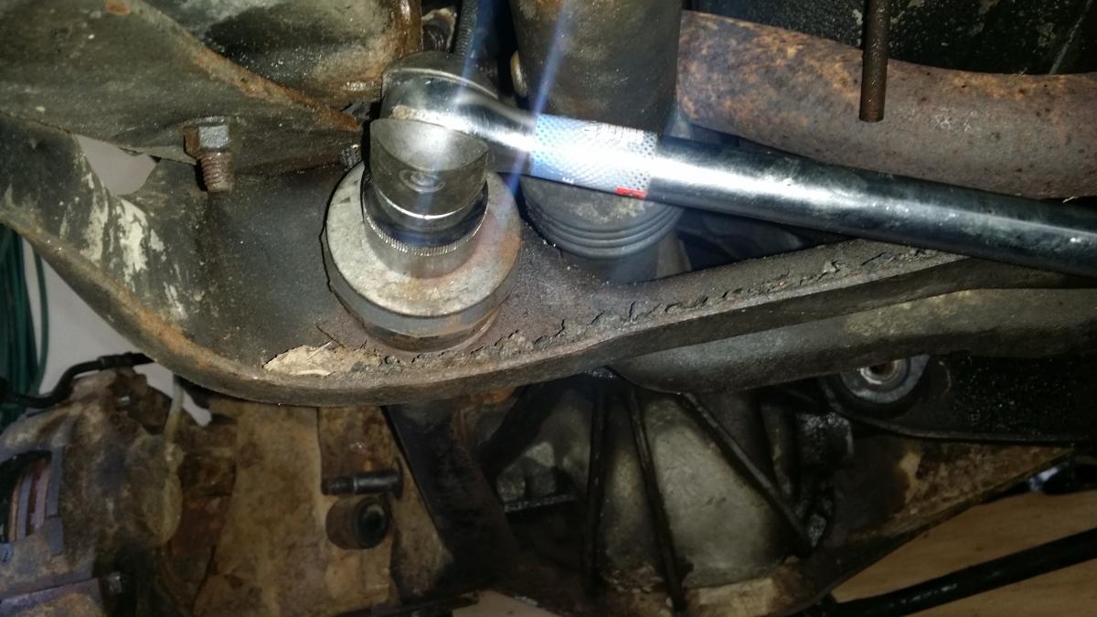

Radius arm bolten på sjåførsiden satt godt fast:
.jpg   20150331_102058.jpg (Størrelse: 101.78 KB / Nedlastinger: 11)
men fikk axel ut til slutt..
.jpg   20150331_110318.jpg (Størrelse: 88.01 KB / Nedlastinger: 11)

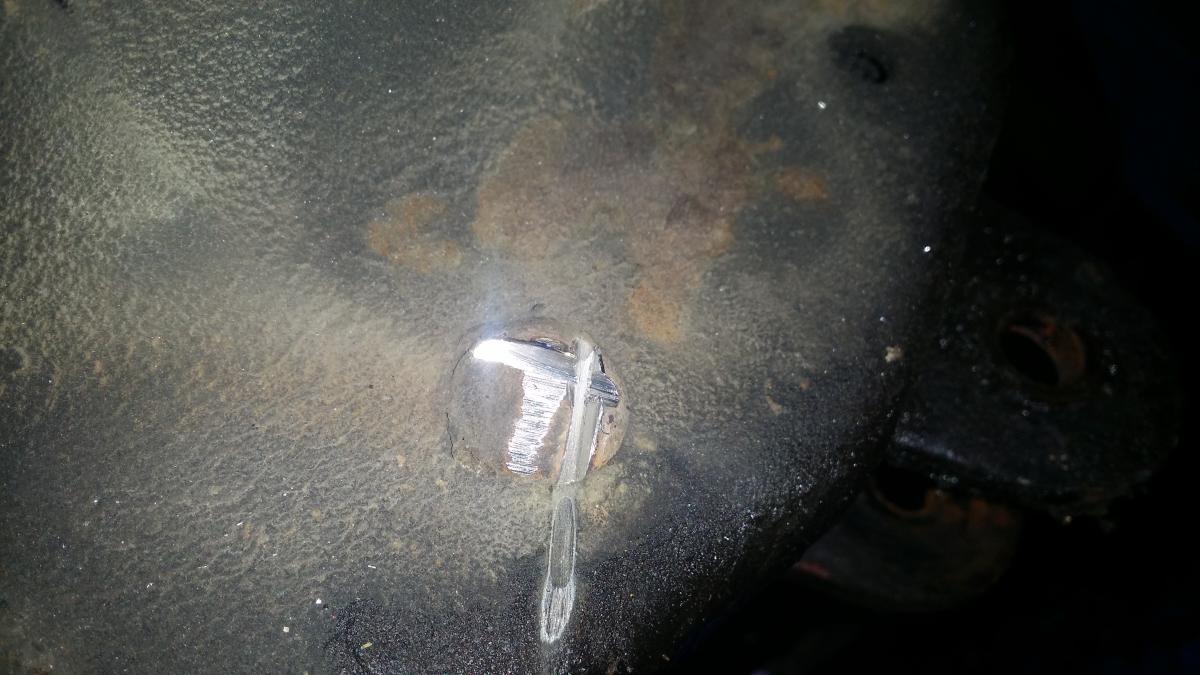

Nissene på Ford syntes det var en god ide å bruke nagler istedenfor bolter
jeg har 10 stk av disse jeg må få løs på en eller annen måte

liten test av ny fjær:
.jpg   20150331_122907.jpg (Størrelse: 92 KB / Nedlastinger: 11)
Nå er det brått igang igjen.. se om jeg får løs disse naglene, så jeg kan montere de 3 siste brakettene, bytte pitman arm og nøste dette sammen til en bil igjen.. hahaha

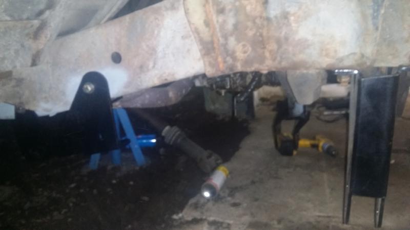

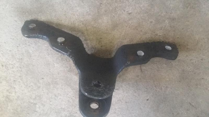

Kranglet litt.. en nagle som ikke vil slippe  :devil:
axle brakett førerside er av:
.jpg   20150331_163605.jpg (Størrelse: 39.7 KB / Nedlastinger: 9)

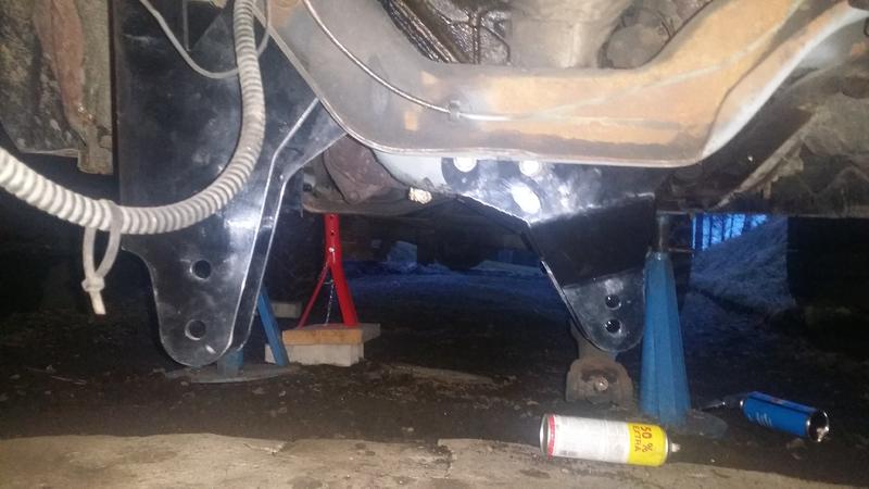

ny axle braketter på begge sider montert:
.jpg   20150331_200648.jpg (Størrelse: 46.84 KB / Nedlastinger: 9)
fra siden med radius arm brakett:
.jpg   20150331_200704.jpg (Størrelse: 28.16 KB / Nedlastinger: 9)
Siste naglen på førersiden som ikke slipper, der dropp baketten til radius armen skal sitte:
.jpg   20150331_200749.jpg (Størrelse: 45.83 KB / Nedlastinger: 9)
Dette er resulatet av ca 12 timers arbeid i dag.. hade jeg vist hvor mye jobb det egentlig er ville jeg nok ventet med å begynne til jeg hadde hatt en hjelpende hånd å litt støtte..
Løfte Jeep XJ er ca 100 ganger enklere.. hehe :thumbsup:
men sikker på at det blir bra til slutt :jump:

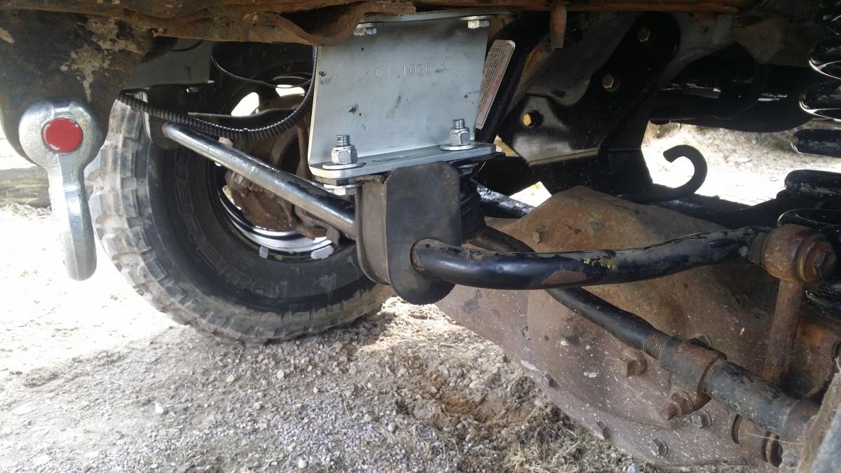

Satte brakettene til stabbestaget feil vei gitt.. men er fikset nå...
.jpg   20150407_142212.jpg (Størrelse: 132.27 KB / Nedlastinger: 9)

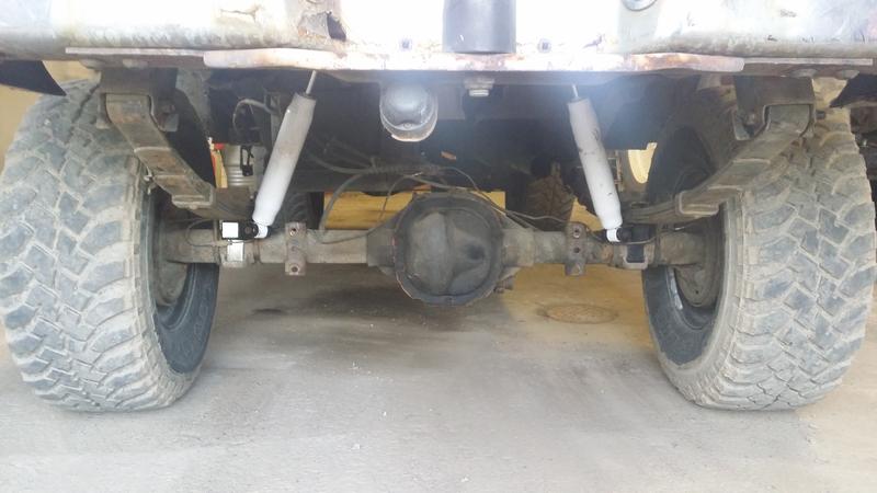

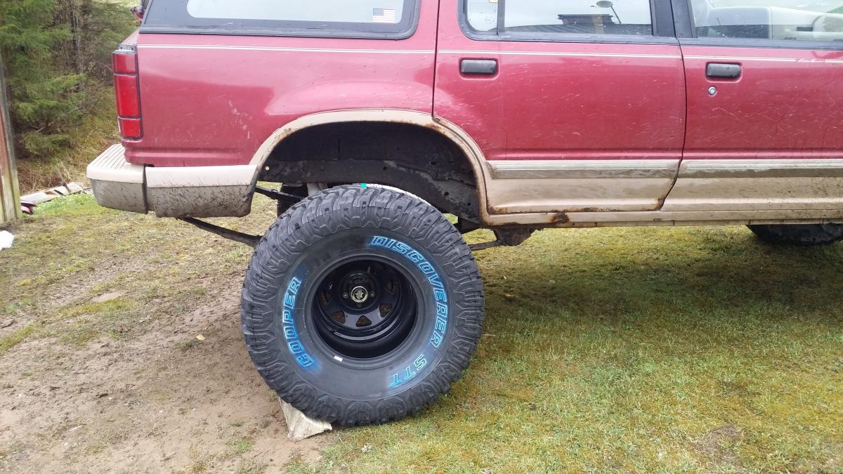

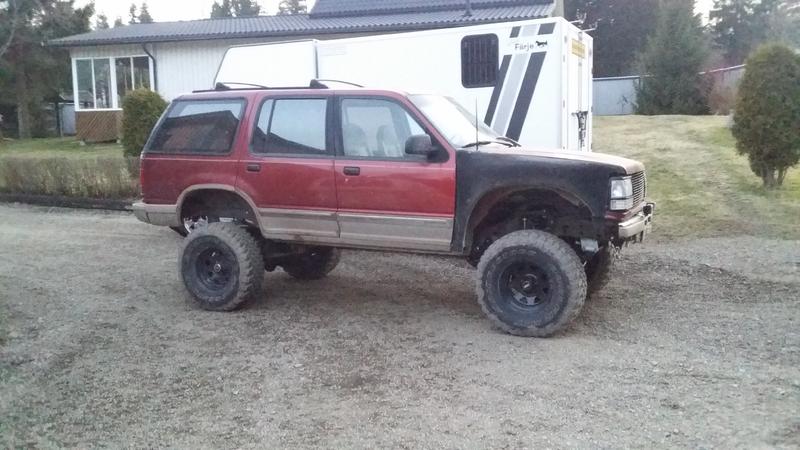

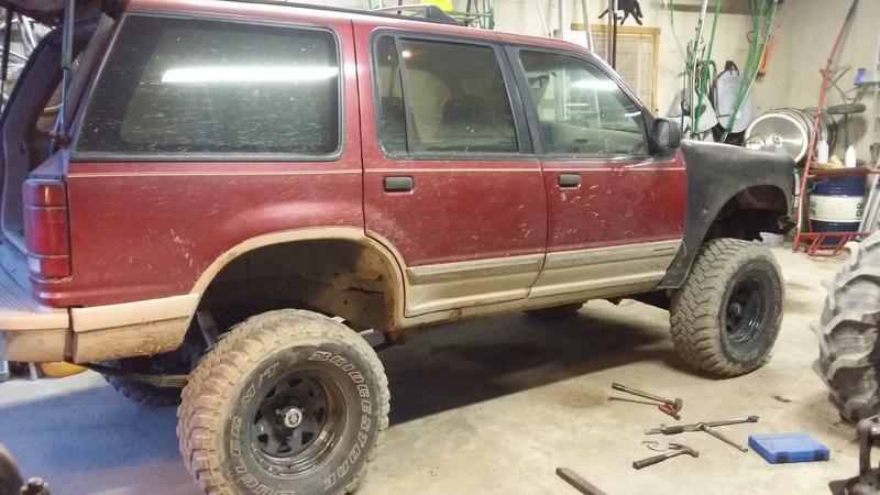

Da er jeg endelig ferdig med å løfte Sexplorer'n :thumbsup:

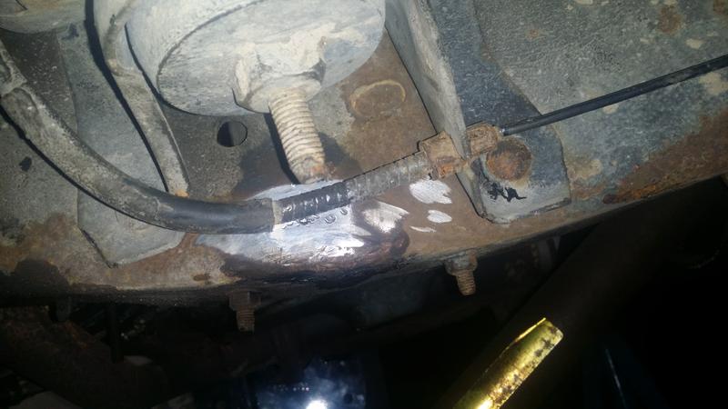

SOA i dag.. gikk nesten problemfritt... må finne en måte å forlenge parkbremsen bare...
.jpg   20150408_122852.jpg (Størrelse: 32.05 KB / Nedlastinger: 9)
.jpg   20150408_185911.jpg (Størrelse: 46.17 KB / Nedlastinger: 9)
.jpg   20150408_191854.jpg (Størrelse: 44.07 KB / Nedlastinger: 9)
ser litt mer "i vater" ut nå :thumbsup:
.jpg   20150408_202622.jpg (Størrelse: 61.59 KB / Nedlastinger: 9)

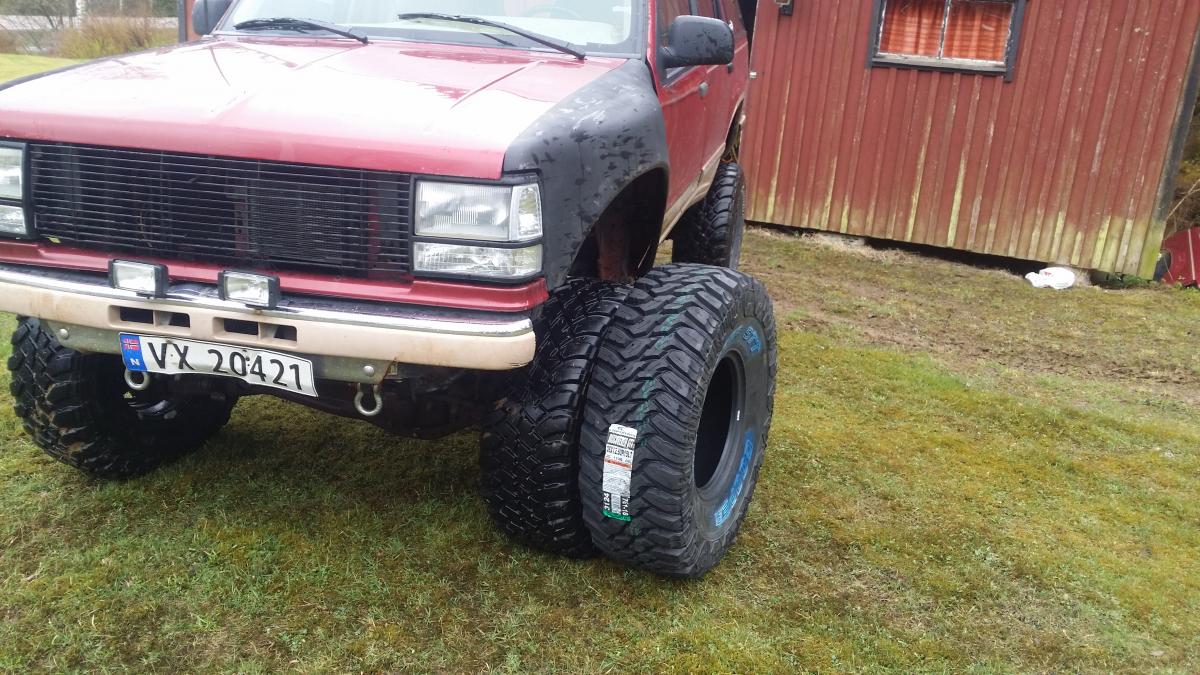

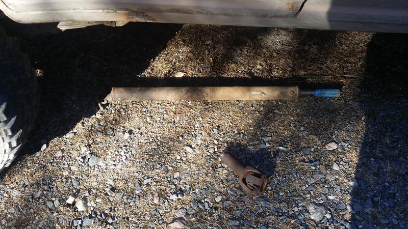

Jeg må ha lengere drivaksel.. (bestildt)

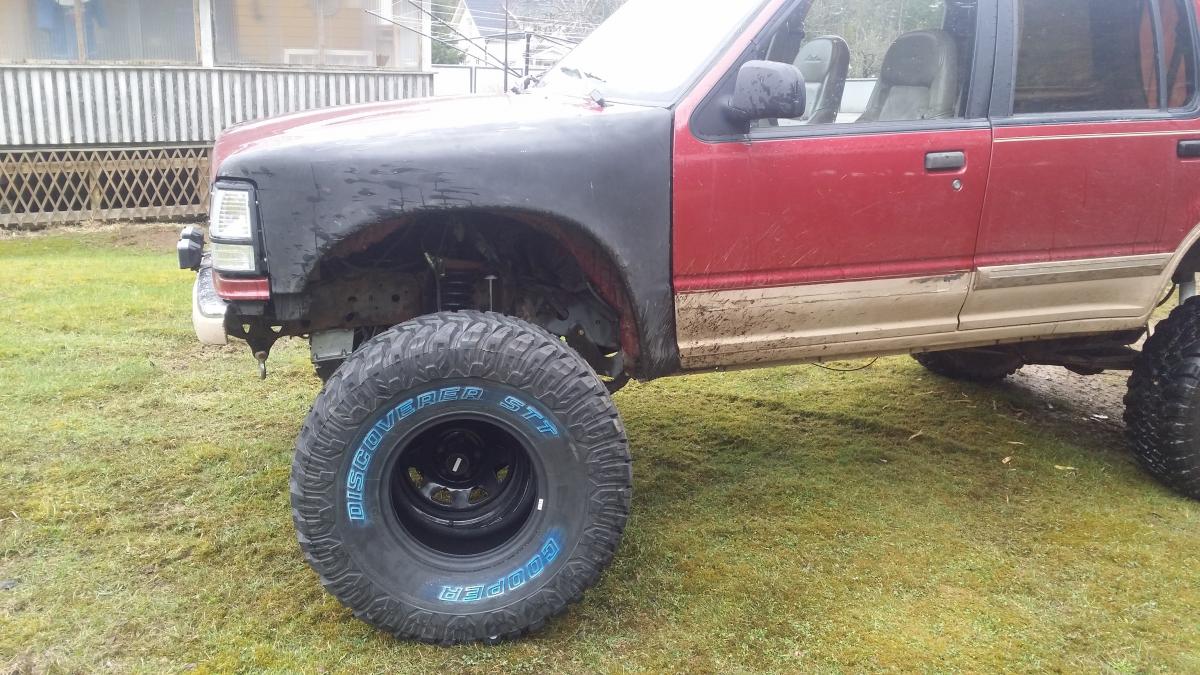

Såå beit jeg i det berømte eplet å bestilte ett sett Cooper stt's 35x12R15 i dag ...
.jpg   ups.jpg (Størrelse: 103.83 KB / Nedlastinger: 10)
.jpg   superdone.jpg (Størrelse: 60.23 KB / Nedlastinger: 10)

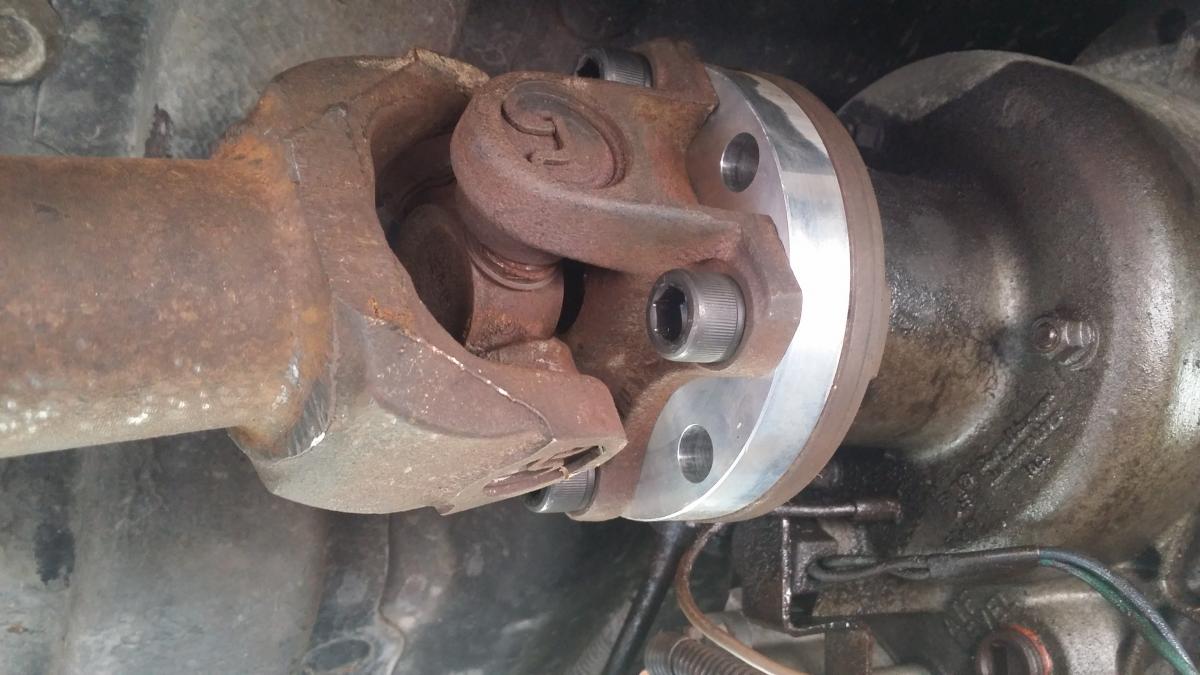

Midlertidig fiks til ny drivaksel kommer i posten,,,
Kjøpte spacer til Mustang.. passer utmerket :thumbsup:

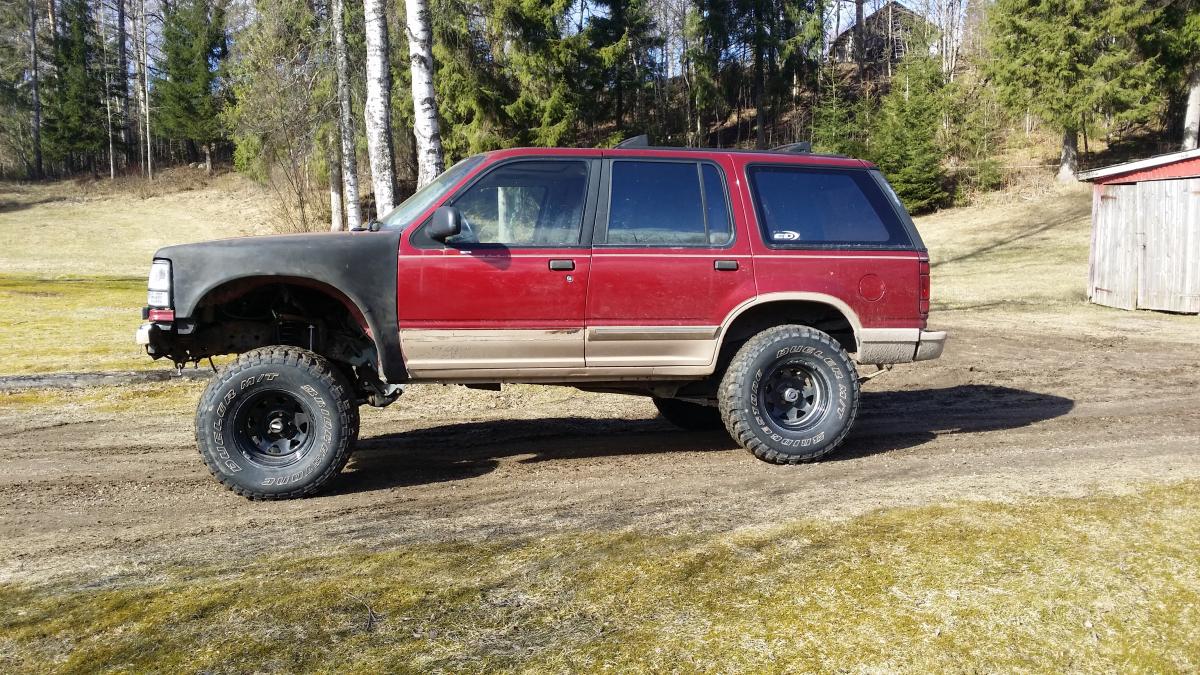

hoo hoo.. 35"
.jpg   20150430_141127.jpg (Størrelse: 161.66 KB / Nedlastinger: 9)
.jpg   20150430_141145.jpg (Størrelse: 170 KB / Nedlastinger: 9)
