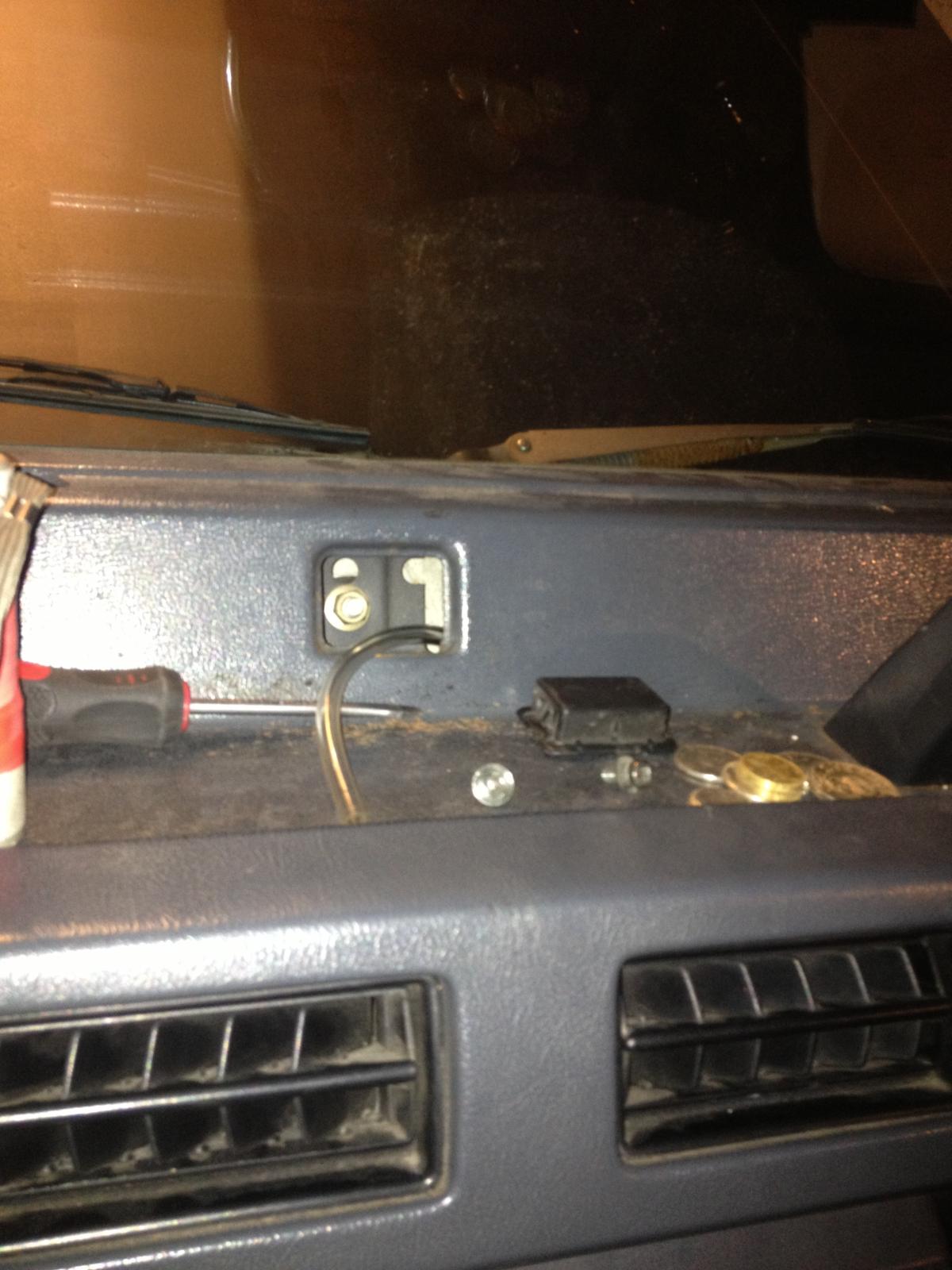

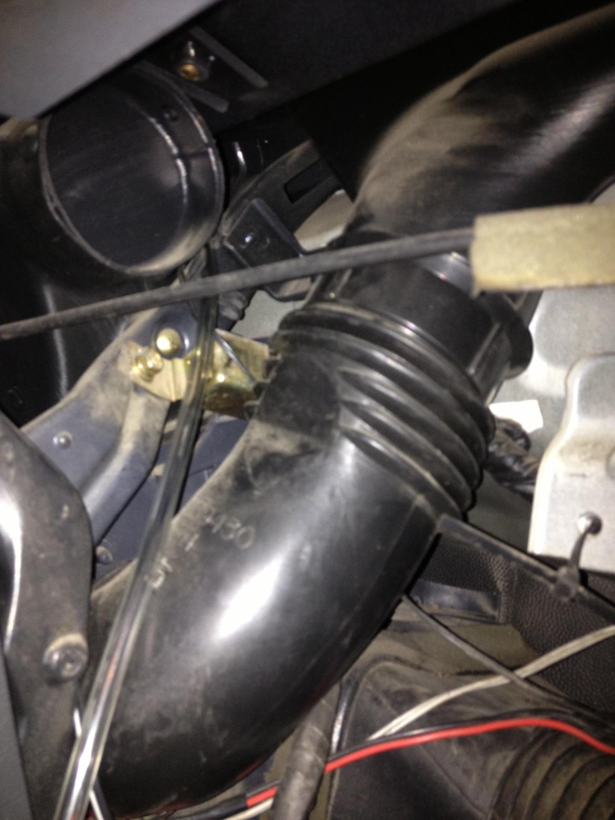

Fikk koblet opp tubotrykksmåleren i dag Smile
Startet med å dra slangen ned her
.jpg   Photo 13.01.13 16 55 28.jpg (Størrelse: 163.88 KB / Nedlastinger: 47)
Som kom igjen her
.jpg   Photo 13.01.13 16 55 46.jpg (Størrelse: 151.03 KB / Nedlastinger: 45)
Så borret jeg et hull i torpedovegg å dro slangen gjennom der
.jpg   Photo 13.01.13 18 41 04 (HDR).jpg (Størrelse: 137.04 KB / Nedlastinger: 45)

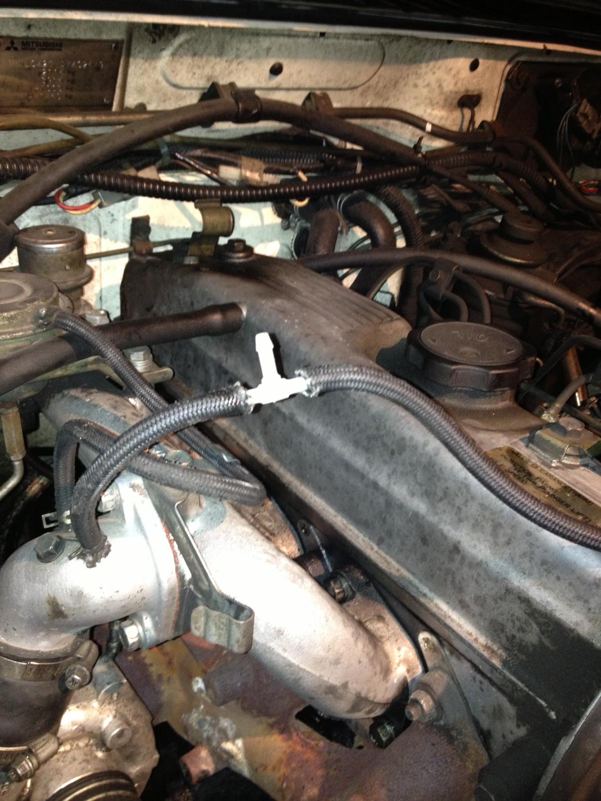

Koblet på " T " mellom innsug å dieselpumpe
.jpg   Photo 13.01.13 18 40 58.jpg (Størrelse: 233.94 KB / Nedlastinger: 44)
Så borret jeg et hull i et slags orginalt deksel som var her, å dro slangen gjennom der
.jpg   Photo 13.01.13 19 10 28 (HDR).jpg (Størrelse: 237.51 KB / Nedlastinger: 44)
Stilte i tillegg opp turboen til 0.8 bar ca Smile
Fikk ikke tatt bilde av turbo tryks måleren men skal gjøre det i morgen. Må vaske bilen innvendig å ser jeg :p

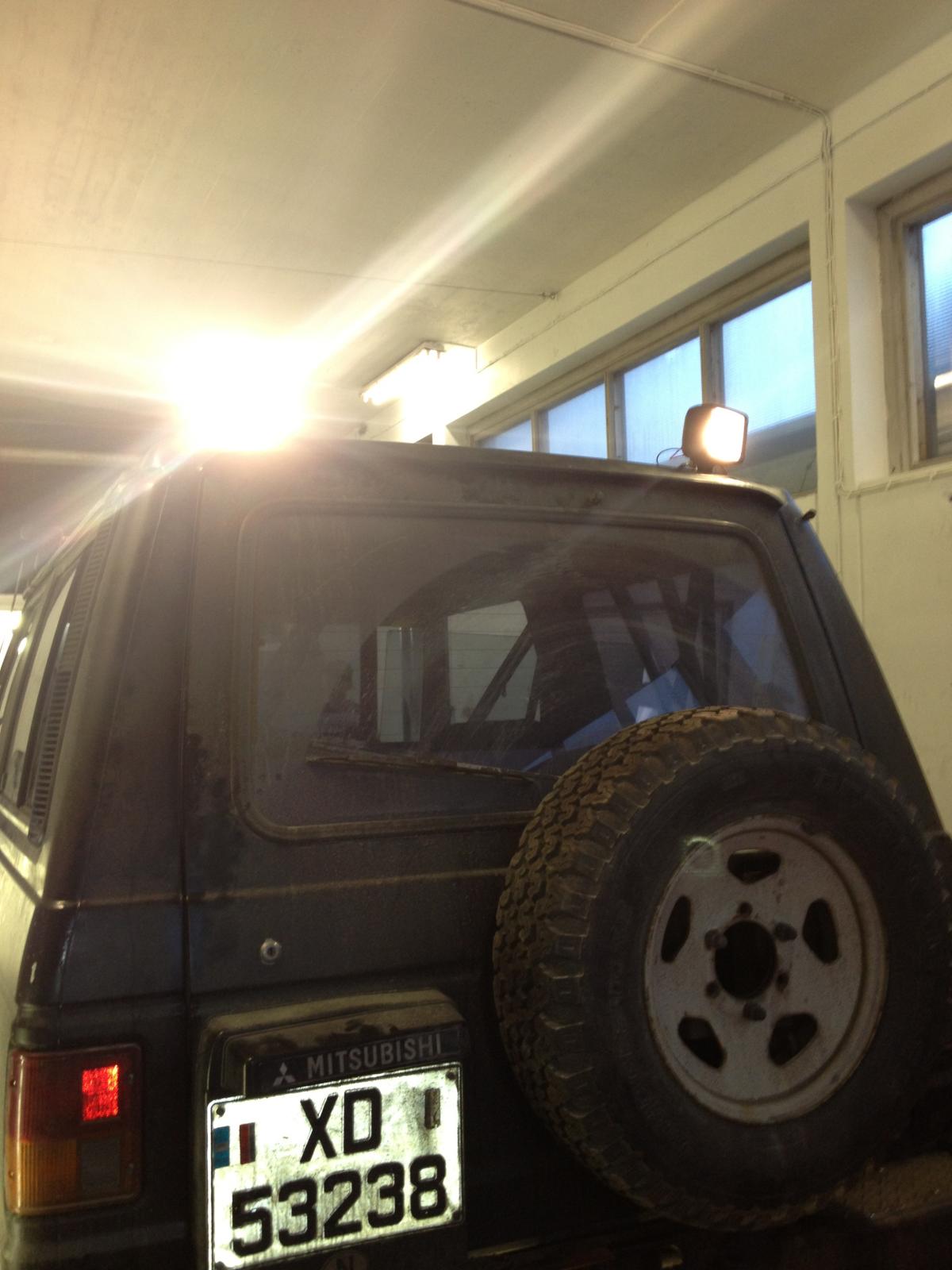

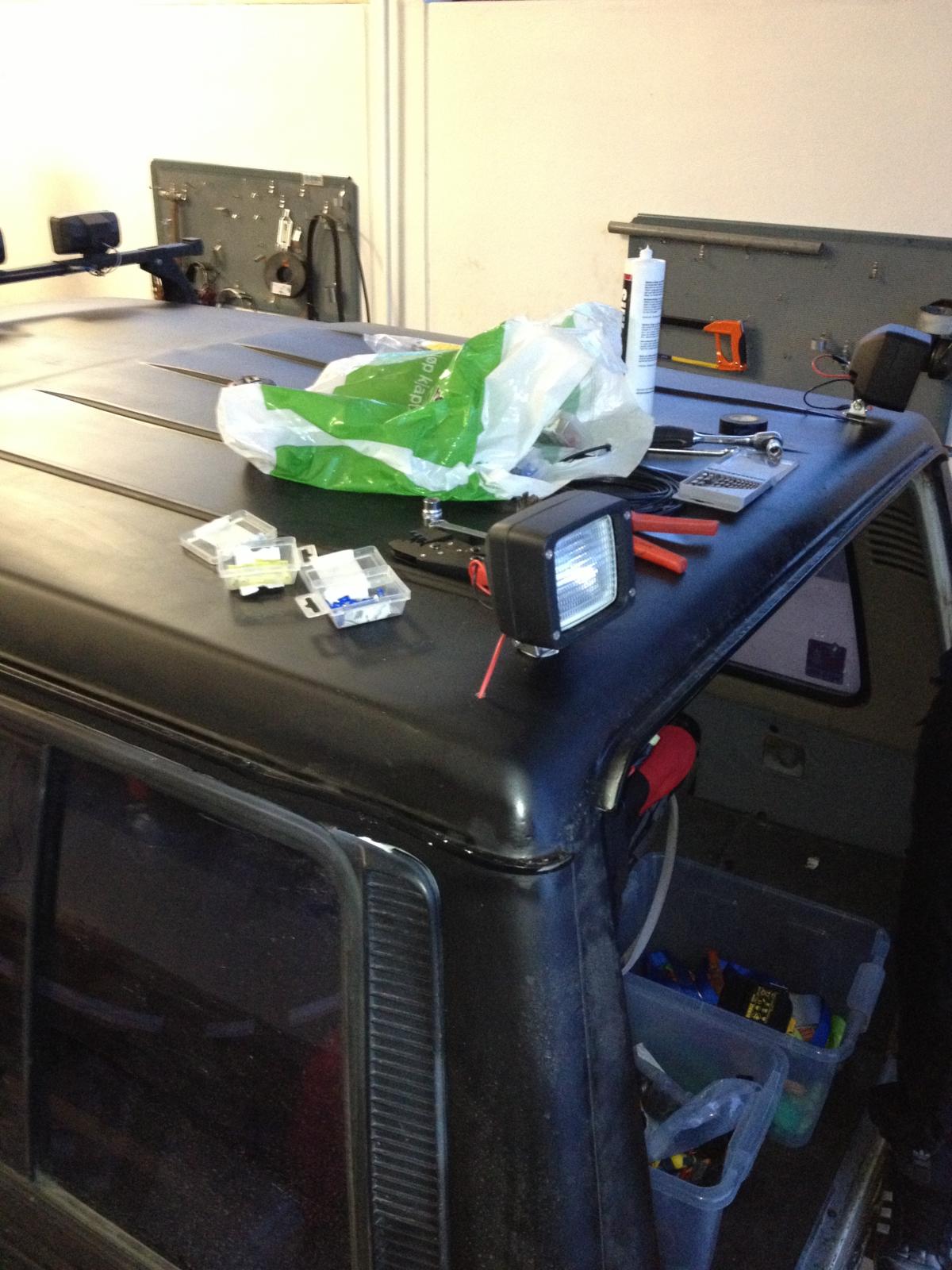

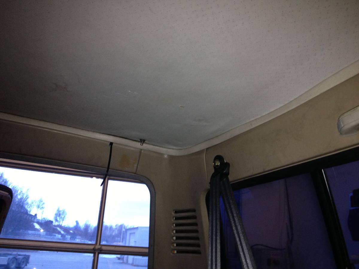

Har fått gjort litt forskjellig i dag, Startet med å montere Arbeidslysene jeg skulle ha bak på taket. Borret rett å slett hull i taket å fylte hullet med silikon slik at de ble tett da jeg putten bolten nedi hullet. Startet å dra ledninger, gjemte de så godt at de ikke er rå å se de.
Her var en god plassering, målte opp å borret.
.jpg   2013-01-15 09.37.58.jpg (Størrelse: 201.86 KB / Nedlastinger: 28)
Her er mutteren på undersiden å her er faktisk ledningene under listen i taket.
.jpg   2013-01-15 09.50.00.jpg (Størrelse: 73.95 KB / Nedlastinger: 33)
Ferdig ressultat. Koblet selfølgeli på et rèle, med bryter.
.jpg   2013-01-15 15.26.14.jpg (Størrelse: 136.22 KB / Nedlastinger: 31)

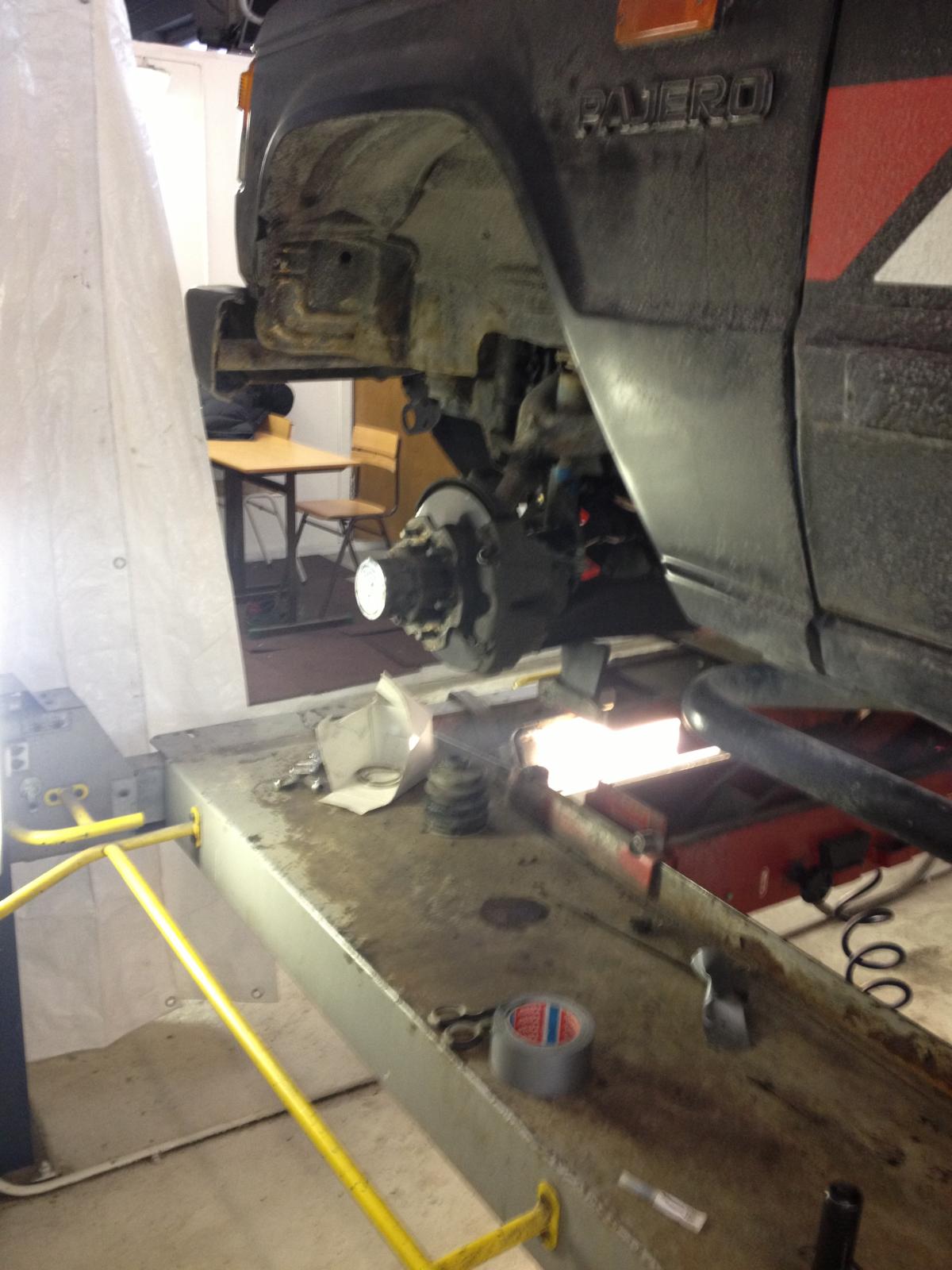

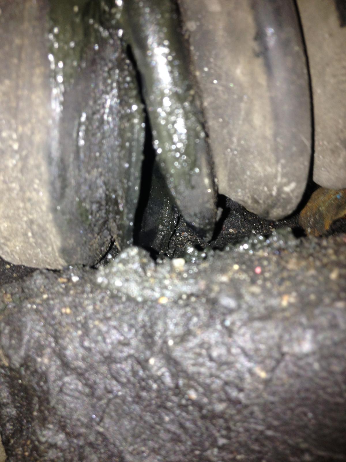

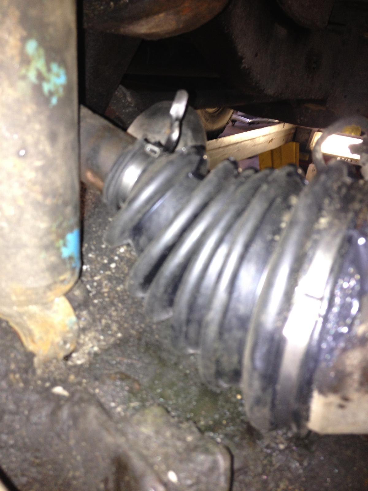

Så var det mansjetten sin tur.
Denne var helt øderlagt
.jpg   2013-01-15 12.39.33.jpg (Størrelse: 186.43 KB / Nedlastinger: 31)
Under veis bilde
.jpg   Photo 15.01.13 13 21 28.jpg (Størrelse: 169.26 KB / Nedlastinger: 30)
Ferdig ressultat( ja har ikke låst mansjett klemmen her nei)
.jpg   Photo 15.01.13 13 42 02.jpg (Størrelse: 147.89 KB / Nedlastinger: 29)

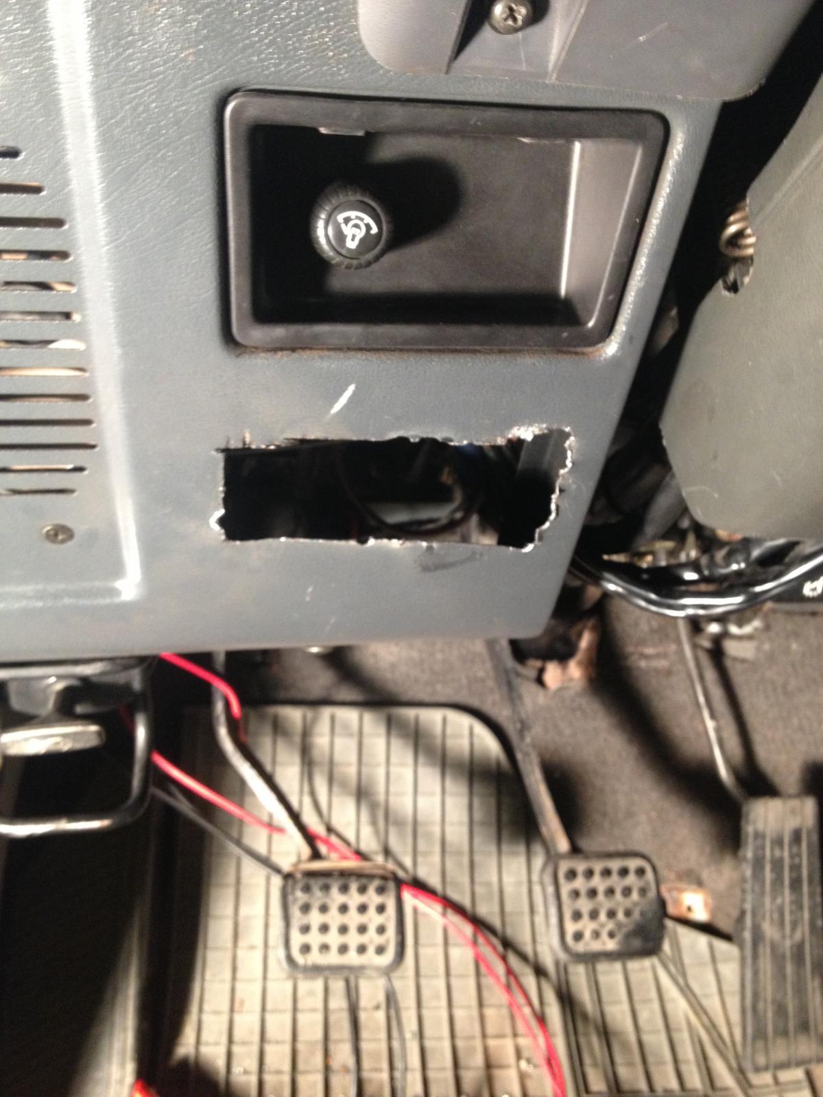

Har idag fått stor hjelp fra en kamerat, Han skjærte ut et bryter panel til meg Smile
Ser ikke ut menst jeg skjærte ut hullet det skulle være i men Tongue ingen skal vell se bakom
.jpg   Photo 17.01.13 19 49 15.jpg (Størrelse: 188.8 KB / Nedlastinger: 26)
Så ferdig resultat, Poppet fast platen
.jpg   Photo 17.01.13 20 06 40 (HDR).jpg (Størrelse: 168.26 KB / Nedlastinger: 27)
Den bryteren til venstre er til arbeidslys bak, å den til høyre er til tusenmetringene fremme, så mangler jeg bare å flytte den bryteren som er til lysa på taket ( fremover vendt) ned.

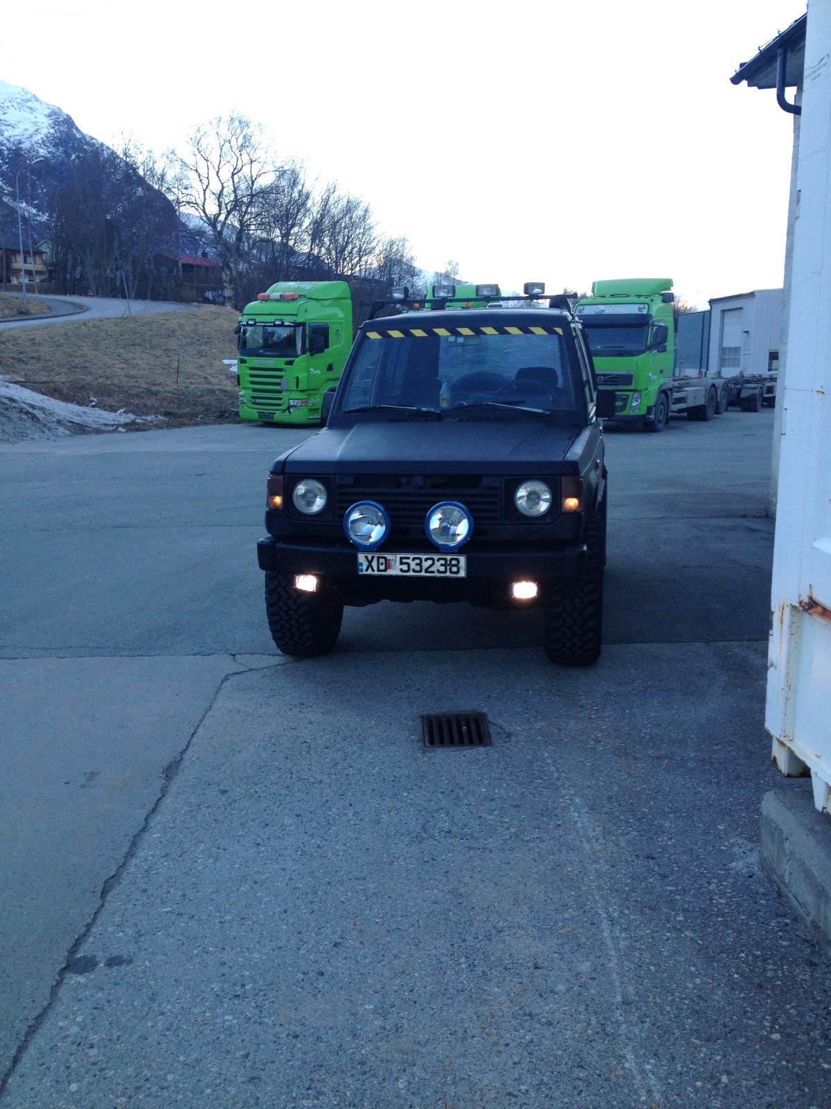

Fikk montert og koblet opp grøfte lys i dag, koblet de på egen bryter Wink
Har bare ett bilde av hvordan det ble
.jpg   Photo 22.01.13 14 00 42 (HDR).jpg (Størrelse: 250.19 KB / Nedlastinger: 27)
