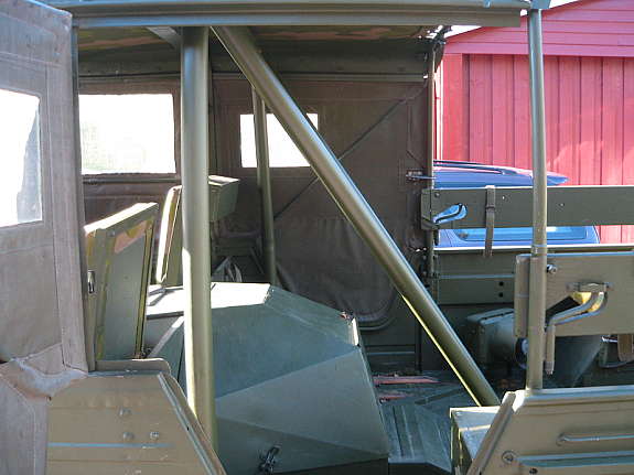

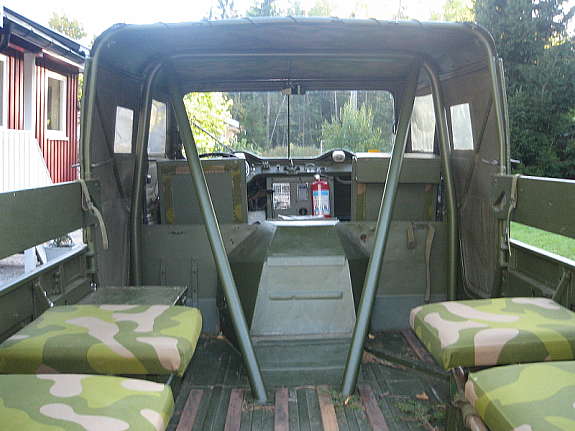

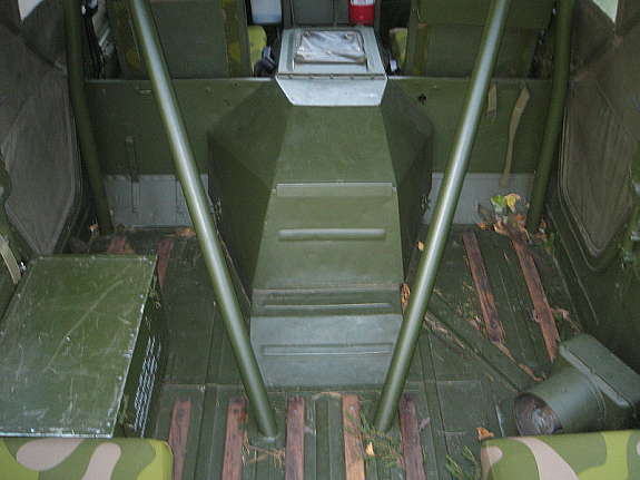

Godt det gikk bra, da. [img]style_emoticons/<#EMO_DIR#>/smile.gif[/img] Men tror du skal være heldig om du finner en ferdig bøyle. Tror ikke det er så mange som er til salgs. Det er vel best å få laget en. Min er laget slik at kalesjen går uten på, samt at motorkassen kan åpnes på vanlig måte, og varmeapparatet bak ikke trenger å flyttes. Laget i 50,8 x 2,5 mm sømløse rør. Jeg fikk pålegg om å polstre skråstagene, for å få den godkjent. Her kan du se bildene fra annonsen til han som solgte meg min:

ja regner med at det blir billigst og enklest og lage selv/med hjelp av en som kan det [img]style_emoticons/<#EMO_DIR#>/biggrin.gif[/img]
ser det kan bli en smule trangt og gå inn sidedørene bak om man er litt over normalen stor men det spiller ingen rolle for meg [img]style_emoticons/<#EMO_DIR#>/biggrin.gif[/img] jeg skal kjøre [img]style_emoticons/<#EMO_DIR#>/smile.gif[/img]
takk for bildene [img]style_emoticons/<#EMO_DIR#>/smile.gif[/img] gjør det litt enklere når man ser hele greia.
var det noe stress på biltilsynet og få den godkjent sånn sett bort fra polstringa?
må de ha noe papirer på at det er sveisa skikkelig osv?
vet de kan være litt vrange innimellom

Gikk ganske greit hos BT. Jeg måtte sende en søknad om godkjennelse, og la ved de samme bildene som jeg la ut her. Fikk en tlf. fra de etter ei stund, og fikk beskjed om at det måtte polstres. Da jeg viste den, kom det hele tre mann for å se. Den ene mente at polstringa skulle gå helt ned til gulvet. Det manglet ca. 30 cm., noe jeg gjorde med vilje, for at det ikke skulle bli slitt i stykker når en går forbi. Han begynte også å bemerke at det var mye annet i bilen som, en kunne skade seg på. Bl.a. vingemutrene oppunder taket. Men heldigvis var det en av de andre som sa at bilen var jo bygd slik, og at alt var ok. Var bare å få nytt vognkort, der bøylen var skrevet inn. Ingen spurte noe om hvordan den var laget, men jeg hadde oppgitt dim. i søknaden. Ikke kikket de på hvordan den var festet, heller. (Det var jo litt rart, egentlig.) Jeg la stålplater på undersiden av gulvet, for å forsterke.
Er litt trangt å passere bøylen, ja, men ikke noe stort problem. Er jo bare å bruke bakdøra, hvis en ikke kommer forbi. [img]style_emoticons/<#EMO_DIR#>/wink.gif[/img]
