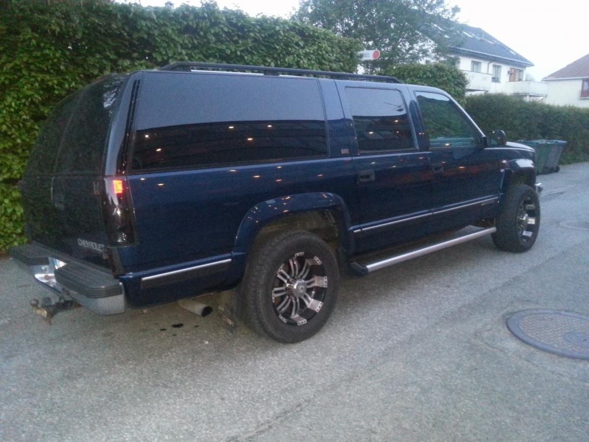

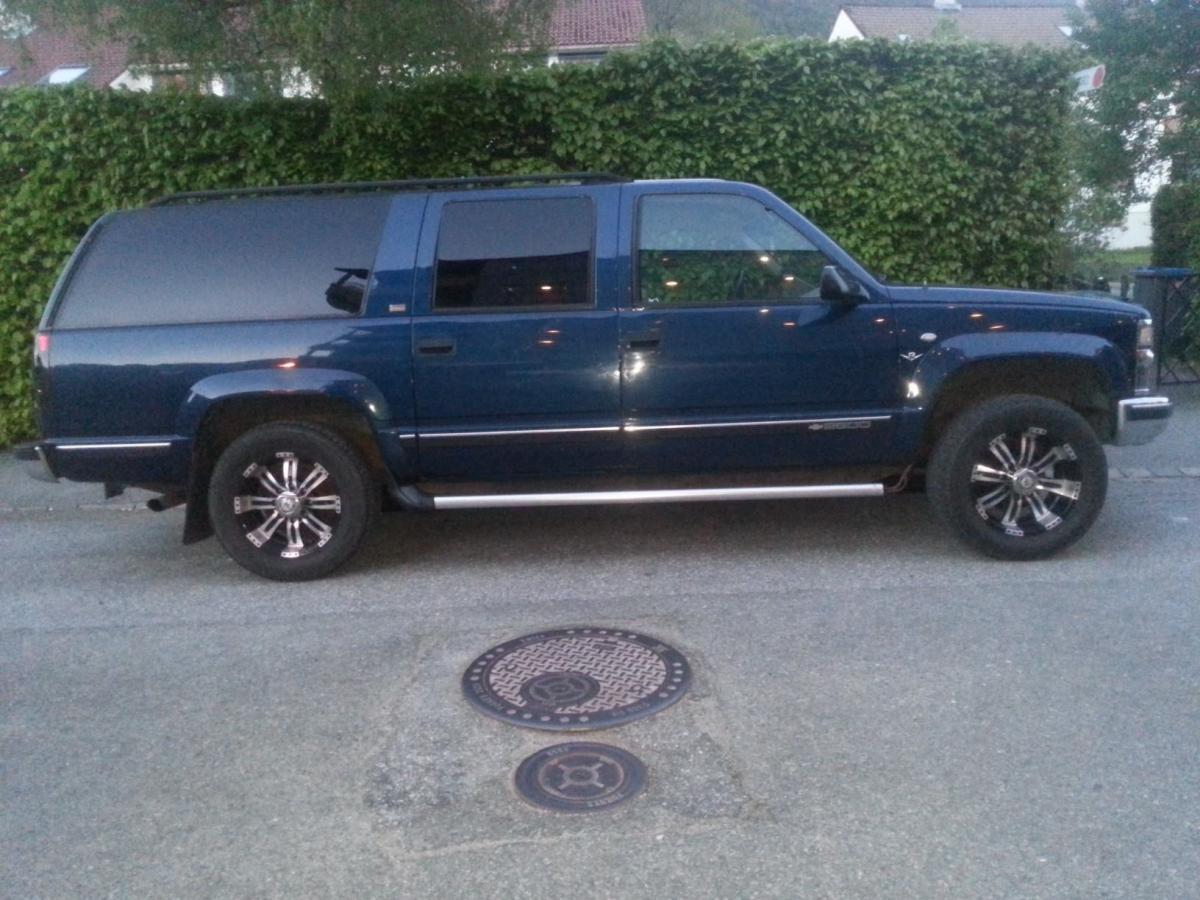

Ser fine ut de.
Har du spacere på bak ???
Ser ut som de fyller ut hjulbuen godt.

Stilige felger, så på slike selv når jeg kjøpte nye.
Med mindre bildene lyver, så ville jeg gjort følgende:
1" heveklosser bak for å rette opp siget det ser ut som den har
eller
2" heveklosser bak for å få litt stuk på den.

Takk for det... Bildene lyver ikk, mn eg tenkte å stille den ned litt på torsjonen framme, for eg har aldri likt at den ser så sengen ut bak..

Jeg liker ikke å røre torsjonen. Den er stilt slik den er fordi jeg anser det som optimalt. Ser jo at de som hever på torsjonen angrer litt på det i ettertid.
Er også usikker på om du må ha fortillingskontroll på dekkene etterpå eller ikke i så fall. (med 4x4 er det vel firehjulskontroll som gjelder)

Ja mn det kan eg høre litt rundt... Om det kommer til å gå utover forstillingen...
Firehjulskontroll tar eg alltid uansett ka bil det er, pga det er så lite prisforskjell..

Nei ingen spacere, mn de fylte bedre ut bare å gå opp til 285... Uheldigvis fylte de bedre ut framme og, så der stikker de ca 3 cm utforbi bredderen...
Skal prøve med spacere nå på min, tror nok den lille sproringa forsvinner da på ugjevn vei.
På slett vei med vogna bak så merker jeg ingenting til sproring, men den blir litt båt følelse i svingene, det tror jeg også kommer av den er smalere bak enn foran.
Hjelper på med nye støtdempere også, bytter mine så fort jeg er ferdig med hussalg og event kjøp.
Gjør ikke noe om de er utenfor, bare selve banen på dekket er på innsiden eller på kanten av bredderen.

Eg har ikk lyst til å sette spacere på den, mn lurte litt på når eg skal ha nye dekk og sette 265/60 framme og 285/55 bak... Er det forresten lovlig? Her er det banen som stikker utforbi...
Ja eg merker at det snart er på tide med nye dempere bak.....

Det er vel lovlig,men rulleomkretsen bør vel være noenlunde lik pga.4x4.
Det ser forresten veldig bra ut med de felgene. :thumbsup:

Rulleomkretsen på 265/60 i forhold til 285/55 er 0,6%.. Det vil si at høydeforskjellen er ca 4 mm....
Takk for det, og takk for en god handel...  kjempefornøyd...

Hadde du gått for 10" felg bak med 0 i innpress så fyller den tilsvarende som om du hadde spacere.

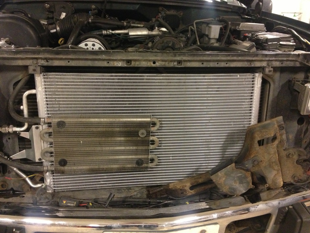

I dag har jeg skrudd av hele fronten og fått byttet AC radiator. Tok sin tid, orket ikke å sette på kufanger igjen i kveld..... stakkaren ser jo ut som en barnerompe......

Nå er det vel 9" som står på med 0 i innpress, så de fyller bra ut bak..
