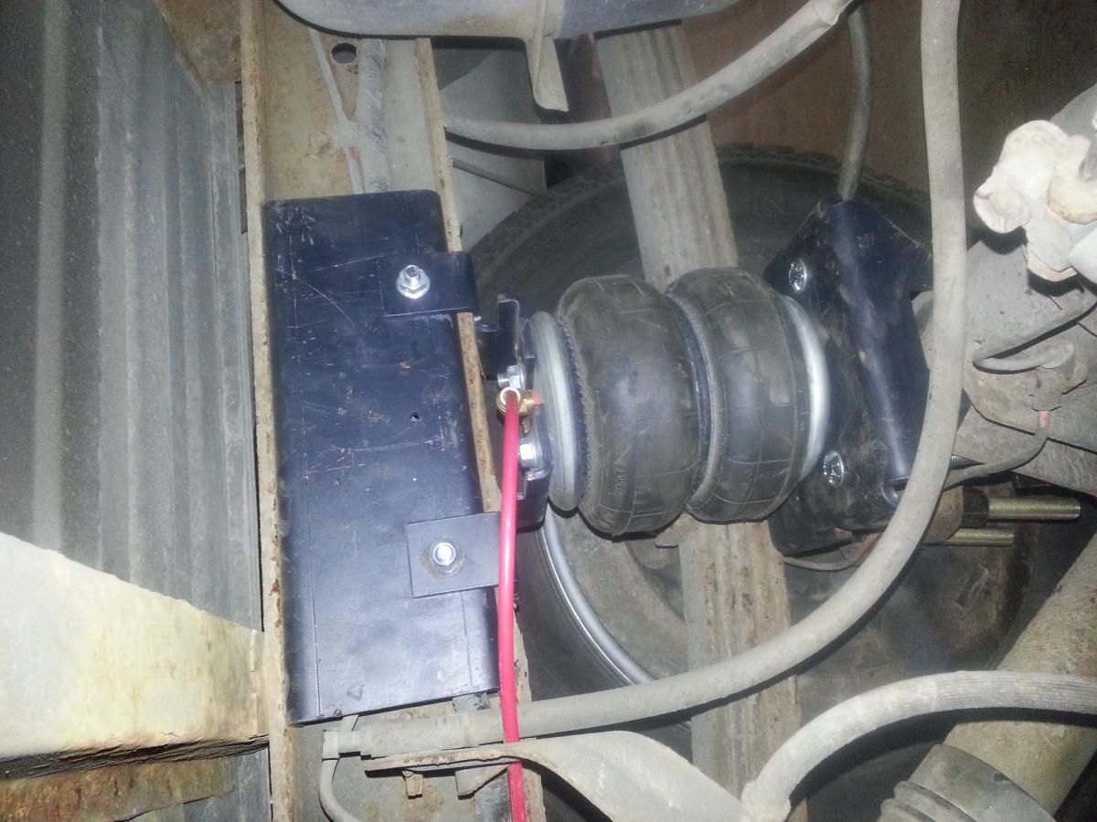

Etter å ha hatt ny luftfjæring liggende i snart 4 år så kom den endelig på i dag Smile
Ble som dag å natt!

Tror jeg kommer til å bestille et slikt sett. Ser ut som det er samme sett til C/K 1500-3500. Trenger noe slikt når jeg har på pickupcamperen. Den veier ikke mer enn 950 kg men bilen blir veldig baktong og camperen er veldig høy, så den krenger veldig i svingene, slitsomt.
Jeg går ut i fra at du laster tungt siden du har montert detta?
Er det mye jobb å montere? jeg dropper compressor og de 12 volts greiene, bare fyller luft når det trengs. Er det bare å bytte ut gummi klossene/stopperne med disse luft putene?
Vet du en butikk som selger billigere da?

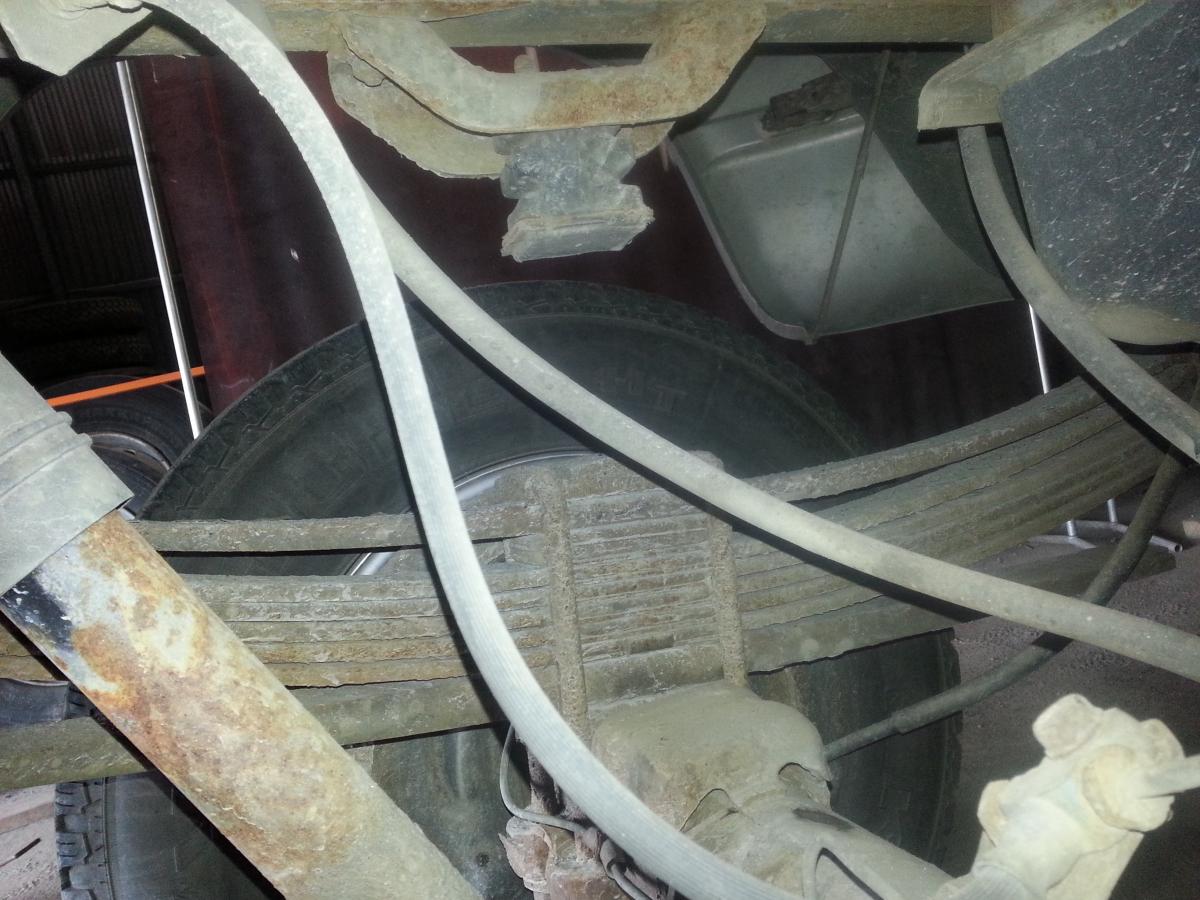

KJøre aldri med last så ble kun montert for kjørekomfort.
Dessuten så ligger den øverste fjøra å slår oppi gummistoppere på ramma for den minste hump så den fjerna eg i lag med den klossen som
ligge i mellom den og fjørpakka.
Fjerna den nederste og, det senker bilen med en par cm som du hever på lufta igjen.
Tror en får nyttet luftfjøringen best da.
Den store fjørstopperen må vekk og, og så følger det med en rammedel som gjør ramma dobbel- kun 2stk 10mm
hull må lages for festing elles så er det bolt on.
Skifta drabanda i samme slengen og så slapp eg å bale med fastrusting å sånn....er bare ca 200kr pr stk.
Har ikke kompressor men kjøper en billig senere og bryter på dashen.
Huske ikkje hvor jeg kjøpte men betalte 299 US.

Takk for svar og bilder!
Så du fjerna to blder alltså.
Bare så synd det blir 100-150$ i frakt pluss nesten 1000 kr i moms :wacko:

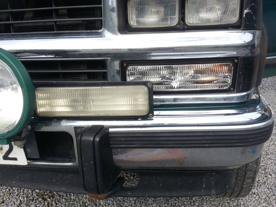

Bytta park/blinklys-lamper.. Det trengtes.

Paul Hallvard: hvor har du kjøpt de parkblinklysa? Tidligere eier har bytta den ene på min bil til lik som det der, mens den andre ser lik ut som den gamle din! Ser ikke helt vettugt ut..
Dobbeltpostet..
Kjøpte de på RockAuto.. Kjøpte nye hovedlykter også men glemte å sjekke koblinger på pærene så det stemte seff ikke.

Siter:Etter å ha hatt ny luftfjæring liggende i snart 4 år så kom den endelig på i dag Smile
Ble som dag å natt!
Va bara försiktig med att lyfta bilen i ramen så fjäderpaketat är helt ut "fjädrart"... Hade samma på min -98 dom gummibälgarna blev lååånga när jag hängde den i lyften. Tänkte inte på de första gången snapp o ena bälgen gick till h.....

Jeg vet....løfter alltid på aksling ved dekkskifte Smile

Siter:Va bara försiktig med att lyfta bilen i ramen så fjäderpaketat är helt ut "fjädrart"... Hade samma på min -98 dom gummibälgarna blev lååånga när jag hängde den i lyften. Tänkte inte på de första gången snapp o ena bälgen gick till h.....
Med vänlig hälsning
Manfred
Blir slutt på å hoppe med bilen nå alltså :unsure:
Edit: Men ærlig talt, kjører man litt fort over en fartsdump, vil jo fjæringen bli helt ut strekt........
