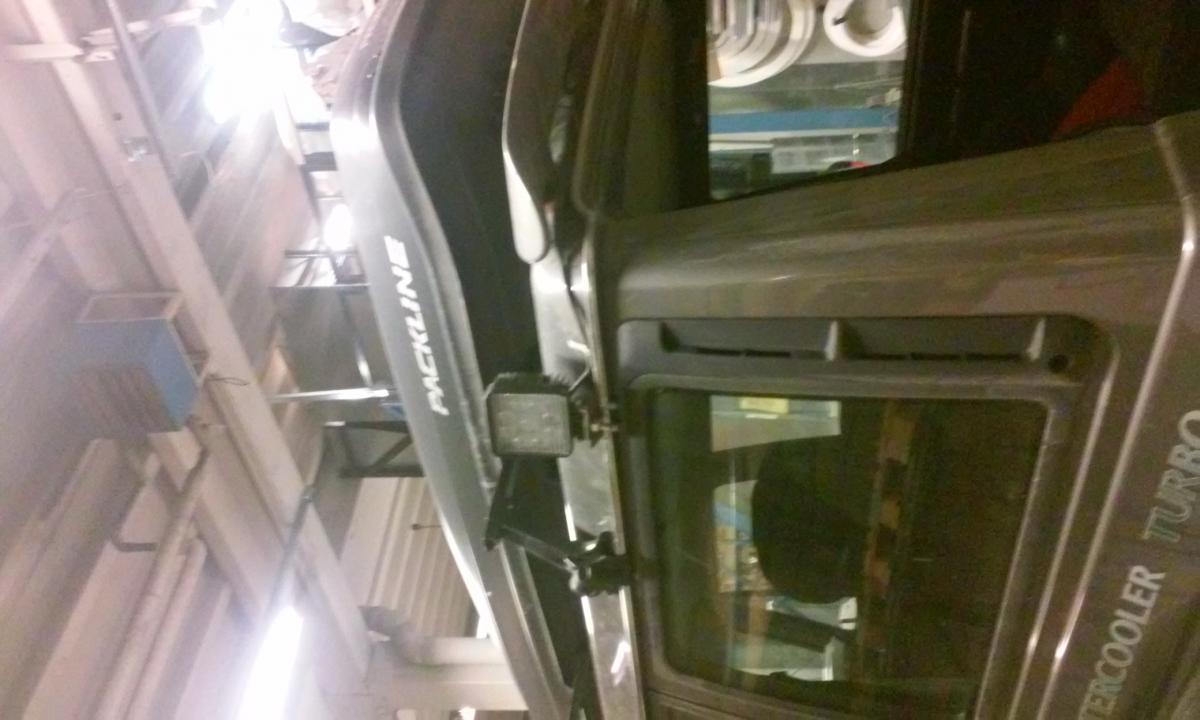

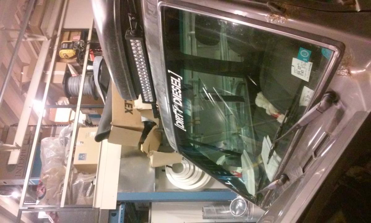

Fekk å montert mer arbeidslys på bilen. Fekk et par 10x10cm LED lamper av svigefar te bursdag å fant ut at disse passet perfekt bakerst på siden av taket, så kappet til no flatt jern e hadde å borret hull å fikk festet det til takrenna.
Glømte sjølsagt å ta bilder, men det kommer te uka.

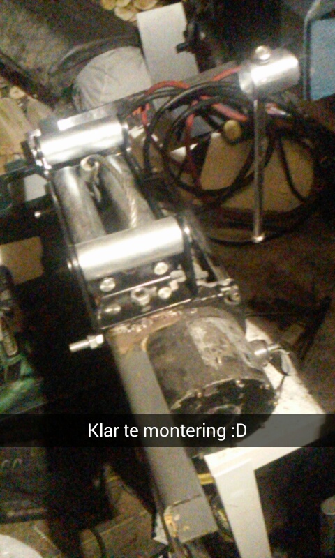

Fekk påbegynnt vinsj montering igår.
Ble veldig mye tilpassning kapping pga. tauekroken men fekk det tell etterhvert.
Så satser på å bli ferdig i efta/kveld med montering å kobling av vinsj.

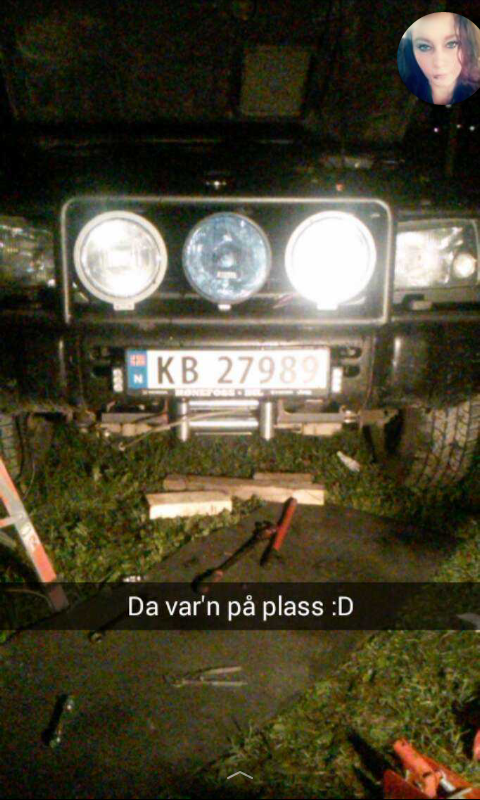

Da er vinsj'n montert
Gjenstår nå å koble på strøm og jord, må berre finne en bra plassering av strømbryter

Blir bra! Jeg har ingen sikring på vinsjen, da snakker vi om ei sikring i størrelsesorden 700ah eller så, for det går MYE strøm til en vinsj under arbeid!

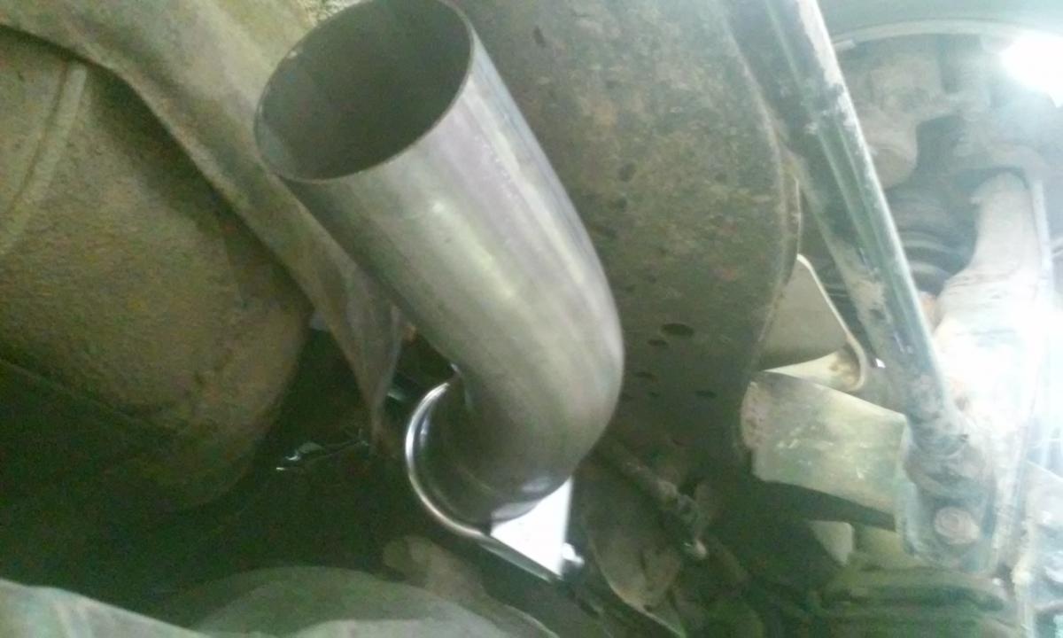

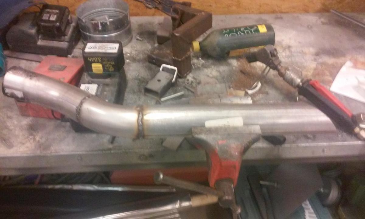

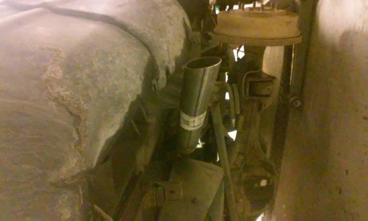

Fekk også lagd å montert 2,5" eksosanlegg i går. Ble en kombo av eksosklemmer å sveising i skjøtene.
Ble manglenes 2stk 30° bend for å få det helt ut, mn fekk det over bakakslingen å siden av tanken.
Ble desverre aaaalt for mørkt te å ta bilder når e va ferdig men fekk tatt et par underveis

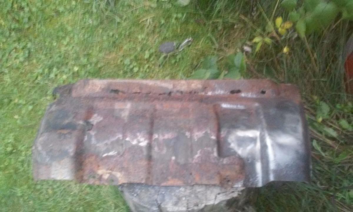

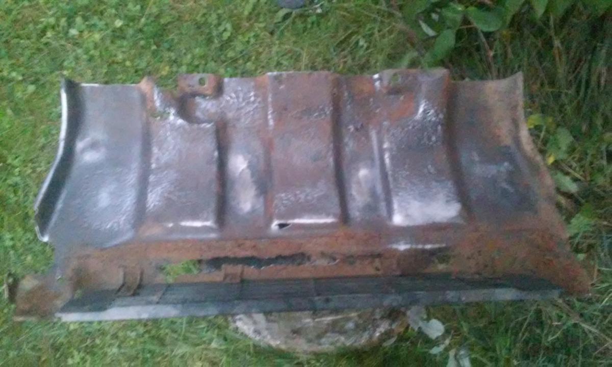

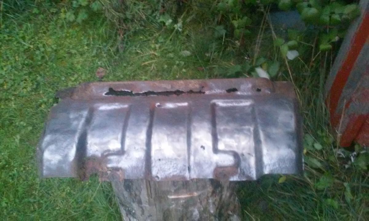

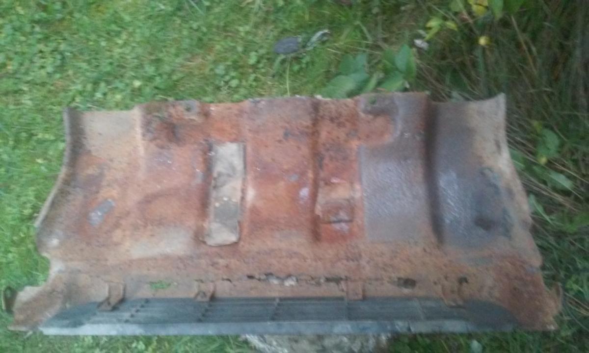

Tok mg ei lita økt igår å pussa ned bukplata for se om denne var mulig å redde.
Va mye overflate rust, mye friskt stål å noe gravrust
FØR:
ETTER:
Som døkk ser så e det en del som må kappes bort å sveises inn nytt. MN e var så heldig igår at når e var å henta stigtrinn, så hadde han ein forsterka bukplate liggenes som e fekk gratis
Så da blir de å bruke dn gamle plata til å øve mg på rustsveising

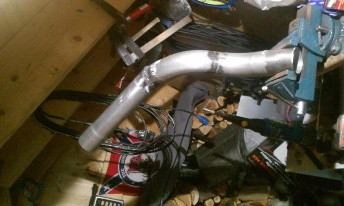

Fekk gjort ferdig eksosanlegget igår kveld
Vart itte heeeelt fornøyd me sveisen, mn den er tett

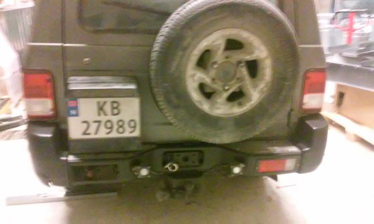

Måtte bytte bremserør bak i hælga.
Klarte å slå i stykker røret som går fra venstre bakhjul til høyre bakhjul, under et redningsoppdrag av en mercedes-benz 250D me snuta godt planta i grøfta.
Selve røret ble kappet på egnet sted å monterte hutigkoblig å lagde til nytt rør inn på trommele'n.

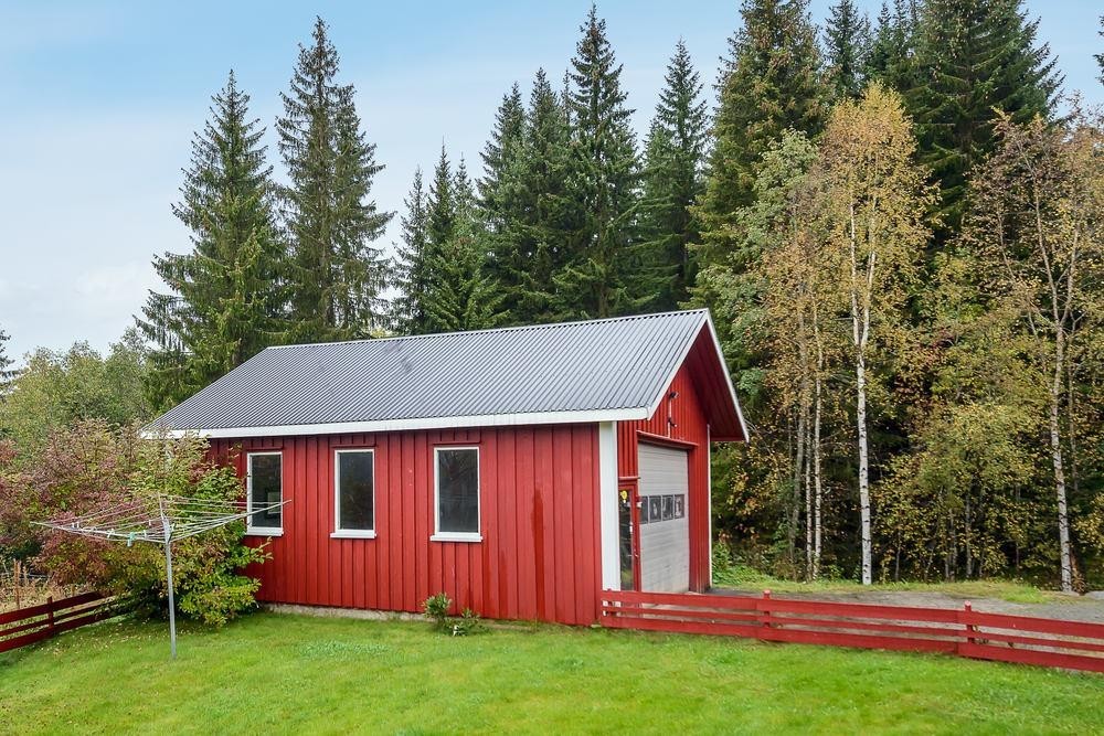

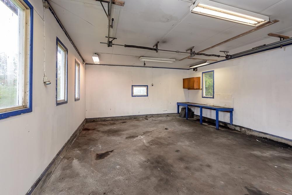

Kan melde at jeg nå offisielt har kjøpt hus
Med på kjøpet fikk jeg også et verksted
Så må blir det litt enklere å ferdigstille alle små tingene jeg har satt på vent. Jeg har tidligere leid leillighet i et boligfelt, så har vært begrensa hvor mye jeg har kunnet brukt bråkete verktøy.

Anbefaler deg å få epoxy på gulvet før du begynner å fylle opp garasjen
