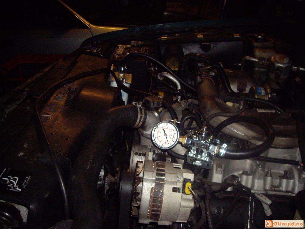

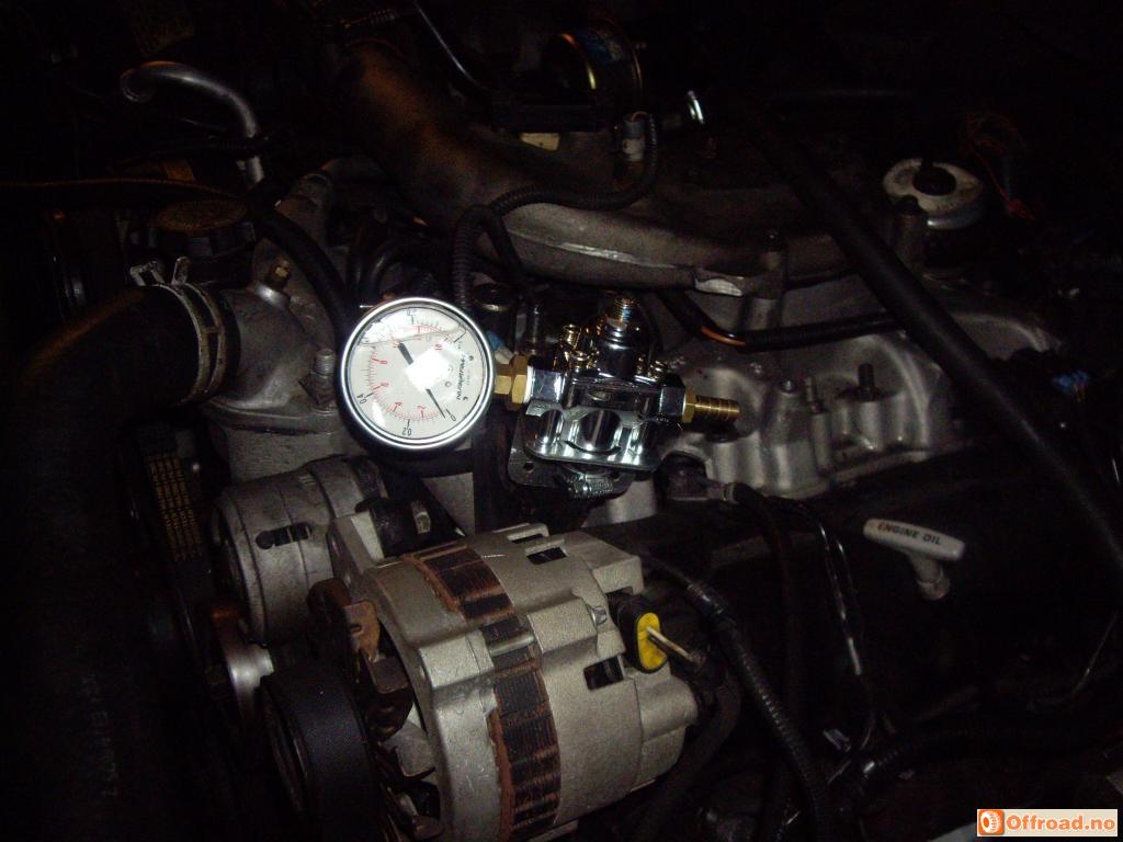

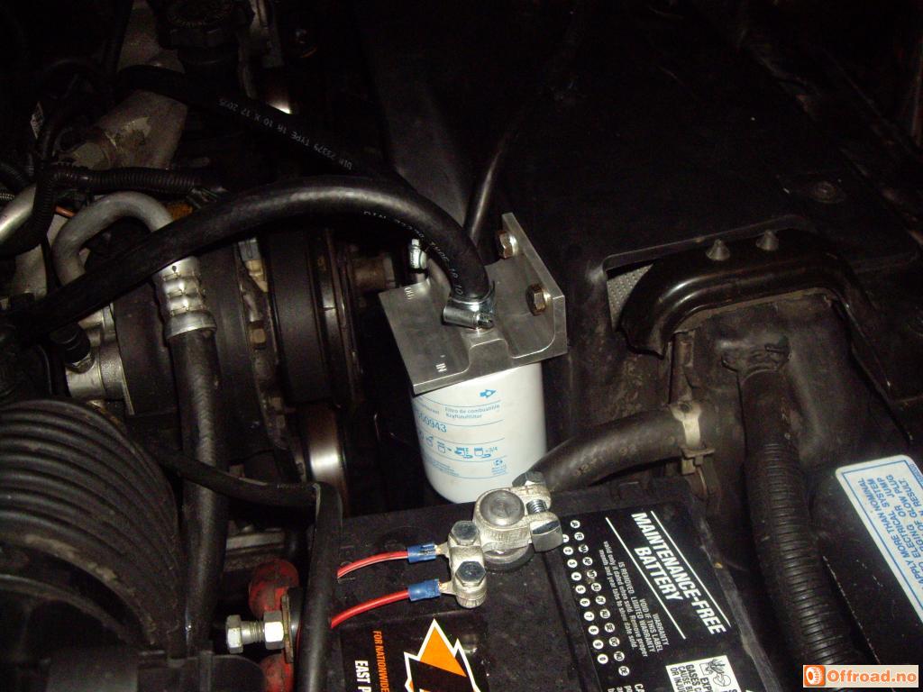

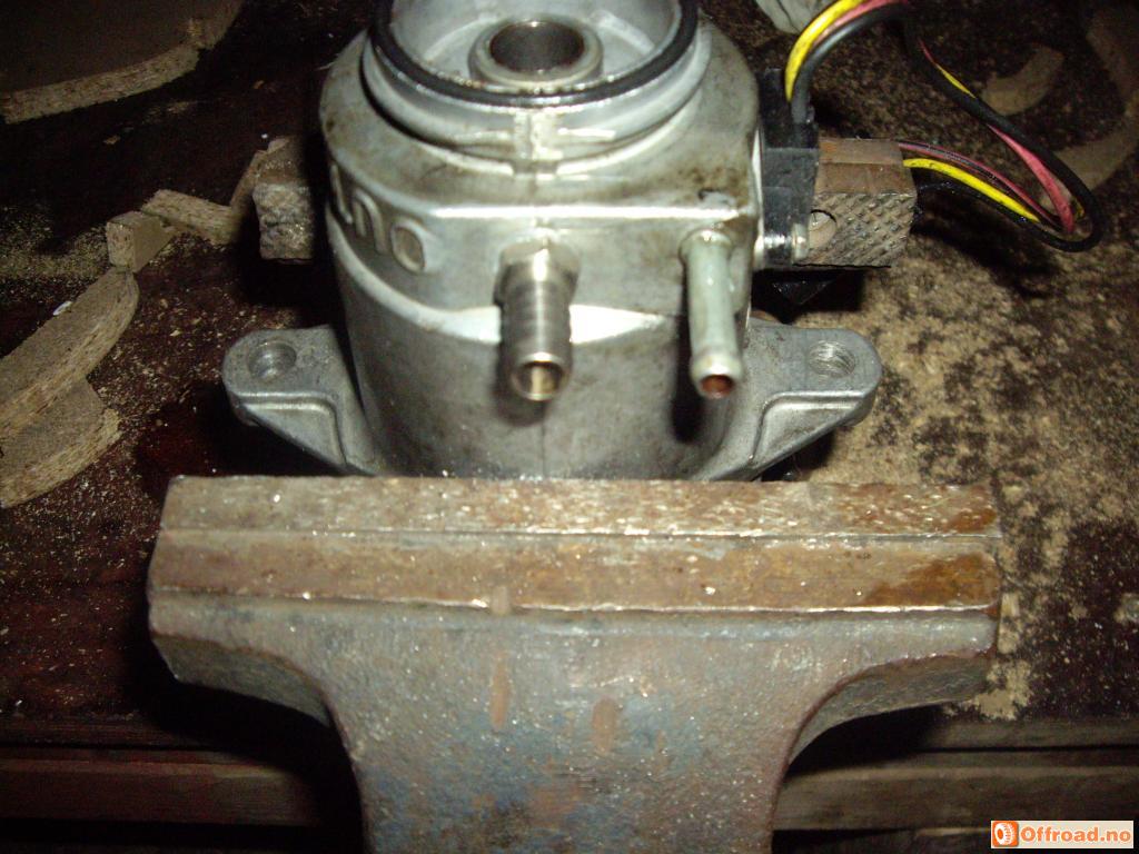

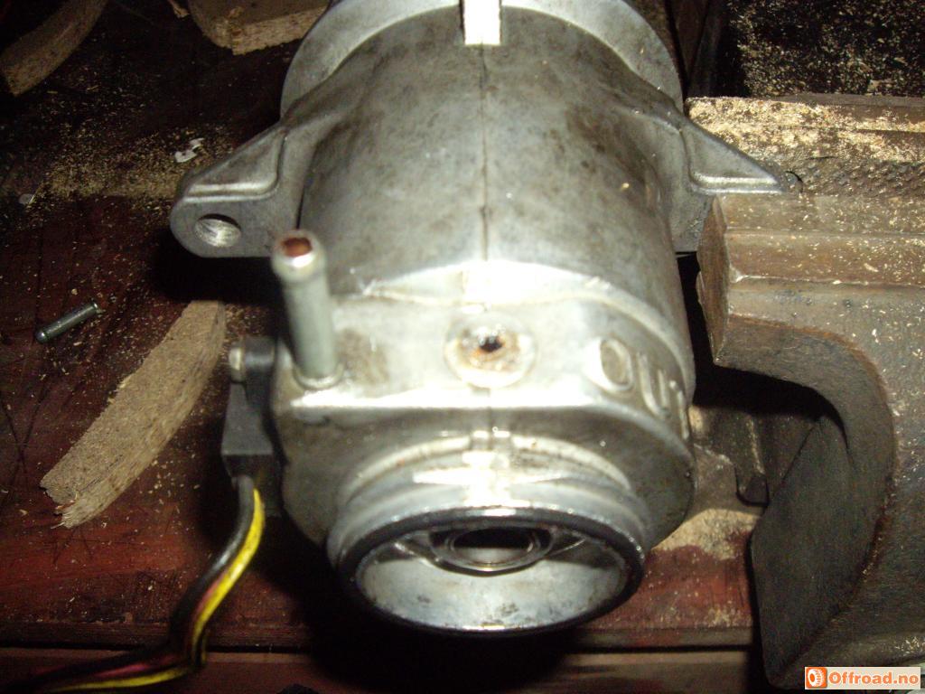

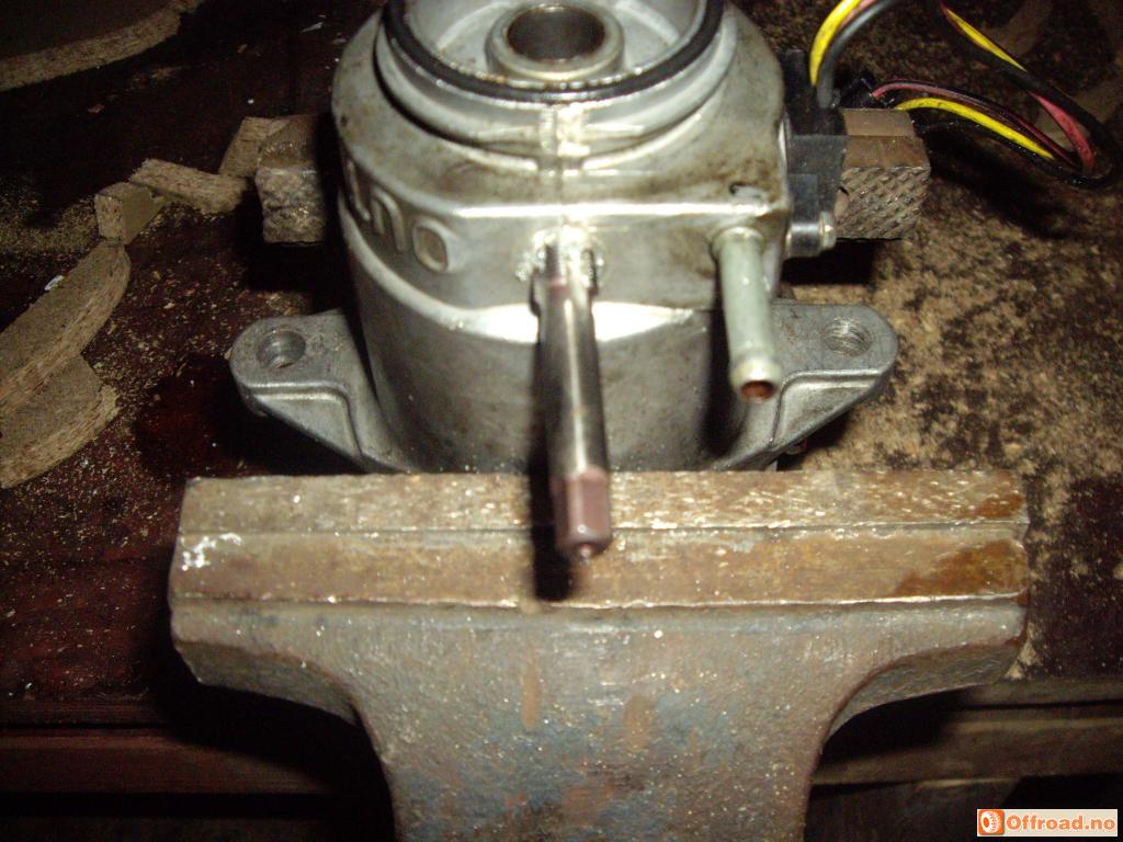

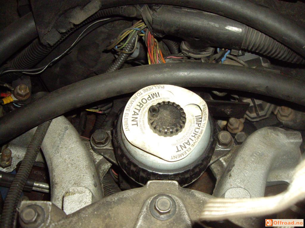

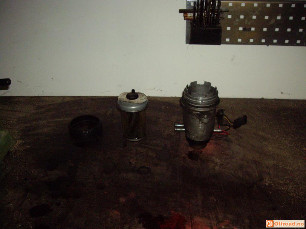

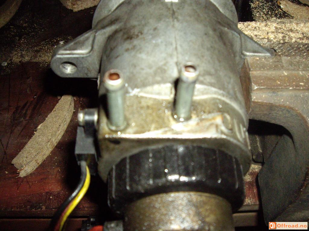

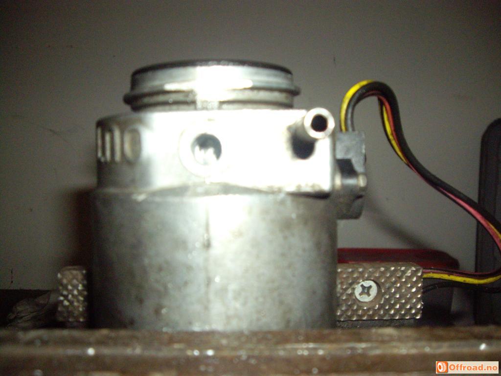

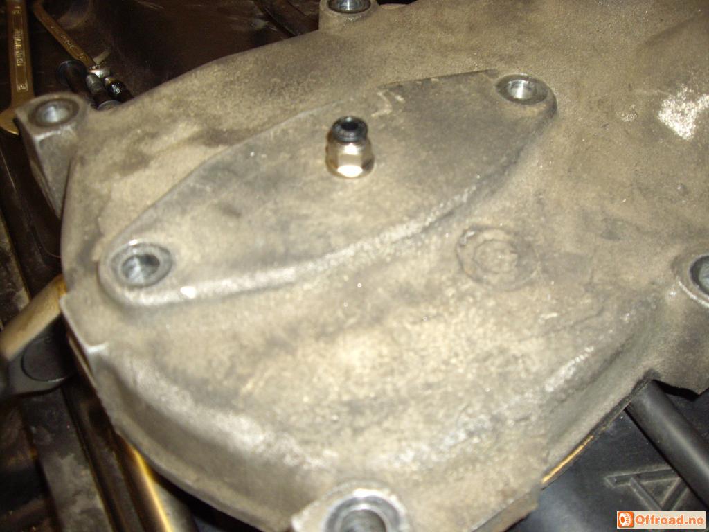

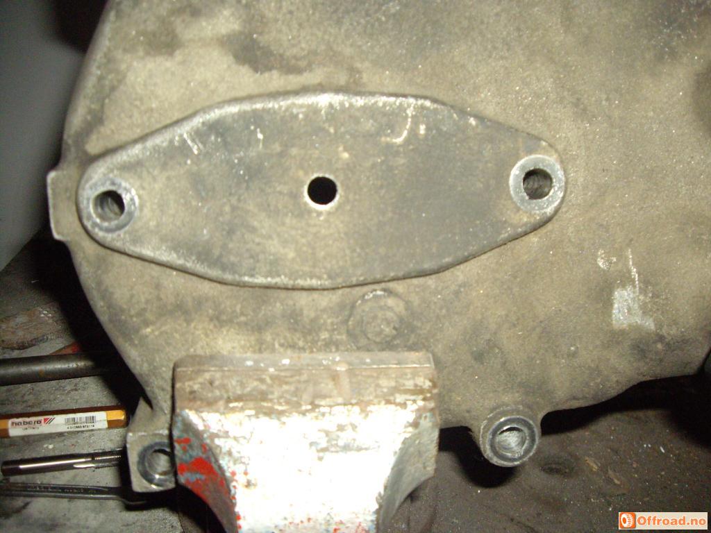

<!--sizeo:6--><!--/sizeo-->Dieselflow ombygging<!--sizec--><!--/sizec-->
Har nå fått montert nesten alt utenom Holly Blue fødepumpe M/Regulator fra ChevyHoe..
Fikk tak i ekstra 2micron dieselfilter med holder å større nipler til filterholder å pumpe av GMC2500..
Måtte borre opp filterhuset utgående hull å gjenge opp..
Måtte også borre opp en nippel som er skrudd i dieselpumpa,å den var MØKK hard å borre i,sleit ut et bor hehe
også var det bare å montere filter holder å regulator på passende sted å strekke ny slange....
Ja jev veit det ikke ser helt støvfritt ut på bordet men alle deler er vasket å tørket før dem ble satt sammen [Bilde: rofl.gif]
FORTSETTELSE FØLGER [Bilde: smile.gif]

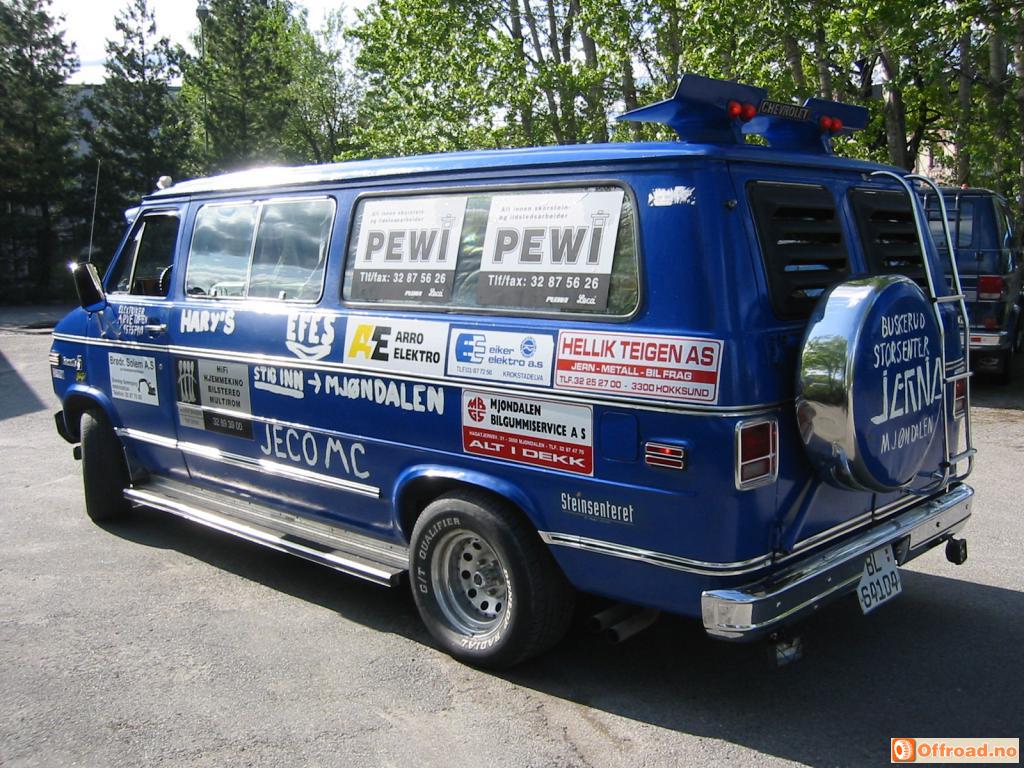

tjoa...ting tar tydeligvis jævla lang tid [Bilde: tongue.gif]
Se hvor lenge jeg har holdt på i dag, bare for et par stusselige innlegg.
Men må gjørra det ordentlig når jeg først gjør det..
Digger interiøret i van'en din asså!
MÅ ha meg en van en dag.. Blei helfrelst etter vi hadde en '79 Bauville 350/350 som russebil..
Var da amcarinteressa virkelig skjøt fart.
.jpg   Kuken.JPG (Størrelse: 171.85 KB / Nedlastinger: 20)
.jpg   Kuken_4.JPG (Størrelse: 166 KB / Nedlastinger: 24)
All reklamen blei malt og klistra på først morran den 17. Mai. hehe
Ville jo ikke ødelegge bilens utseende...
Blei fint med de ryggelysa dine også!
...mener jeg har sett løsningen et sted før... hehe

Sjekket trykket med orginal fødepumpe før jeg bygger om,å den leverte 6psi....men hvor mange liter den leverer veit jeg ikke,men fylte fort en liten flaske,hehe
#49
vær obs på at det er IKKE sikkert du kjenner noen særlig forskjell.
Jeg merka litt forskjell i ytelsen på min bil, mens jeg ikke merka en dritt på fatterns.
Andre, som for eksempel Ski-doo har merka stooor forskjell.
...men at detta er bedre for dieselpumpa di, ja, det er jeg sikker på!

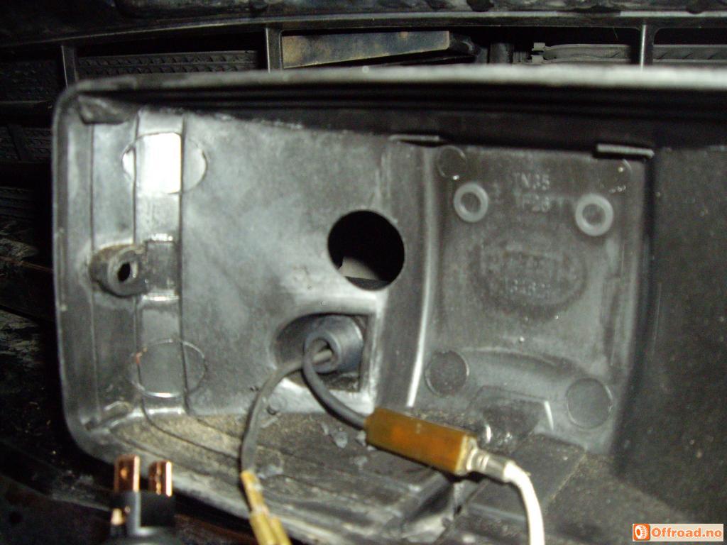

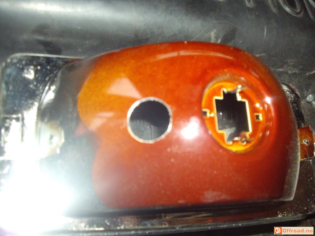

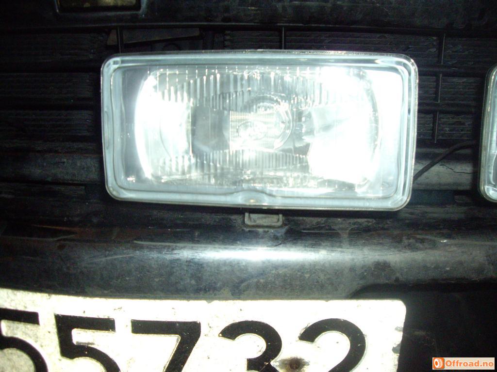

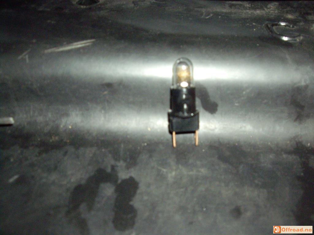

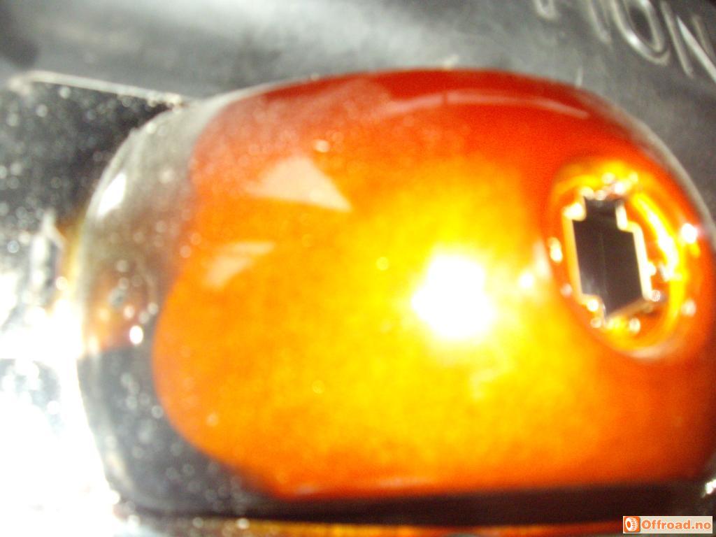

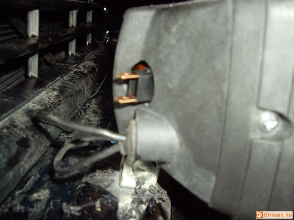

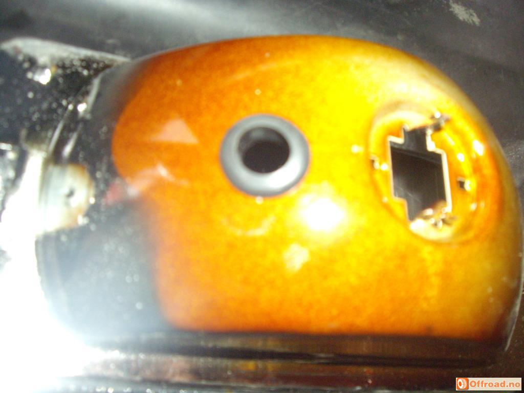

<!--sizeo:6--><!--/sizeo-->Parklys montering<!--sizec--><!--/sizec-->

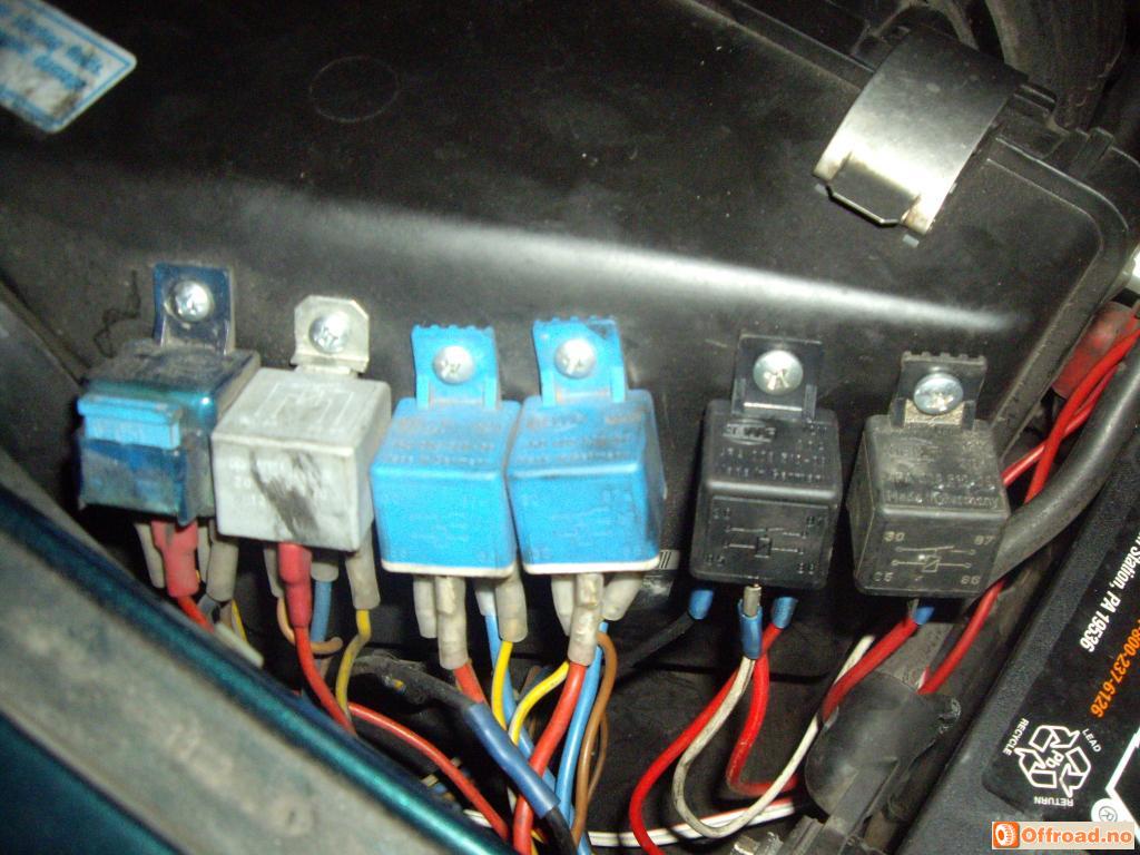

Fikk tak i et stigebor å parklysholdere med gummi gjennomføringer,det som var litt dritt var at lykteholderene er akkurat store nok til selve lampene så når jeg hadde sitt i parklysholderen så tok den borti bak,da ble det borring i huset,får ha på litt silikon rundt så det blir tett.....Koblett lysa på et eget relè med bryter for å kunne skru dem av å får å ikke få overlast på parklys kretsen....Ble mye relèer men pytt pytt...Fant også en 10mm skrallenøkkel når jeg holdt på,lå oppå radiatoren under viftekappa.....
.jpg   Lampe.JPG (Størrelse: 92.46 KB / Nedlastinger: 13)
.jpg   F_r_borring.JPG (Størrelse: 63.37 KB / Nedlastinger: 7)
.jpg   Hull_i_lykt.JPG (Størrelse: 76.79 KB / Nedlastinger: 6)
.jpg   Med_gjennomf_ring.JPG (Størrelse: 67.35 KB / Nedlastinger: 8)
.jpg   Parklysholder.JPG (Størrelse: 72.43 KB / Nedlastinger: 8)
.jpg   Hull_i_lampe_m.Holder.JPG (Størrelse: 80.46 KB / Nedlastinger: 8)
.jpg   Hull_i_holder.JPG (Størrelse: 89.07 KB / Nedlastinger: 7)
.jpg   Hull_bak_lampe_med_holder.JPG (Størrelse: 75.36 KB / Nedlastinger: 7)
.jpg   Alle_reler.JPG (Størrelse: 110.64 KB / Nedlastinger: 7)

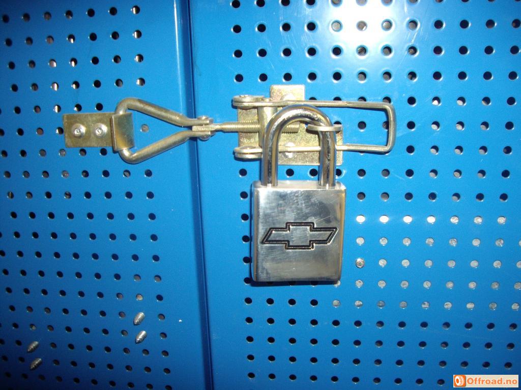

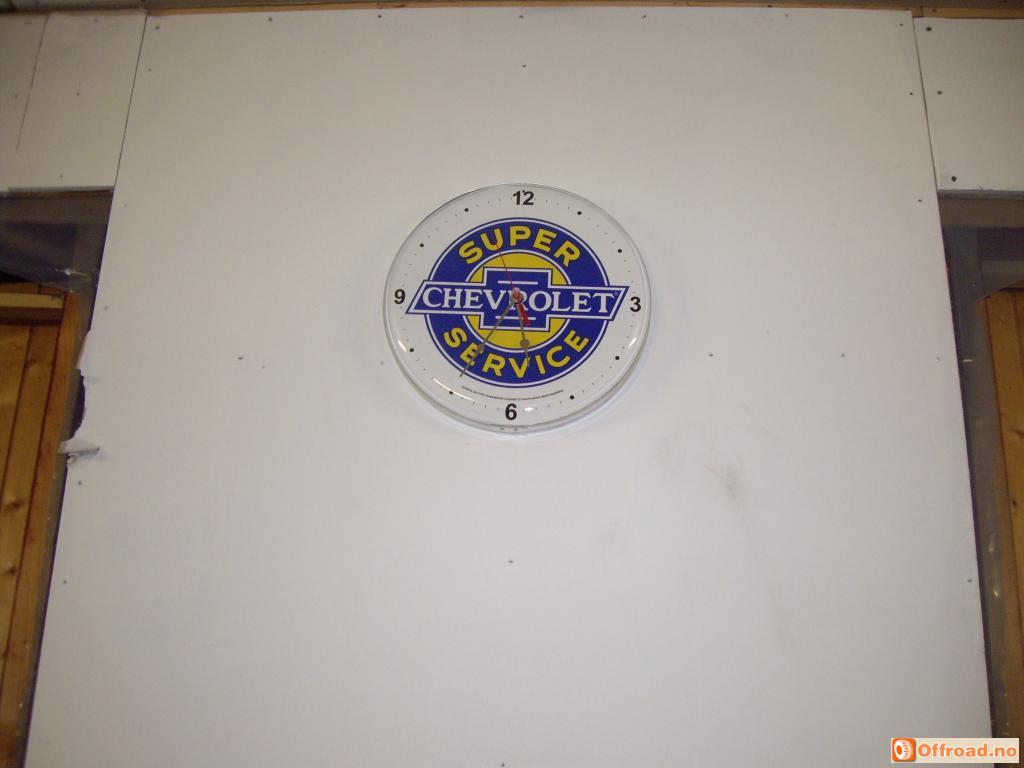

Fikk hengt opp klokke å fått sikret verktøyet med skikkelig hengelås,hehe
.jpg   Klokka_p__veggen.JPG (Størrelse: 43.96 KB / Nedlastinger: 7)
.jpg   Chevy_Hengel_s.JPG (Størrelse: 106.29 KB / Nedlastinger: 10)

Jaja da har jeg vært ute å prøvd bilen etter "Oprasjon Dieselflow" Jeg for min del merker mye forskjell,mye mer drag å moment i maskina nå.....

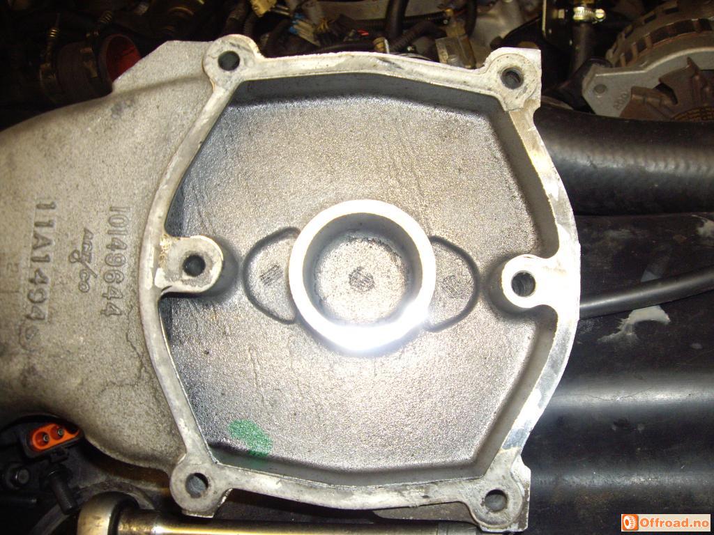

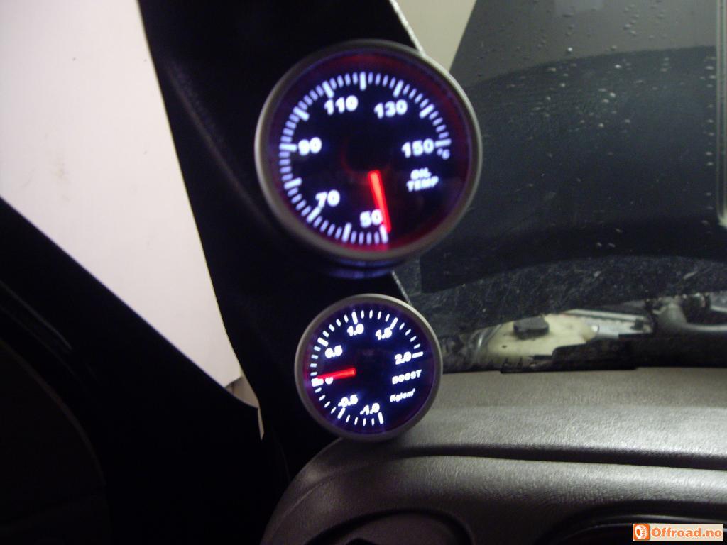

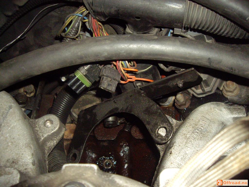

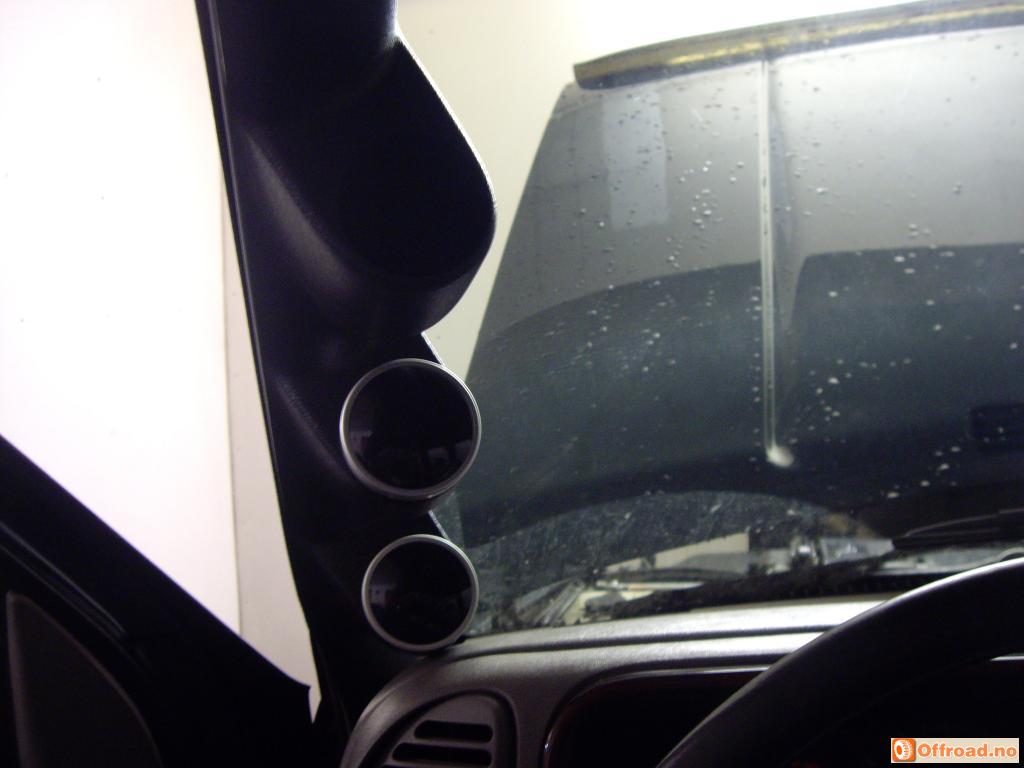

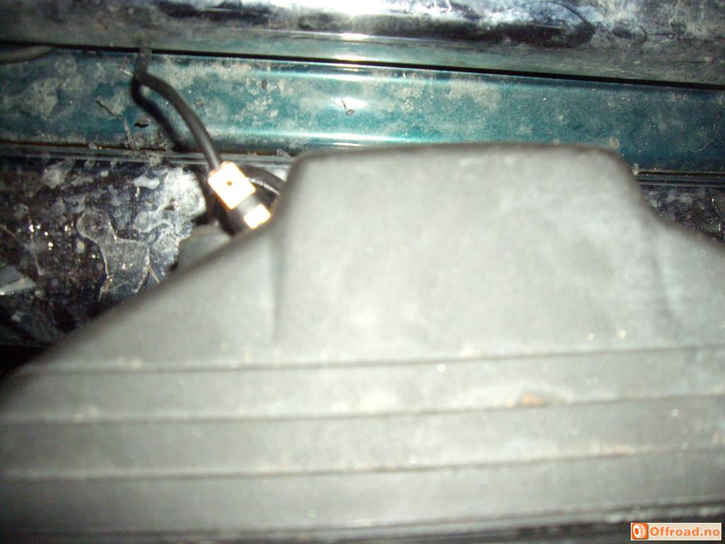

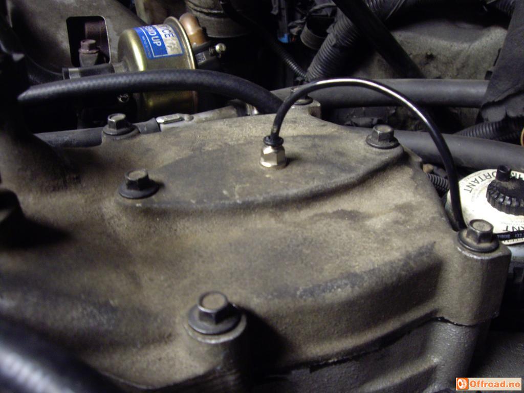

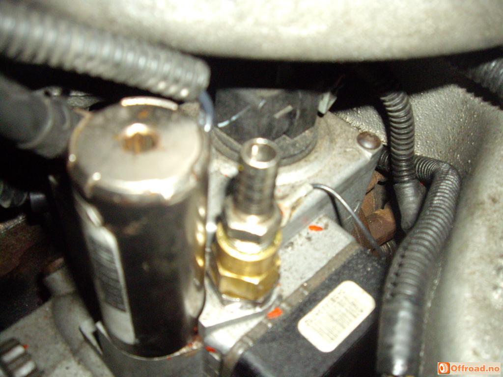

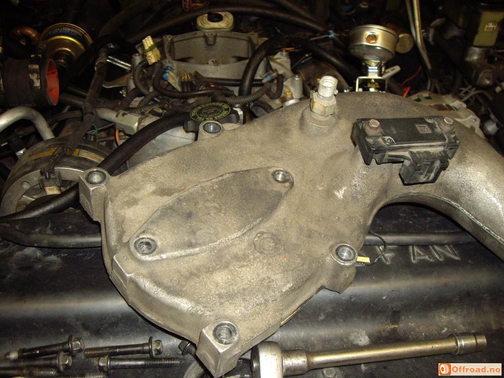

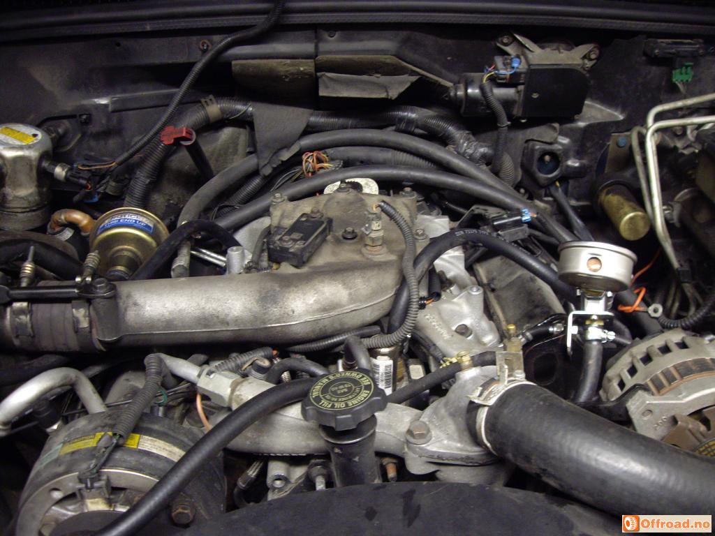

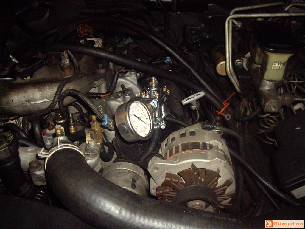

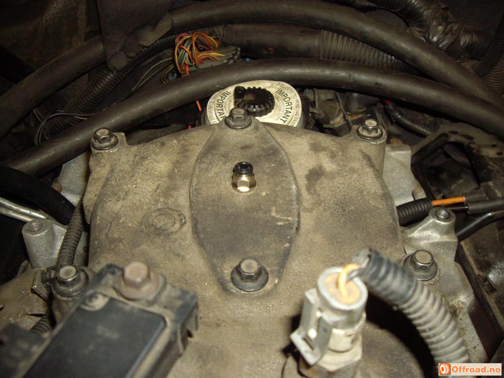

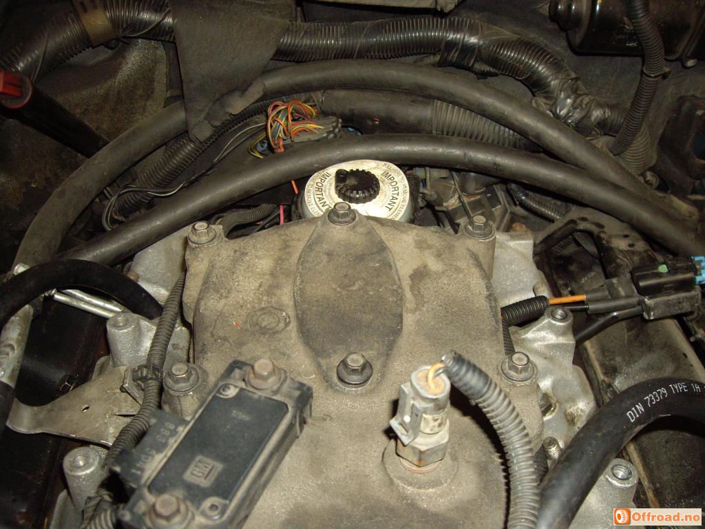

<!--sizeo:6--><!--/sizeo-->Gaugepod<!--sizec--><!--/sizec-->
Yepp da har jeg endelig fått montert Gaugepoden(Instrument holder) med Turbotrykk å kassetemp...
Kasse sensoren var litt lei å komme til men,satt bak girvelgerbraketten på kassa så den måtte løsnes å vris for å komme til,bilder av det komme senere [Bilde: smile.gif]
.jpg   Innsug_f_r_borring.JPG (Størrelse: 116.05 KB / Nedlastinger: 14)
.jpg   N_rbilde_f_r_borring_av_turbostuss.JPG (Størrelse: 123.54 KB / Nedlastinger: 13)
.jpg   Innsug_l_st.JPG (Størrelse: 122.08 KB / Nedlastinger: 10)
.jpg   Bakside_av_innsug.JPG (Størrelse: 143.98 KB / Nedlastinger: 13)
.jpg   Borret_innsug.JPG (Størrelse: 98.93 KB / Nedlastinger: 11)
.jpg   Montert_stuss.JPG (Størrelse: 85.29 KB / Nedlastinger: 12)
.jpg   Innsug_p__plass_med_ny_stuss.JPG (Størrelse: 107.56 KB / Nedlastinger: 8)
.jpg   Montert_stuss_p__innsug.JPG (Størrelse: 83.73 KB / Nedlastinger: 12)
.jpg   Gaugepod_uten_tenning..JPG (Størrelse: 55.3 KB / Nedlastinger: 9)
.jpg   Gaugepod_M_Tenning_p_.JPG (Størrelse: 64.29 KB / Nedlastinger: 19)
#56
Har nå vært ute å prøvd turbotrykksmåleren under kjøring ved greit pådrag kommer den opp i ca 0,9kg/cm2
Her er en liten video.. http://www.youtube.com/watch?v=pfKN5eXyiOI
#57
Blei nice!!
...litt misunnelig på originaltrykket ditt men..
Kai
08 Tahoe
14 Tesla Model S
</a>
</a>
</a>
#58
ja det var mye trykk , min ligger oppunder 0.5 , ved veldig hard aks så kan min gå opp mot 0.8 bare for et kjapt sekund..
#59
Ok for min holder seg på ca 0,9 helt til jeg slipper opp gassen..
