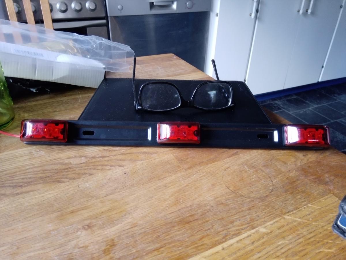

Kjøpte dually style marker lights på eBay.
.jpg   IMG_20190515_203125.jpg (Størrelse: 114.2 KB / Nedlastinger: 0)

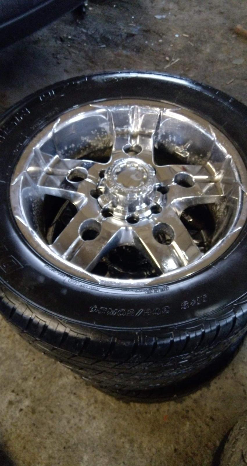

Var også og kjøpte ett sett brukte bling hjul som æ kan bruke til å får tid til og justere innerskjermer så æ får plass til 35 " MT.
De hær e 20x9 og 305/50-20
.jpeg   received_307160746850886.jpeg (Størrelse: 158.98 KB / Nedlastinger: 0)

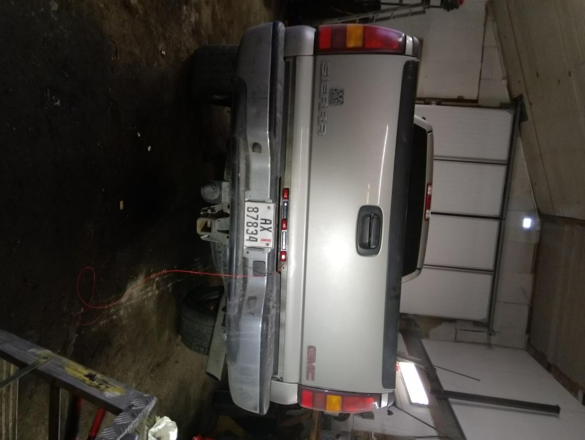

#44
Montere dually baklysene.
.jpg   15587339746896762363788039571164.jpg (Størrelse: 79.31 KB / Nedlastinger: 0)

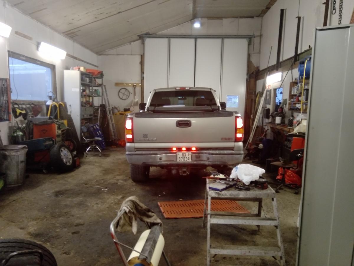

#45
Sånn blei det med lys i døm.
.jpg   IMG_20190525_003733.jpg (Størrelse: 105.27 KB / Nedlastinger: 0)

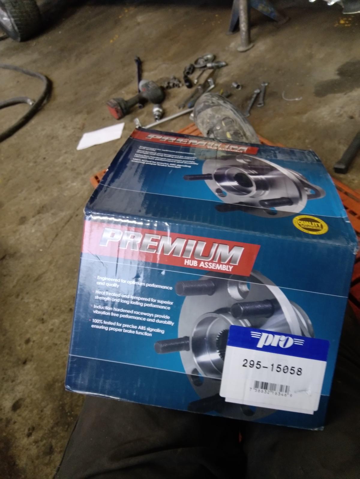

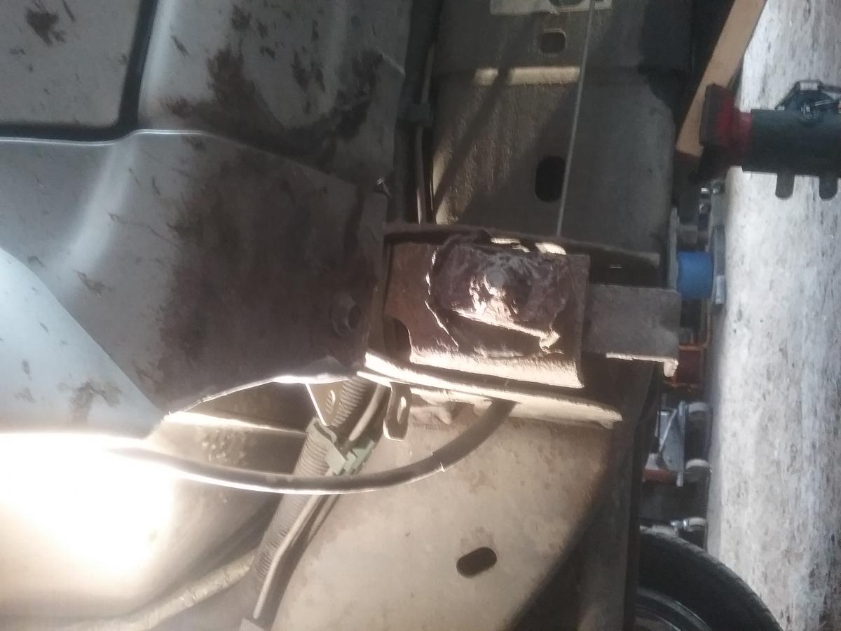

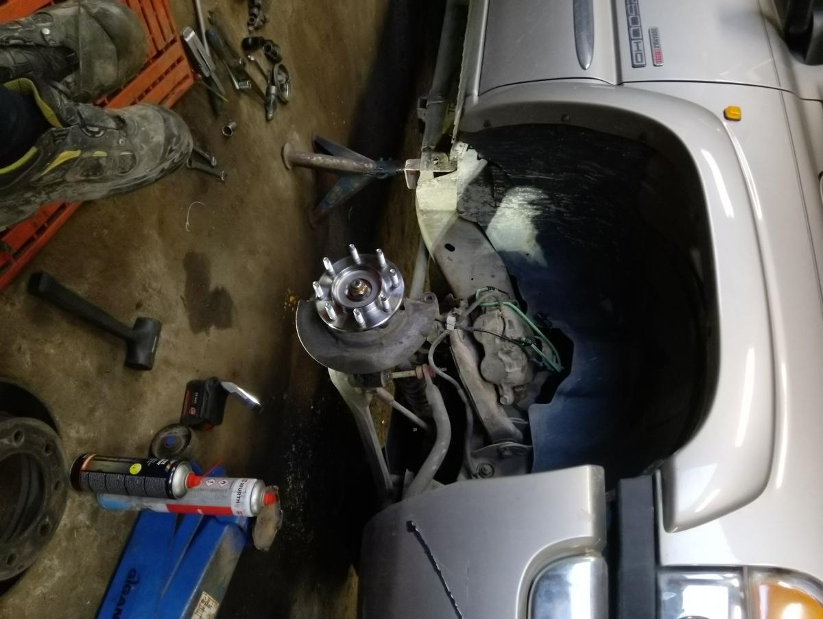

Skifte ny hjulager hun på høyre side. Veldig enkelt og gjøre det hær.
.jpg   15618366896165253981428925429235.jpg (Størrelse: 104.7 KB / Nedlastinger: 0)
.jpg   15618367621582478816702182260628.jpg (Størrelse: 156.75 KB / Nedlastinger: 0)

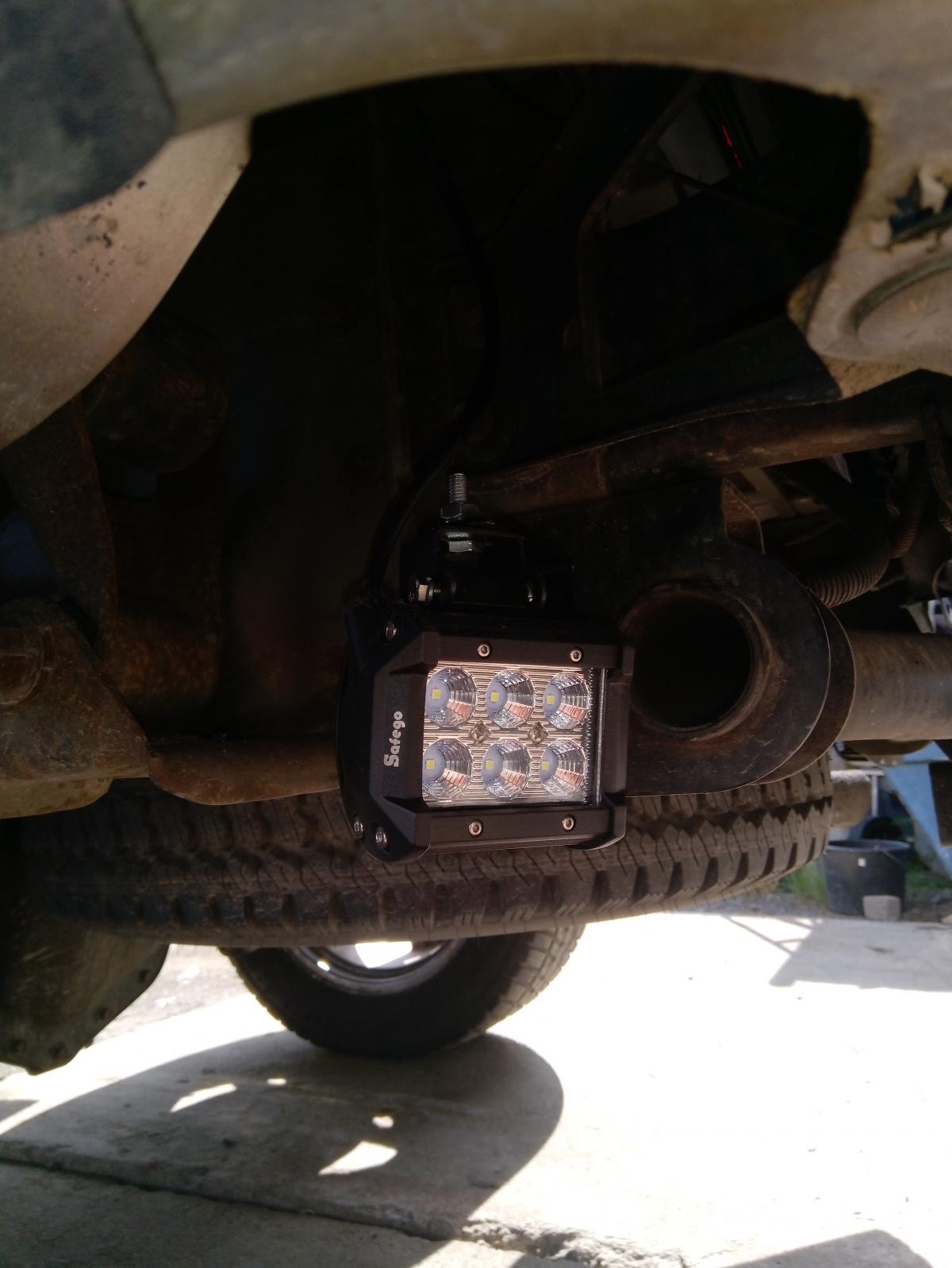

No e straks den hær klar for montering på GMC'en må en liten prøvemontering for og se kosn æ kan montere 4 små arbeidslys som æ har kjøpt hos LEDBOYZ som e ett enormt lys av i forhold til størrelse.
.jpg   20190630_133314.jpg (Størrelse: 117.61 KB / Nedlastinger: 0)

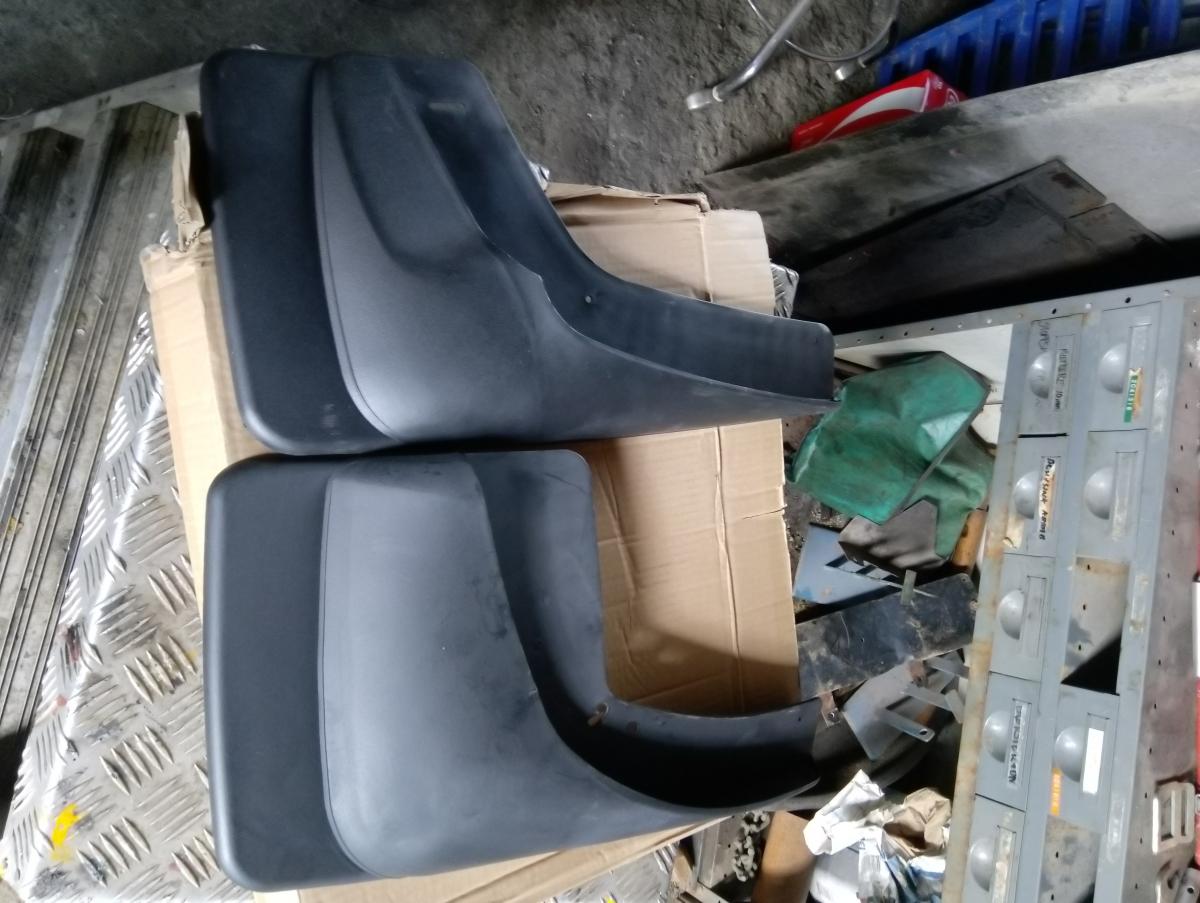

#50

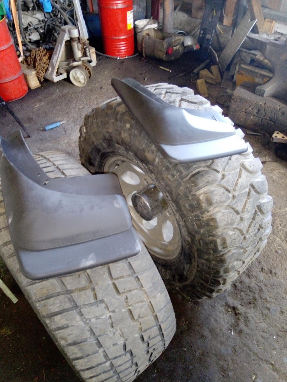

Mudguards ankommet Sjåens Køståm.
.jpg   15631898075194059479940154840144.jpg (Størrelse: 117 KB / Nedlastinger: 0)

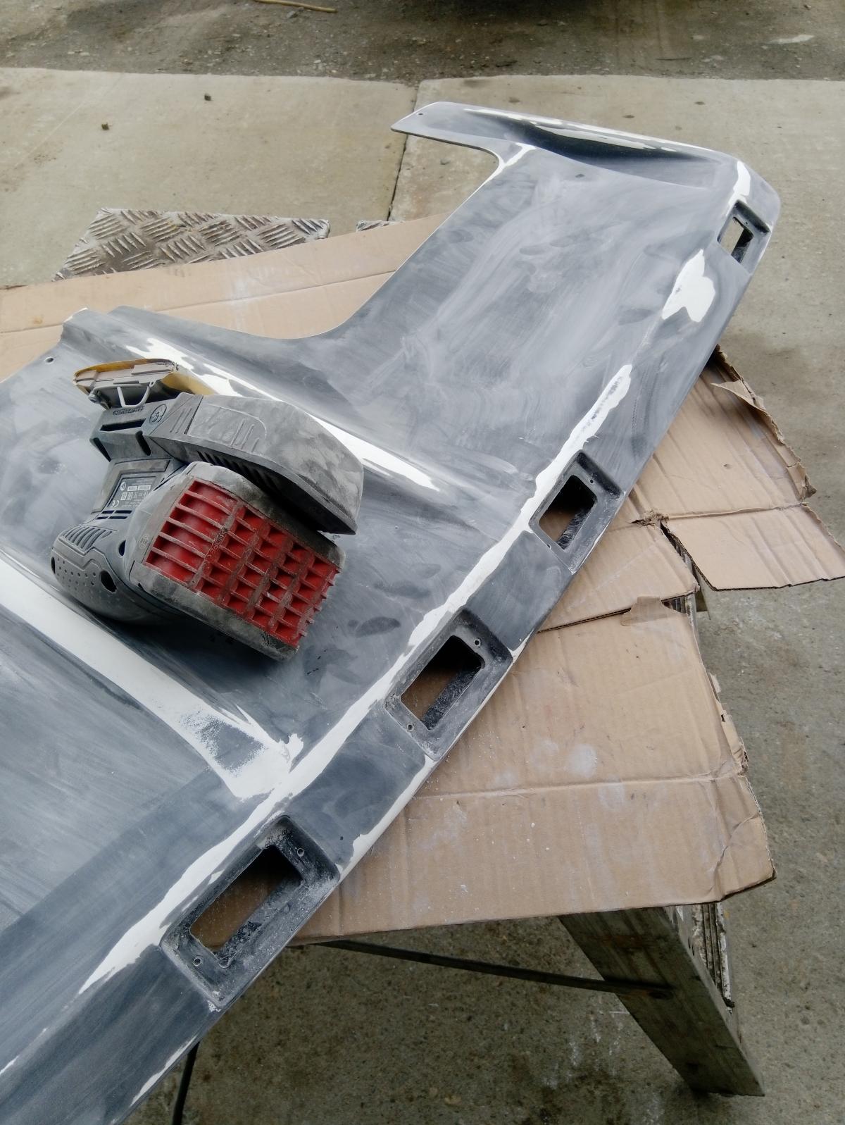

Siden æ har tatt bort de originale ryggelysene så har æ endelig klart og montere nye led ryggelys. Og så e gansterkepsen klar til lakkering, æ kjøre den til en profesjonell lakkerer så blir det en bedre lakk.
.jpg   MVIMG_20190718_131640.jpg (Størrelse: 107.36 KB / Nedlastinger: 0)
.jpg   15634487528574165974903534266652.jpg (Størrelse: 122.68 KB / Nedlastinger: 0)
.jpg   15634488321552402497797488556086.jpg (Størrelse: 128.22 KB / Nedlastinger: 0)
#52

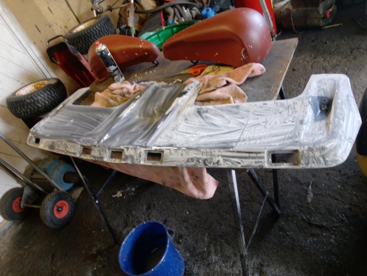

Lakkereren sa att du må pusse mere. Så det gjør æ .?

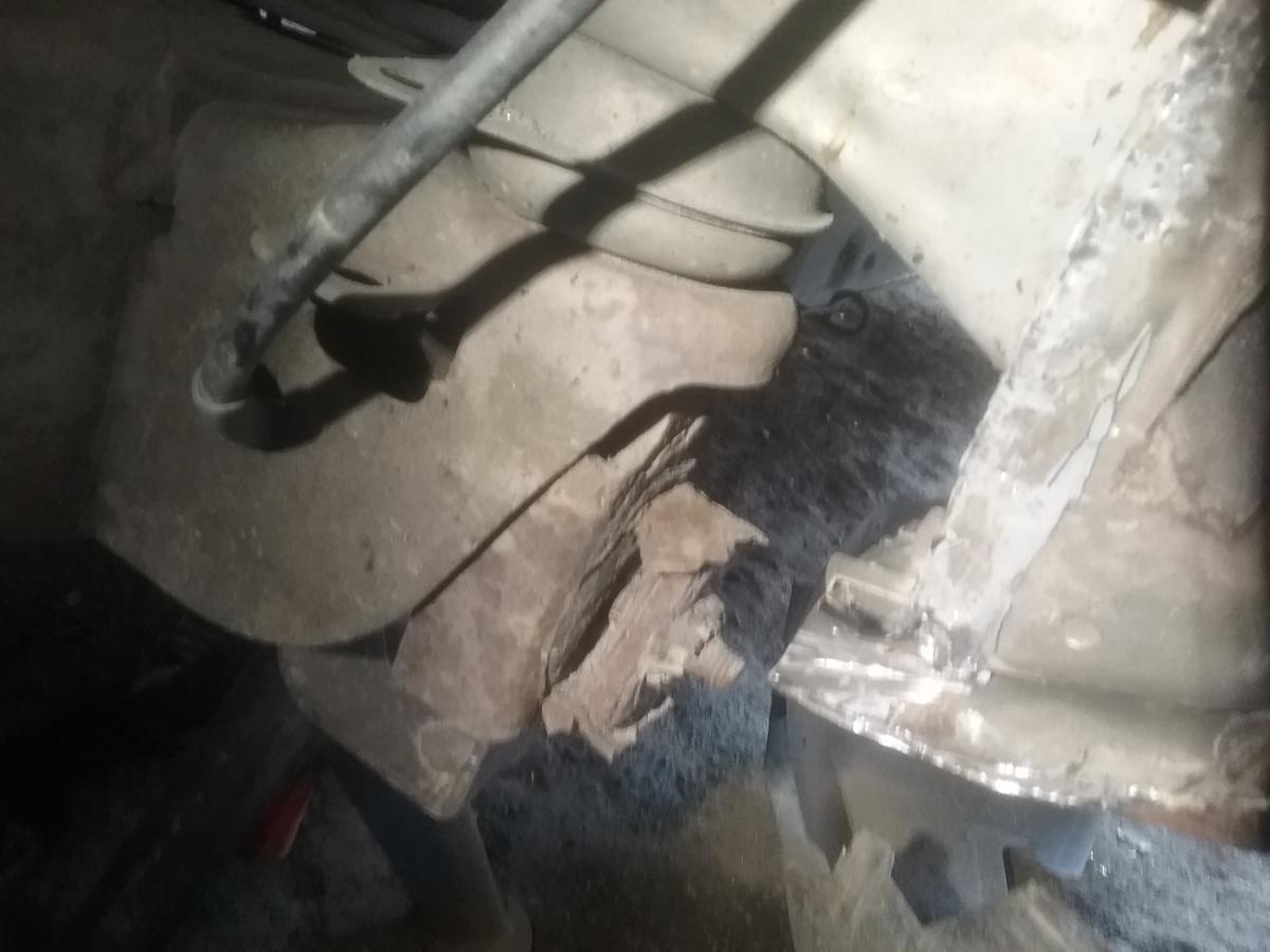

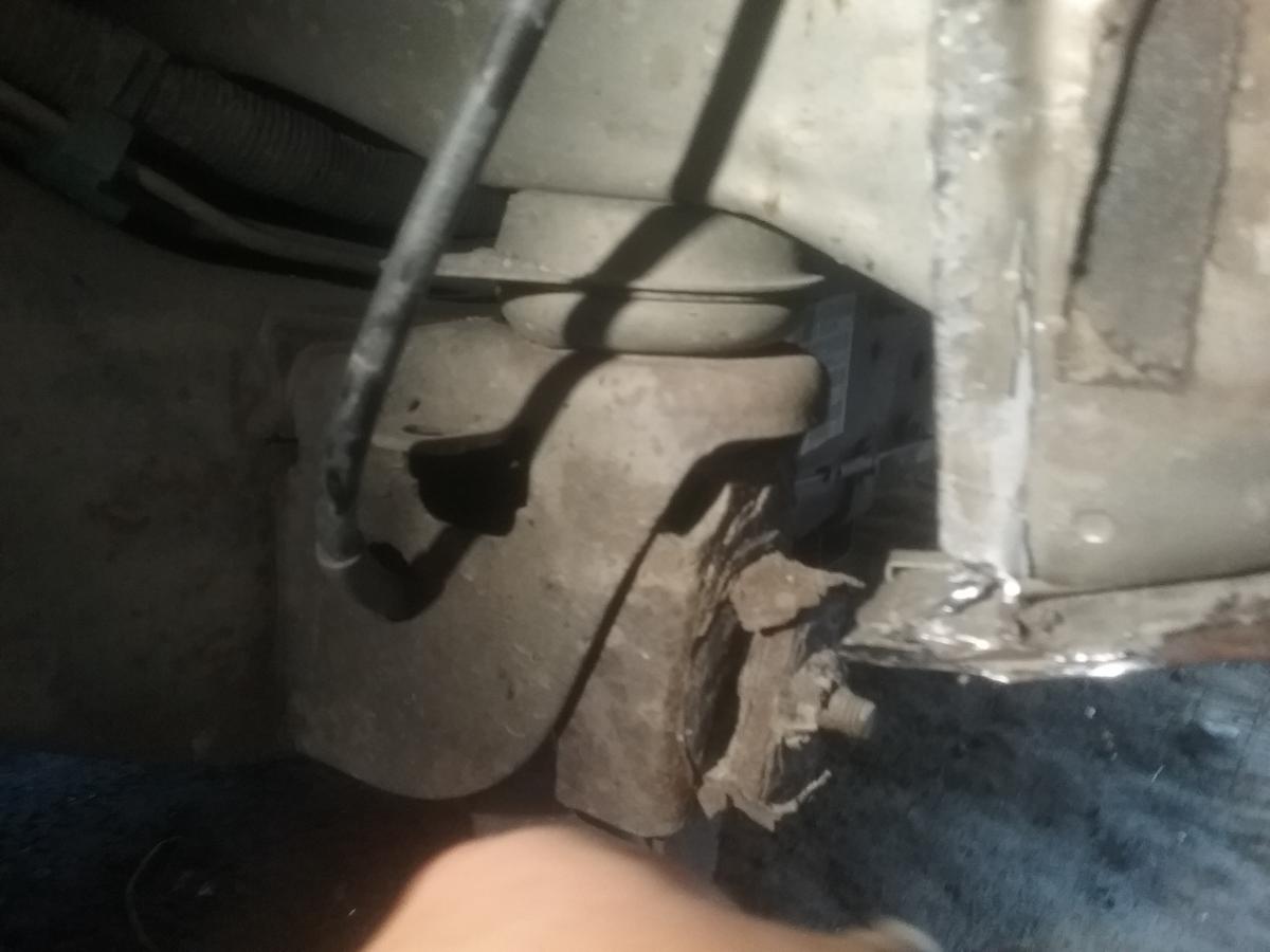

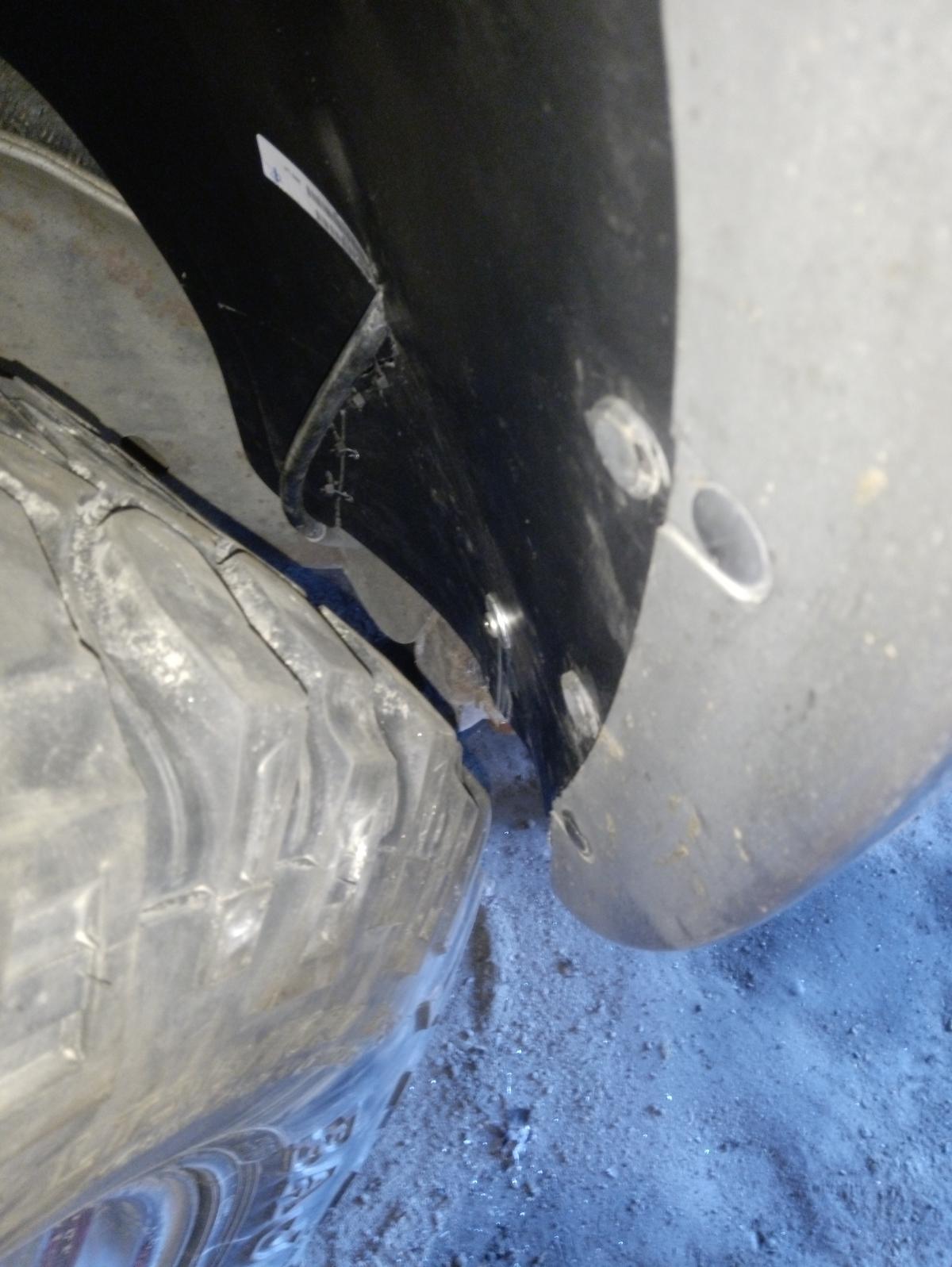

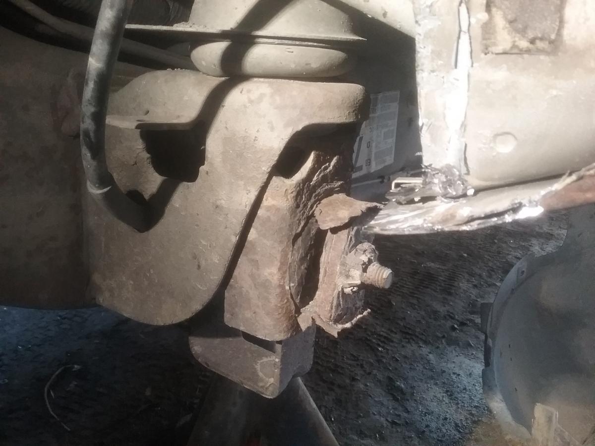

#53

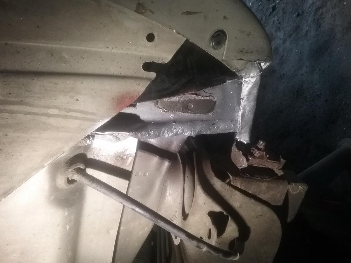

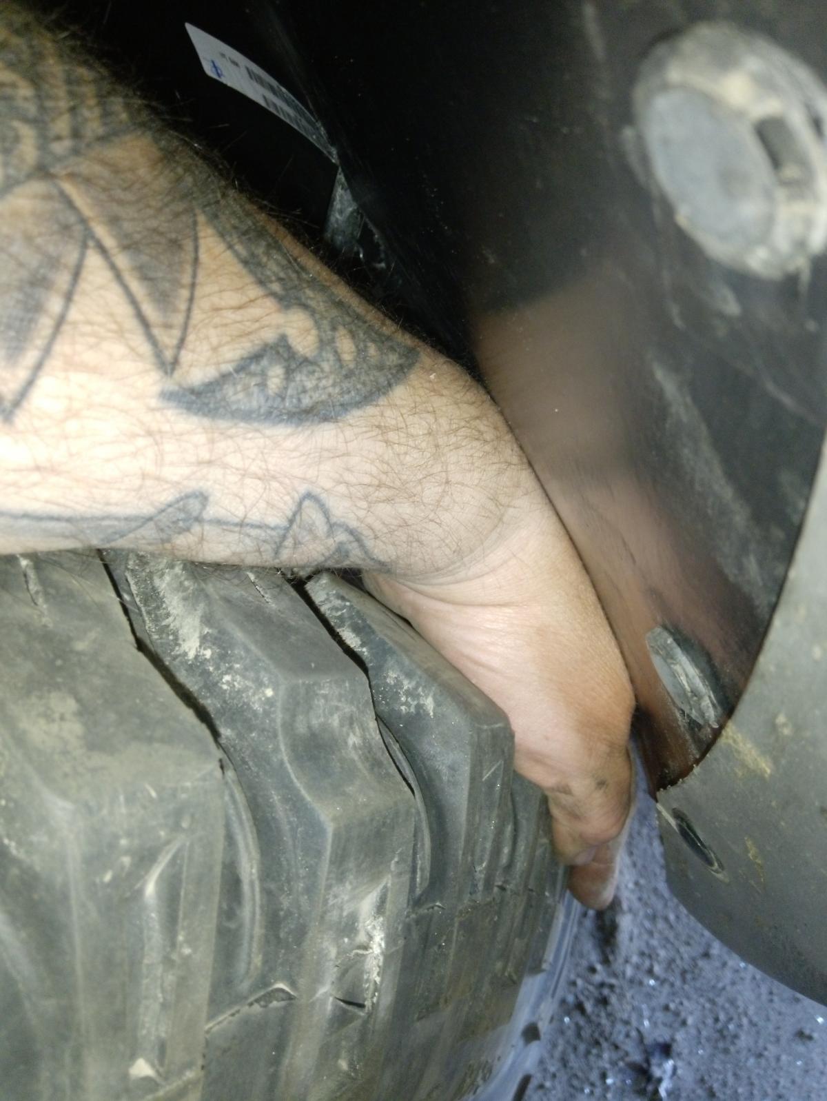

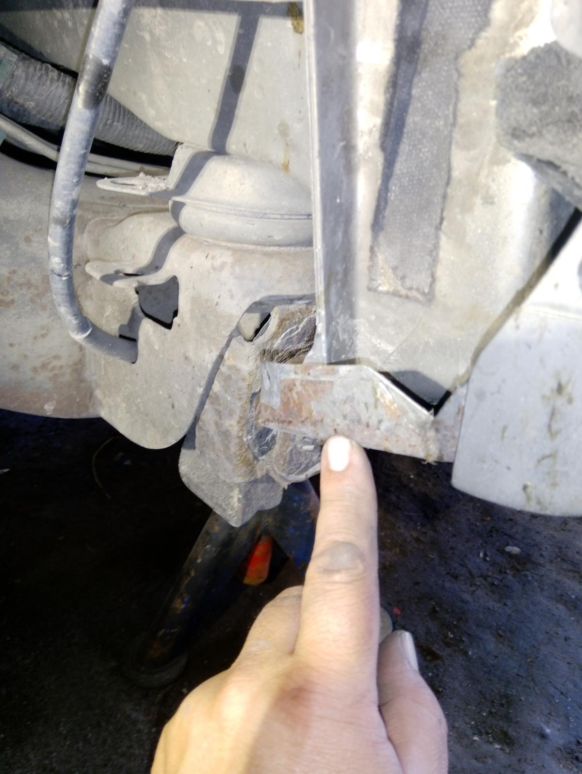

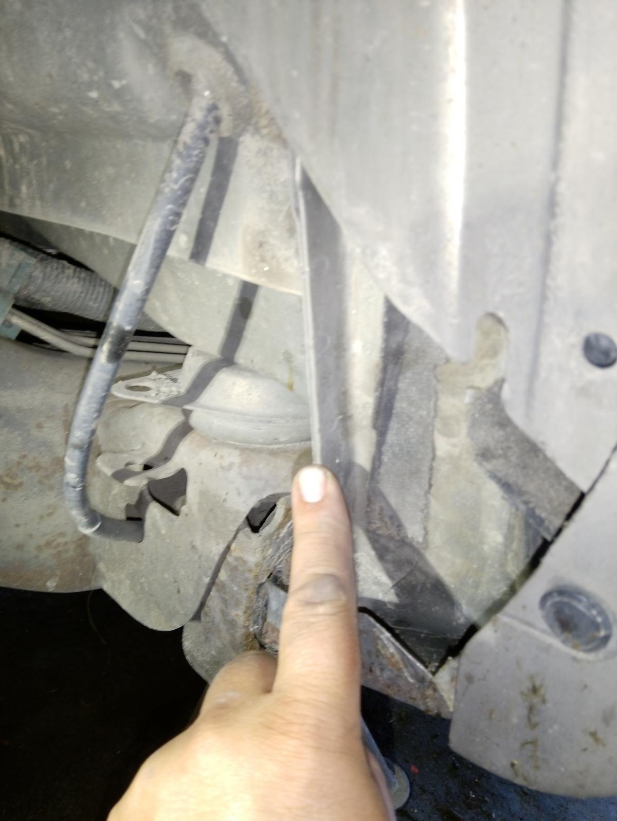

Driv og skal montere 35" MT dekk og da må det gjøres en norcal tuck.Har seff på YouTube kosn døm gjør det men syns dæm e slørvat når dæm holde på . Æ har mere trua på og lage ett lite snitt helt nede på den vertikale plateskøyten da den har en støtte før nede. Så bruke ei stor tang for og brette kanten inn mot midten av bilen fordi da kan man også bruke den som feste til innerskjermer og skvettlapp.
.jpg   MVIMG_20190721_135956.jpg (Størrelse: 162.37 KB / Nedlastinger: 0)
.jpg   MVIMG_20190721_135953.jpg (Størrelse: 127.08 KB / Nedlastinger: 0)
.jpg   15637109073996099179915036300571.jpg (Størrelse: 239.05 KB / Nedlastinger: 0)
#54
No har æ kutta bort litt plate stykke og bøyd til den store plateskøyten og driv på med og sprøyte på litt grunning og lakk

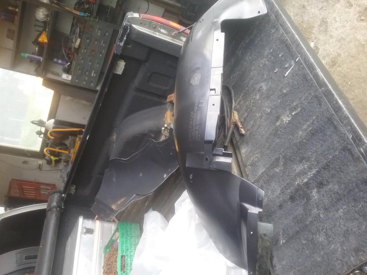

#56
Da e innerskjermen på plass og æ har enda plass til skvettlapp. Æ skal gjøre mæ ferdig på den hær sia før æ tar middagspause.
.jpg   MVIMG_20190721_183817.jpg (Størrelse: 156.12 KB / Nedlastinger: 0)
.jpg   MVIMG_20190721_183827.jpg (Størrelse: 170.9 KB / Nedlastinger: 0)

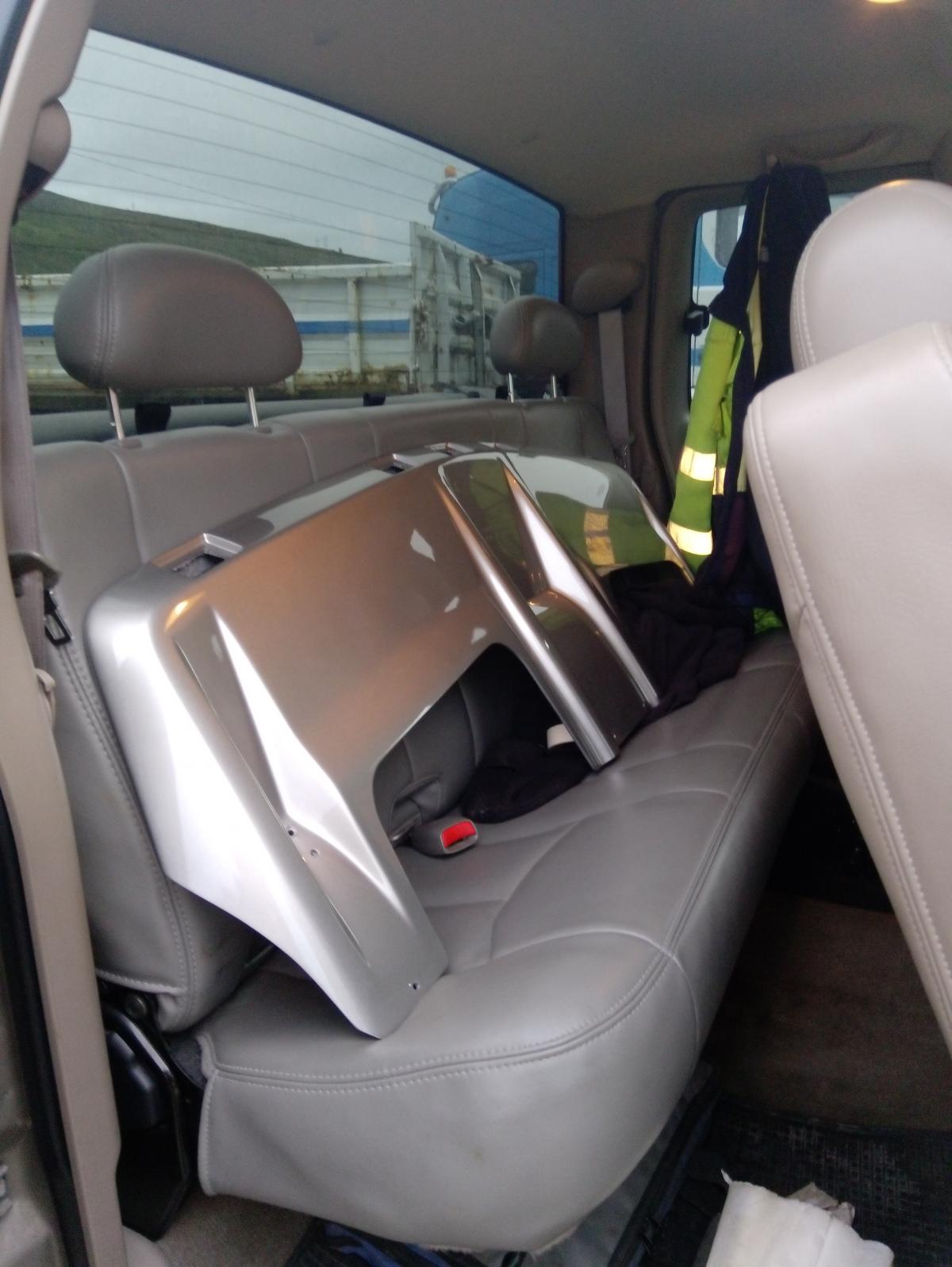

No e det bare att æ får hjelp så skal gangster kepsen på.
