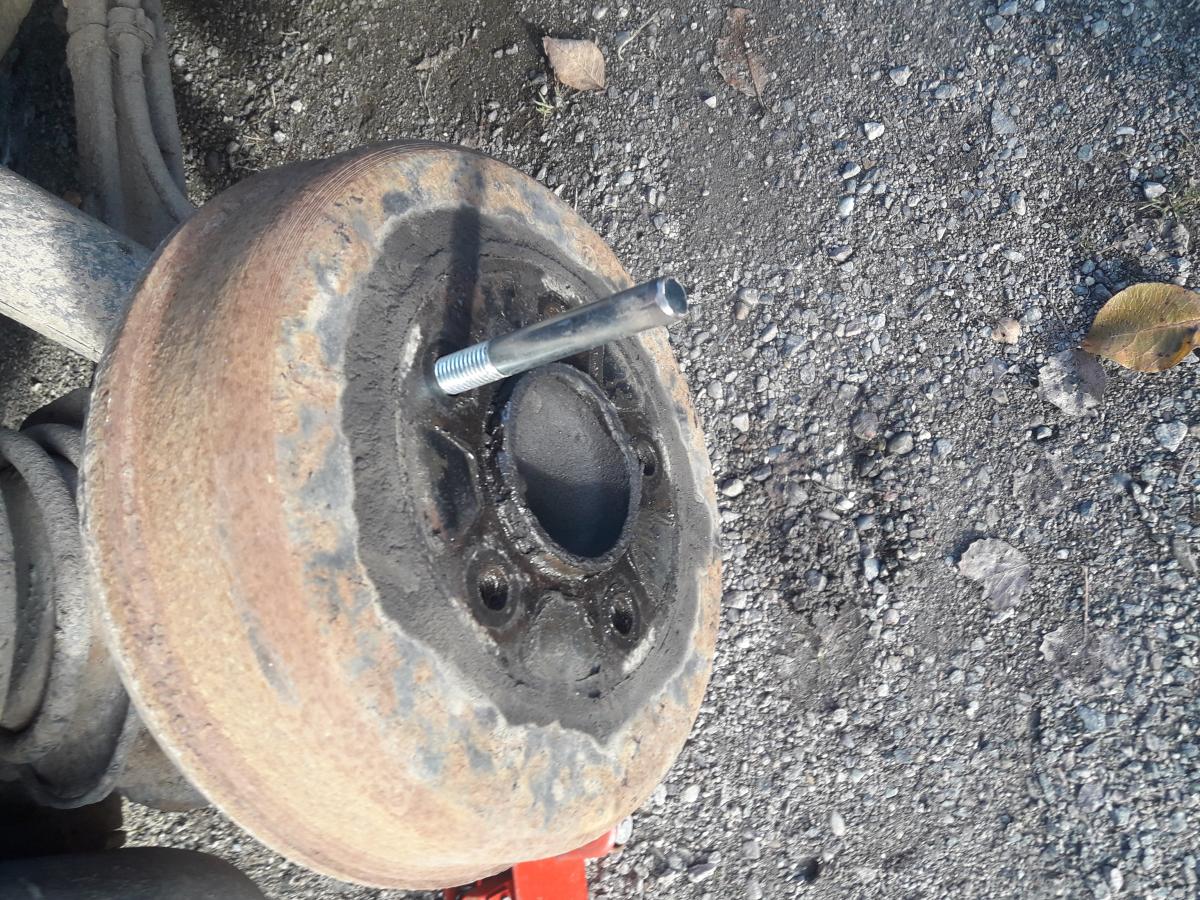

Det er ikke alltid lett å skifte dekk på en bil som ikke har faste bolter på navet. Derfor lagde jeg dette som gjør jobben lettere.
Selvfølgelig er det en grunn til at jeg fant på dette.
En kald vinter natt i 98 så var jeg litt uheldig og punkterte. Det var ikke moro å lete etter hullene til der hvor boltene skulle sitte. Mørk var det og kald vart jeg.
Så jeg tenkte at dette skulle jeg aldri mer ha noe problem med og fant på att en lang bolt med samme gjenger som bolten skulle sitte i fikk jeg laget meg og etter det så går dekk skiftet lett som bare det.
Dette bruker jeg også på G-wagwn med gjenge type 9/16 del. Se bilde

Siter:Det er ikke alltid lett å skifte dekk på en bil som ikke har faste bolter på navet. Derfor lagde jeg dette som gjør jobben lettere.
Det finnes en slik en i Aluminium som følger med nyere ML, og jeg fant tak i resevedelsnummeret på den og bestlite. Kostet 60-70kr, hvis jeg ikke husker feil.
Den er i flittig bruk hver vår og høst, da jeg skifter dekk på to biler.
