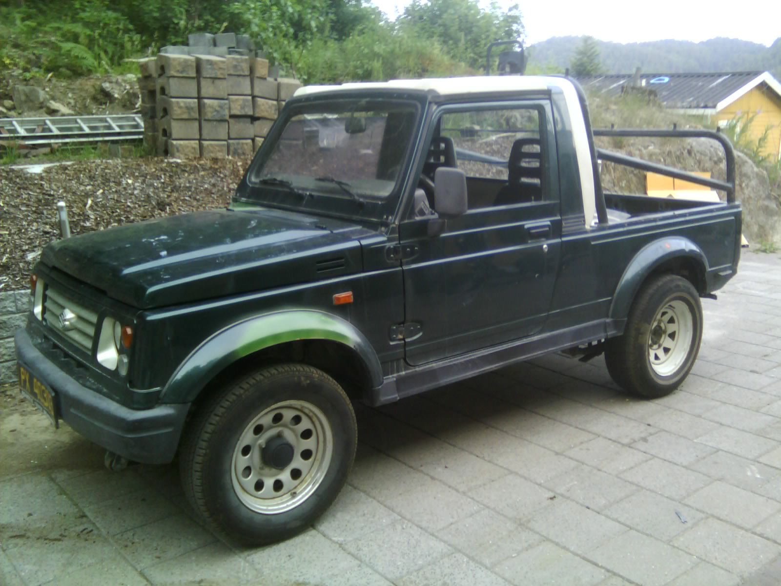

For 1 uke siden stod 413 innerst i møkkakjelleren, nesten urørt siden i høst, uten forgasser og lakk kjølevæske. Så virkelig stakkarslig ut der den stod... Var nesten redd for at det kom til å spøke for treffet for min del [img]style_emoticons/<#EMO_DIR#>/rolleyes2.gif[/img]
Nå derimot har den frie bremser, vannpumpe er bestilt, forgasser montert og motoren starter før den har sveiva en runde [img]style_emoticons/<#EMO_DIR#>/biggrin.gif[/img] Så blir det montere eksosanlegg i morra og vannpumpe på torsdag [img]style_emoticons/<#EMO_DIR#>/smile.gif[/img] Forgasseren må muligens justeres noe [img]style_emoticons/<#EMO_DIR#>/tongue.gif[/img] Noen som har lyst til å hjelpe meg med det på treffet hvis jeg ikke får tid i morra eller torsdag? [img]style_emoticons/<#EMO_DIR#>/whistle.gif[/img]

Prøvekjørte bilen, å den går jo som en kule! Blir gøy å få denne i SJ'en [img]style_emoticons/<#EMO_DIR#>/biggrin.gif[/img]
