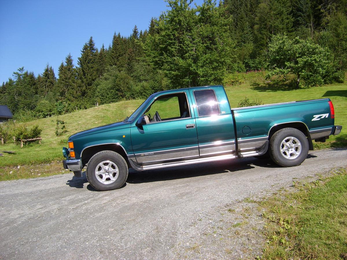

Lånade bilden Tahoe2000.
<a class="" href="http://www.offroad.no/forum/index.php?app=core&module=attach&section=attach&attach_rel_module=post&attach_id=41069" title="IMG_0992.JPG - Size: 224.33K, Downloads: 23">[Bilde: xpost-23639-0-50471200-1342688170_thumb....EmegSU.jpg]</a>
Mener heller at z-71 skulle være rundt en tomme lavere enn standard, og med kraftigere dimensjonerte krengningshemmere bl.a,. Var veldig fornøyd med min, og angrer fremdeles på at jeg solgte. Bilen på bildet er for øvrig en importbil kjøpt på Nerland Autosalg, min dyreste bil hittil, betalte 240000,- i 1999. En-96 mod, da kjørt ca 70000km.
.jpg   060.JPG (Størrelse: 266.33 KB / Nedlastinger: 26)
Siter:Mener heller at z-71 skulle være rundt en tomme lavere enn standard, og med kraftigere dimensjonerte krengningshemmere bl.a,. Var veldig fornøyd med min, og angrer fremdeles på at jeg solgte.
Z71 var/er aldri lavere.
Eller høyere.
Det var/er en OffRoad Appearence Package med skid plate, anderledes roofrack, airdam/nedre frontfanger, lakkerte fangere og tre emblemer. Den hadde også et annet delenr på demperne. Har forøvrig samme Keys på torsjonsfjæringen forran som ikke-Z71, så de hadde ikke noe reelt løft.
Med mindre man stramma opp torsjonsfjæringen og løftet på den måten.
Men det suger balle for kjørecomforten mener nå jeg Smile
Elvis has left the buil….
Krengningshemmere? Hvor sitter disse? Ikke sett noe slikt på min, bortsett fra stab. staget foran..
Skal være den første til å innrømme at jeg uttaler meg på noe sviktende grunnlag, mange år siden jeg leste noe om temaet. Men kunne ikke på noen måte forstå at z-71 skulle være noe høyere enn vanlig nei (se bildet, ikke så mye plass mellom dekk og hjulbue, og dette er orginal dekkdim). Og Jonta, du har rett, mente stab.stag. Det jeg mente å ha lest, engang, var at z-71 var Chevrolet sin erkjennelse av at disse ofte bilene går verken med last eller utenfor asfalt og denne pakken ga bedre kjørekomfort på vanlig vei.
Edit: Og vet nå dette er feil. :p
Er ikke Z-71 offroad-pakken da? Kraftigere dempere, beskyttelse under styrestag + noe mer.
