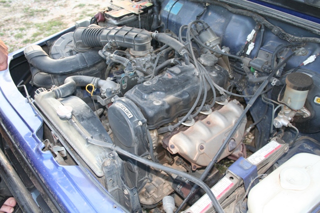

Noen som vet hvilke modell dette er?

Her er litt mer info:

Vil tippe på en Suzuki Jimny series JB32
