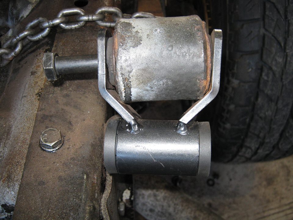

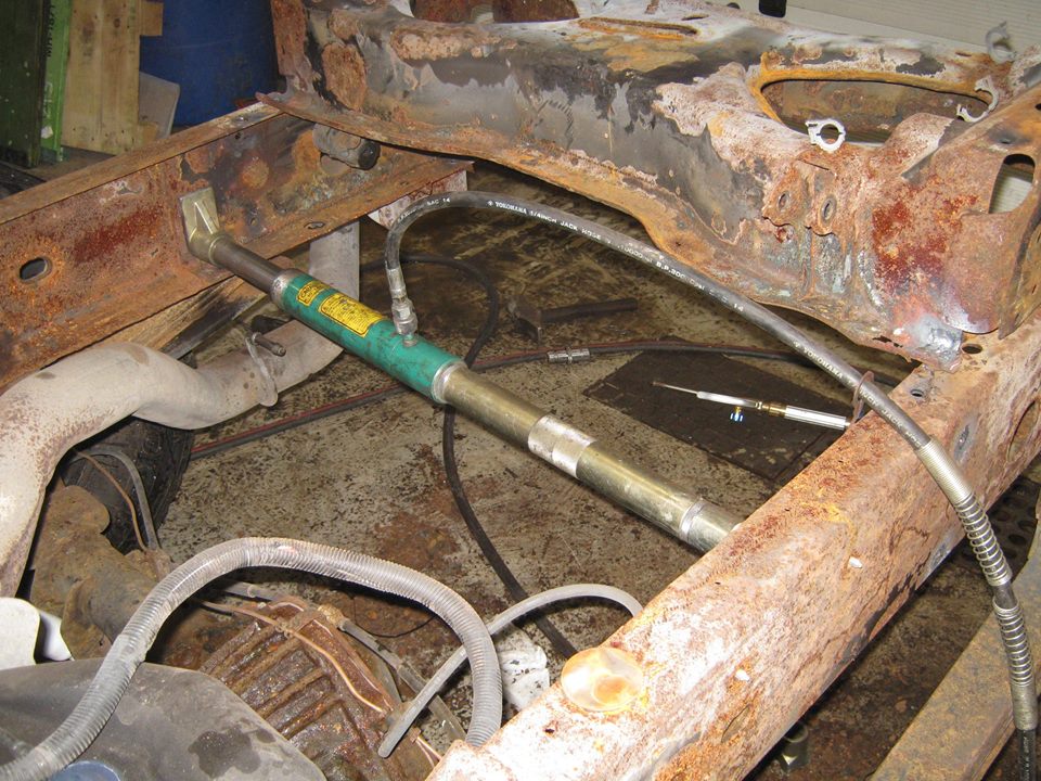

tatt av bakre tverrbjelke i ramme og stått med luftmeisel og banka rust , og så gitt den et par ganger kjærlige omganger owatrol..
får så og finne ut at de nye sjakklene var i korteste laget

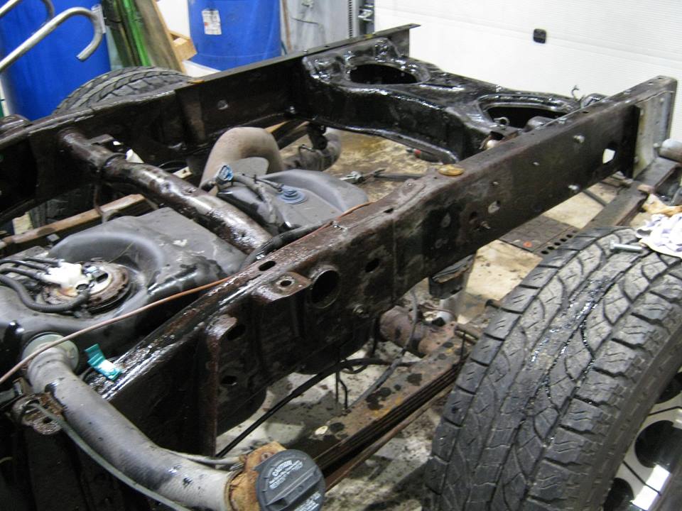

fått tecktyl og lasteplan , hentet en støtfanger hvor atomene i metallet fortsatt var tilstede

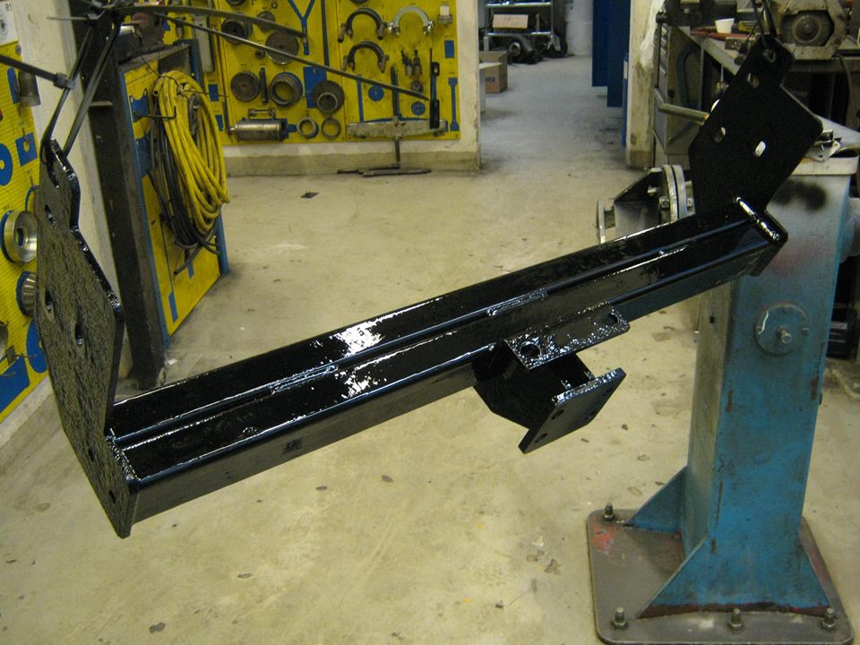

sandblåst , grunna og lakkert hengerfeste + braketter
