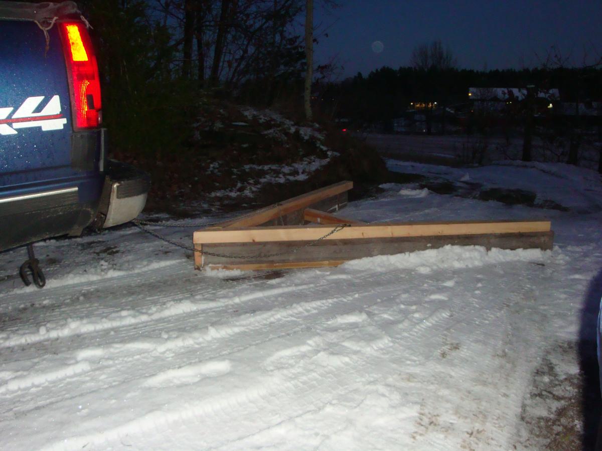

Siter:Snekra snøplog til den.
Har du bilder, har tenkt på plog til tahoen min sjøl Smile
Mr.C
Har fått prøvekjørt den. Ikke mye snø enda, men jeg fikk et inntrykk av hvordan det vil virke.
Jeg skal kjøpe tilhenger feste på biltema og lage et drag, da blir den mer stabil og ikke så vinglete og jeg kan rygge den, i allefall på holka. Kanskje kjøper jeg også to slike "nesehjul" til campingvogn også, må jo da ut å sveive disse ned og opp når jeg skal rygge/snu, eller ha med en assistent.
Høyden er foreløpig bare ca 27cm og jeg tipper den må økes noe.
Vekta er bare, tja vet ikke helt men under 100 kg og overraskende, så ser det ut til at det holder.
Lengde 2.5 meter bredde 2.35 meter
I bunn ligger det en 1.5"x2" slik at denne som slites, kan lett byttes ut, så er det en 2x6" (man tar hva man har liggende) øverst er det en 3x4" som låser vinkelen foran og gir god vekt. 3x4" er i furu, så den tåler mye fukt. Hele greia burde selvførgelig vert i furu men...
Allt er skrudd, så endringer kan gjøres.
Her er en link til en som selger slike i stål.
http://www.finn.no/finn/torget/annonse?f...%C3%B8plog
Det er ikke det at vi ikke har råd til brøyting her men denne traktoren som kommer, har tyngre og tyngre redskap for vært år, så skadene på veien og hage blir større og større.
.jpg   snøplog 03.JPG (Størrelse: 108.21 KB / Nedlastinger: 11)
Det fungerte etter hestene i gamledager denne, men de hadde skrudde slitestål (flatjern) i bunn og noen sandsekker på toppen.
Tror du må øke høyden opp til minst 40cm, pakker seg fort på etter ett snøfall.
Har sett noen som har sveises seg ramme i plog, og boltet den fast under hengeren etter å ha tatt av hjulene.
Samme prinsipp men da får de tyngden og kan legge på mer vekt etter hvor mye snø som kommer. Smile

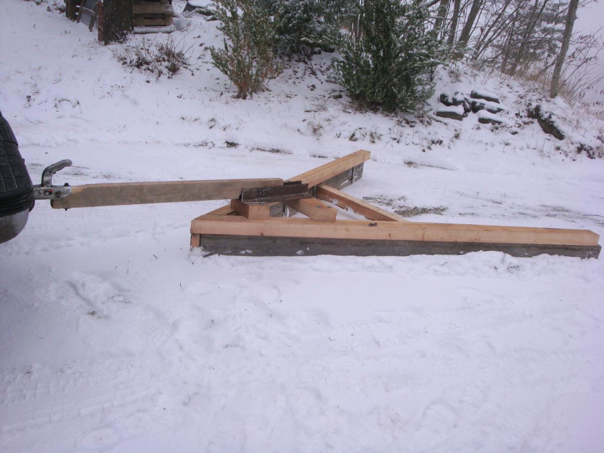

Oppgradert med drag. Nå kan jeg faktisk rygge den som en henger, så lenge veien ikke heller til en av sidene.

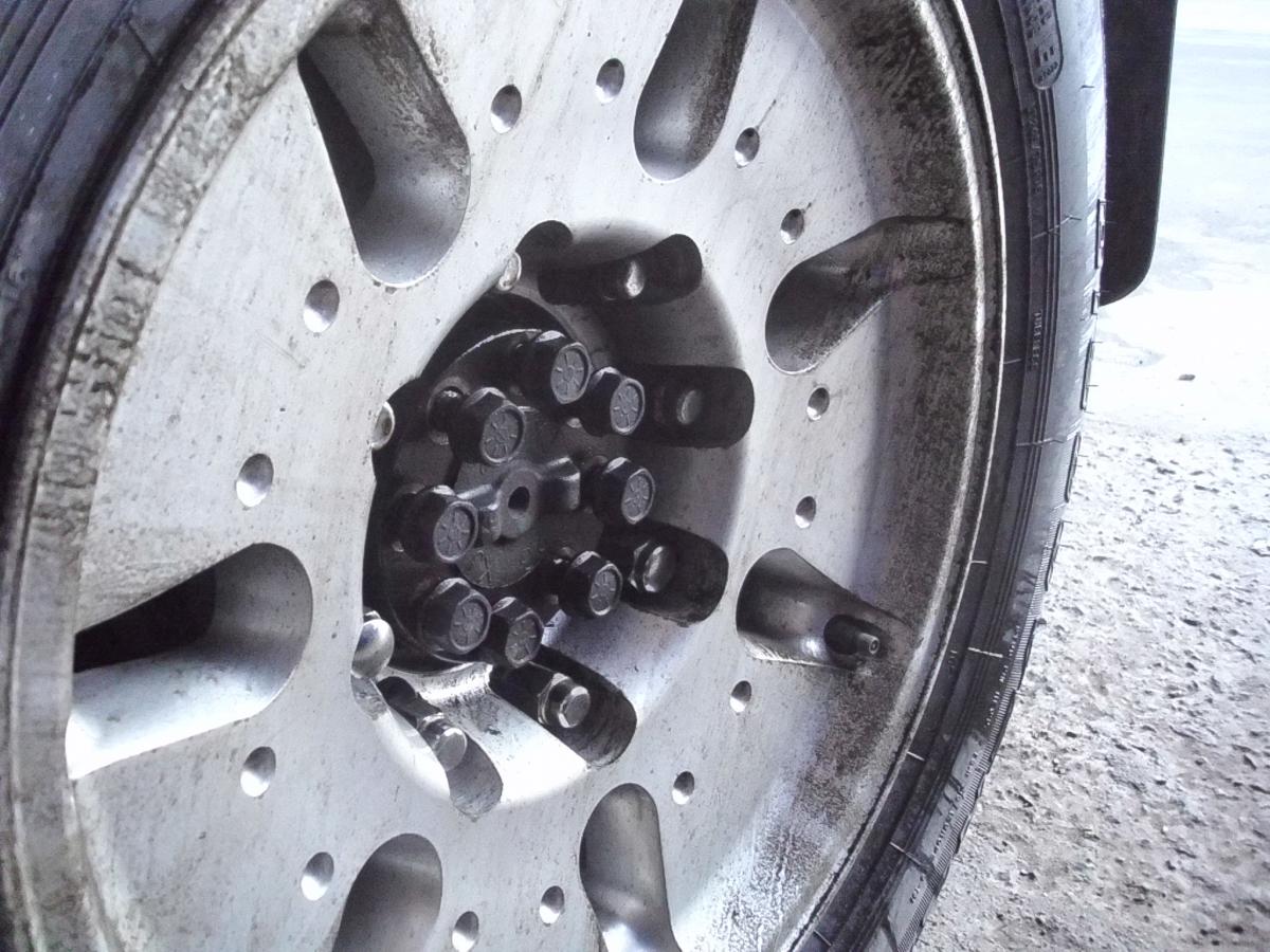

strammet boltene på en drivaksel som var på vei av
.jpg   HPIM0181.JPG (Størrelse: 160.37 KB / Nedlastinger: 10)
Hmm, ser det er litt svart i utkanten av felgen din, men det trenger jo ikke være olje... har du sjekket om det i det hele tatt er olje igjen på diffen.
Tenkte bare at tanken kanskje ikke har slått deg siden allt ser så pent og tørt ut.
hehe kommer ikke frem så godt på bilde men felgen er sausa inn i olje , har kjørt med det siden i oktober har bare ikke giddi og bøyd meg ned og se. får sjekke olje engang til uka hehe , kommer lyder når det går galt Tongue
7 av skruene var en halv turn fra og dette ut og den siste var halvveis ca
idag fikk den en vask og en liter olje på bakaksel.

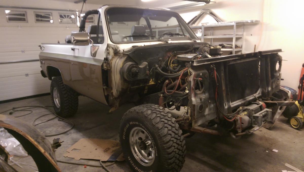

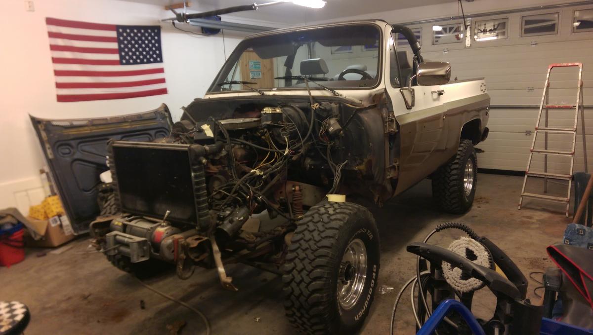

Begynt å demontere Blazern for restaurering
.jpg   IMAG0371.jpg (Størrelse: 88.76 KB / Nedlastinger: 8)
.jpg   IMAG0379.jpg (Størrelse: 96.99 KB / Nedlastinger: 8)
Odd
75 Blazer K5
Trevlig bil Odd K5
En hel cab blazer 2 goder i 1 bil!!
Offroad och cab på sommaren.
