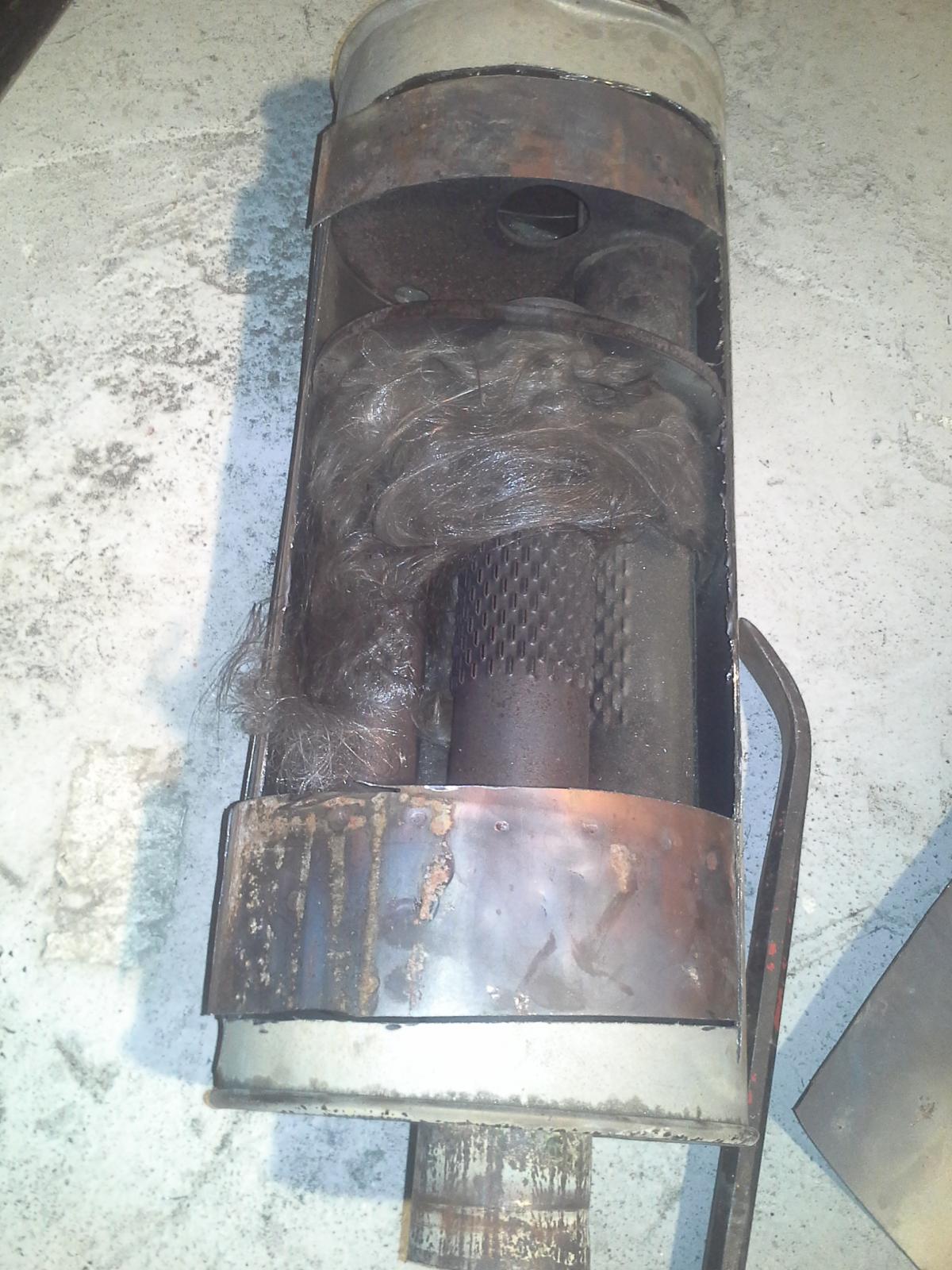

Rensing av bakpotta, da æ har for my motstand og motorlampe ikke slokker på hardkjøring mer. Samt at potta ble trykt av en dag her, når trødd gassen i bånn.
Kappa ut toppen av potta, renska ut englehåret og kappa ut litt ekstra. Ikke ferdig med lukking av potta da sveisapp mitt er dårlig egna til tynnplatesveis. Mer i garasjetråden min.

Fått sveisa lokket på lydpotta, og montert. Nesten ikke mer lyd, men motor går lettere.
