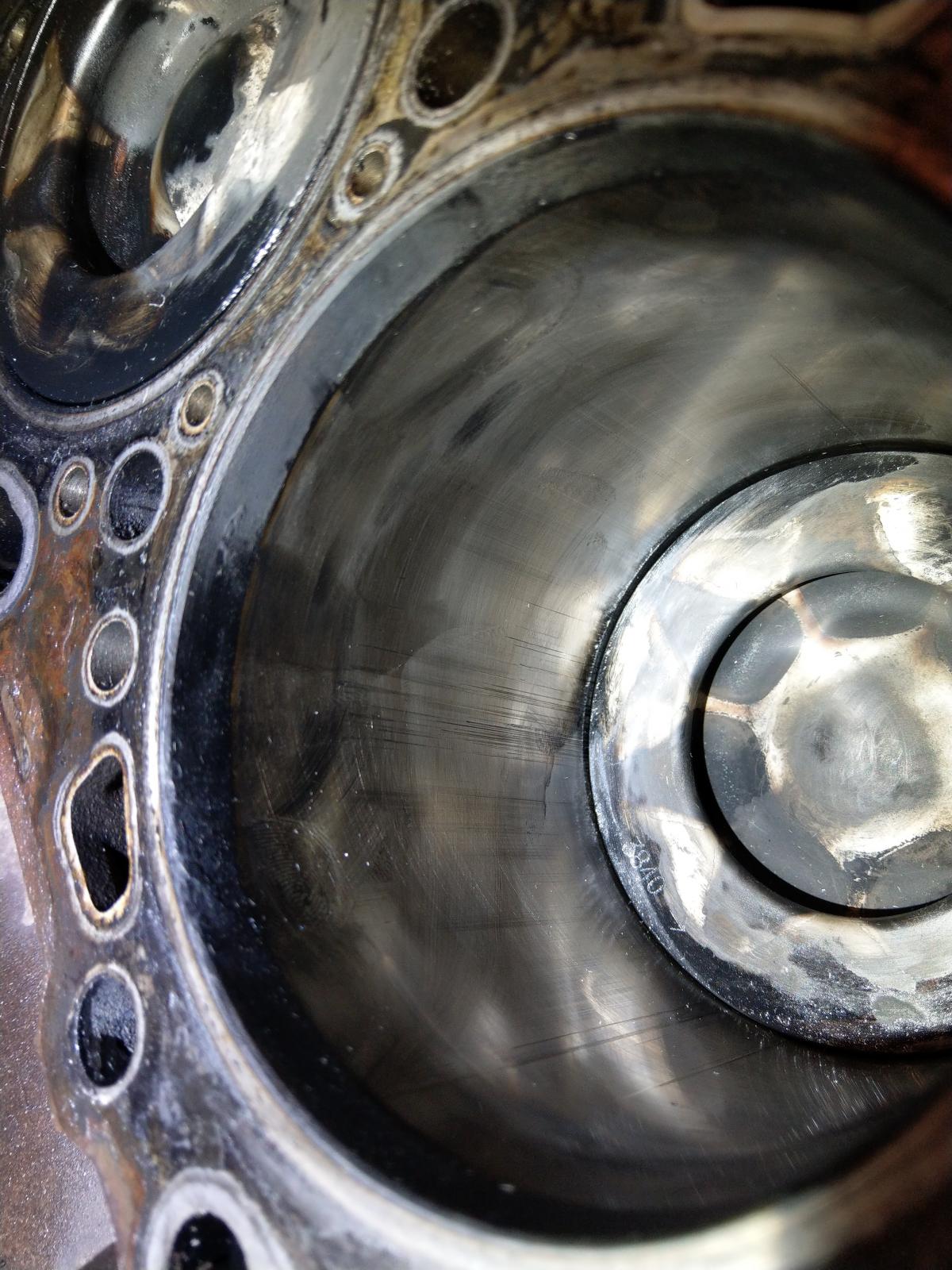

Var ikke værre enn detta, men ille nok.
.jpg   IMAG0121.jpg (Størrelse: 246.91 KB / Nedlastinger: 13)
Lbz-airdog 2-dsp5 by rob-egr blokkert-3" downpipe - 4"eksos
Siter:Var ikke værre enn detta, men ille nok.
Hummm Cyl nr?
//M
5...dratt inn noe møk sikkert. Ser ikke ut som det har vært varmt.
Har du bild på stempel? Provtryckt dysa?
Hur ser turbon ut då? När den har knaska i sig grus ev.....
//M
Stemplet er helt, dysa er bra, ny turbo null merker! Gud vet... Sot som løsnet..
Testkört dysa i bänk?
Inget bilde av Stemplet?
Turbon ser fin ut = Då kan man nog avskriva grus och luftfilter.
//M
Den ripa kan være flere år gammel, eller kommet tre minutter før jeg stoppet den for service.. Dysene gir riktig mengde (sett på balansen mellom blanding og rpm på veiv) og mønster på stempel. Ser det er sprayet riktig. Turbo er ny, uten merker gamle og. Helt fin.. Men usikker på eksos temp på forrige eiers program. Han hadde ikke fødepump, og brukte noe ferdig program til lbz. Kan kjørt det varmt han. Så mer usikker på det løpet der.. Men det som er helt sikkert er at topp boltene
strak seg og det blåste kompresjon i kjølekanalene. Så satser på det er litt bedre nå.

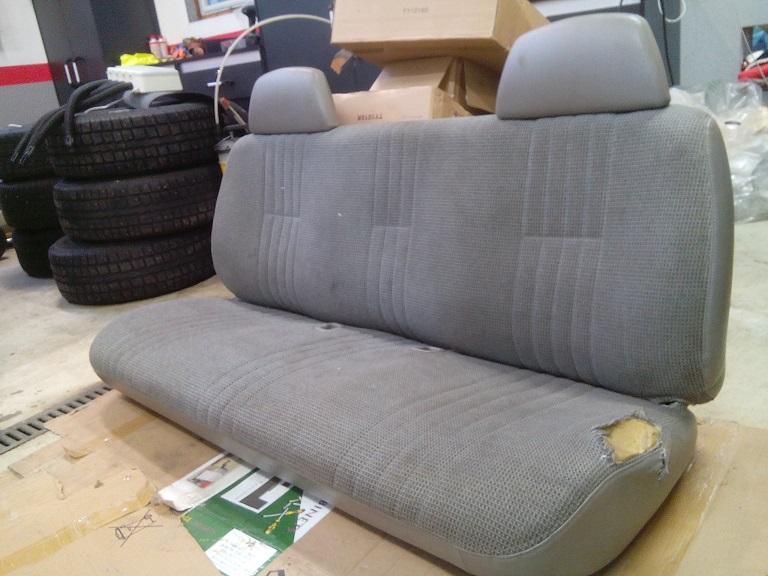

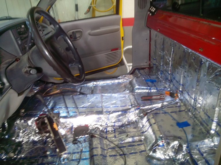

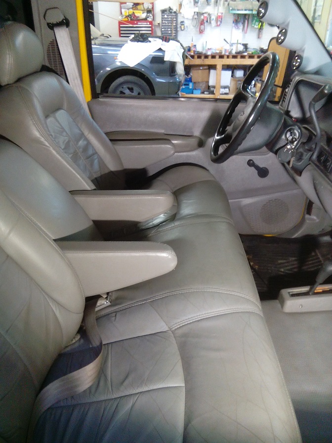

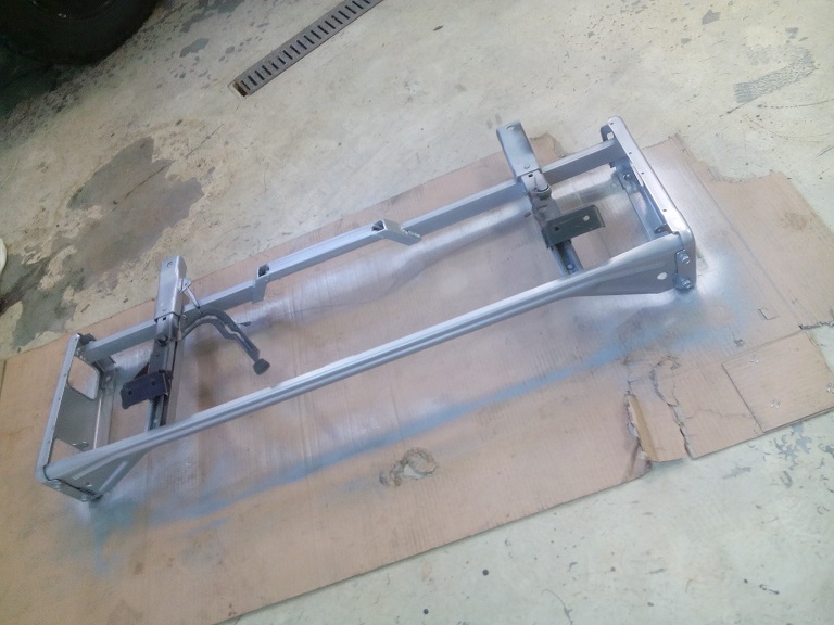

Tok ut gammel slitt benk, monterte asfaltplater for lydisolering, sveisa ihop ny ramme for sete og fikk satt inn dette, sitter som en konge nå Smile
.jpg   Sete ut.jpg (Størrelse: 199.69 KB / Nedlastinger: 8)
.jpg   Lydisolering.jpg (Størrelse: 237.62 KB / Nedlastinger: 8)
.jpg   Sete ramme.jpg (Størrelse: 169.75 KB / Nedlastinger: 9)
.jpg   Sete inn.jpg (Størrelse: 254.16 KB / Nedlastinger: 9)

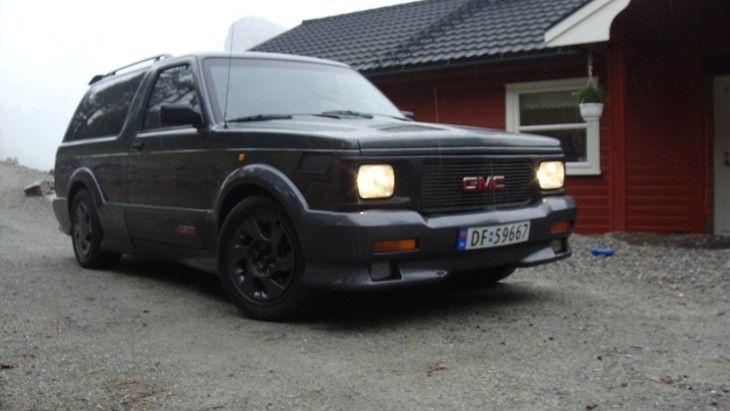

Ble ''snakk'' om min Typhoon kloning på en annen tråd, ble fristende å blåse støvet av denne igjen.
Noen oppgradering som er gjort, står på ''nynors'' da jeg henta data fra profilen min på SyTy.net
2. PT52 T/C. (Presicion Turbo)
3. 3'' Downpipe.
4. Solid Engine Mount.
5. Air to Air Intercooler.
6. Short Filled Block.
7. Eagle H-Beam Steel Rods.
8. TRW Forged Pistons.
9. 3 Bar MAP.
10. 3200 RPM 9/11» Converter. Forsterka 700 kasse med shift kit.
11. El. Cooling Fan. (kontrollert av ECM)
12. TiAL Dump Valve.
13. TiAL Extern Wastegate.
14. Electronic Boost Control from World Electronic.
15. ECM from BigStuff tuned by Campbell Automotive (Moretto Motorsportz) Canada.
16. Relocated Battery.
17. Billet Fuel Rail.
18. Fuel Press.Regulator from FabTech.
19. Coil-over at front.
20. ZQ Steering Box.
21. Autometer Gauge, Fuel Press, Boost, Oil Press, Water Temp, Transmission Temp.
22. Summit Heavy Duty Rear Diff. cover.
23. Summit High Cap. Sump at Transmission.
24. Deleted A/C.
25. Deleted ABS.
26. MSD ProBillet Distributor, 8 mm MSD Cables, MSD Blaster Coil.
27. Deleted EGR.
28. B&M Transmission Cooler.
29. Alky Control Methanol Injection.
30. 1300 cfm. Throttle body by Arizona Speed and Marine.
31. Timing cover and billet pointer from RPM
32. CompCams ProComp 1.5 roller rockers.
33. Ported Vortec cylinder heads.
34. CompCams Custom grinded camshaft.
35. CompCams Double true roller timing gear.
36. ProComp roller lifters.
37. ATI Superdamper.
38. CompCams push rods.
39. Headers.
40. ATR bolts for cylinder heads, Intake, Headers,
41. #80 Fuel injectors.
42. Vortec topper, maskinert for å passe Syclone blokka, Portet og polert.

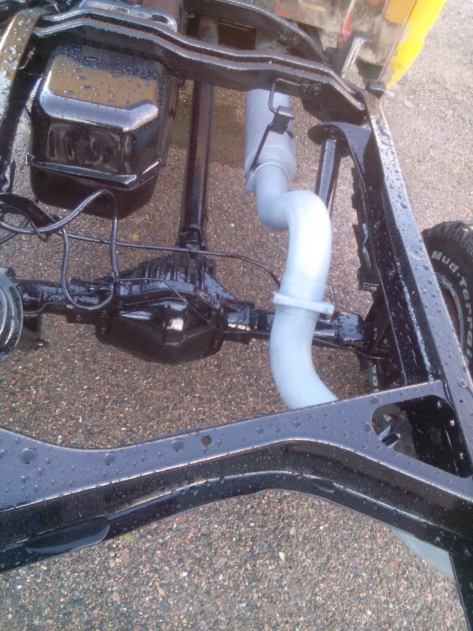

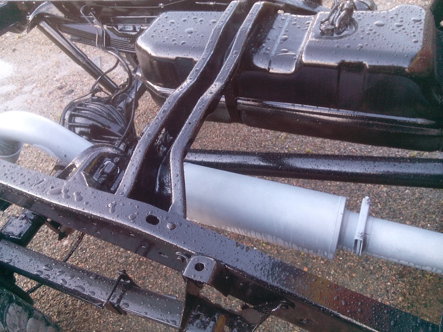

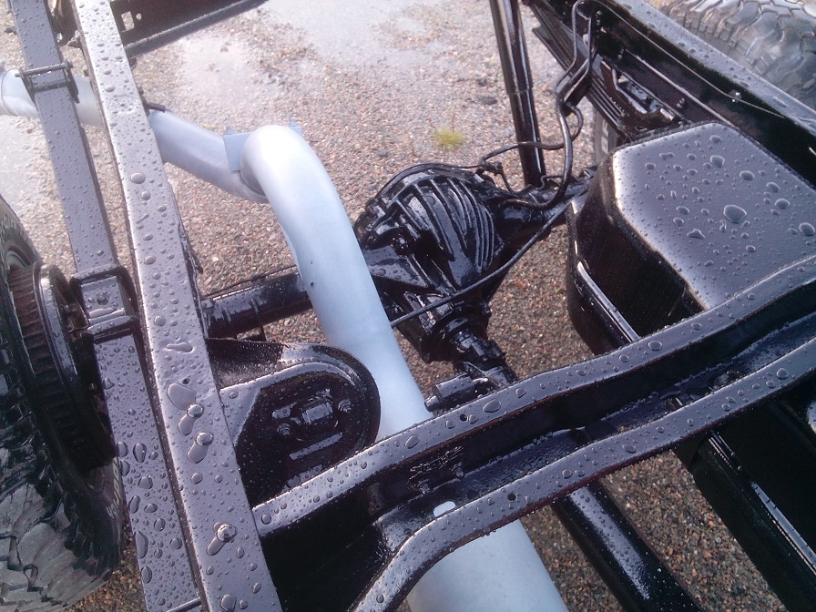

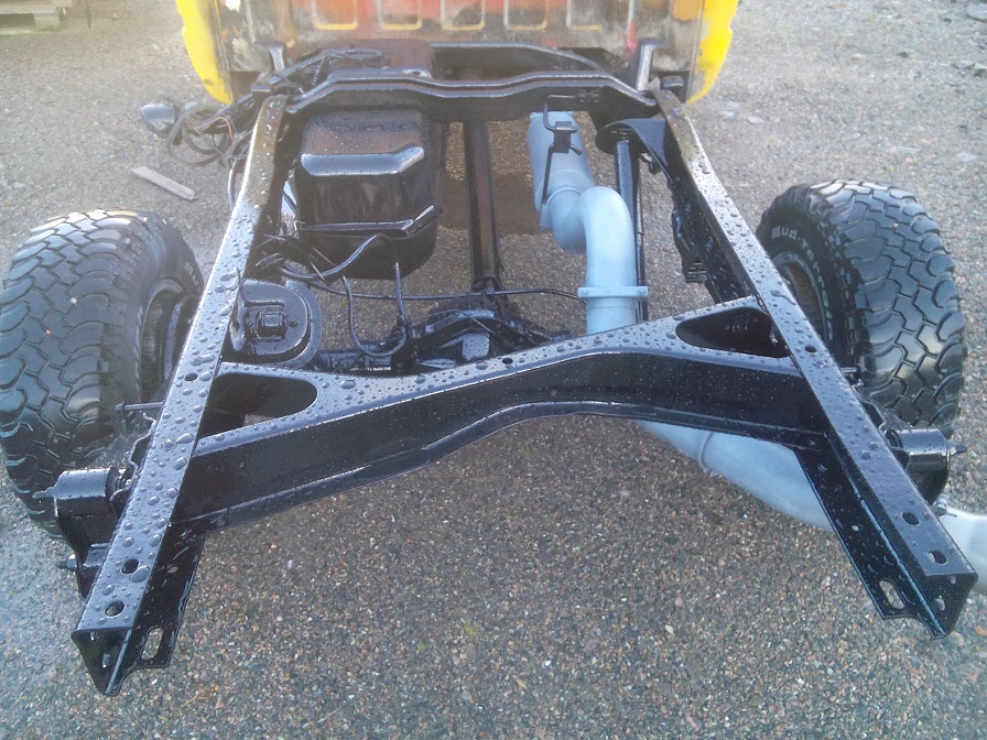

Da har jeg vært og fått ramme med det meste av oppheng sandblåst, metallisert og lakkert, det ble kjempebra, eksosanlegget ble også metallisert, dette bør holde noen år.
.jpg   IMG_20171106_113443 – Kopi.jpg (Størrelse: 348.54 KB / Nedlastinger: 9)
.jpg   IMG_20171106_113452 – Kopi.jpg (Størrelse: 346.18 KB / Nedlastinger: 10)
.jpg   IMG_20171106_113459 – Kopi.jpg (Størrelse: 328.79 KB / Nedlastinger: 9)
.jpg   IMG_20171106_113504 – Kopi.jpg (Størrelse: 342.73 KB / Nedlastinger: 9)
Metallisert? Hva vil det si?
Ser ut som en litt avansert skjærebrenner, en zinktråd blir matet inn og smeltet, trykkluft blir tilsatt for å pulverisere og blåse zink på metallet, kan vel si det så enkelt at zink blir baket inn i metallet. Dette er noe som blir gjort med metall i bruk offshore og på båter.

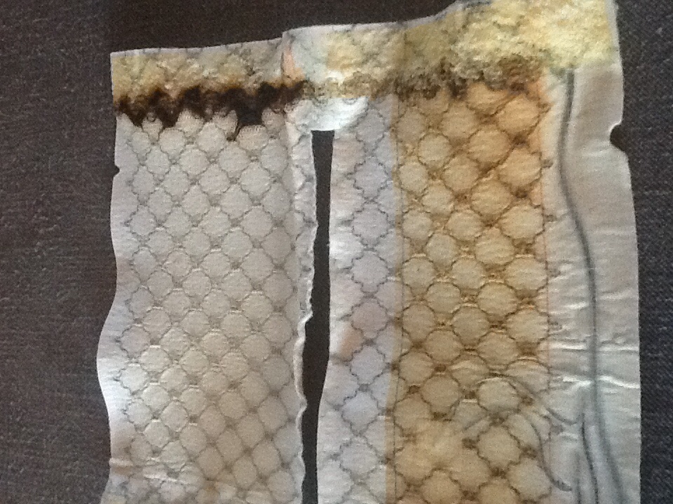

Byttet element for ryggvarme.. godt å ha i denne årstiden. Den gamle hadde gjort sitt tror jeg vi kan konkludere med.
.jpg   image.jpg (Størrelse: 260.26 KB / Nedlastinger: 246)
Siter:Byttet element for ryggvarme.. godt å ha i denne årstiden. Den gamle hadde gjort sitt tror jeg vi kan konkludere med.[Bilde: attachicon.gif]image.jpg
Ser ut som det har godt og varmt der ? Smile
