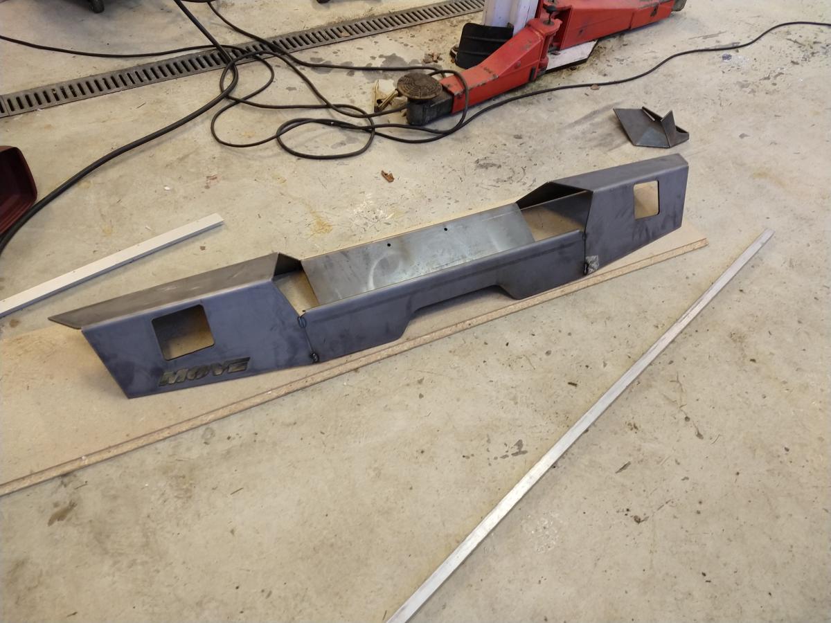

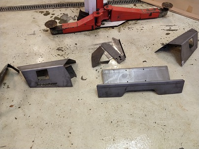

Fikk en pakka fra MOVE Bumpers full av stålbiter, så dagen i dag så langt har gått med på å pakke ut greiene samt litt planlegging.
.jpg   IMG_20181210_125928230.jpg (Størrelse: 888.56 KB / Nedlastinger: 11)

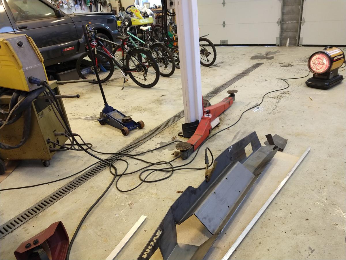

Da er de tre hoveddelene punktet sammen. Så ser det ut til at kassa må løftes noen mm for å få brakettene fast i rammevangene, da er det vel tid for en kopp eller to med kaffe og litt fintenking Smile

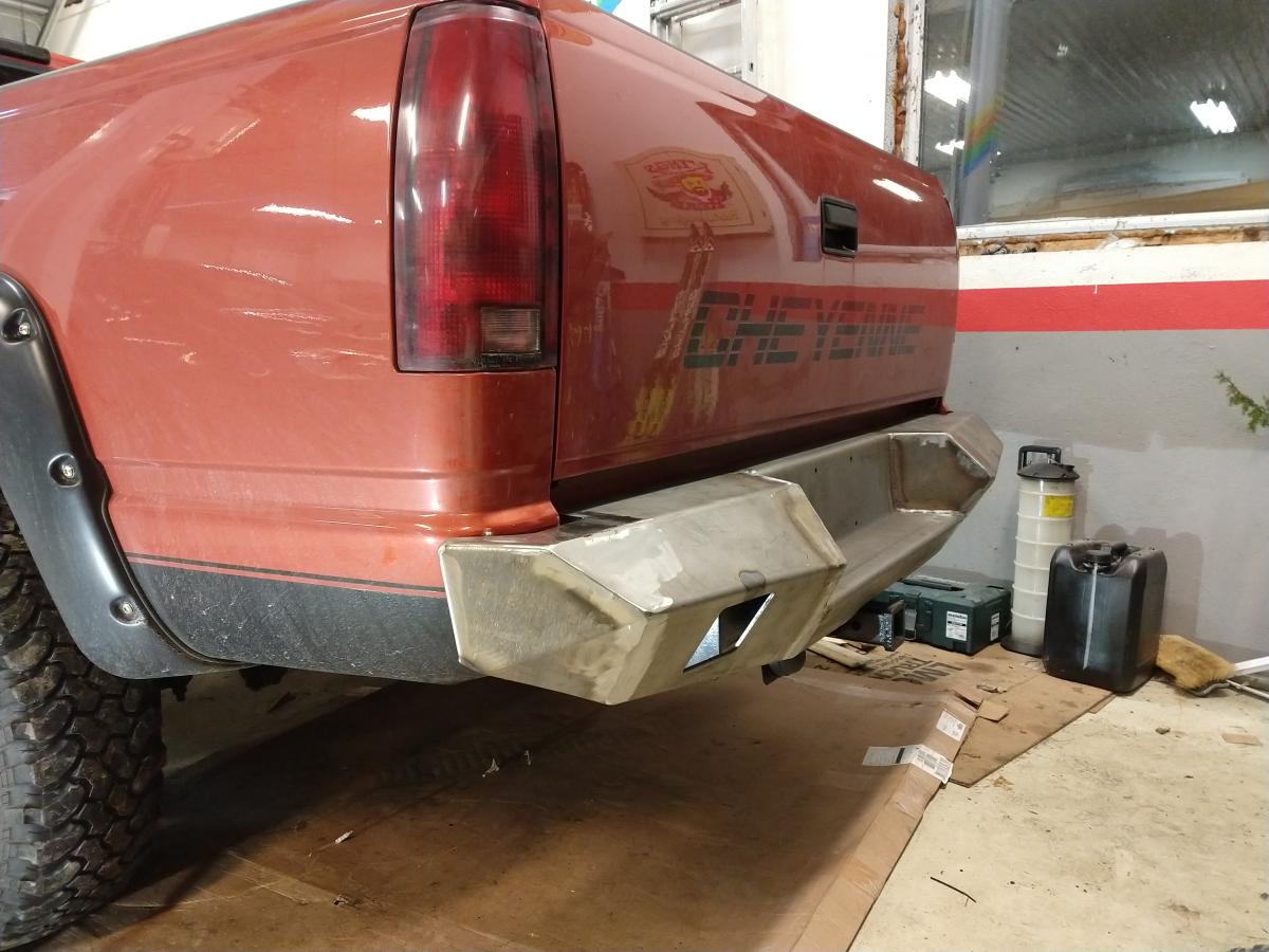

Blir noe slikt som det her, synes den er litt for stor, tror jeg må se om jeg kan få redusert høyden på den litt, er sikkert OK på biler som er hevet en del, men ser noe tung ut på bilen min.

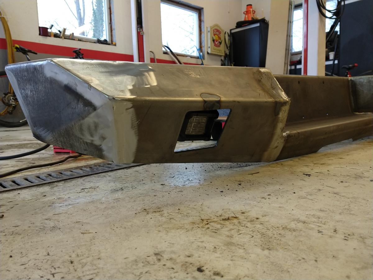

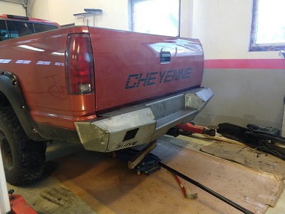

Da ble høden på støtfanger redusert med 6 cm, var kanskje ikke så heldig med avslutting av hjørnet, ble litt grådig med vinkelsliperen, men la gå, litt justering av ryggelys og montering av skilt lys så er den klar for lakkering, går muligens for sandblåsing, metallisering før lakkering med Raptor bedliner coating, meeen, nå kaller jobben så da blir garasjen låst i fire uker..........
