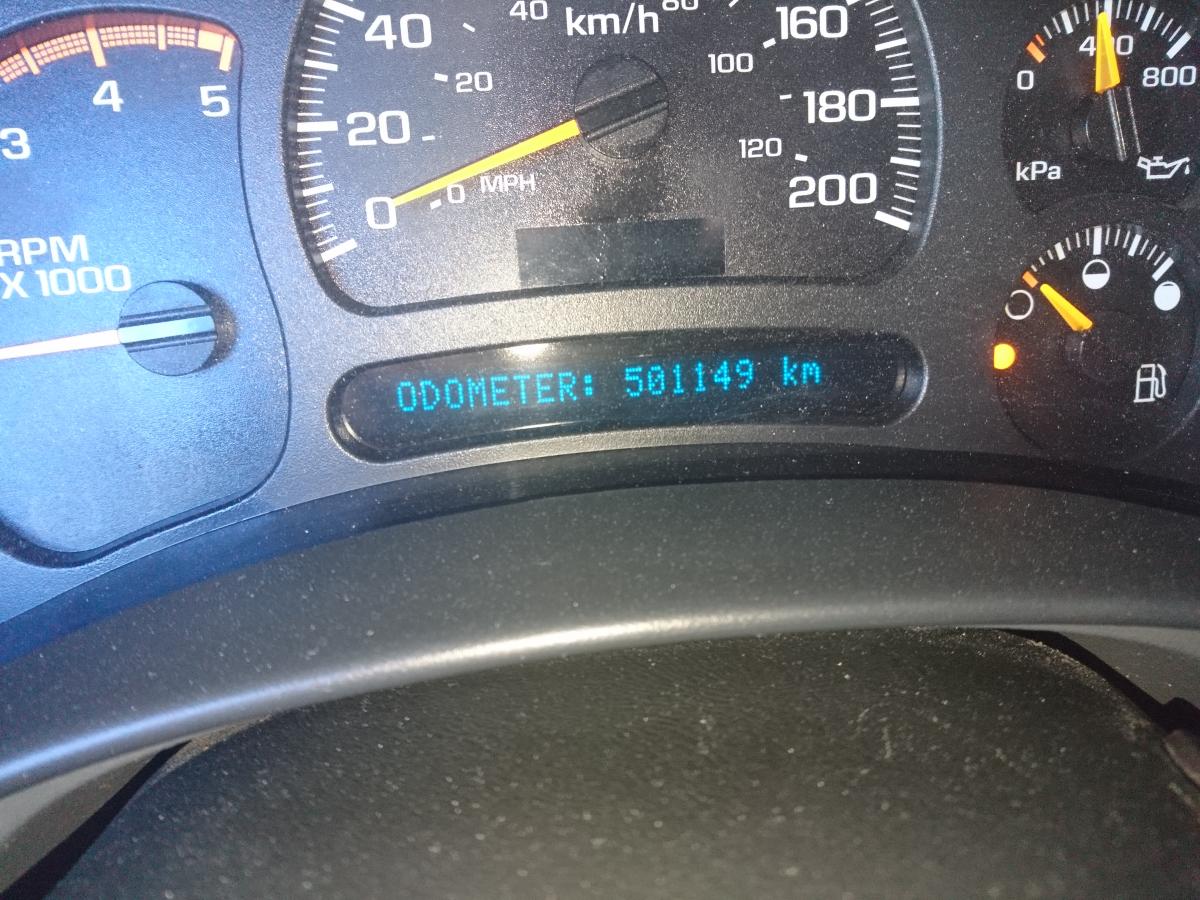

Yes yes yes då passerade Duramaxen 500 000km med (grund) orginal drivlina, på så när som topplockspackningar och 8 spridare. Spridare blev bytt pga av att motorn va ute och säkert på tiden efter 490 000km..
//M

Siter:Yes yes yes då passerade Duramaxen 500 000km med (grund) orginal drivlina, på så när som topplockspackningar och 8 spridare. Spridare blev bytt pga av att motorn va ute och säkert på tiden efter 490 000km..
//M
Da snakker vi om god sliter, du har mye kjøring da
Innlegg: 969
Tråder: 2
Ble medlem: Oct 2008
Siter:
God sliter är den. Skall inte skryta på mig alla dessa km .. Ägare nr 1 Patrik hade 450 000km sen är vi 3 ägare som har haft övriga km. Så blir inte mer än 15 000-20 000km i året tänker jag.

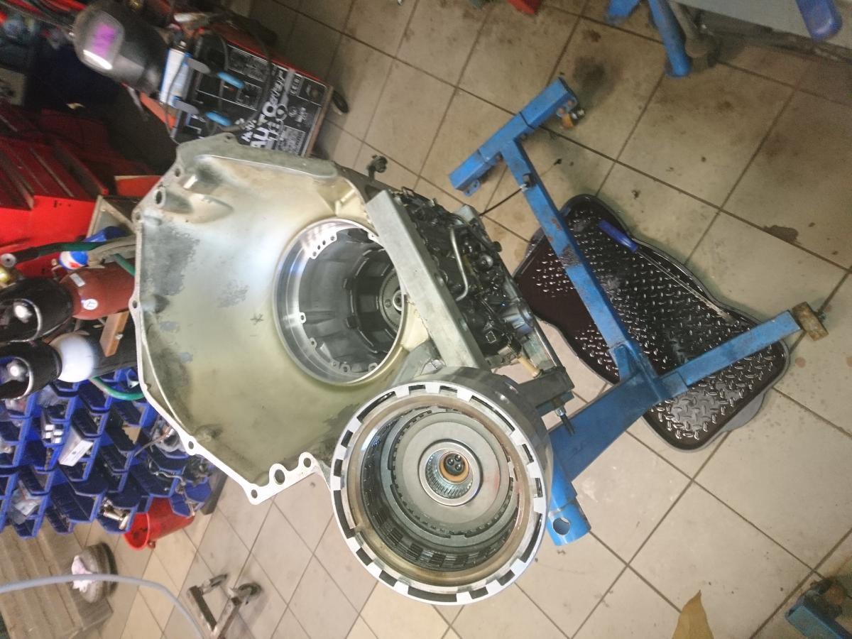

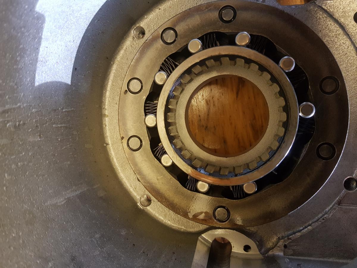

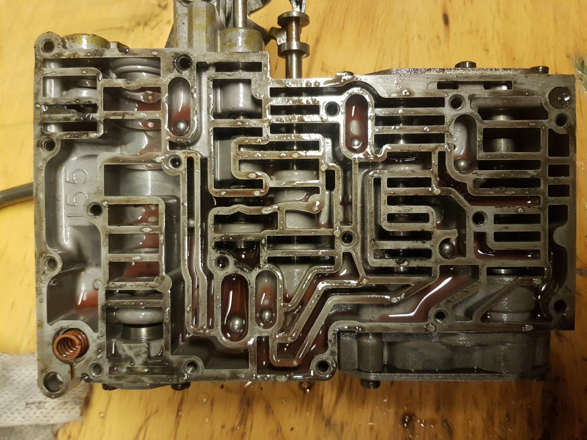

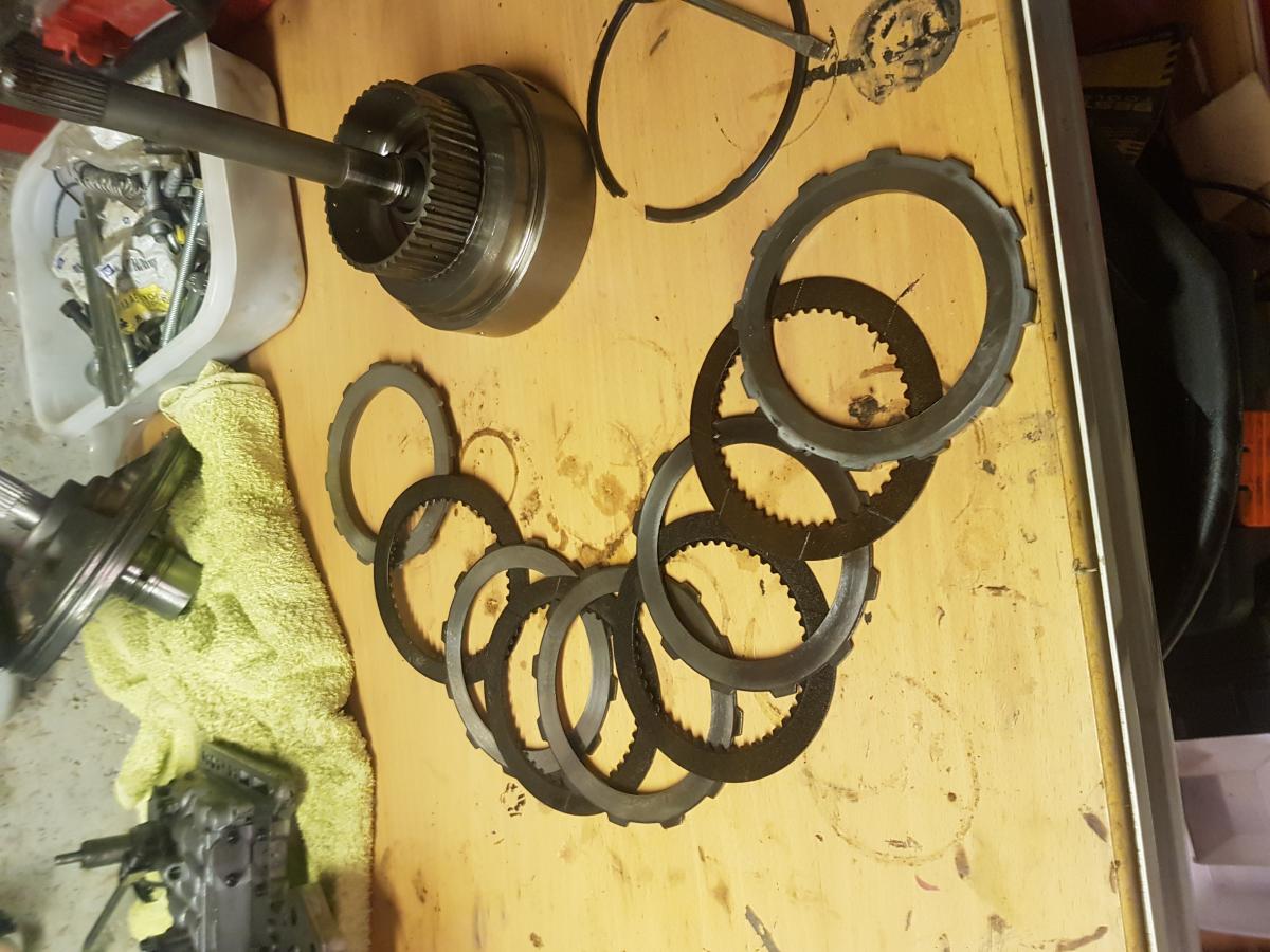

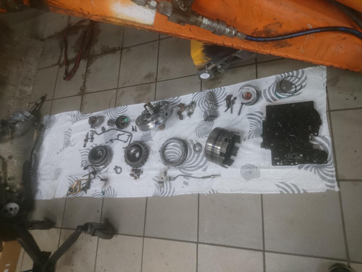

En dag i veckan.

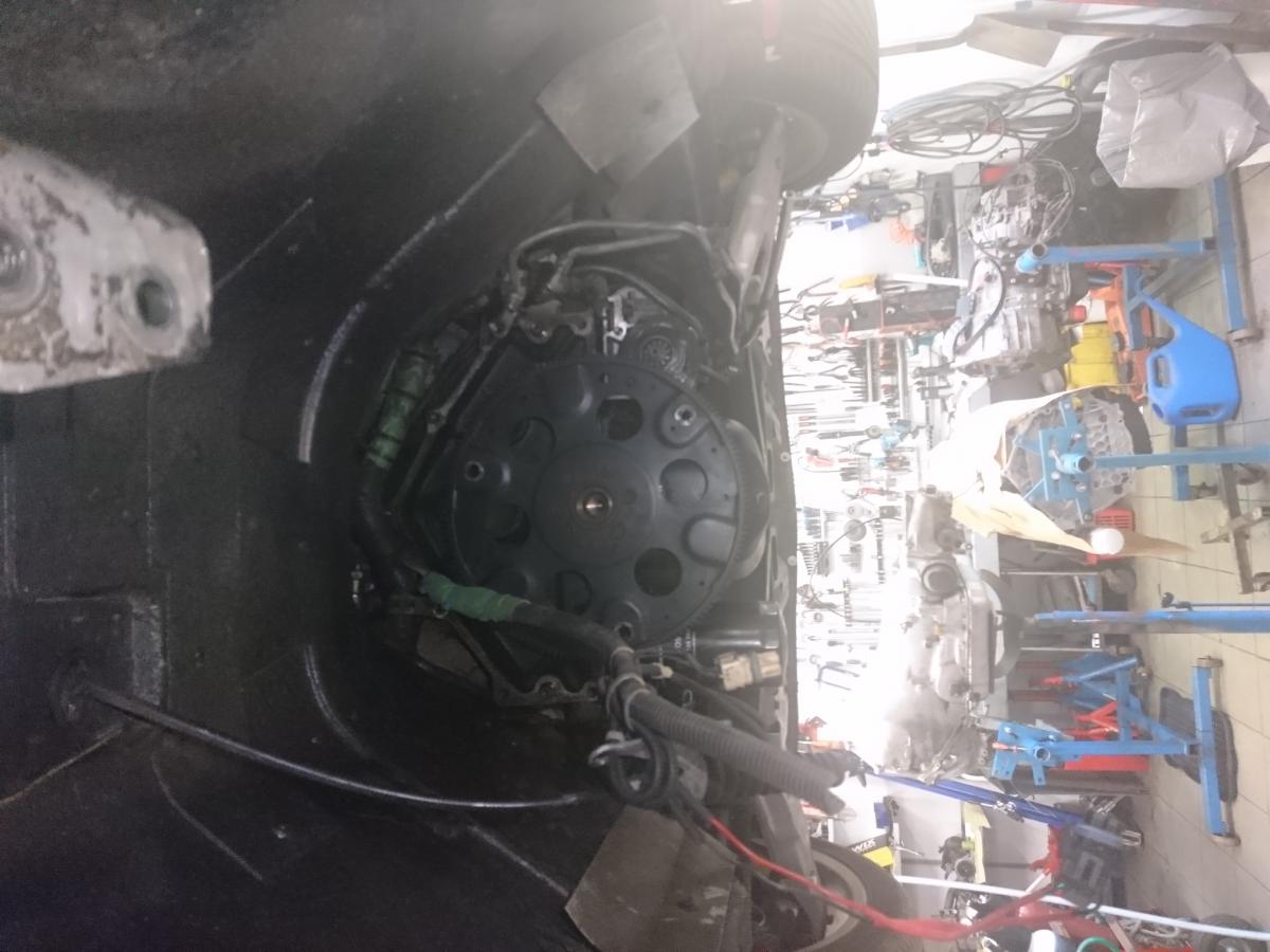

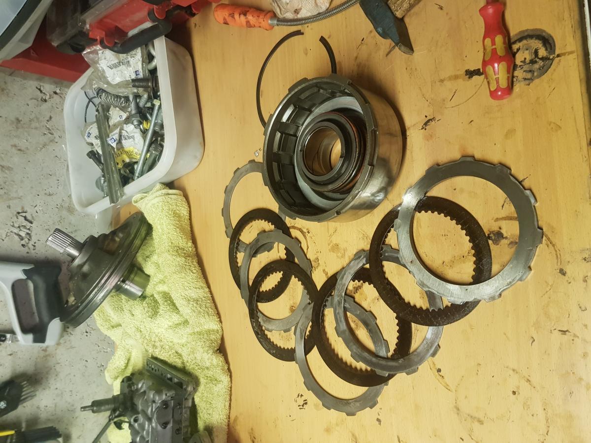

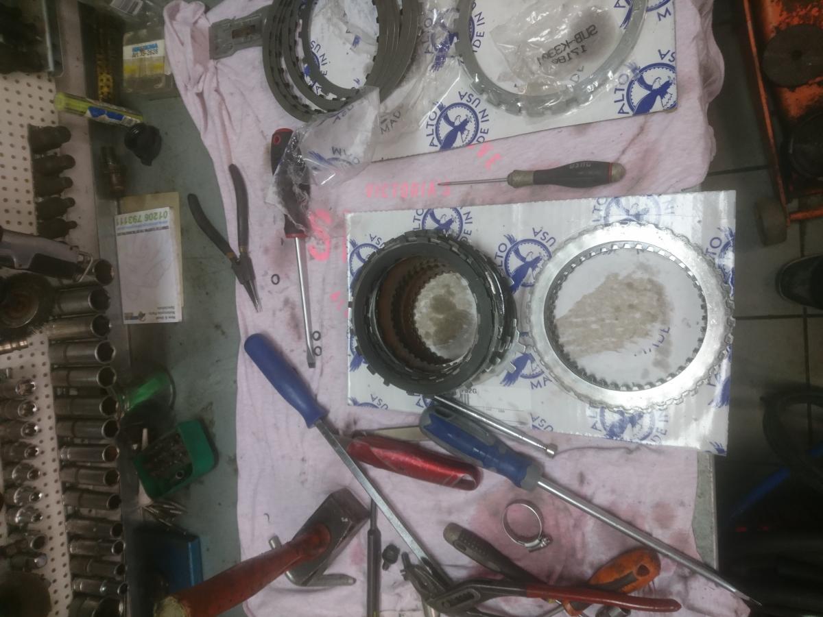

Har inget med Offroad att göra men de är iallafall en Chevrolet men av plast (INTE min).... 4L60 utan 3-4ans steg . Men lådan hittar man i flera typer av Chevrolet.
Kollade igen en låda som jag hade på lur (k2500 bensin 4L60, kommer inte ihåg hur den va helt i skick.
3-4an lamellpaket bara stål kvar... i Corvette lådan så då va man på spåret. Nytt lamellpaket med spel 1,5mm vid montering.
Urtagning.
Så blev de en light renovering av Corvette C4 lådan. Master kit och lådan va frisk igen.
Håller inte på med låder men detta va ett försök då bilen hade blivitt stående under sommaren i påväntan av cash och renovering. Så de va ett test som fungerade. Hade lika gärna kunnat bli dritt men de kostade så lite att prova+ lite tid.
Trevlig sommarvärme o helg
//M
