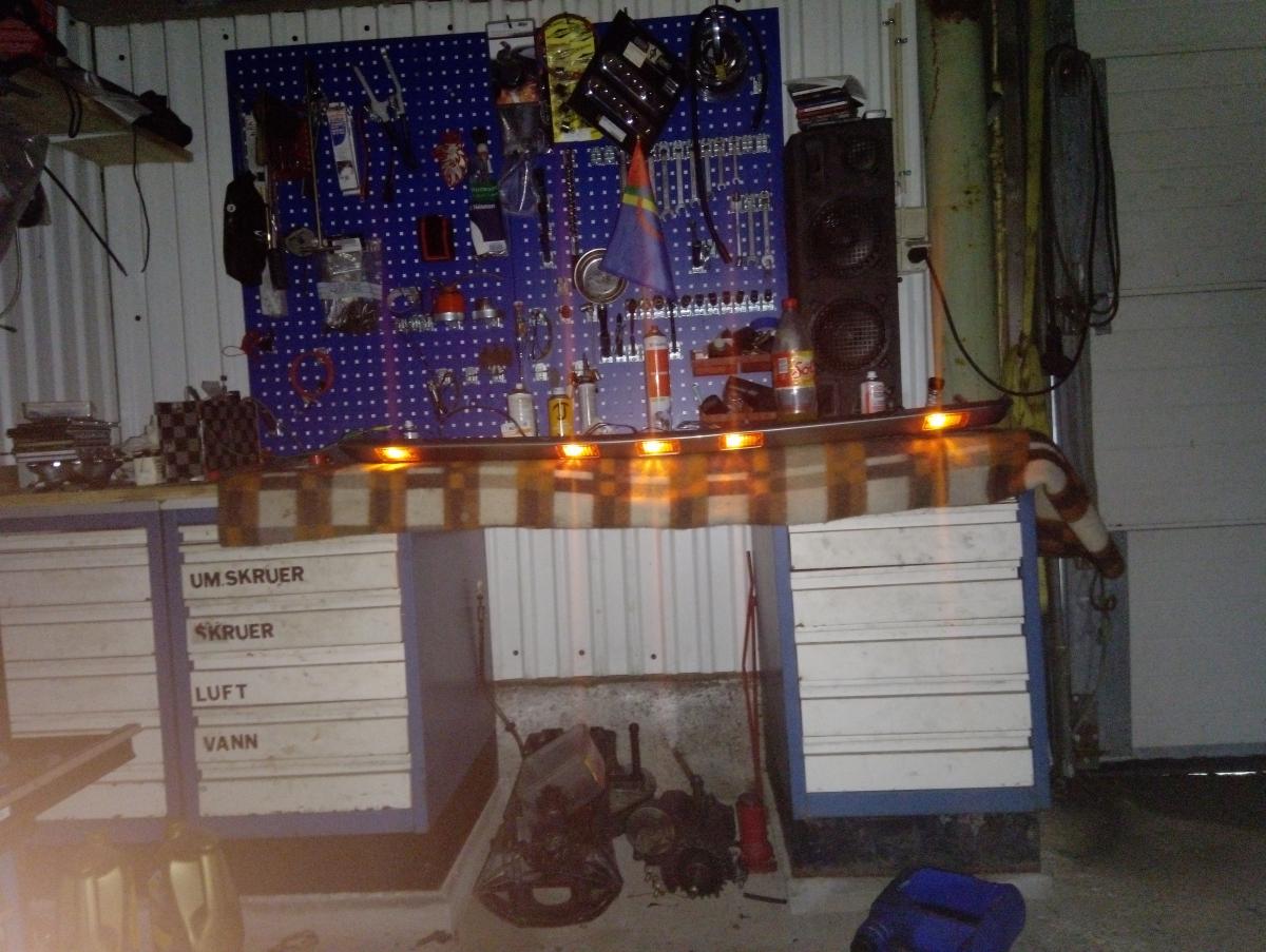

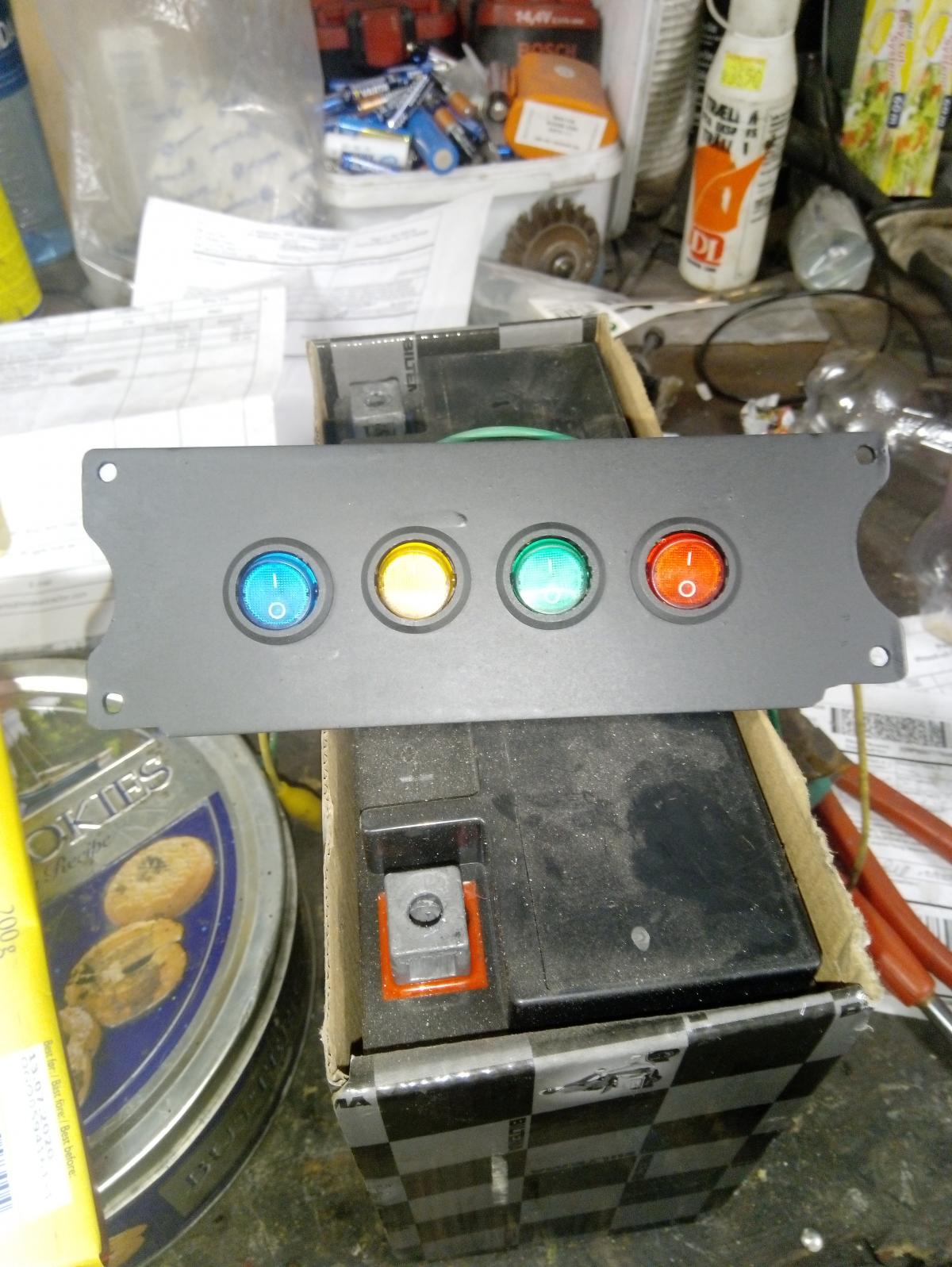

Driver med litt elektriske forberedelser til gangster kapsen skal på.
Har kjøpt litt dingsebomser og lagd ett bryterpanel så man kan blandt annet slå av litt "ulovlige" lys når man e på ei kontroll.

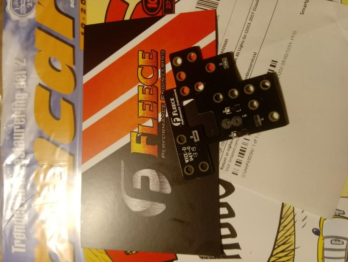

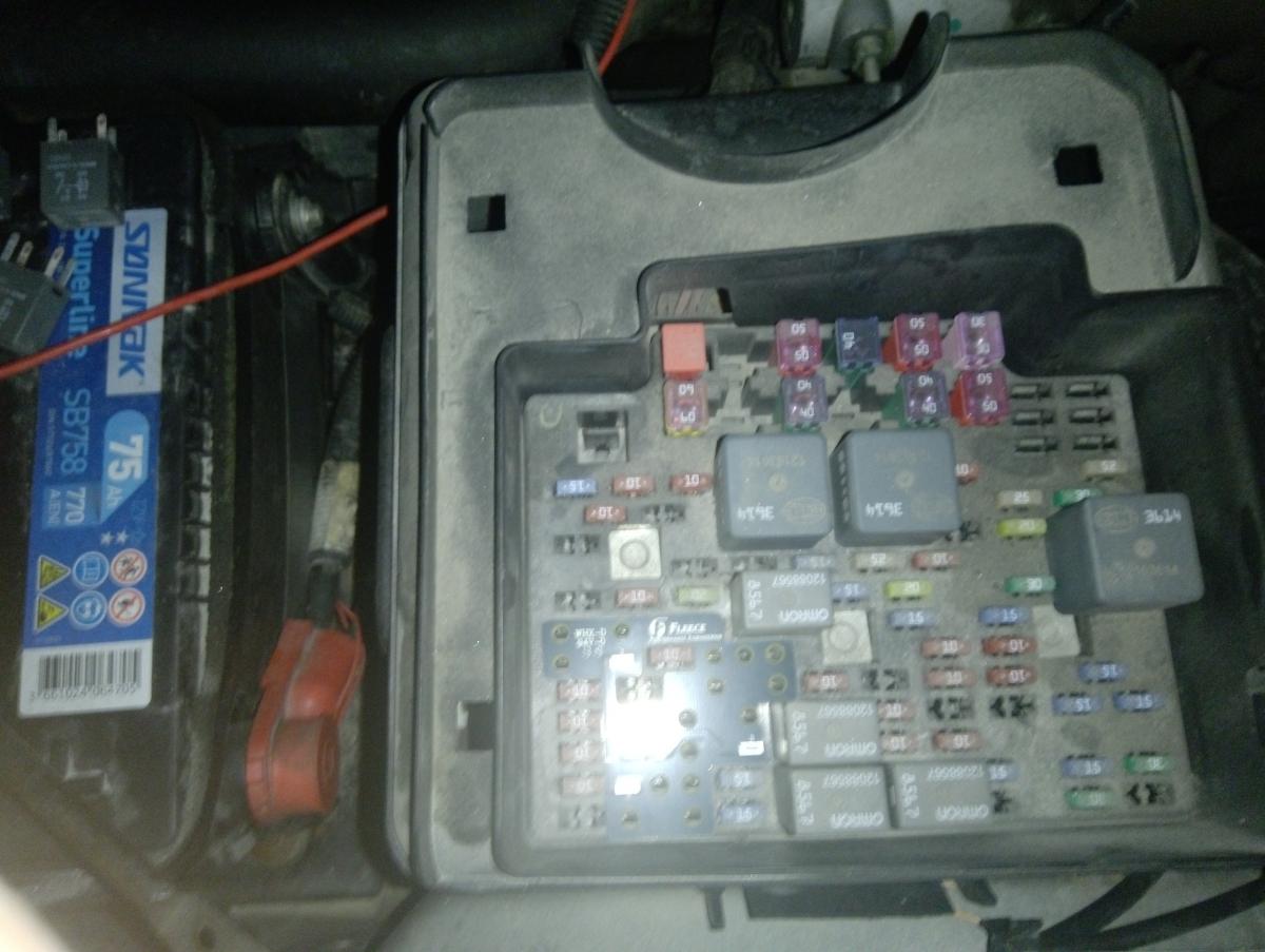

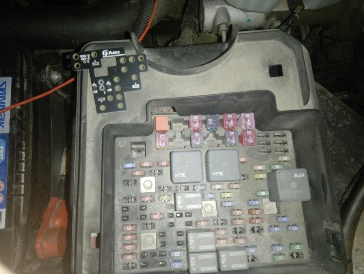

Fikk pakke fra Fleece performance engineering. En liten dingseboms som gjør att æ kan kjøre med ALLe lys på ved langlys. Alt kan være på nærlys og tåkelys. Det blir gøy og prøve.
.jpg   15756512735243472836895408833137.jpg (Størrelse: 92.11 KB / Nedlastinger: 2)
#64
Montert på den dingsen fra Fleece blei jo bra lys men den gjør att tåkelys slår så på uansett når langlys brukes.

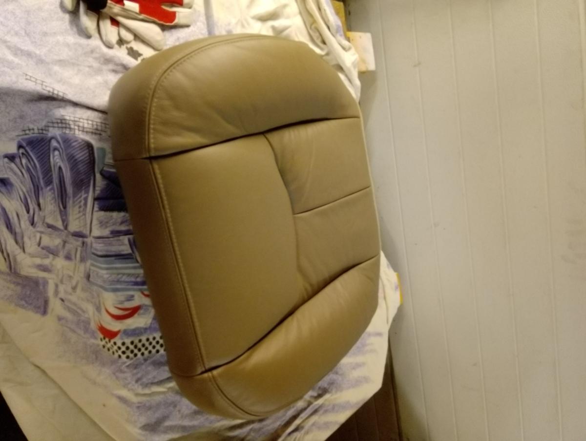

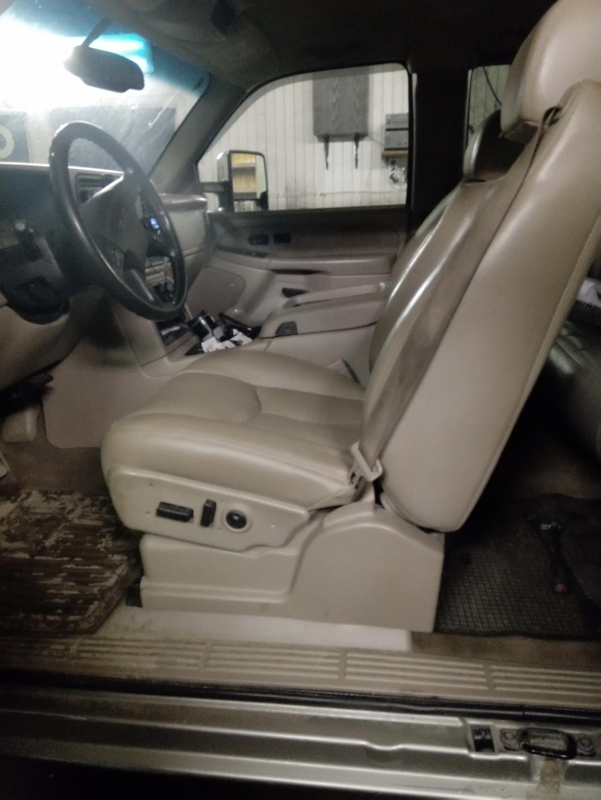

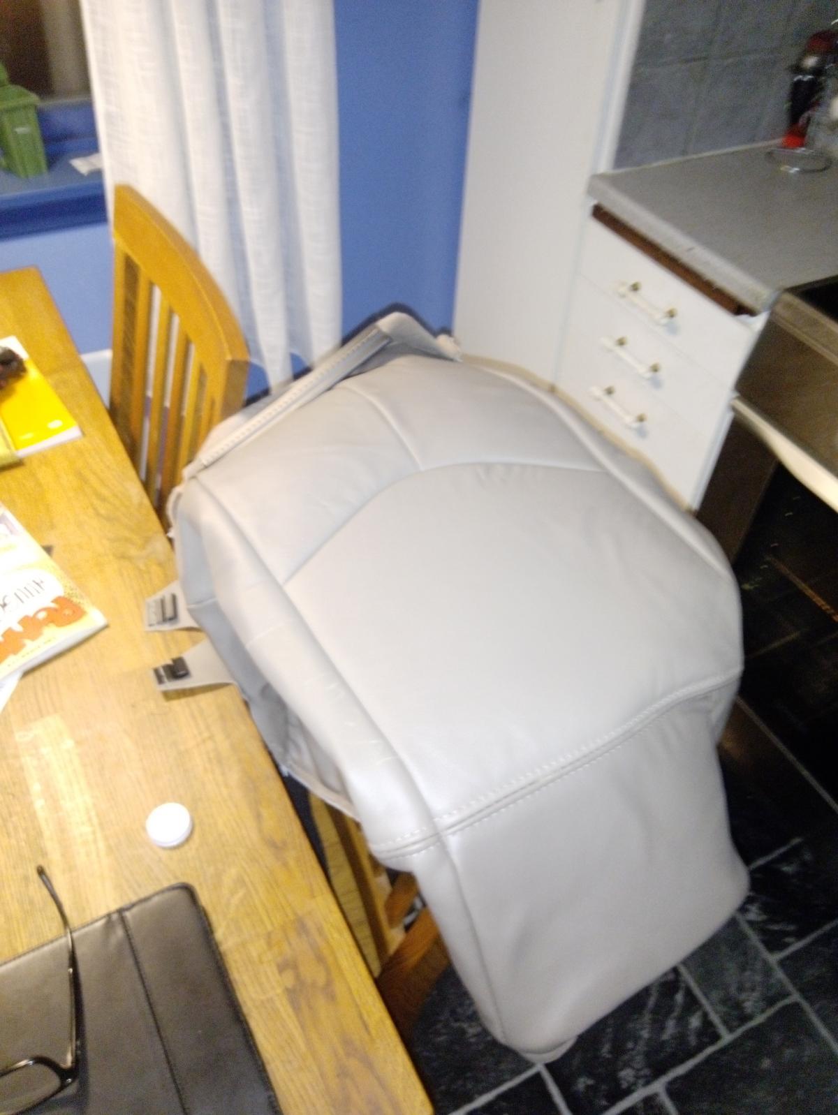

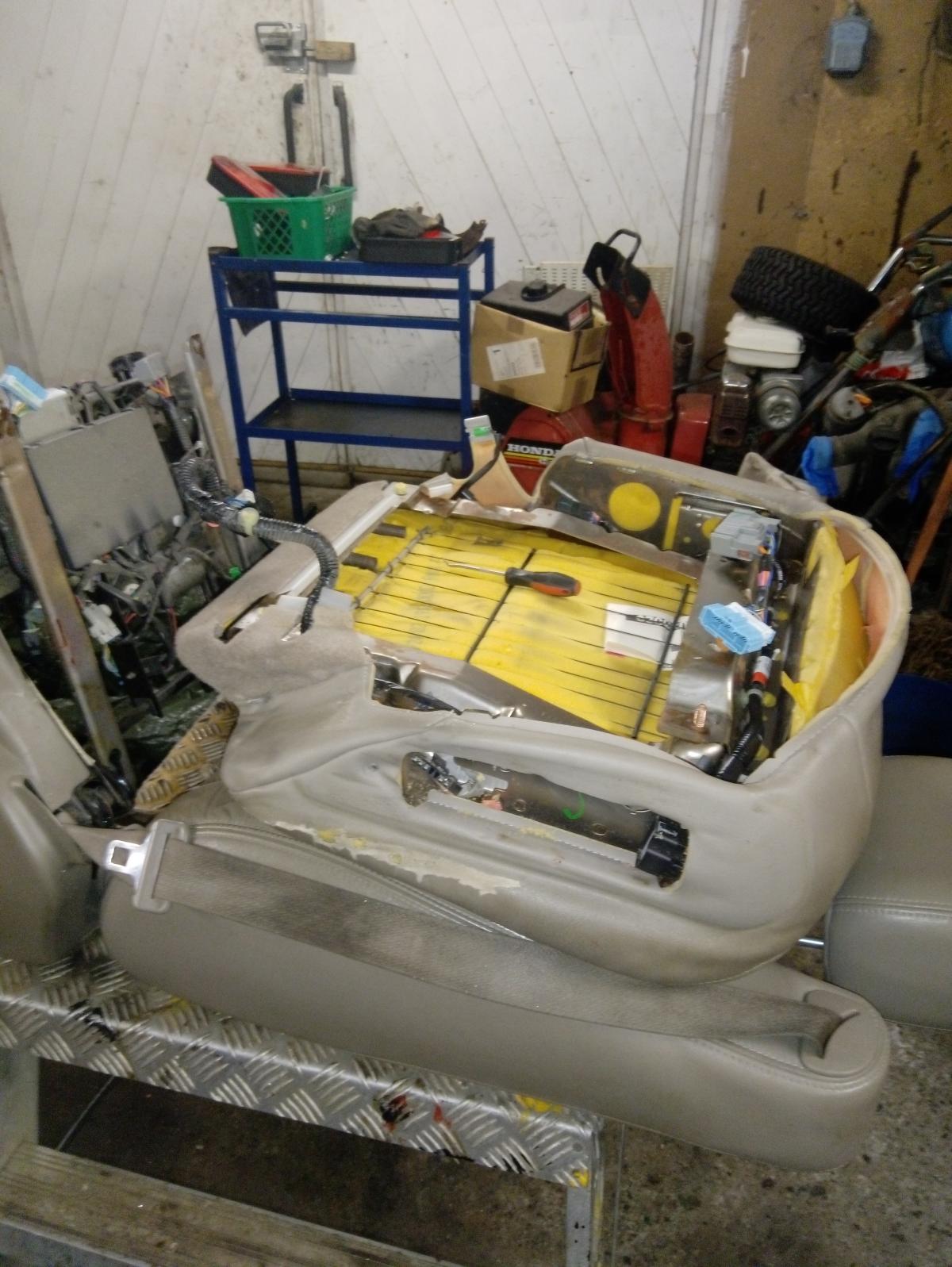

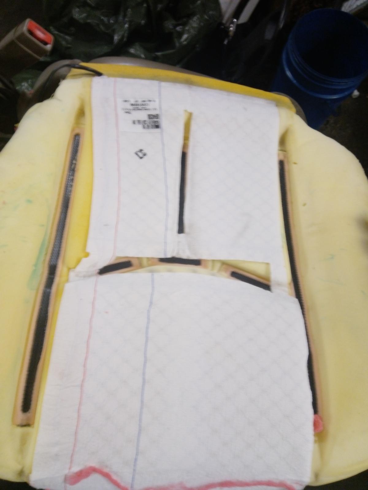

Begynt og fikse førersetet.
.jpg   MVIMG_20191219_153028.jpg (Størrelse: 201.99 KB / Nedlastinger: 2)
.jpg   MVIMG_20191219_154121.jpg (Størrelse: 97.98 KB / Nedlastinger: 1)
#67
Ferdig og montere. Men mulig å må ta opp igjen ved en seinere anledning. Høyde justeringa sitt fast av og til så det må sjekkes.
.jpg   MVIMG_20191219_203945.jpg (Størrelse: 74.79 KB / Nedlastinger: 2)
.jpg   MVIMG_20191219_225012.jpg (Størrelse: 145.98 KB / Nedlastinger: 2)

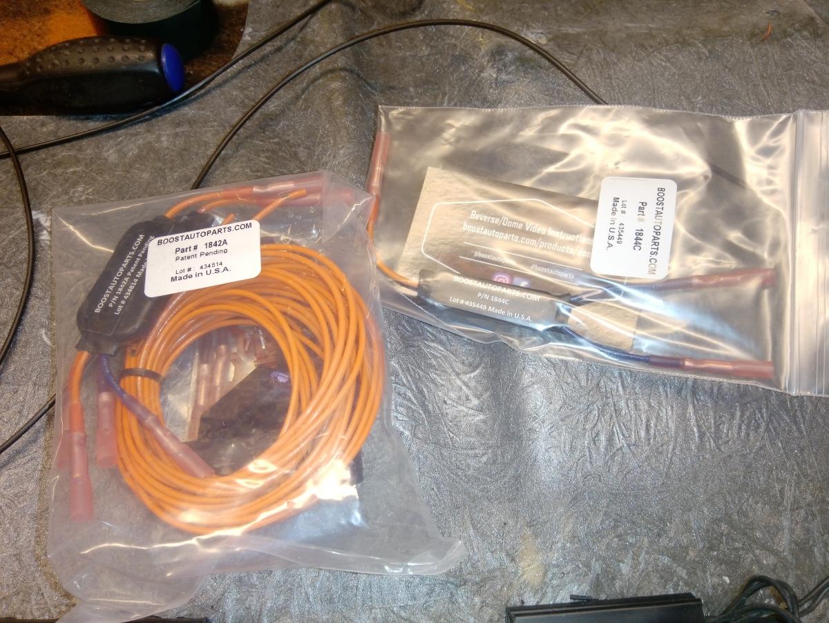

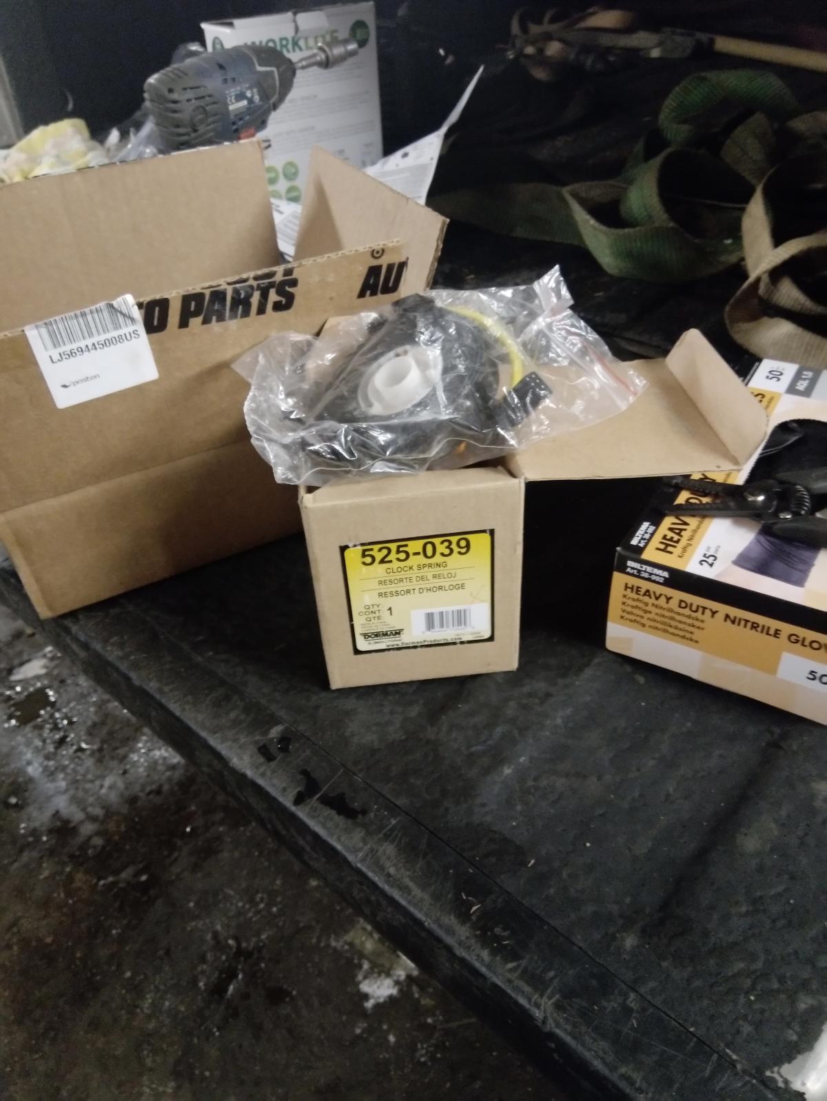

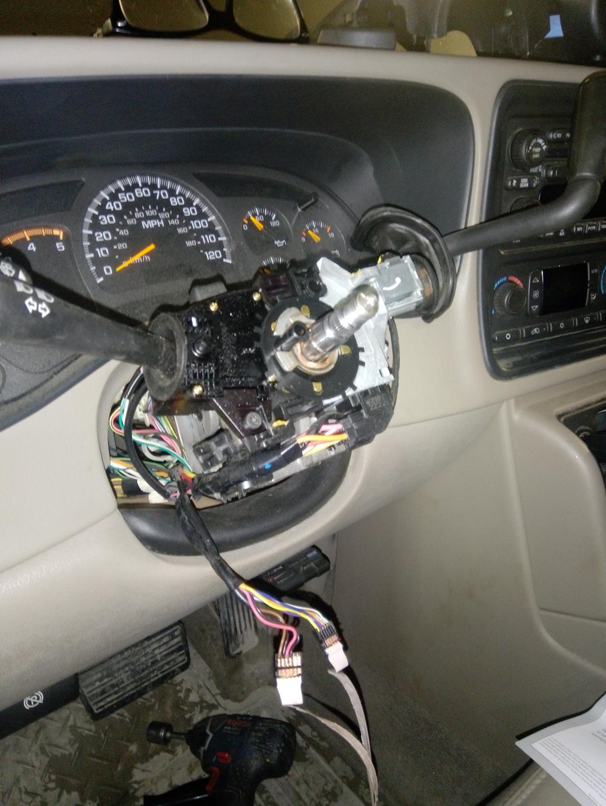

Dagens prosjekt. Clock spring. Og litt godsaker fra Boost auto
.jpg   MVIMG_20191219_232633.jpg (Størrelse: 177.88 KB / Nedlastinger: 2)
.jpg   MVIMG_20191219_232653.jpg (Størrelse: 155.56 KB / Nedlastinger: 2)

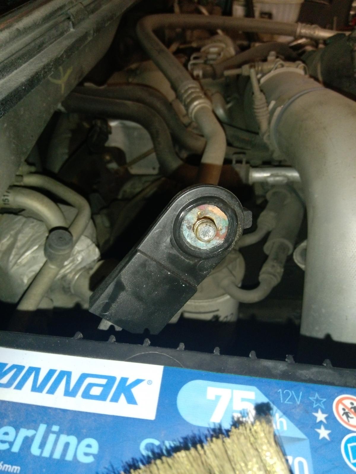

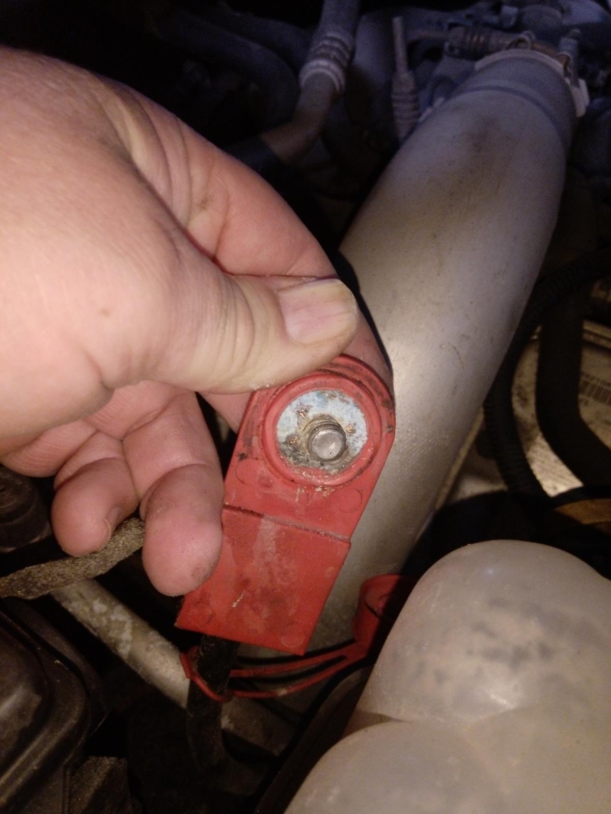

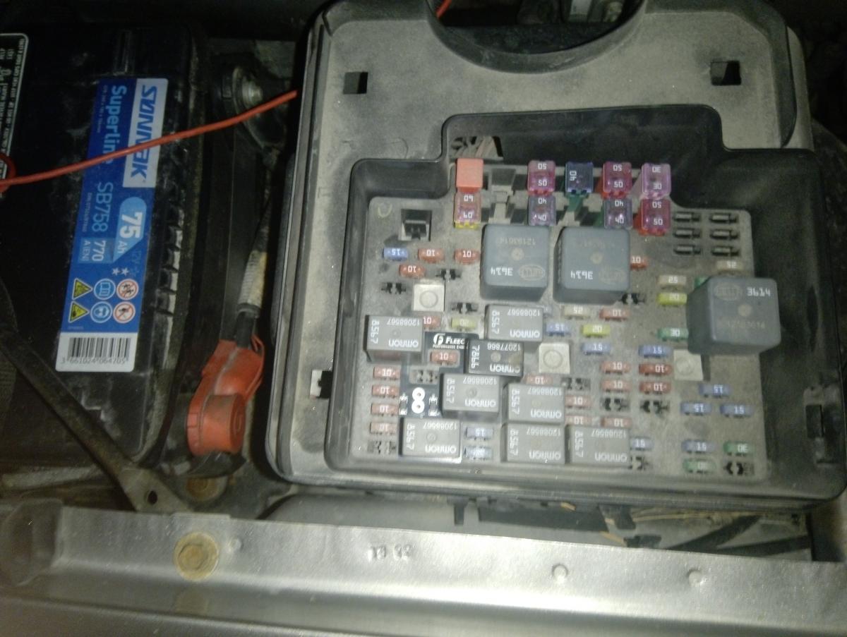

Når æ fant ut att æ måtte ha en tesj for og få av rattet så tenkte æ det att æ kunne sjekke ut koffør bilen har lite strøm i kulda. Og det fant æ ut av ! Batteri skoene var meget oksidert mye sannsynlig pga det drypper vann rett ned på det. Du verden no fikk starteren fart på Sæ.
I går var æ i Alta og kjøpte en tesj på Biltema som æ kan lage til rettavdrager og det var litt kjølig over fjellet.
.jpg   MVIMG_20191220_125926.jpg (Størrelse: 174.63 KB / Nedlastinger: 2)
.jpg   MVIMG_20191220_130113.jpg (Størrelse: 141.31 KB / Nedlastinger: 2)
.jpg   MVIMG_20191221_111845.jpg (Størrelse: 58.55 KB / Nedlastinger: 3)

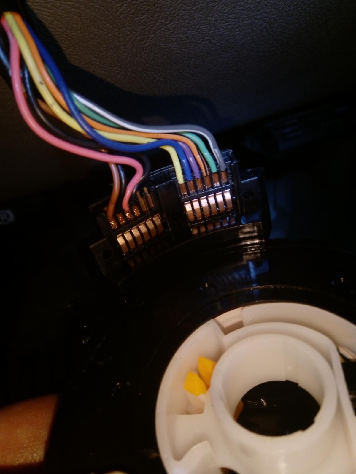

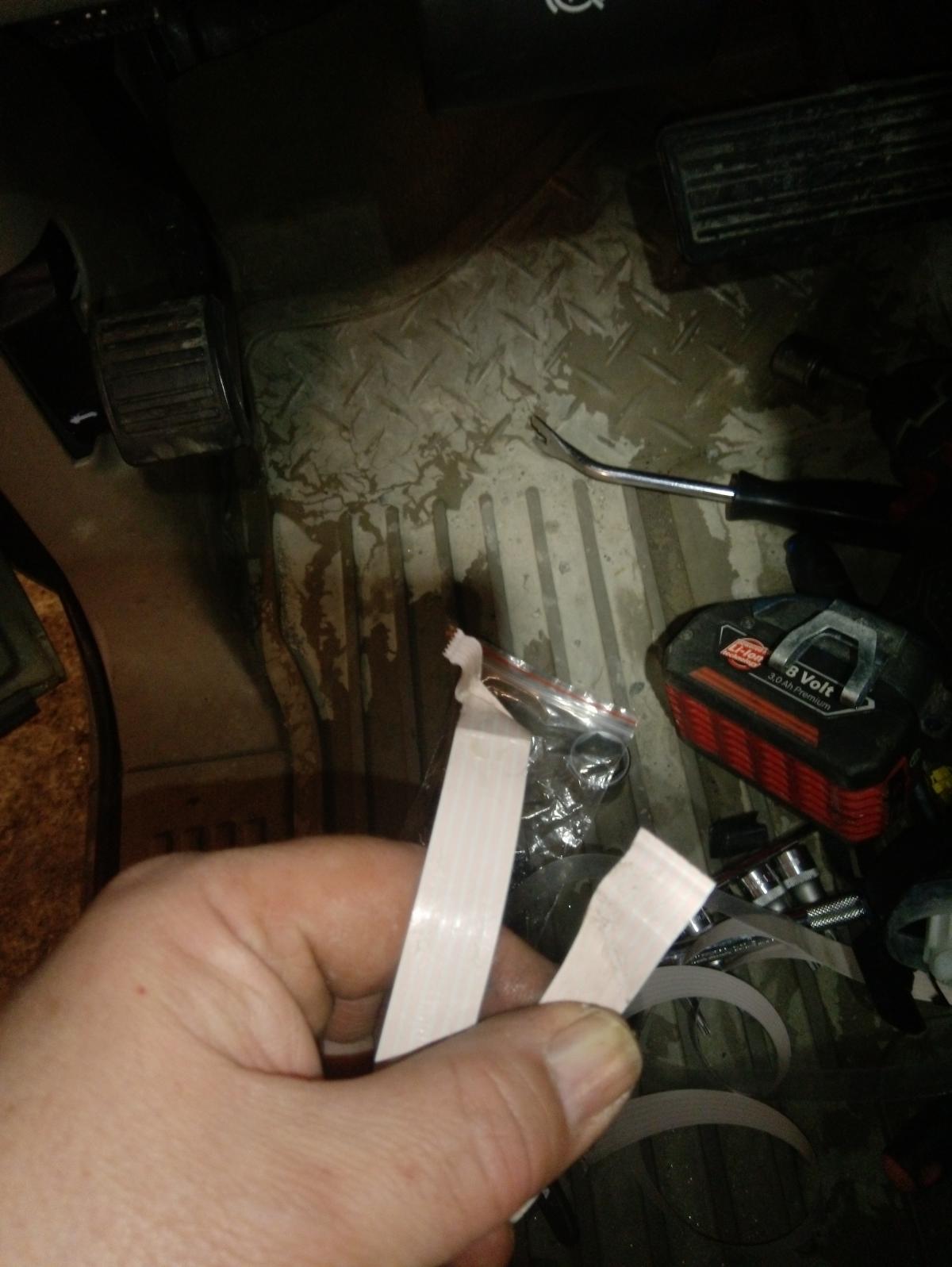

Da har æ skifta clock spring. Litt problematisk når bruksanvisnga var på spansk.
.jpg   MVIMG_20200113_115401.jpg (Størrelse: 195.53 KB / Nedlastinger: 2)
.jpg   MVIMG_20200113_115817.jpg (Størrelse: 133.81 KB / Nedlastinger: 2)
.jpg   MVIMG_20200113_115825.jpg (Størrelse: 109.21 KB / Nedlastinger: 2)

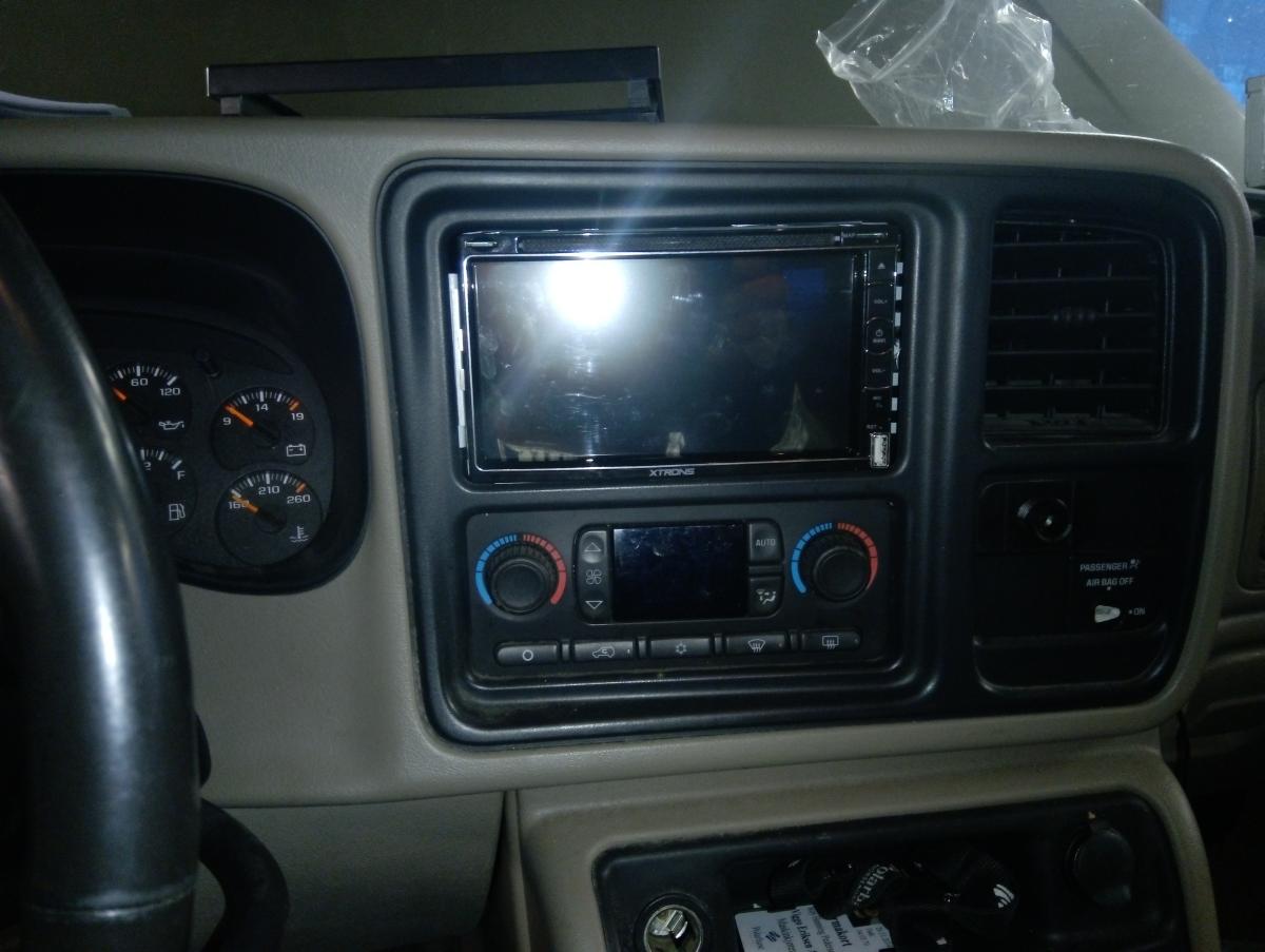

Da e poppstirioen innjustert. Bare litt sveising for og holde den i sammen. Og så e det og begynne og koble.
.jpg   MVIMG_20200114_112538.jpg (Størrelse: 88.58 KB / Nedlastinger: 1)
#74

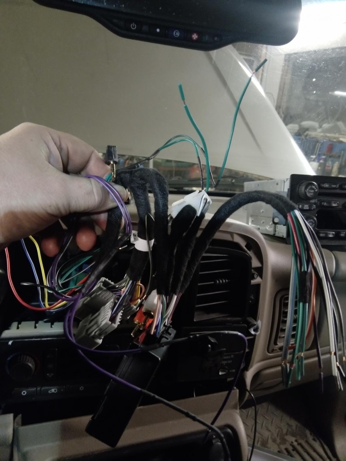

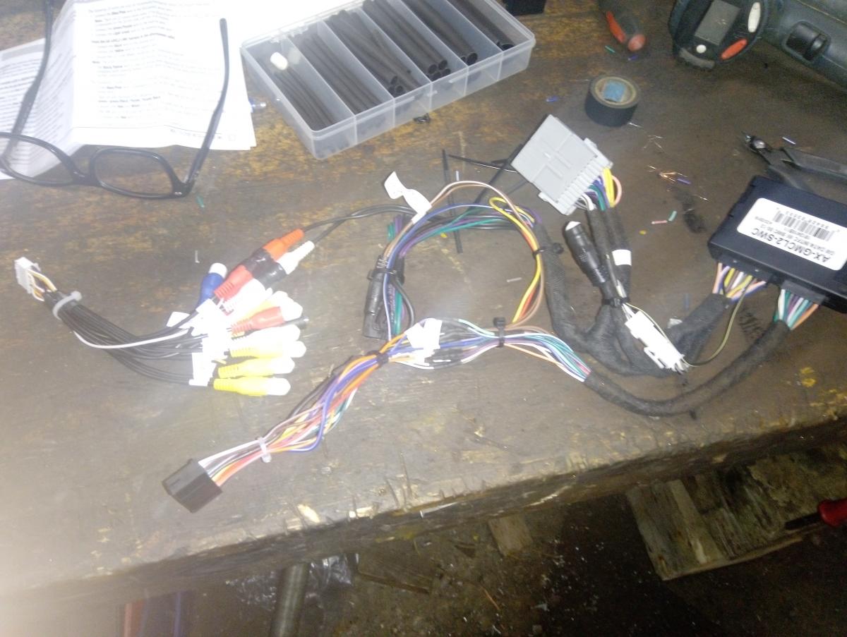

Sånn da skal ledningsnettet til spilleren være klar bortsett fra GPS og DAB+ antenner, men døm går rett til poppstirioen ikke innom den axxess boksen.
.jpg   MVIMG_20200115_121928.jpg (Størrelse: 119.06 KB / Nedlastinger: 2)

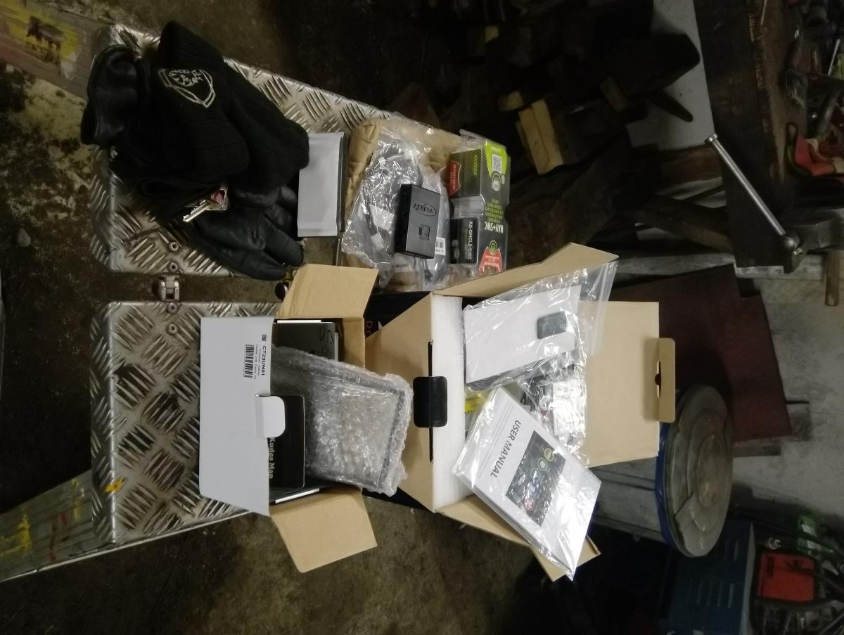

Mangle ryggekamera og sånn dvr camera forover men det fant æ ut att æ skulle bestille fra andre steder. Fant ett ryggekamera med orginal montering på Amazon. Dær kameraet er montert i dekslet rundt baklukeåpneren.

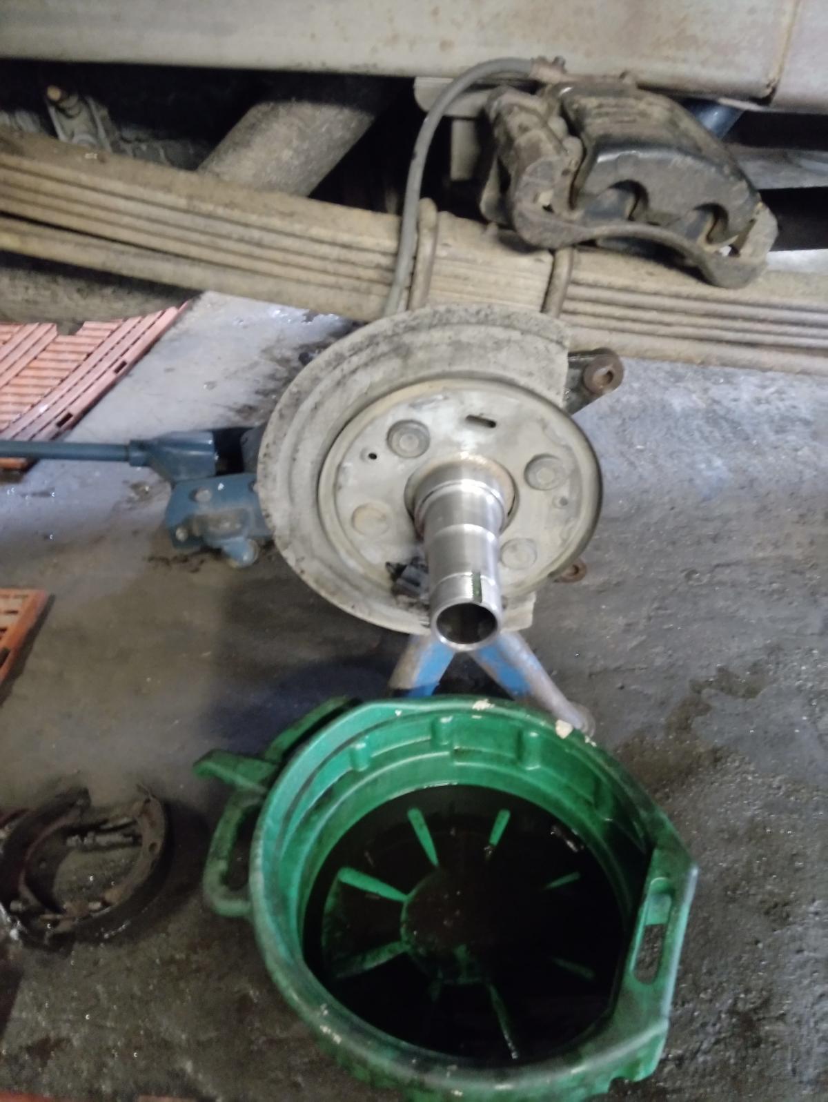

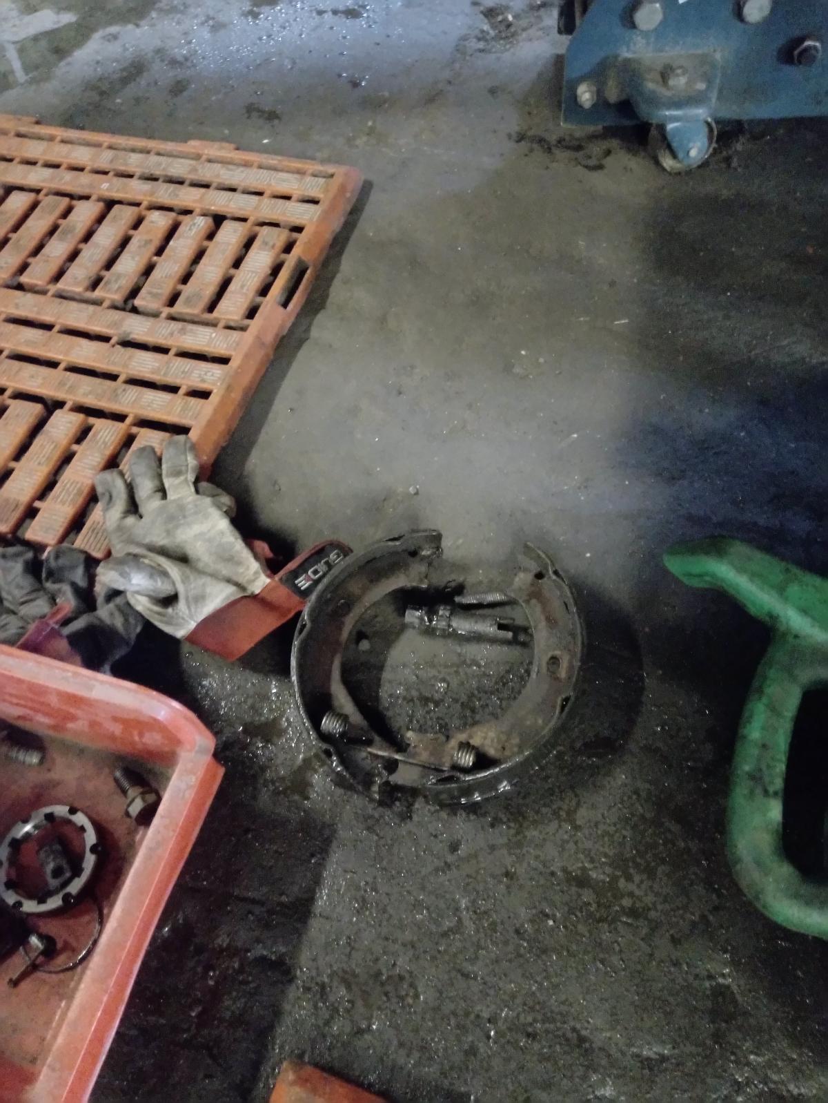

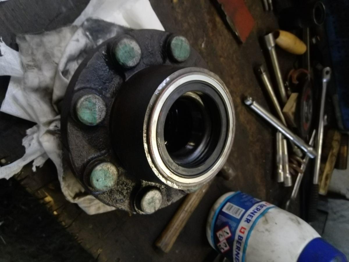

Endelig fikk æ tid til og fikse mangel lappen på pickupen. Første på lista e skifte tettinga på akslingen og skifte sko til håndbrekket på høyre side.
.jpg   MVIMG_20200324_120800.jpg (Størrelse: 164.75 KB / Nedlastinger: 0)
.jpg   MVIMG_20200324_120806.jpg (Størrelse: 225.25 KB / Nedlastinger: 0)
.jpg   MVIMG_20200324_120818.jpg (Størrelse: 94.3 KB / Nedlastinger: 0)

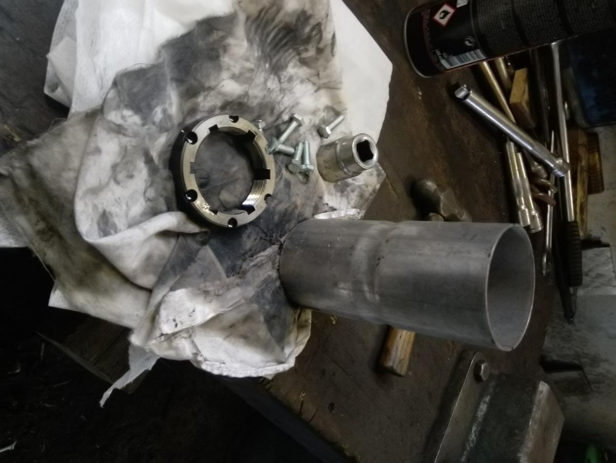

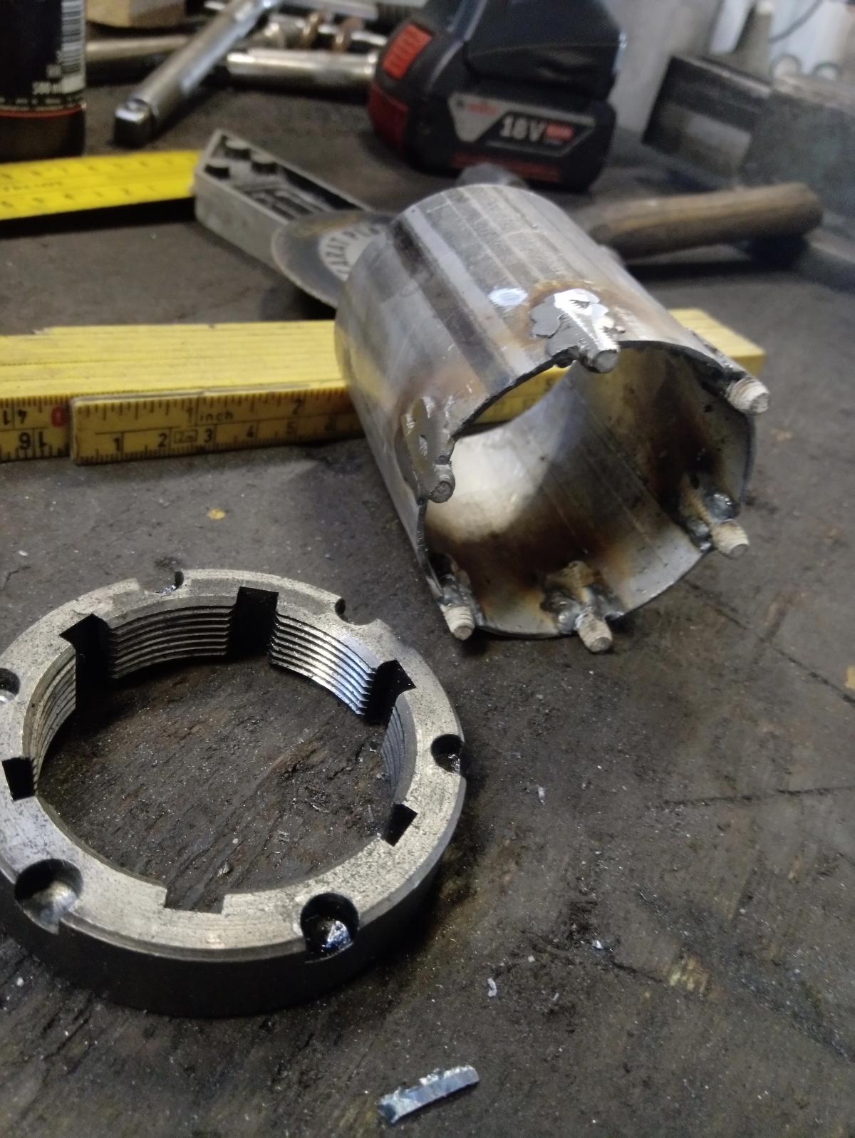

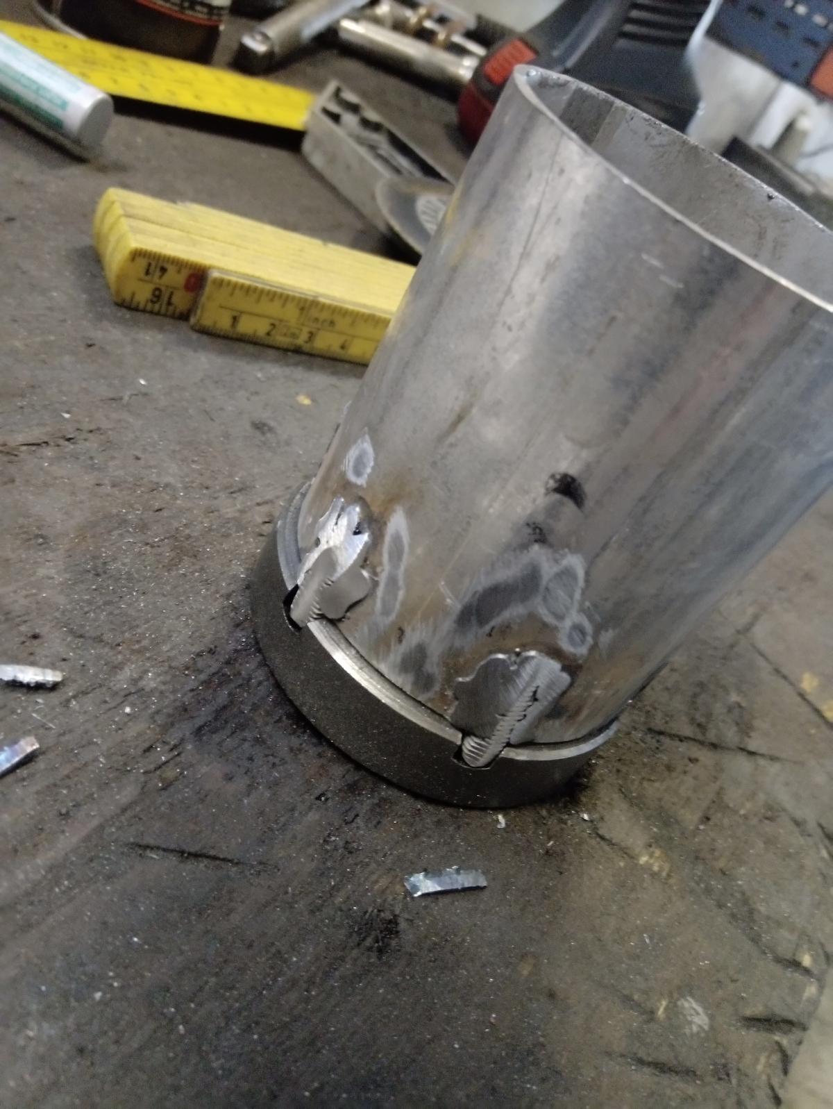

Må lage verktøy så æ får stramma lagret. Kanskje å klare med disse greiene. Det skal ikke strammes så mye så det kan fungere
.jpg   MVIMG_20200324_123648.jpg (Størrelse: 99.12 KB / Nedlastinger: 0)
#79

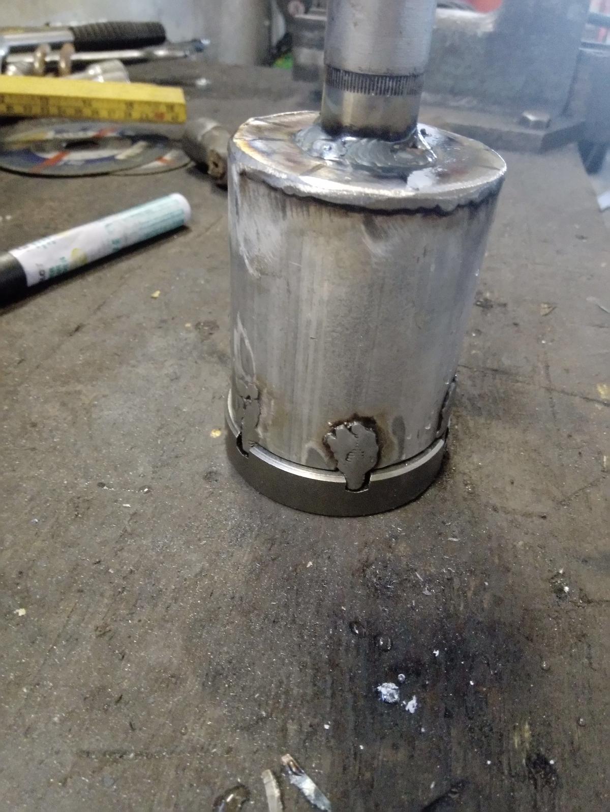

Gikk en tur på lageret og fant ett rør så slapp å og bruke skøyten. Med litt kapping og sveising så blei det verktøy av det hele.
Nye sko til håndbrekket. No e det bare og begynne og montere
.jpg   MVIMG_20200324_151535.jpg (Størrelse: 192.27 KB / Nedlastinger: 0)
.jpg   MVIMG_20200324_151557.jpg (Størrelse: 214.56 KB / Nedlastinger: 0)
.jpg   MVIMG_20200324_154008.jpg (Størrelse: 238.69 KB / Nedlastinger: 0)

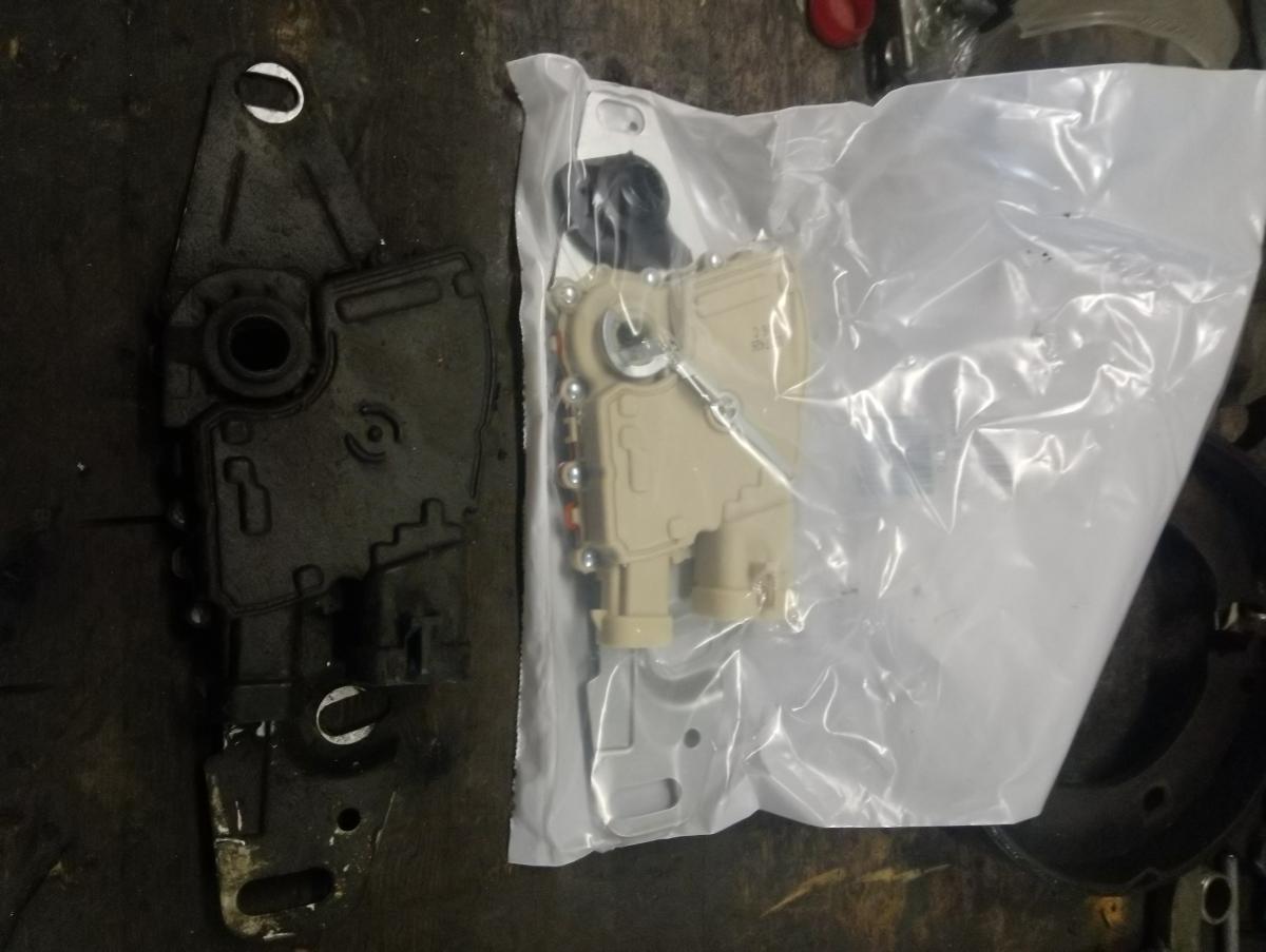

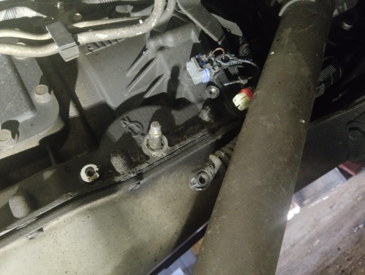

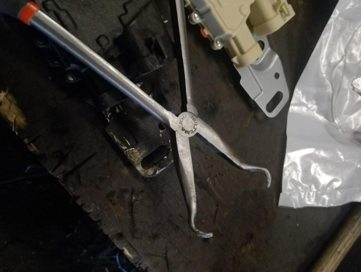

No turen kommet til og skifte neutral safety switch. Den tanga hær fra Biltema e suveren til og løsne kontakter.
.jpg   MVIMG_20200401_131430.jpg (Størrelse: 105.55 KB / Nedlastinger: 0)
.jpg   MVIMG_20200401_132113.jpg (Størrelse: 84.26 KB / Nedlastinger: 0)
.jpg   15857406908686426454167814797269.jpg (Størrelse: 84.79 KB / Nedlastinger: 0)
