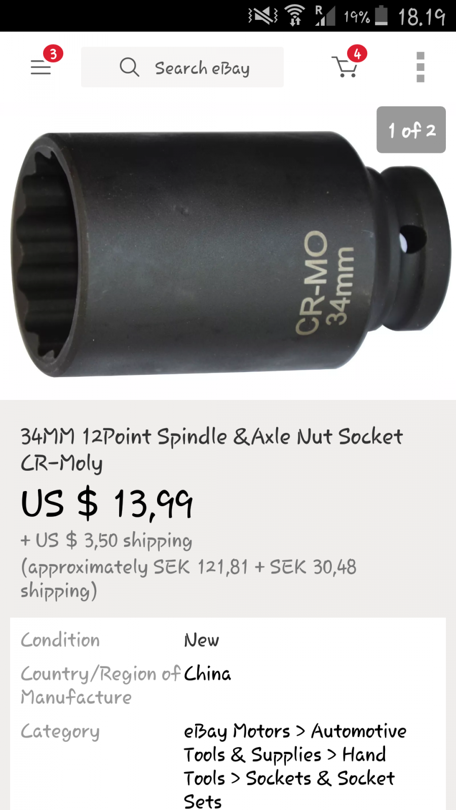

Tenker å prøve litt pent med en 34 mm i dag....
<!--sizeo:2--><!--/sizeo--><!--fonto:Arial Black--> <!--/fonto-->Min xj garage<!--fontc-->
Innlegg: 424
Tråder: 24
Ble medlem: Apr 2009
har jo selvfølgelig 32mm og 36mm.. ikke 34

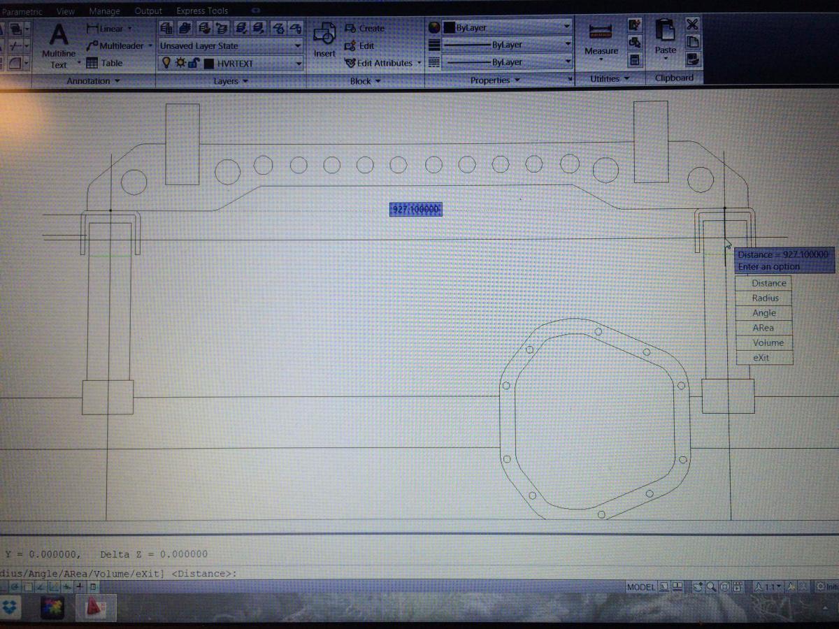

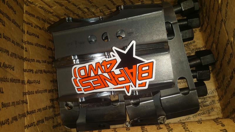

Crossmember til fjærene blir regnet om fra tommer til mm så den kan skjæres ut og bli sveiset sammen. . Litt fremgang ?

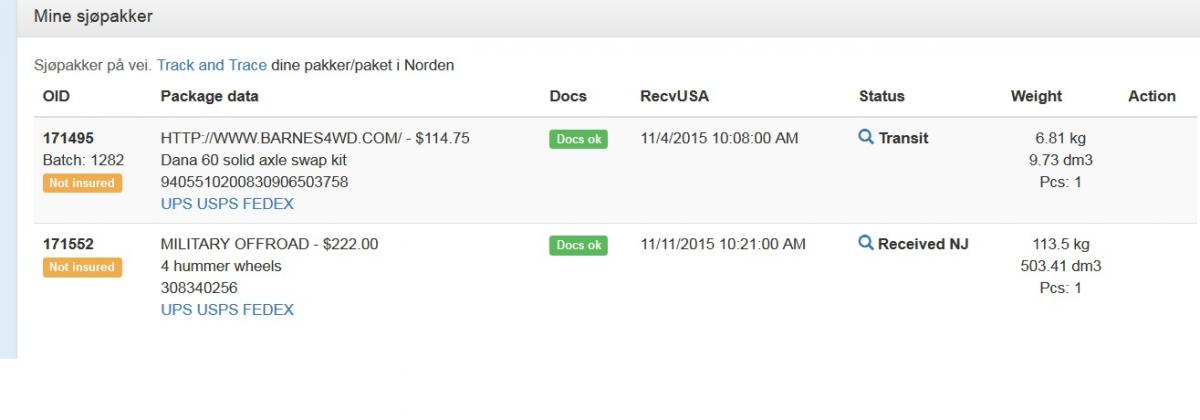

Gleder meg til å få gjort litt selv.. Axle swap kittet bak ankommer Norge i dag/morgen.. så da er det ikke lenge før de delene kommer, Felgene ligger på båt et sted i atlanterhavet.. så ting begynner å komme på plass.. hehe.. men fremdeles masse jobb.. :jump:

Ble nesten 2000kr i frakt og gebyrer på felgene. .. Håper det er vert prisen
Innlegg: 44
Tråder: 7
Ble medlem: Mar 2015
Oi dæven... kjedelig. Når får du dei på bilen?
Innlegg: 424
Tråder: 24
Så kjedelig er det vel ikke.. hadde nesten rgnet med at det skulle bli dyrere.. Vill gjette på at det går en uke eller 2 til før felgene er fremme i Halden å jeg kan hente dem, så må det byttes akslinger, målet er å bli ferdig med den sånn til væren en gang

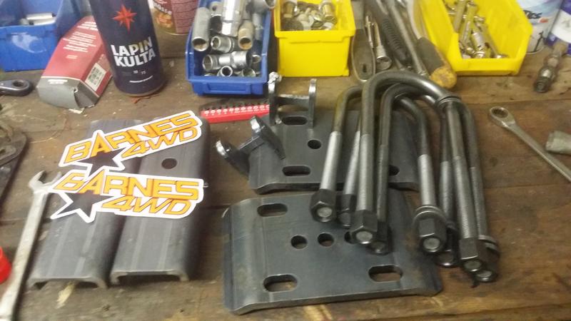

Endelig litt deler.. da er det bare å vente på arbeidslyst og pent vær :thumbsup:

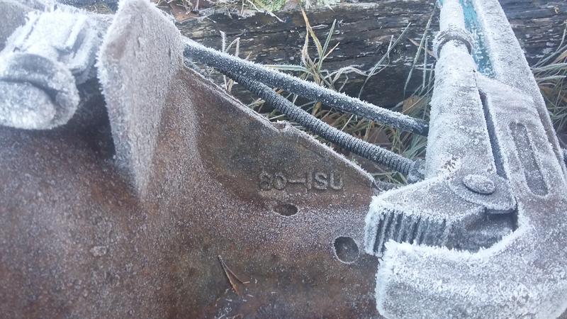

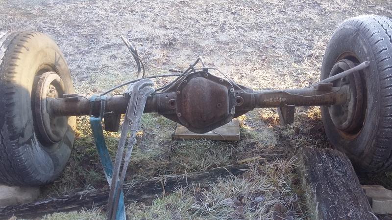

Etter litt om og masse men.. hom jeg frem til at det ikke er en standard Dana 60 bakaksling jeg har.. sto som et spørsmålstegn da axle swap kittet mitt ikke passet overhodet :iiam:
Så etter litt google og et par spørsmål på utenlanske forum kom jeg frem til dette:
Copy/paste:
That is a 60-1SU. Pretty cool axle.
It should have 3.5" tubes, a smooth bottom so it will slide over rocks easier, 32 spline axles, 70 sized wheel bearings and spindles meaning it should accept 35 spline axles, and from my understanding everything else should be standard 60 size as far as pinion/carrier bearings, gear sets and pinion seal.
Here is a little reading to get you started on it. I would definitely do some homework on it because it is a bit different than a standard 60.
http://www.bsfab.net/?p=18
Så nytt axle swap kit må handles... BAH!!!!

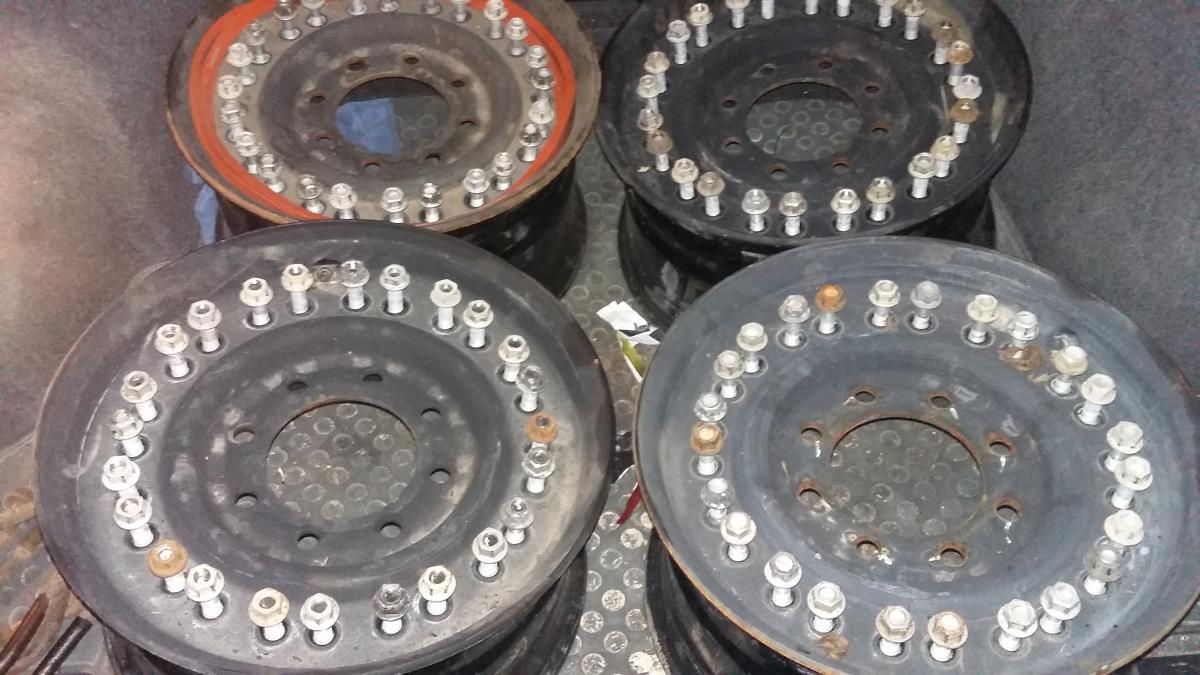

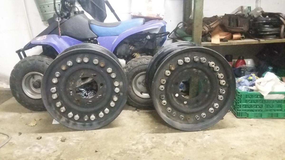

24 bolt Hmmwv felger.
Kommer til å måtte kjøpe et par spacere da.. hehe

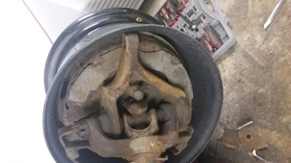

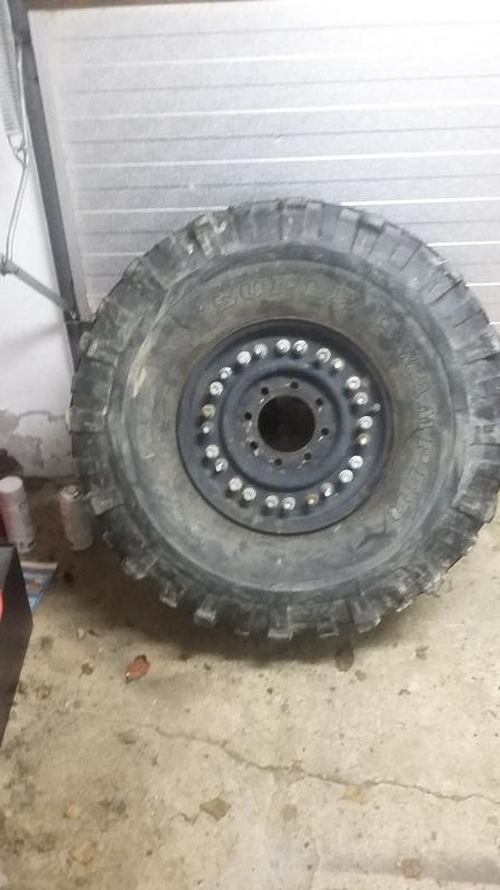

Kjapp testmontering..
38x12,50-16.5
