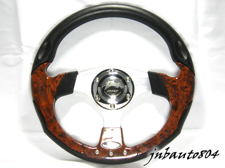

modda momo rattnav til en 94mod så det passer på bil med airbag
bestillt ratt [img]style_emoticons/<#EMO_DIR#>/smile.gif[/img]
og nå er det bestillt 3.73 utveksling til framdiffen [img]style_emoticons/<#EMO_DIR#>/smile.gif[/img]
.jpg   sportratt.jpg (Størrelse: 1.31 MB / Nedlastinger: 3)
