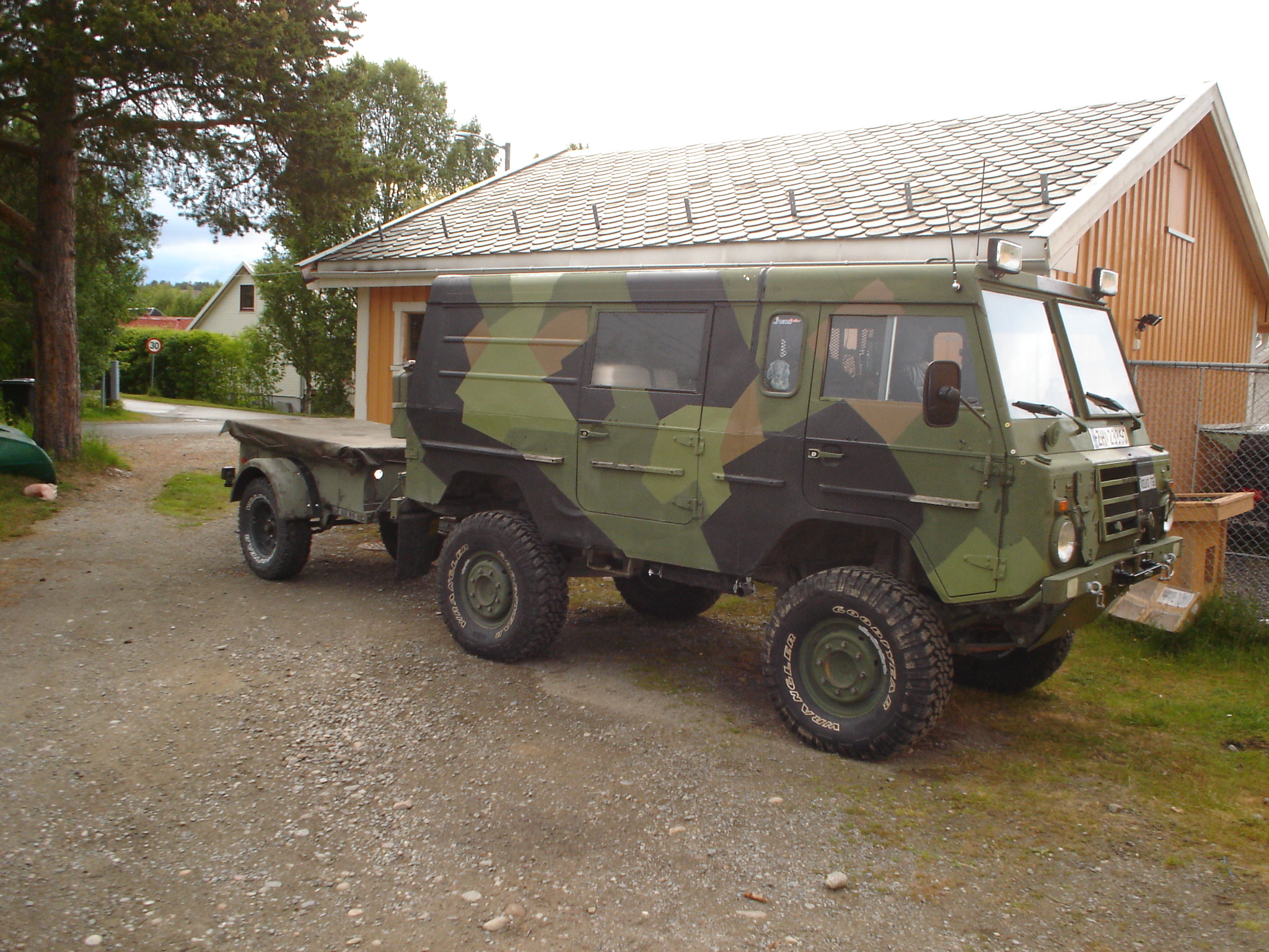

Min bil e mere eller mindre pakka ferdig, men æ e enda i tvil om æ skal dra med hengeren bak bilen. 37" dekk tar plass inne i bilen. 2 i lasterommet + 2 i fengselscella.... (midt i bilen). Det går jo fort litt ekstra drivstoff om æ skal dra på hengern 50-60 mil vær vei. Men det e jo høvelig å ha noen steder å legge alt æ ikke skal dra med ut i skogen under kjøring også.

Dekkene ja..... Tor Einar kjører på nydekkene sine. Jeg gidder ikke kjøre på "ny" gammeldekkene. De er for urunde og utav balanse. Så jeg tar 2 og TE tar de andre 2.
50-60 mil..... da har du omentrent halvparten så lang vei som oss..... hehe.
Æ vil egentlig også ha med meg onsdagen, men det kommer litt ann på den ene som skal være med fra Alta... Men vi får nu 3 dager kjøring i alle fall.
