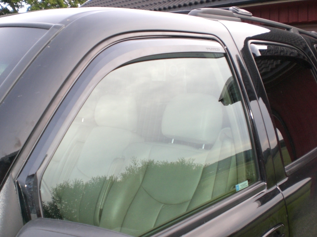

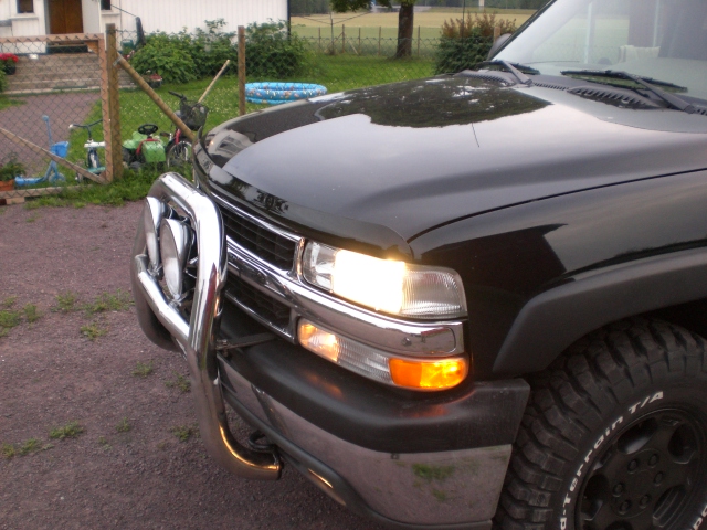

Idag kom Pakka fra Summit [img]style_emoticons/<#EMO_DIR#>/tongue.gif[/img]
Bugshield, vindusvisors og stepbar.

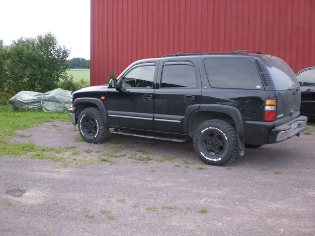

Prøvde skru til torsjonsfjeringa litt idag, fikk løfta 1,5 cm.
Er det dumt?... går det utover noe som ikke er så lurt?

Tøff Chevy du har.Gjorde seg med svarte felger. [img]style_emoticons/<#EMO_DIR#>/biggrin.gif[/img]
Takk for det [img]style_emoticons/<#EMO_DIR#>/rolleyes.gif[/img]
fornøyd nå [img]style_emoticons/<#EMO_DIR#>/biggrin.gif[/img]
<!--quoteo(post=1528691:date=17 Jul 2009, 21:48:name=Tahoe 2004)-->QUOTE(Tahoe 2004 @ 17 Jul 2009, 21:48) <{POST_SNAPBACK}><!--quotec-->Prøvde skru til torsjonsfjeringa litt idag, fikk løfta 1,5 cm.
Er det dumt?... går det utover noe som ikke er så lurt?<!--QuoteEnd--><!--QuoteEEnd-->
Du må bare justere spissinga på fordekka så de ikke blir slitt feil [img]style_emoticons/<#EMO_DIR#>/smile.gif[/img].. Nå vet jeg ikke hvordan mann gjør det, bare det jeg ble fortalt av venn på bergheim
forklar hurtig hvilke verktøy som trengs og lang tid du brukte? [img]style_emoticons/<#EMO_DIR#>/tongue.gif[/img]
<!--quoteo(post=1528764:date=18 Jul 2009, 12:54:name=unleashed)-->QUOTE(unleashed @ 18 Jul 2009, 12:54) <{POST_SNAPBACK}><!--quotec-->forklar hurtig hvilke verktøy som trengs og lang tid du brukte? [img]style_emoticons/<#EMO_DIR#>/tongue.gif[/img]<!--QuoteEnd--><!--QuoteEEnd-->
Jekka opp bilen under traversen foran, så forstillinga henger fritt uten så mye "spenn" i torsjonsstaga.
I enden av torsjonstage retning bakover, går de inn i en "bjelke" på tvers av ramma.
Der er det en justeringsskrue til hvert stag.
Stramma de inn 3 runder. på hver side.
Mener å huske jeg brukte 18mm pipe på 1\2" skralle. (18mm passa, er jo egentlig tommer)
Når jeg slapp bilen ned så må en kjøre bilen litt fram og til bake for å få ut "spenne" som blir i forstillinga etter den er jekka opp.
Når jeg målte ny høyde da var den 1.5cm høyere. tok ca 10 min.

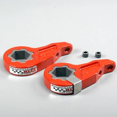

ser du får kjøpt sånne som er til å heve med får å beholde riktig fjervandrin, samtidig som den løfter ca 2" [img]style_emoticons/<#EMO_DIR#>/tongue.gif[/img]
Kan da få på 33" hjul da er det noen som påstår, ikke vet jeg [img]style_emoticons/<#EMO_DIR#>/smile.gif[/img]
.jpg   spx_smx_mc2_w.jpg (Størrelse: 14.64 KB / Nedlastinger: 7)

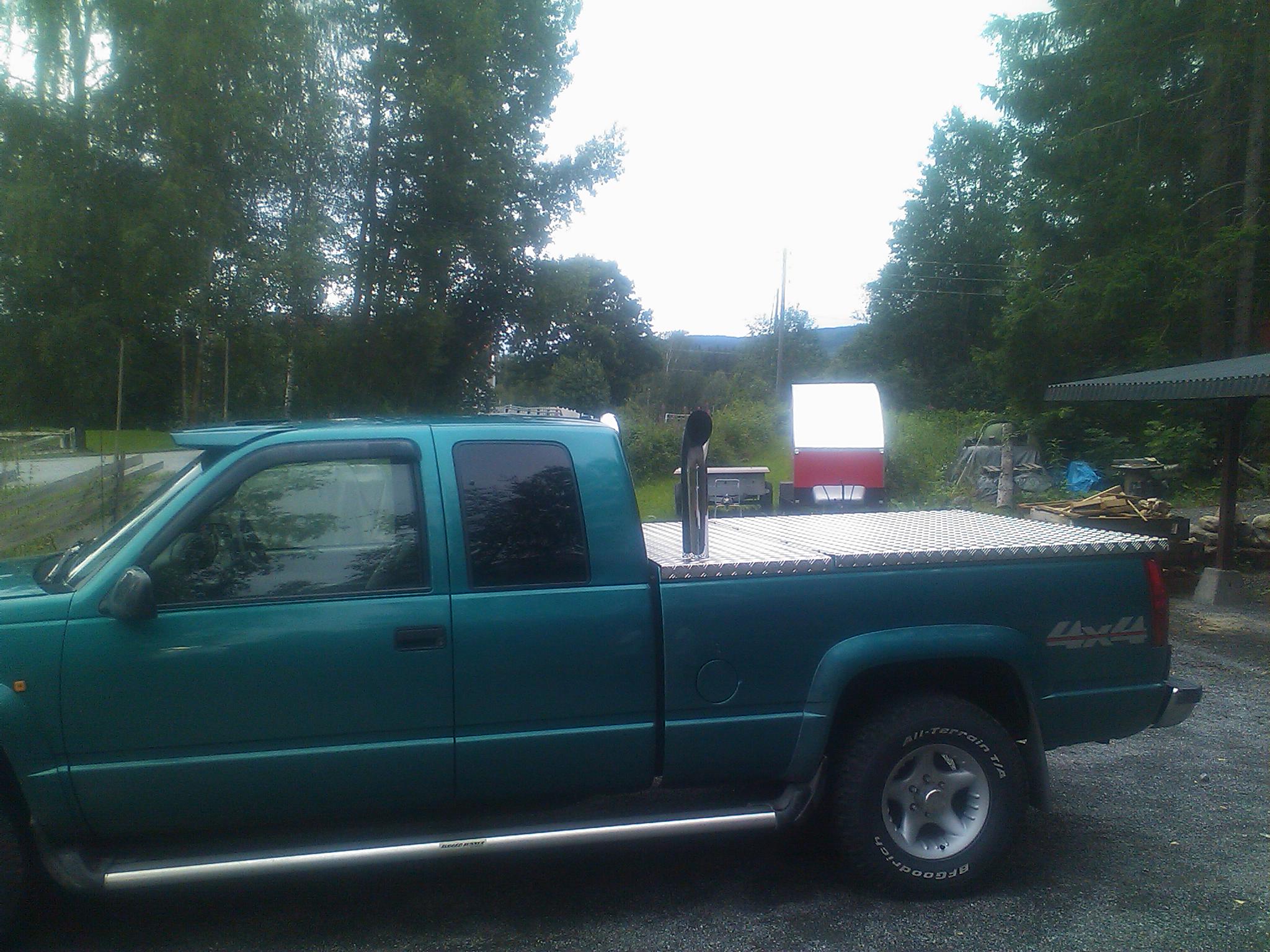

Da er planlokket ferdig og montert. klar til svergie tur på mandag.
Fikk spesial tilpassa lokk av 3 mm aluminium dørke plate. måtte dele den i to pga røra.
Var litt jobb med det er vært det.
Ikke lett å få tetta rundt røra uten att det ble styggt men fikke det til sånn passe bra.
