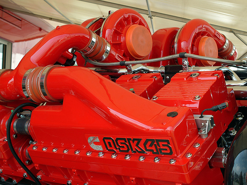

Du skulle vært på det kurset jeg var på i går....bilbudsjettet er det budsjettet som tar penger fra alle de andre ved behov [img]style_emoticons/<#EMO_DIR#>/wink.gif[/img]
Du kan jo kikke på fargen Cummins bruker.
.jpg   cummins.jpg (Størrelse: 158.22 KB / Nedlastinger: 15)
-sitat kurt kvasi
Garasjen
<!--quoteo(post=1587949:date=10 Aug 2010, 22:22:name=Spydebergskrens)-->QUOTE(Spydebergskrens @ 10 Aug 2010, 22:22) <{POST_SNAPBACK}><!--quotec-->Du skulle vært på det kurset jeg var på i går....bilbudsjettet er det budsjettet som tar penger fra alle de andre ved behov [img]style_emoticons/<#EMO_DIR#>/wink.gif[/img]
[img]attachment.php?thumbnail=21176[/img]<!--QuoteEnd--><!--QuoteEEnd-->
du har ikke flere bilder av den motoren/fargen? fargekode?
