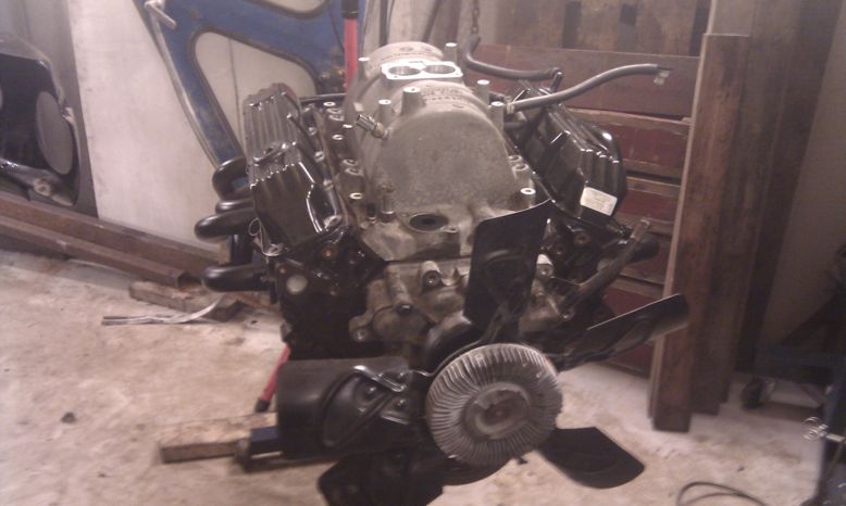

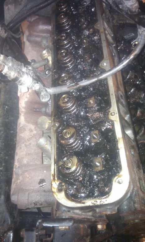

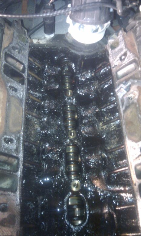

Burde jo ventet med å legge ut til jeg er ferdig siden det er "hva har du <b>gjort</b> med dodgen din idag" Men det er work in progress, og går over maaange dager, ikke bare <b>idag</b>[img]style_emoticons/<#EMO_DIR#>/smile.gif[/img]
Skulle i utgangspunktet "bare" bytte innsugsplata under innsuget, pusse litt rustflekker, bytte framskjerm, legge bedliner i planet, nye foringer på kontrol armene, montere skjermbreddere og nye dekk og felger
Starta med god iver med innsugsplata med nytt kit fra hughes. Dette fant jeg
.jpg   IMAG0170small.jpg (Størrelse: 71.58 KB / Nedlastinger: 32)
.jpg   IMAG0177small.jpg (Størrelse: 74.17 KB / Nedlastinger: 31)
Og da ble det dette

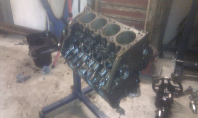

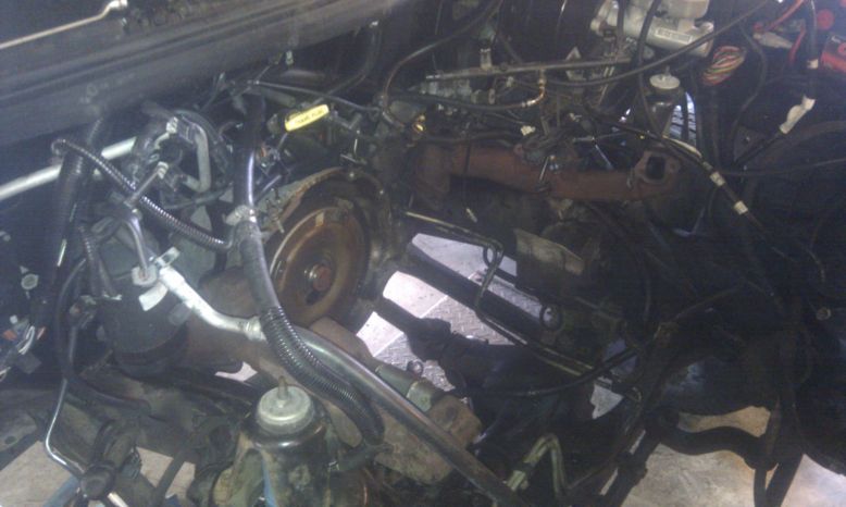

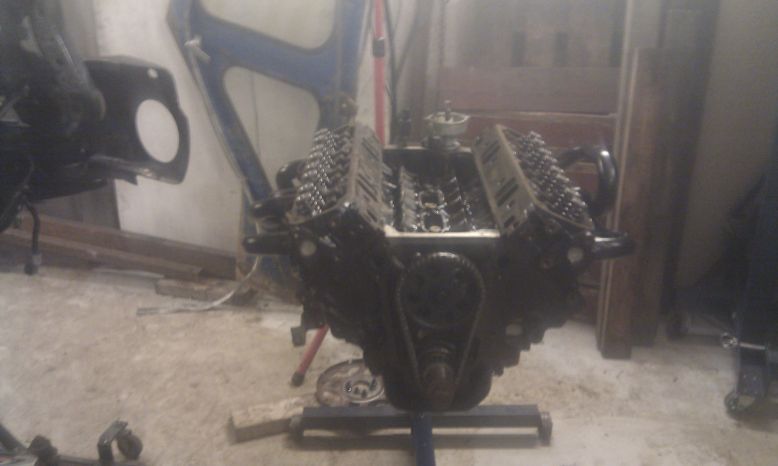

Og etter å ha brukt en formue og litt til på motordeler så ble det dette
.jpg   IMAG0210small.jpg (Størrelse: 38.76 KB / Nedlastinger: 31)
.jpg   IMAG0212small.jpg (Størrelse: 51.95 KB / Nedlastinger: 28)
Så slik er stååa, begynt å røske av kontrol armene, 3 av dem var ingen problem, men den 4de får jeg ikke ut, begge boltene sitter i hylsene, har hamret og bamret og bannet og lest, men uten resultat, klarte å kappe ene enden med en sawzall, der kom jeg imellom gods og hylsa, men andre siden hvor hylsa sitter helt i ramma kommer jeg ikke igjennom, hylsa er hardSmile
Fant også ut at jeg har fått feil foringssett, energy suspension oppgir ett sett fra 94 til 98 og ett fra 99 til 02, min er en 99, men hylsene er for store i forhold til boltene, oppdager da at i monteringsanvisninga oppi settet så oppgir dem settet til å være fra 2000 til 02.. genialt... så må vel bestille nytt, prøvde sende energy en mail i håp om å få bare nye hylser da det kun er problemet og det strengt tatt er dem som har feil på sine nettsider.. men ikke svar fra dem på flere dager. så må vel bare kjøpe nytt, da vil det være et sett med poly foringer for 2000-02 for salg etterpå[img]style_emoticons/<#EMO_DIR#>/smile.gif[/img]
