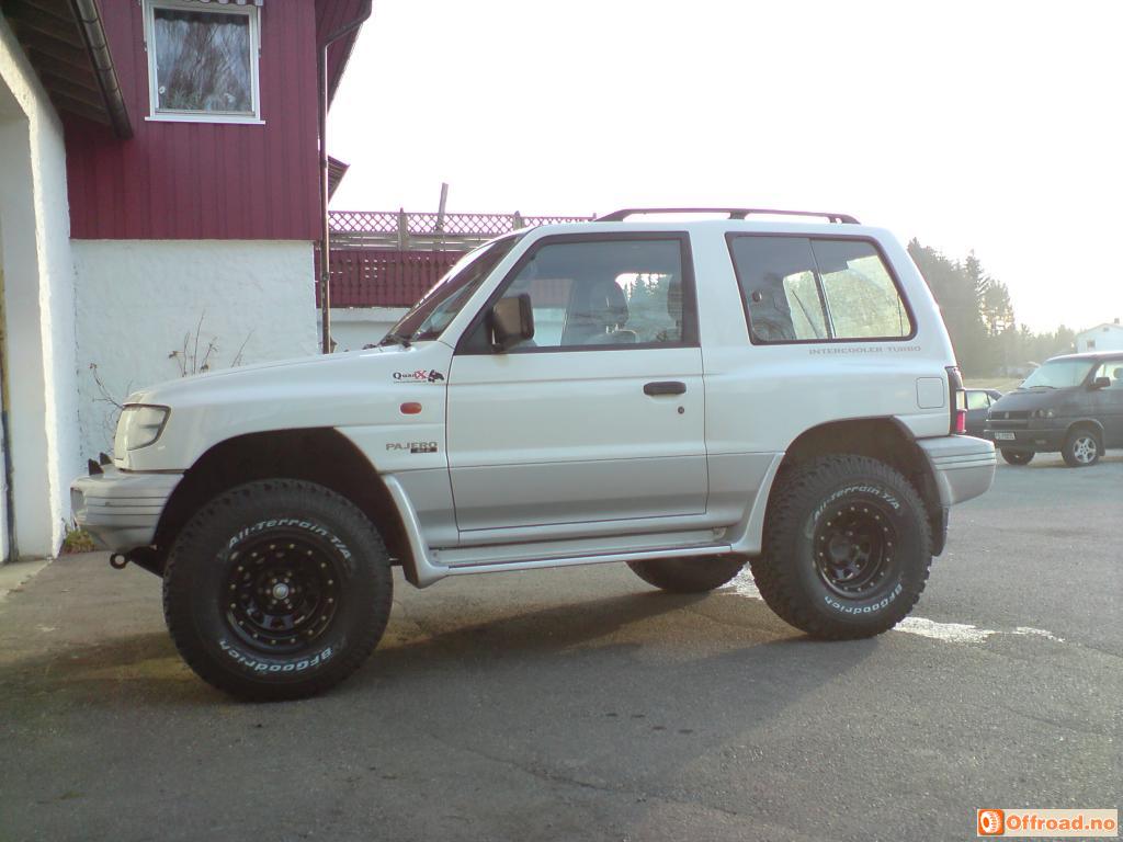

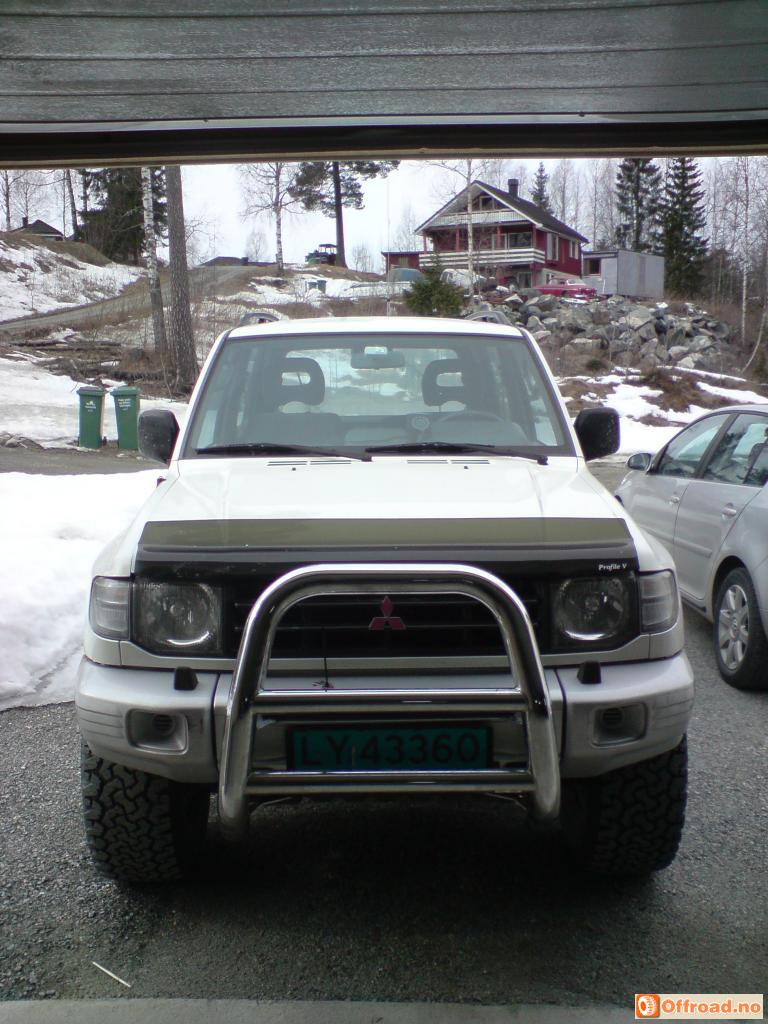

ja hadde vært tøfft med 10" felg på helt original pajero, men skal da klare meg med 8" også[Bilde: smile.gif] dekka er jo de samme og i 12.5" bredde
_RalliArt_

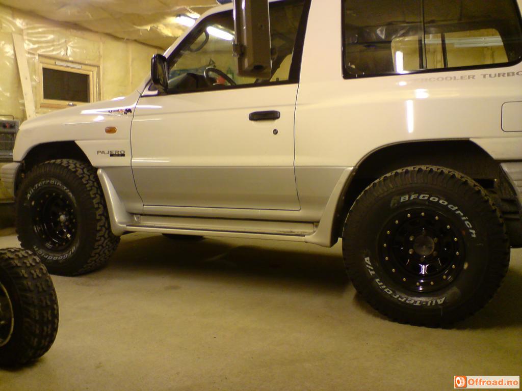

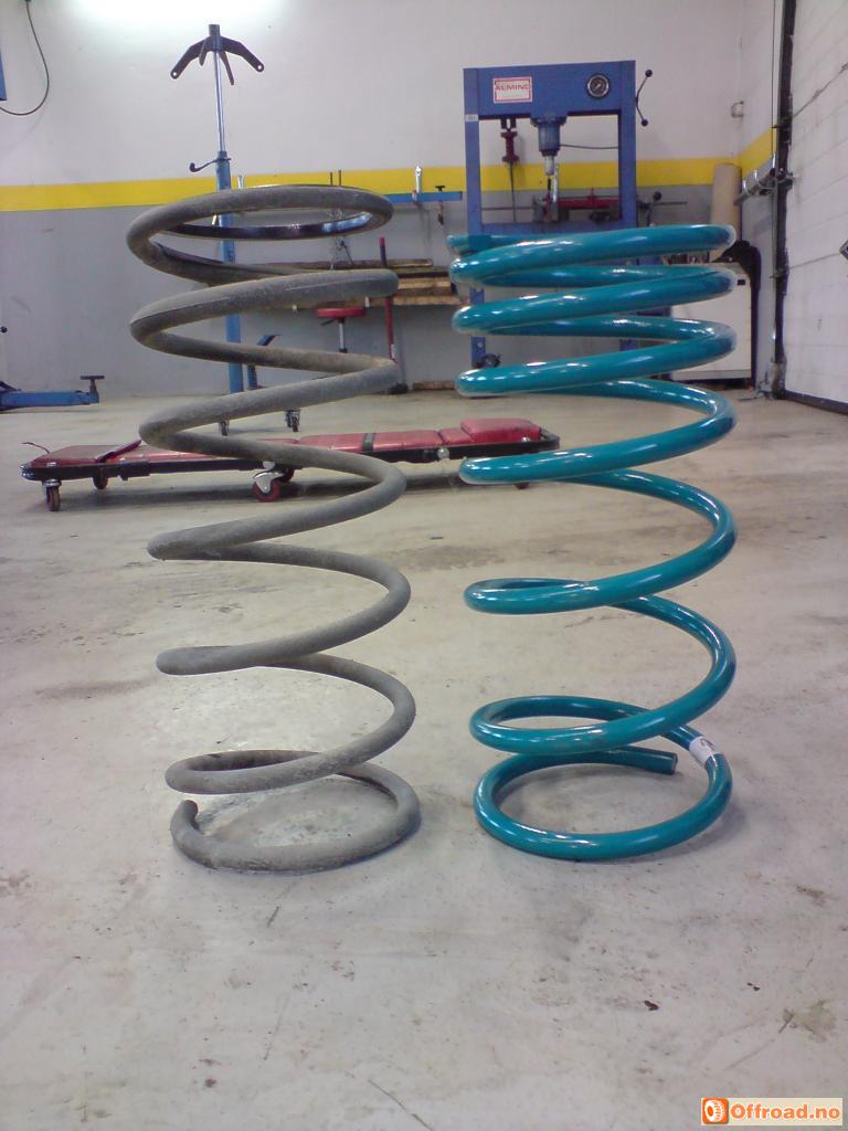

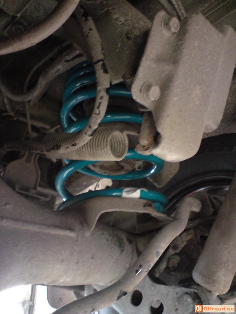

cool, da fikk jeg endelig montert fjørene, det gikk jo helt greit, måtte bare løsne bremseslangen som var festa i klokka på bakakslingen og begge støtdemperne.
morro å montere dobbinson fjører som er mange cm kortere en originalfjørene men alikevell så blir bilen nesten 2" høyere..

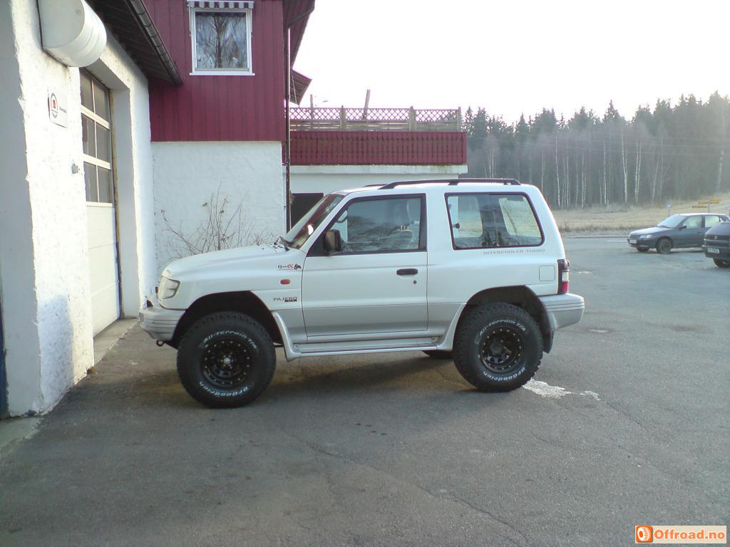

rock crawler felger med 33x12.5-15, felgene er 8x15 med -19 innpress.. det ble akkurat passe bredt, stikker noen mm utenforSmile
bilen ble en smule stiv i front, men skal skru ned torsionstagene litt igjen, venter til jeg monterer procomp demperne og styredemper`n..

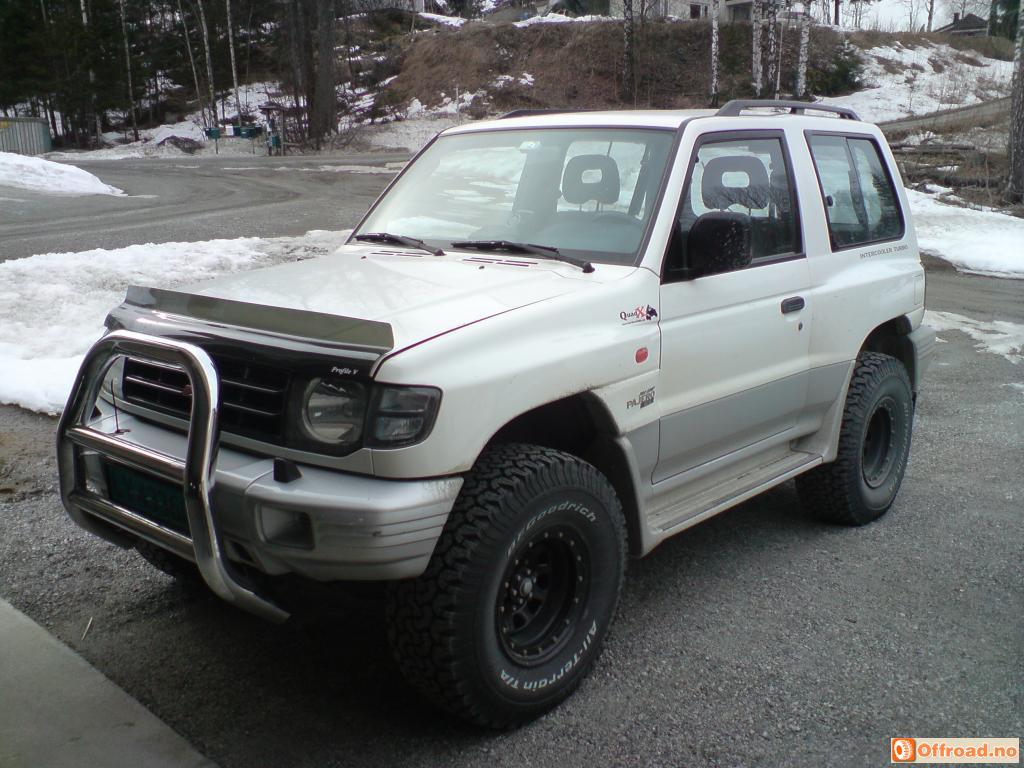

kommer vel en A-bøyle fra Cobra snart også[Bilde: smile.gif] den er crom men tenkte å lakkere den i svart..
har no whitespoke fleger som skal sandblåses og lakkeres svart så jeg får reservehjul også[Bilde: smile.gif]
vet noen om bugshield er jeg inntresert i detSmile

Må få si at det ble en stilig bil, gjør seg med litt heving og voksne tøffla.. [Bilde: biggrin.gif]
takk for det [Bilde: smile.gif] den ble faktisk ganske mye høyere en jeg trodde, og fint er detSmile
begynner å like denne bilen så tror ratt den blir kosta på mye penger etter hvert..den er så god så skulle ønske det var denne osm ble bygd om til fjallasport..

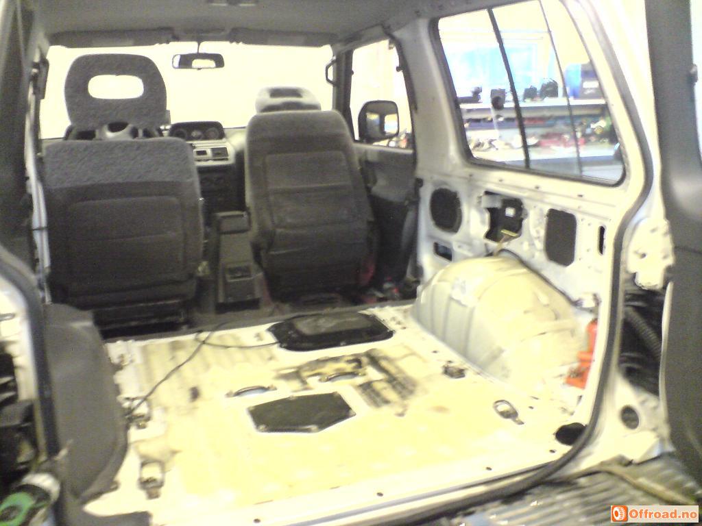

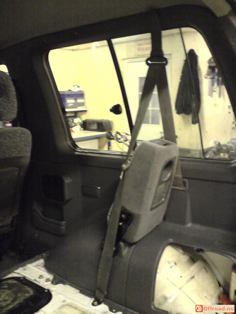

fikk ut grinda og montert bakseter [Bilde: smile.gif] alt hull var merket fra baksiden så var lett å skjøre ut riktig hull til sælene og sete fester..
[Bilde: smile.gif]
