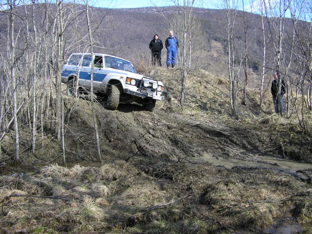

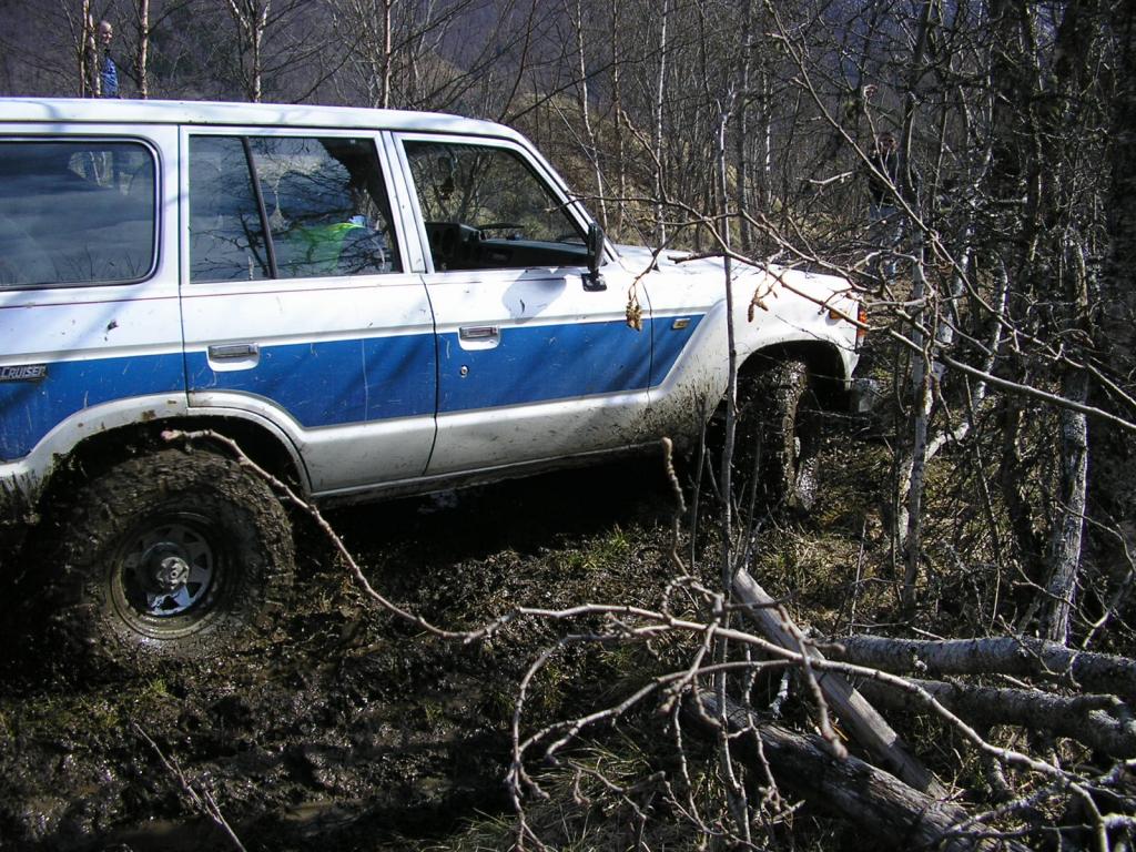

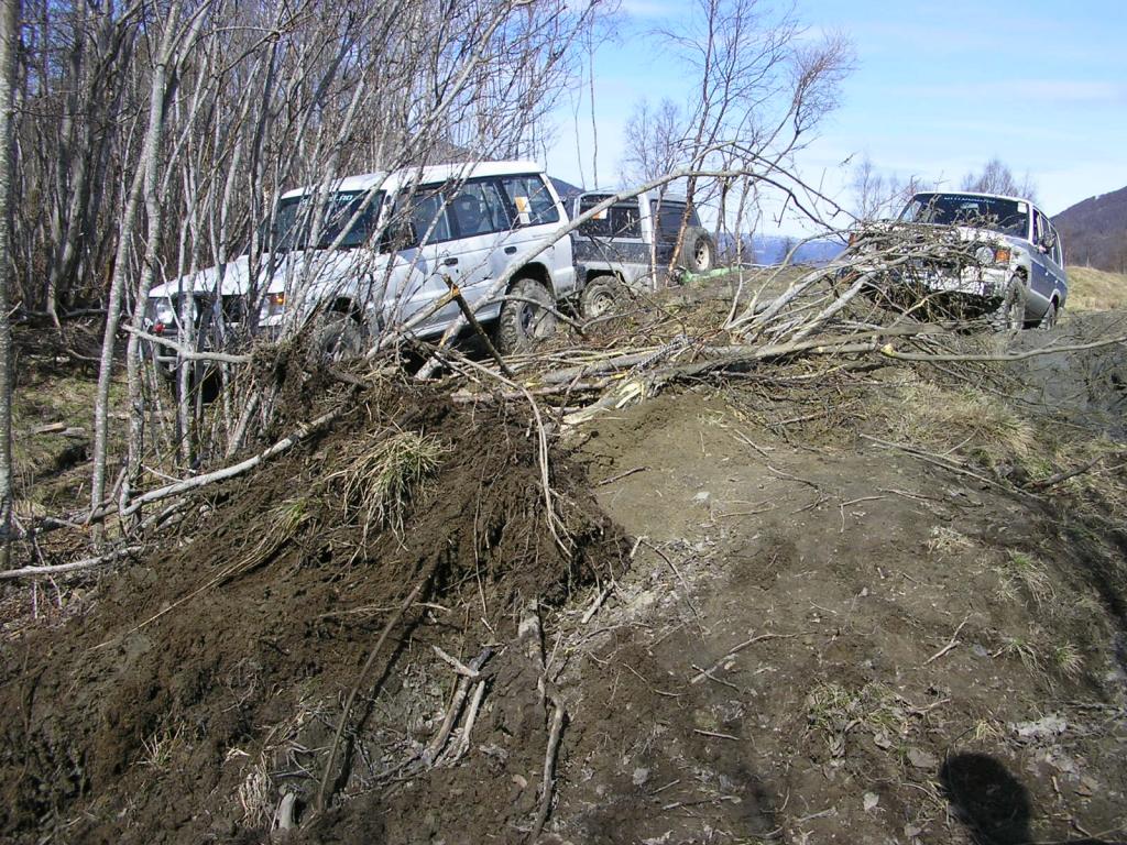

Nån bilda tell fra siste kjøring. Stefan den her gangen [Bilde: biggrin.gif]
Nytt spor etter ny-rødding..
.jpg   P1010089.JPG (Størrelse: 228.56 KB / Nedlastinger: 11)
.jpg   P1010090.JPG (Størrelse: 220.34 KB / Nedlastinger: 6)
.jpg   P1010091.JPG (Størrelse: 174.86 KB / Nedlastinger: 9)
.jpg   P1010092.JPG (Størrelse: 186.75 KB / Nedlastinger: 4)
Og retur...
.jpg   P1010093.JPG (Størrelse: 240.5 KB / Nedlastinger: 25)

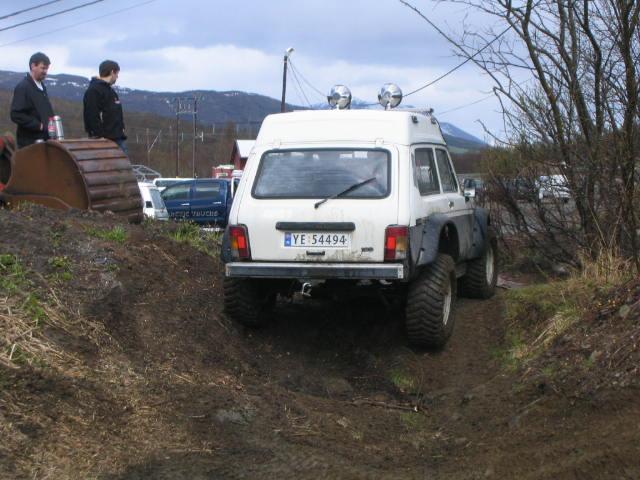

ååå æ fikk så løst tell å kjør!!! må se om æ får ordna ei skliplate i full jallamekk fart, sånn at æ ikke kommer heim uten diff igjen....

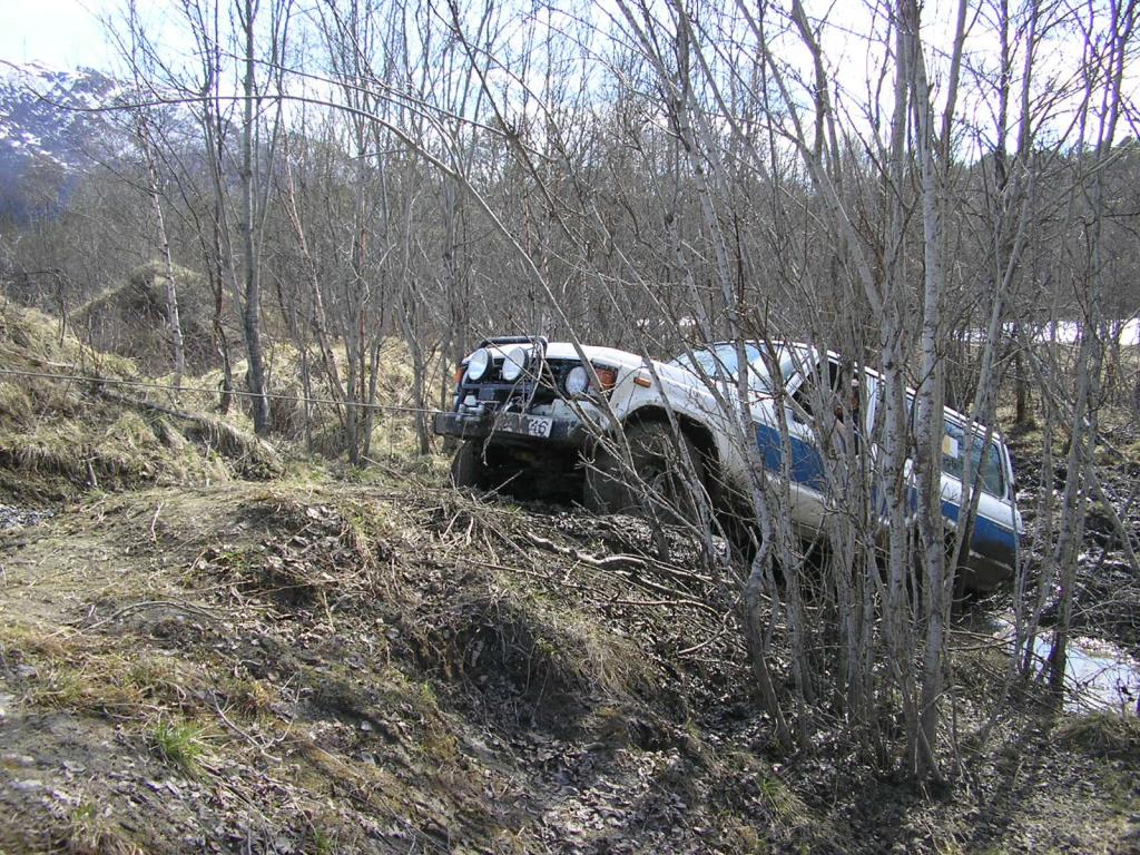

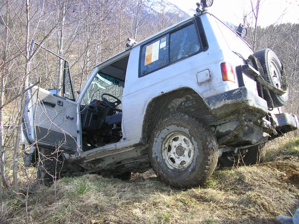

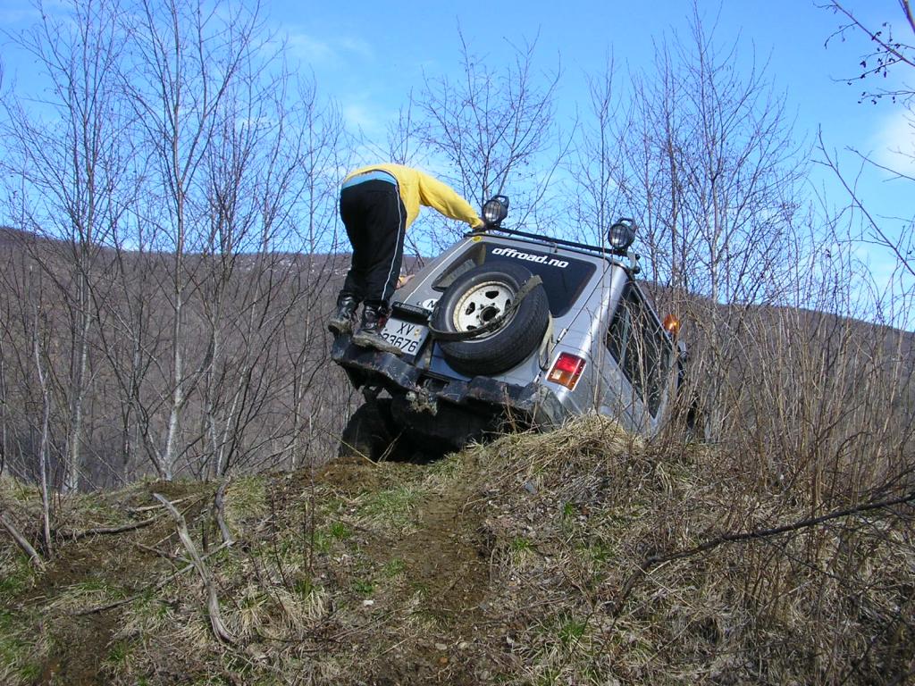

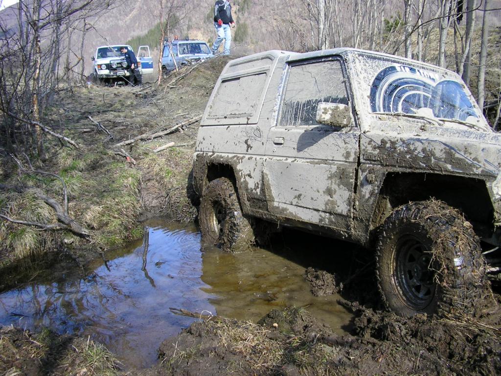

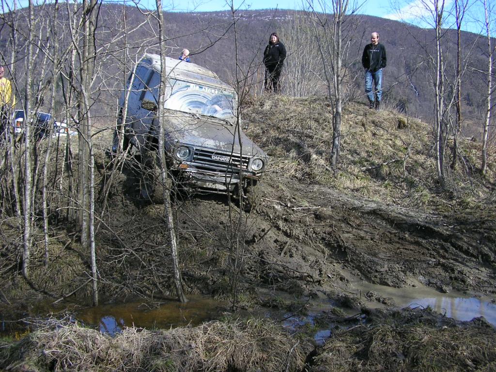

Meir skogarbeid
.jpg   P1010085.JPG (Størrelse: 218.79 KB / Nedlastinger: 9)

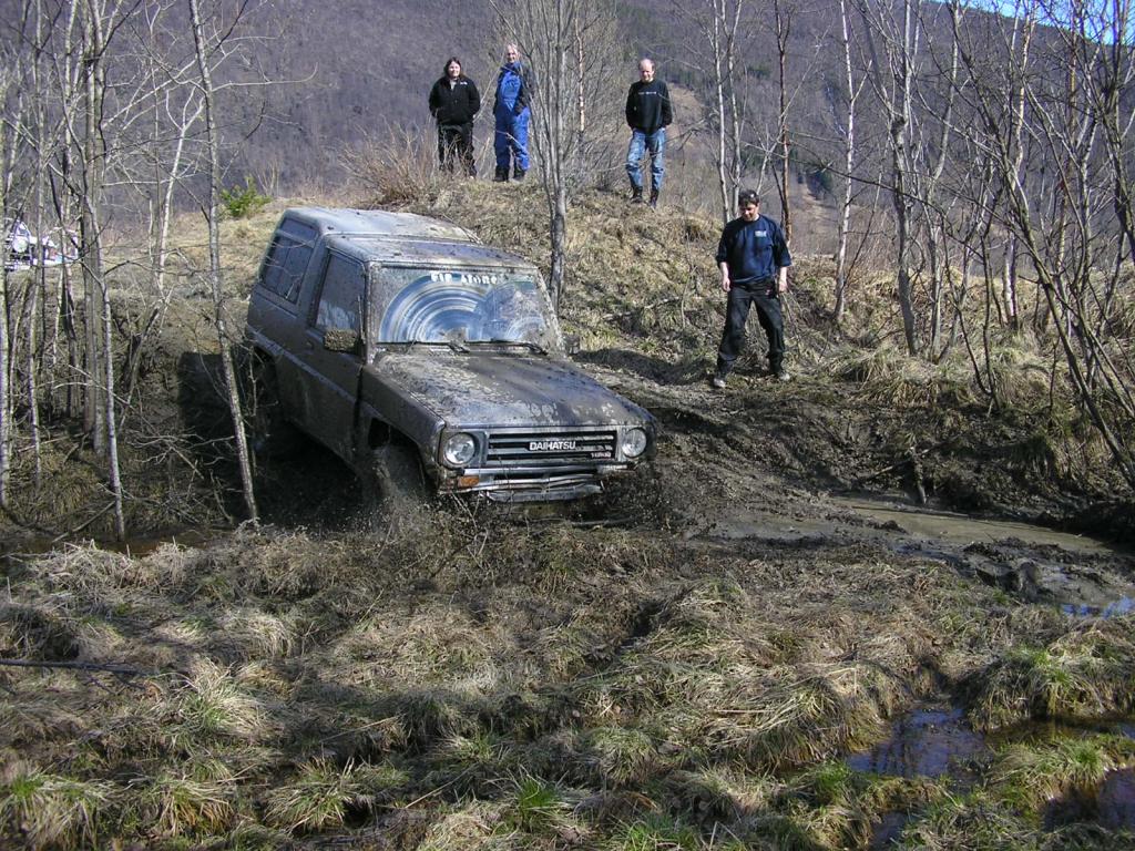

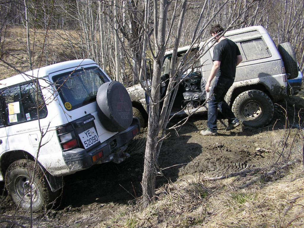

Fastkjøring..
.jpg   P1010094.JPG (Størrelse: 216.27 KB / Nedlastinger: 9)
.jpg   P1010095.JPG (Størrelse: 167.32 KB / Nedlastinger: 7)

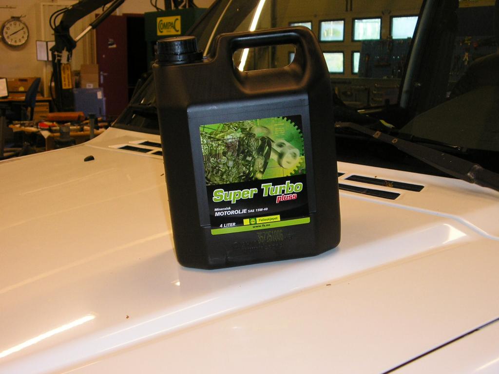

Og service på Kvitingen før tur tell Harstad
.jpg   P1010101.JPG (Størrelse: 70.56 KB / Nedlastinger: 14)
Nån som ser kor olja e kjøpt..? [Bilde: wink.gif]
den e kjøpt på felleskjøpet, dem har finfin olje som funka bra i lada niva å tydeligvis pajeroSmile e d traktor så e d traktorSmile
trur d e super turbo delsyntetisk æ harSmile
felleskjøpet si olje e akkurat samme som statoil si. bærre beligere

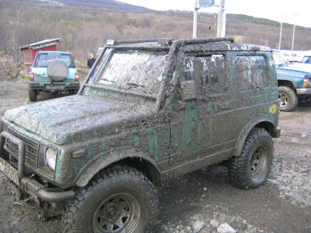

<!--coloro:#3333FF--><!--/coloro-->Bilda av dagens suverene vinnerbil under TT i Harstad
.jpg   TT_HT_26.mai_008.jpg (Størrelse: 55.01 KB / Nedlastinger: 18)
.jpg   TT_HT_26.mai_009.jpg (Størrelse: 50.02 KB / Nedlastinger: 15) [attachment=4972:attachm
ent]
Og så ett par av Saltens råeste konebil! <!--colorc-->
.jpg   TT_HT_26.mai_005.jpg (Størrelse: 59.68 KB / Nedlastinger: 7)
.jpg   TT_HT_26.mai_018.jpg (Størrelse: 50.3 KB / Nedlastinger: 8)
<!--coloro:#FF0000--><!--/coloro--><b>Også ett av han Henning sin bil.... [Bilde: biggrin.gif] </b><!--colorc-->
.jpg   TT_HT_26.mai_016.jpg (Størrelse: 59.75 KB / Nedlastinger: 18)
.jpg   TT_HT_26.mai_010.jpg (Størrelse: 53.46 KB / Nedlastinger: 13)
