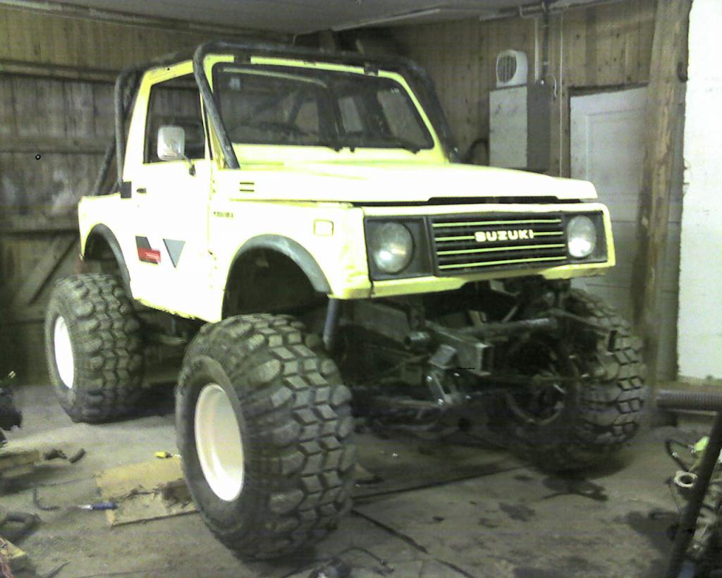

Legger inn et skrytebilde her og etter hjulekvelden igårSmile
fikk klaska på den gule SJ'en et sett med 35x15.5-15 vi kjøpte greitt brukt i forrige uke...
så nå ser den slik utSmile

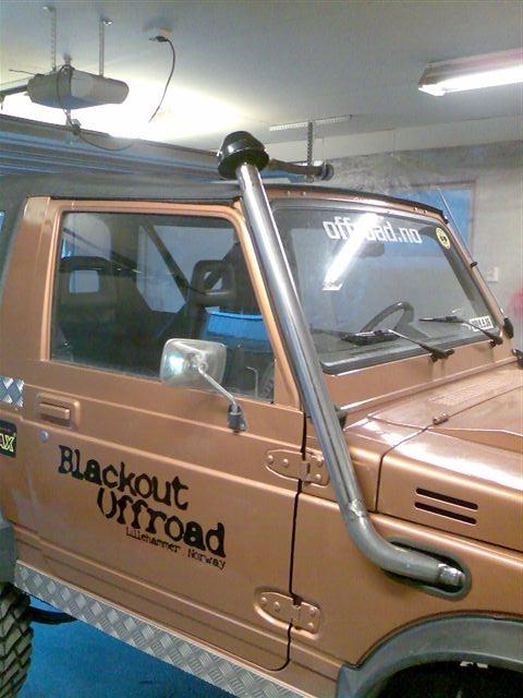

Legger inn ett bilde med ny sjølmekka snorkel.

Snorkelen er sveisa av simons 2" eksosanlegg deler og luftinntak fra traktor. Bilen har 1" bodylift og 80mm Trailmaster hevesett.
Dekka er 31"x10,5"x15" Recip Trail 4x4 dekk på 8x15 Rock Crawler felger. Vinsjen og hjemmesmidd panserfanger veier mye ja, går bra med hevesettet. Skulle hatt litt mer pulver i motoren, i skogen med lavserie og krypekasse er det ikke mye krefter man trenger.
