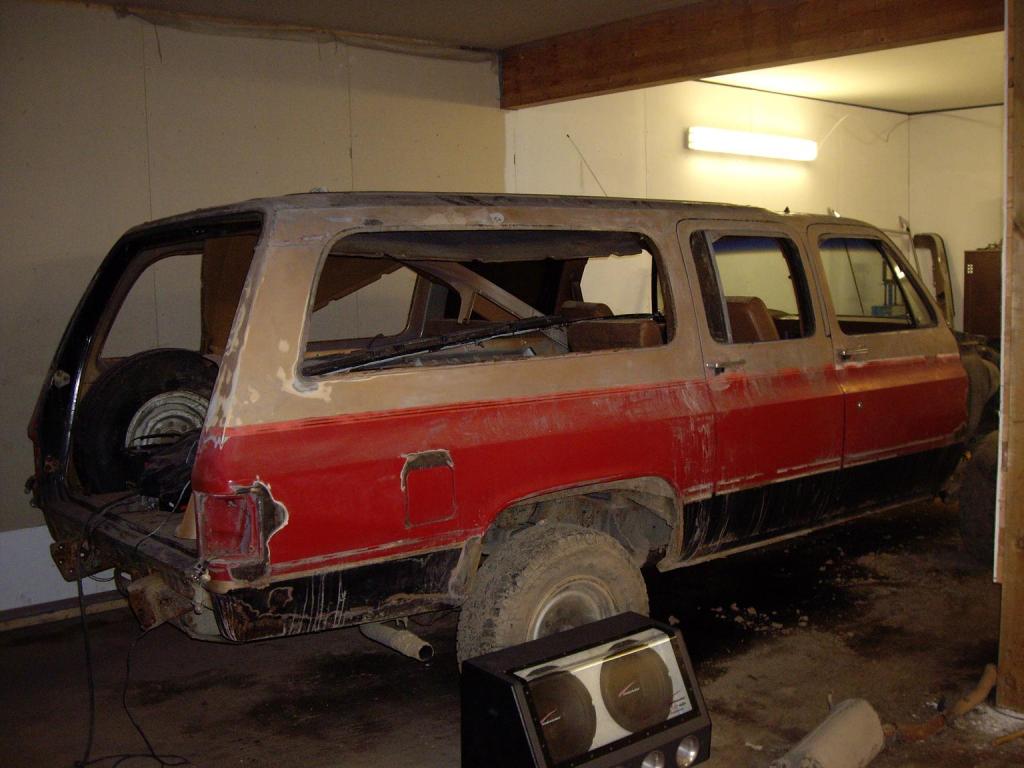

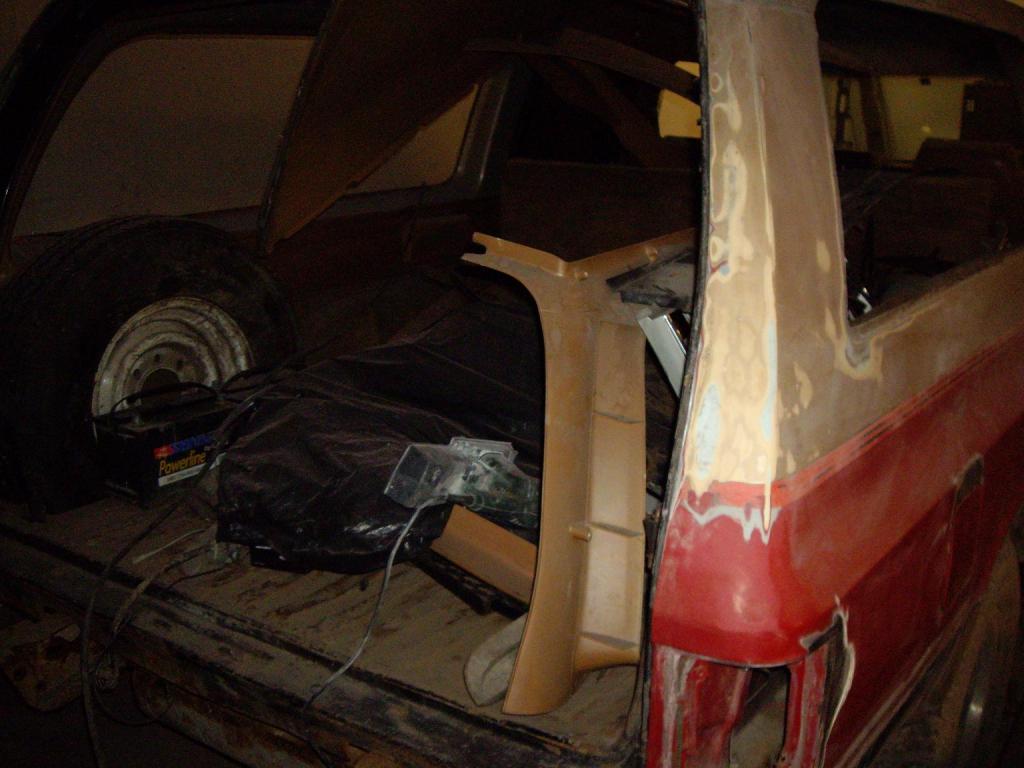

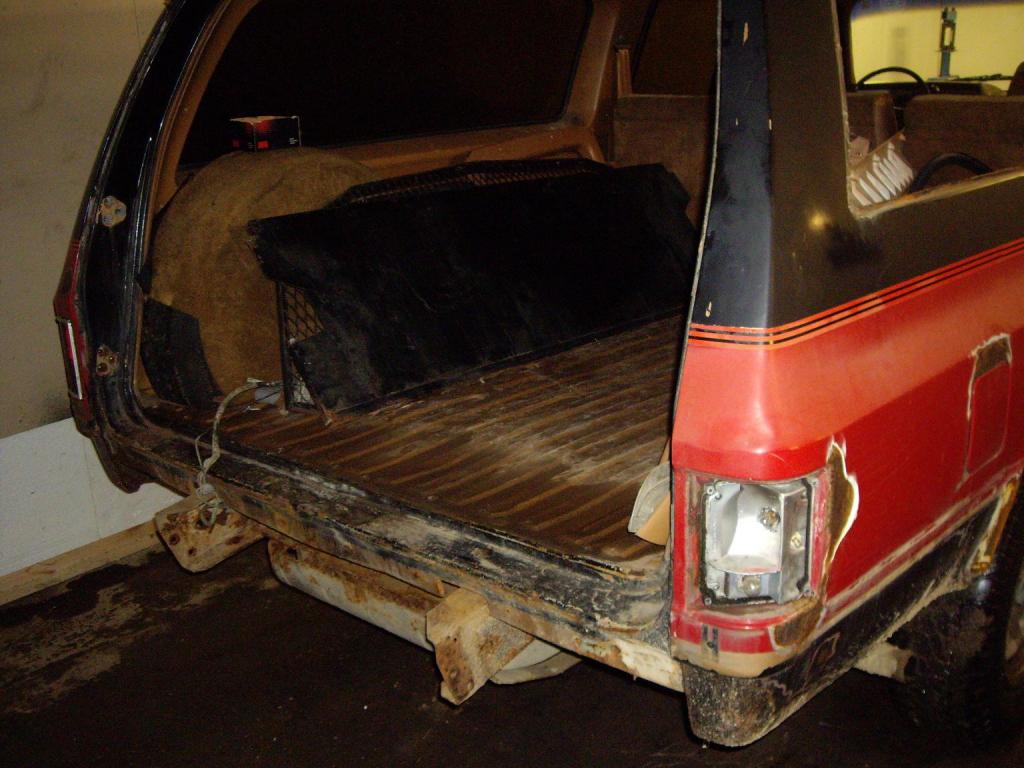

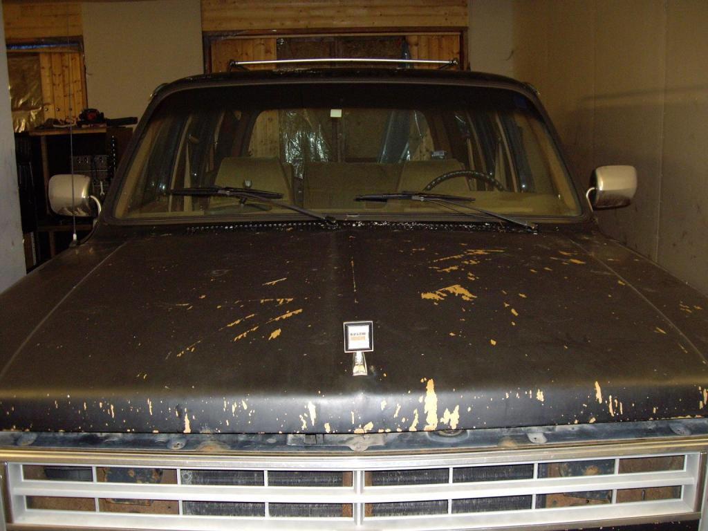

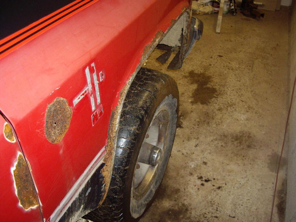

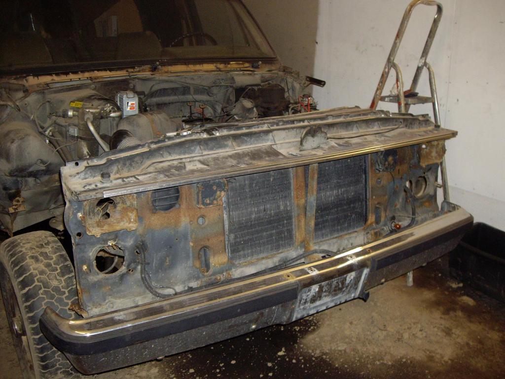

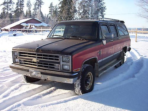

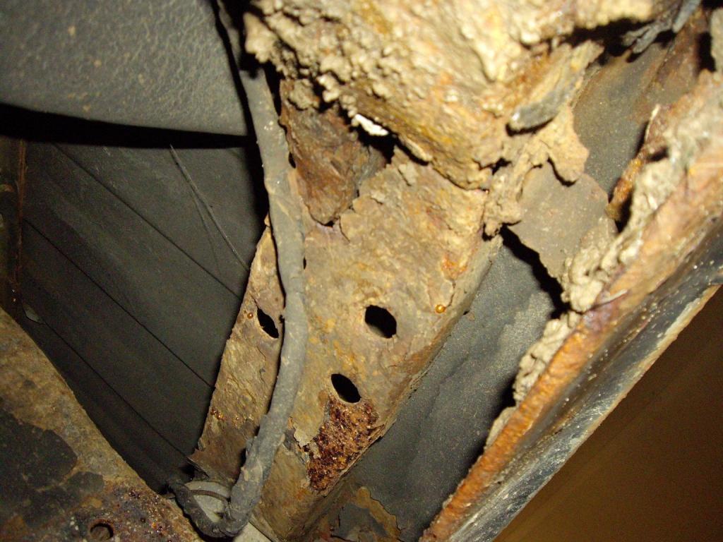

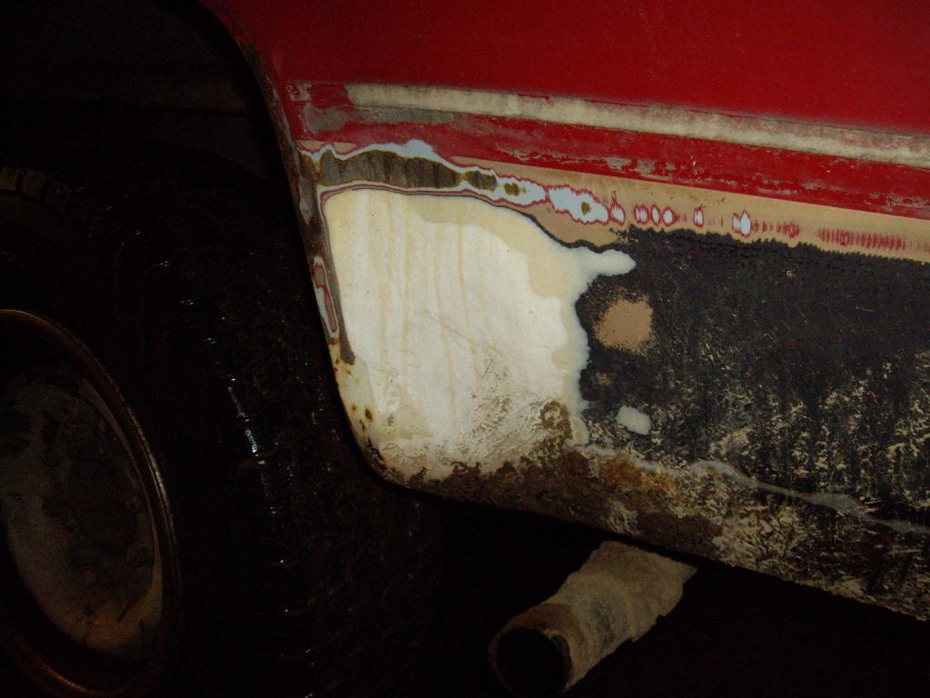

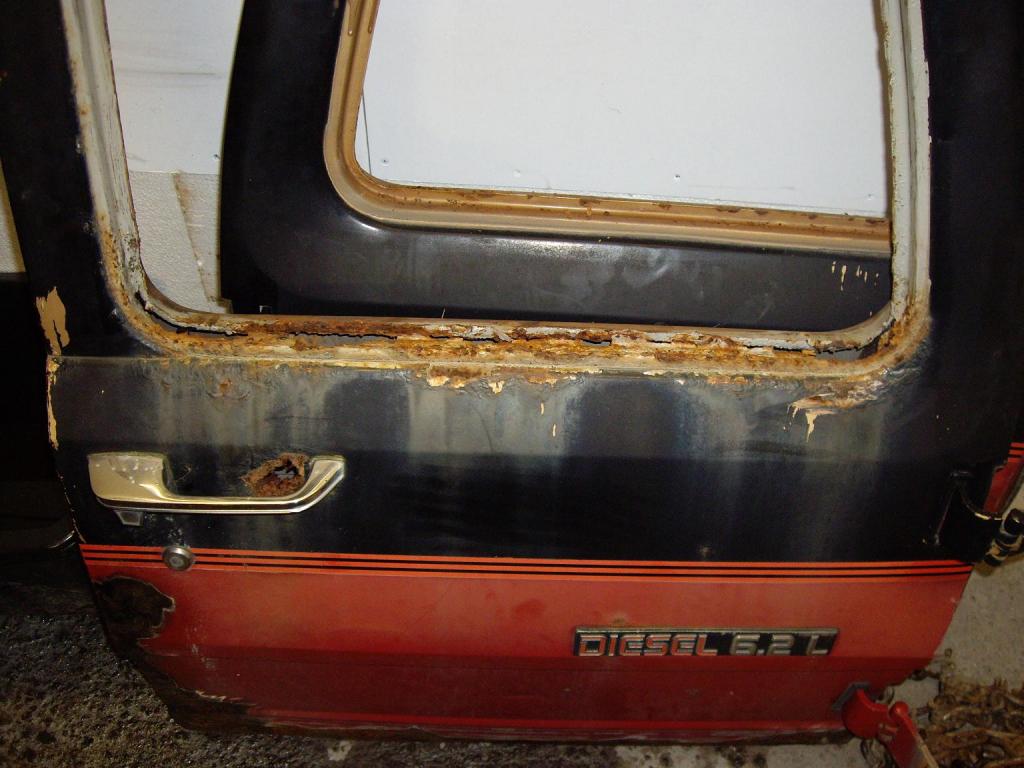

Ja da er jeg i gang med sliping/pussing/sveising av rust på subben..Må ha meg nye inner å ytter skjermer å begge bakdørene,Bildene taler for seg hehe.
Planen nå er å hellakere tar en å en del for seg,fatter`n driver å lakker så det problemet er løst,eneste vi lurer på er når vi skal ta taket for der må vel alt tas i samme omgang for å ikke få skjøter å sånn..Legger ved en del bilder nå å fler er på vel [img]style_emoticons/<#EMO_DIR#>/biggrin.gif[/img] [img]style_emoticons/<#EMO_DIR#>/biggrin.gif[/img]

.jpg   Tverrbjelke_bak.JPG (Størrelse: 118.51 KB / Nedlastinger: 62)
oi , og jeg trodde pajeron min var rusten... [Bilde: noexpression.gif]
du må legge inn bilder ettersom du for ordna på den.
godt og se folk gå i gang med godt mot , stå på! [Bilde: cool.gif]
Ja er en del rust men alt kan fixes hehe,legger inn bilder ettersom jeg kommer meg videre....
Spørs om det ikke lønner seg å få tak i noen rustfrie dører ! Ser ut at det blir litt sveising her og der. Siste bildet var vel bjelken bak ?
Stå på pågangsmot berømmes.
Ja siste bilde er av bjelken under dørene den må nokk byttes,men er den skrudd eller er den sveist??? noen som veit det???
en må ha godt mot skal en renovere en slik opprusta sub,renoverte selv en 89.mod for en tid siden med mindre rust,men det tok si tid ja [Bilde: mad.gif] anbefaler deg å heve karosseriet fra ramma,du vil garantert finne ut at det er rusta mye mellom gummiputer og karosseri,spesielt helt bakerst,til og med boltene kan være halveis opprusta,da er det like greit å kjøpe et 3 tommers boudylift-kitt som inneholder både nye bolter og gummiputer i polyrethane,bilen blir også tøffere med litt løft.
bakerste bjelke får du av med å bore ut sveisepunktene+ litt hardhent behandling,
jeg laga meg ny bjelke og steinbrett selv.
ok,lykke til [Bilde: smile.gif]

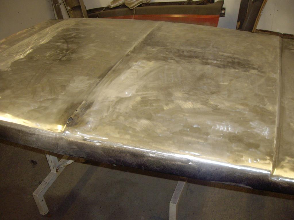

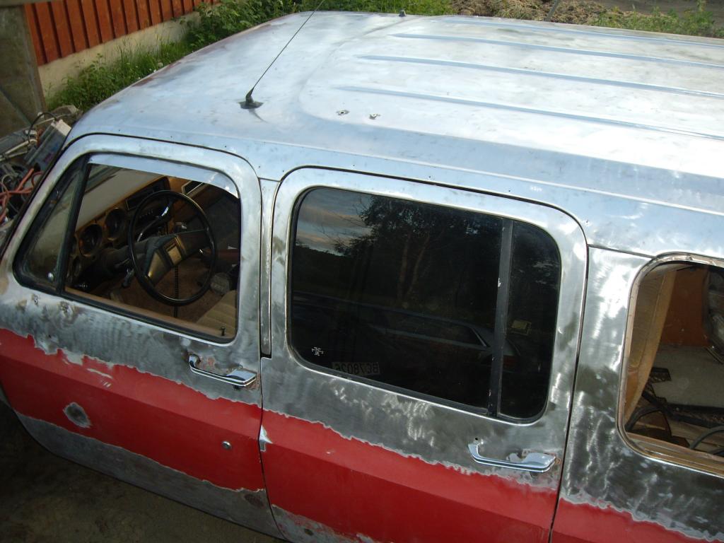

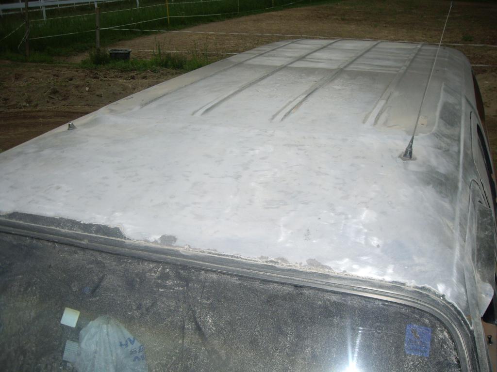

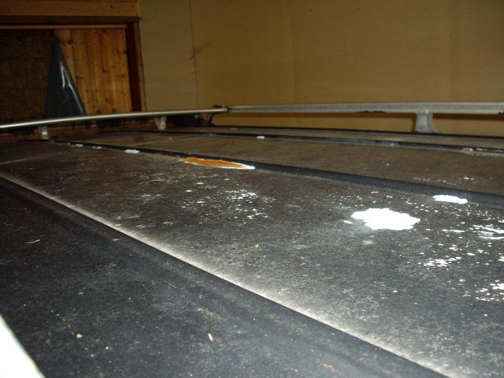

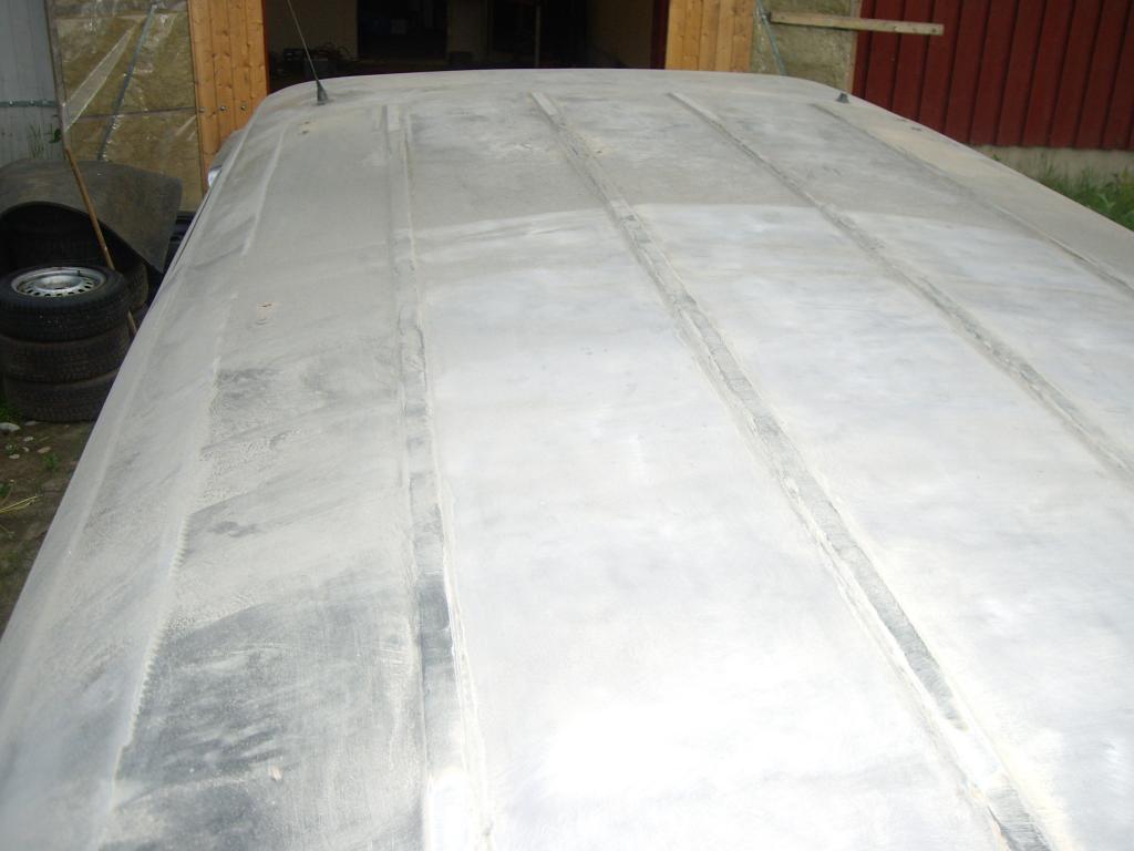

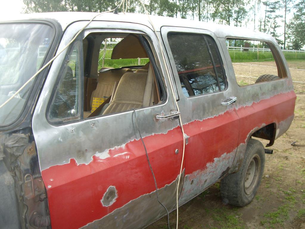

Ja da har jeg fått gjort litt i dag å for det meste sliping av taket nå da..
Tar en del tid ja det er jeg enig i å da er det egentlig ikke så mye en får gjort i løpet av en kveld,men jeg får se det posetive i det jeg har mulighet til å få en helt rustfri bil.....
.jpg   slipt_sida.JPG (Størrelse: 116.73 KB / Nedlastinger: 58)
.jpg   slipt_tak_1.JPG (Størrelse: 62.19 KB / Nedlastinger: 37)
.jpg   Tak_2.JPG (Størrelse: 89.65 KB / Nedlastinger: 34)
Hepp hepp da er taket ferdig slipt,så da er det bare å få grunna det mens jeg tar resten av bilen men det er ikke mye igjenn før nesten alt kan grunnes..
Er det noen lakkerere her som har lakket så stort tak åssen det gjøres får å sleppe skjøter å at det tørker før en får tatt alt?????????

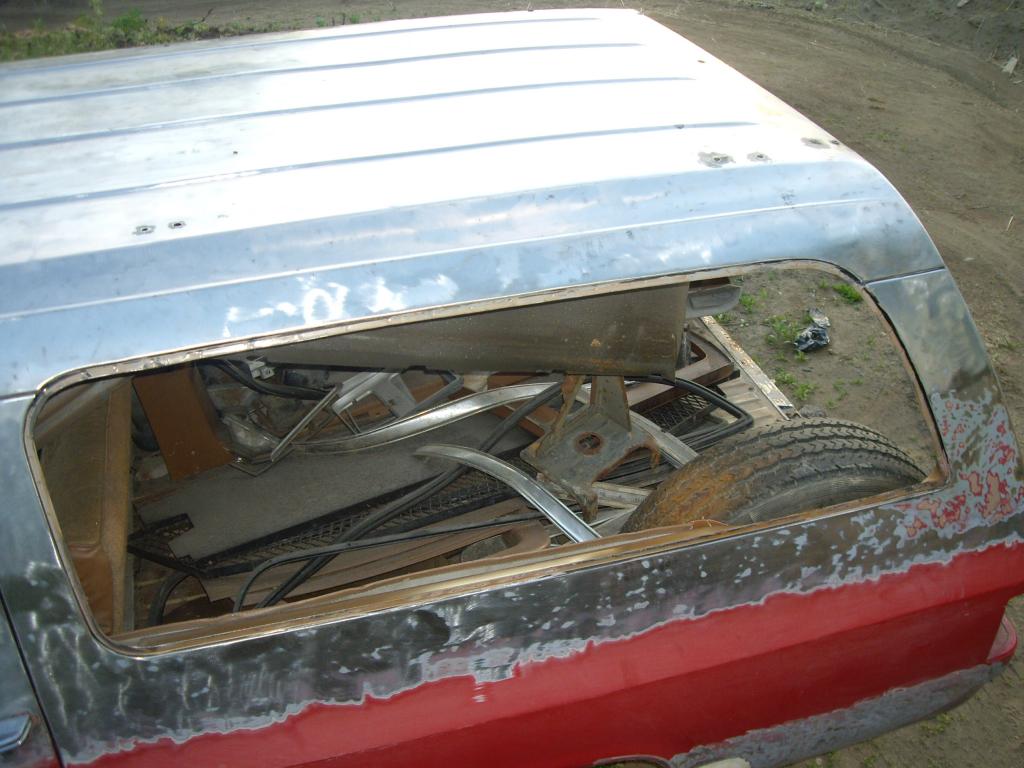

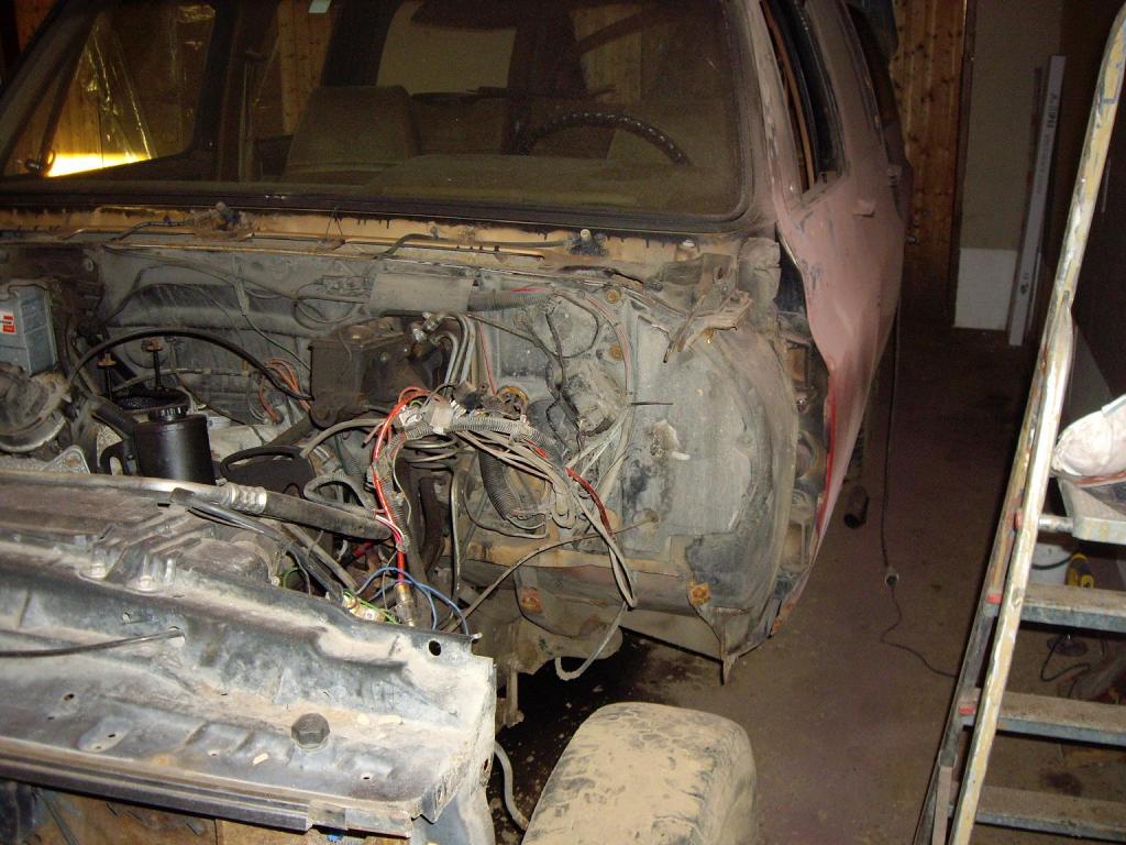

Ser ut som stålmarken er glad i den bilen her ja.plukka ut frontvindu å der var det litt mer gitt [Bilde: dry.gif]

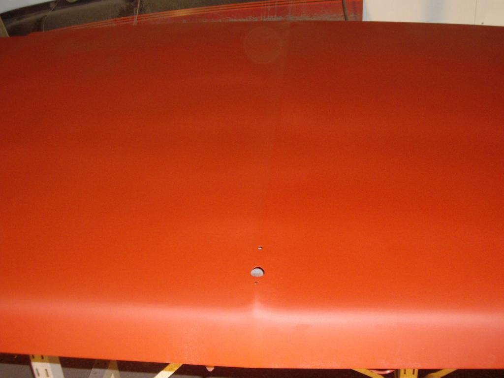

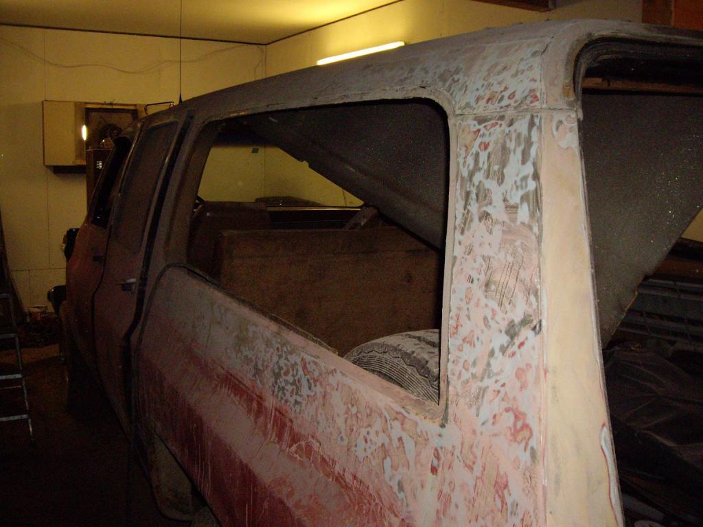

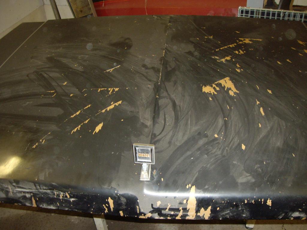

Neste omgang nå er å få tørket over taket å få grunna den,tenkte jeg skulle ta panseret først å lakke det for å se åssen lakken er,fikk tak i no billig lakk her litt mørk med litt lilla skjær i tror et kan bli fint men det får jeg se på panseret først....

Mye jobb å ta ut frontruta? Trenger pro hjelp for å få den ut/inn?
Frontrutene på de bilene er utrolige enkle å ta ut, av den enkle grunn at de bare er festet i gummi pakkninga.
Hvorfor må det være så stort??? I så fall må det være en Subb!!!!
Ja frontvindu er 0 problem,bare pass på å ikke få for mye press på et sted for da kan det sprekke. er fin kosejobb dette ja hehe.Skal vel få grunnet taket i helga regner jeg med også få mattet ned rød fargen...
Ja da er panseret slipt ned å grunnet,skal få lakkert det etterpå(Er planen hvertfall [Bilde: shifty.gif] )

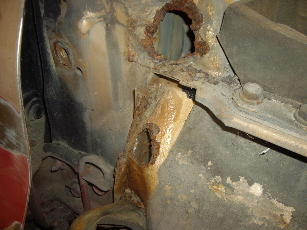

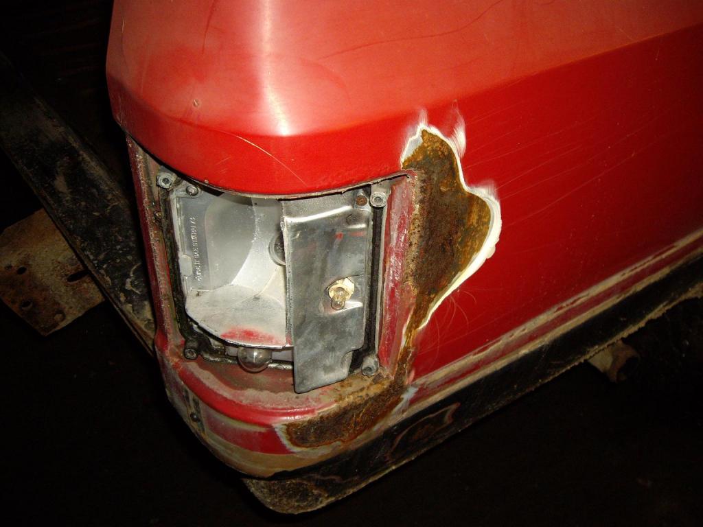

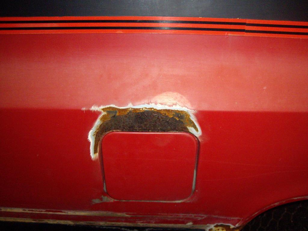

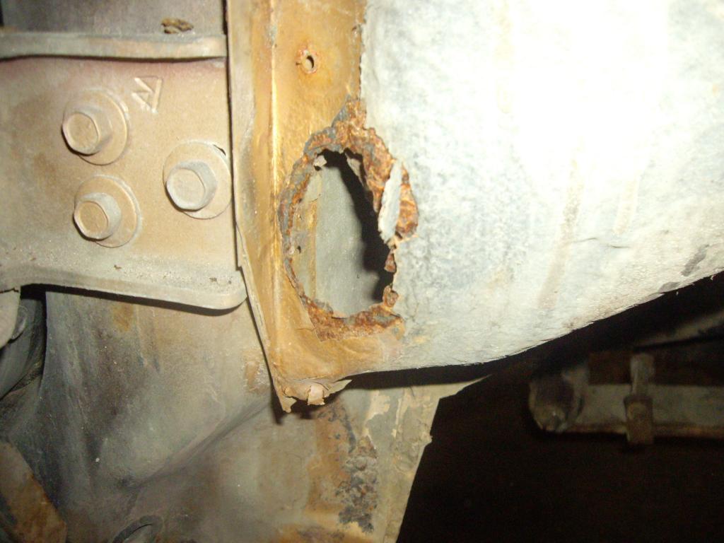

Også fant jeg litt mer rust [Bilde: biggrin.gif] [Bilde: biggrin.gif] [Bilde: biggrin.gif]

Bra=) Fortsett sånn. Kommer til å bli konge. Hva skal du gjøre invedig i bilen?

Har du ikke noe særlig med gjennomgående rust? I gulv osv?
Er veldig greit når det bare er å bytte ut en hel skjerm og det ikke koster all verden og den er lett og skru av og på.
