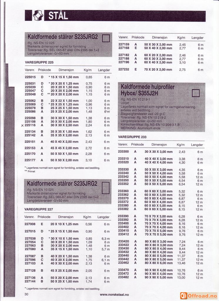

I disse Winch feste tider tenkt e at dette kunne vær grett å haSmile
Utdrag fra norsk stål sin katalog, avdeling firkantrør.
.jpg   Firkantr_r.jpg (Størrelse: 162.31 KB / Nedlastinger: 19)
I teorien så ska man da kun bruk 50x50 me 5mm i godset, det e sterkt som fan, på feste.
Hollet i bilen bi da 60x60 med 5mm i godset, da ska dem pass som hånd i hanske. Såvidt æ veit så e ikke sømme på røret forhøya. du ser den men den e glatt, i værste fall, så kan man jo bruk 60x60 me 4mm i godset, men æ trur at det kommer tell å bi slarkent. Då kan det vær likar å heller fil litt ut i feste på bilen eller Fil ned på feste.
Du har heilt rett med hensyn tell dimensjonan....men det e en søm innvendi i røret som el itt plagsom. Men den går ann å slipe bort med en liten bandsliper....
Æ har laga de røran selv av et 70x70x5. Det va det einaste æ fikk tak i i byen. Brukte 70x70 tel tverrbjelken på bilen. Spretta en bit 70x70 å laga en 60x60. Spretta en ny bit 70x70 å laga en 50x50. Mye arbeid, men alt i alt kosta det bare 200 krona. Hvess du skal berstille rør, må du kjpe ei heil lengde av hvert. Dette fordi det e så ukurant dim at ingen verkstder vil ha det.....da e det lettar å lage selv.

tja jo, får sjå om ikke et eller anna verksted i byen pluttselig får bruk før de to dimmensjonnanTongue Eller kanskje sykehusetTongue Ska jo tynes litt på slekt å vennaTongue
Hm snodig me den sømmen, sist e laga me bord så va d 30x30 rør som va 2mm, å dær va sømmen flat. Men bi vel tydeligvis sånn når godstjukkelsen går oppSmile
Sømmen e flat uttanpå, men det e en liten kul innvendi. Kansje 1 mm.
va innvendig æ meinte.
