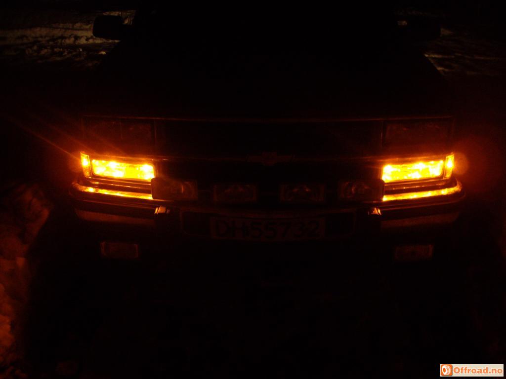

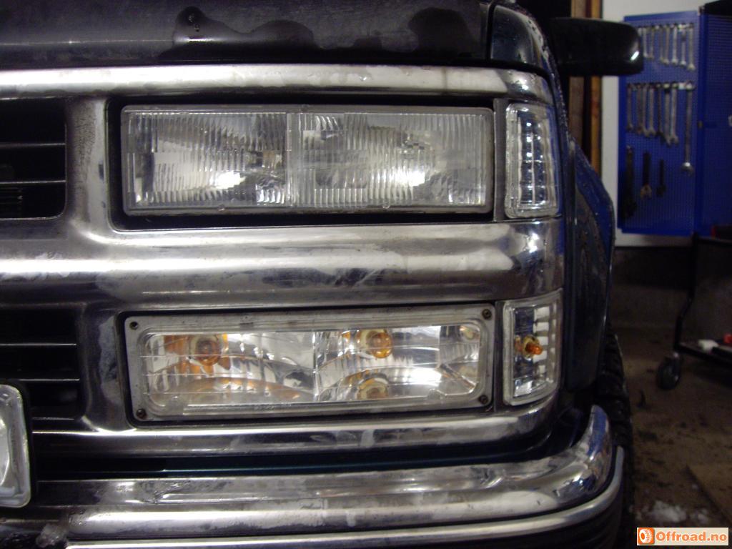

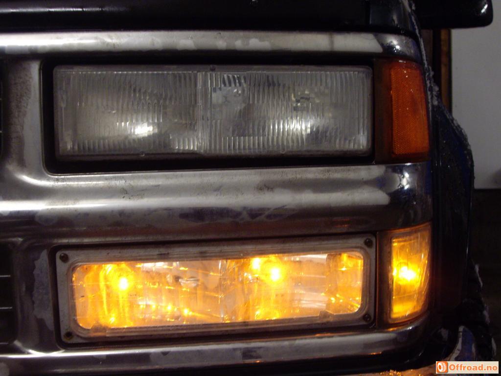

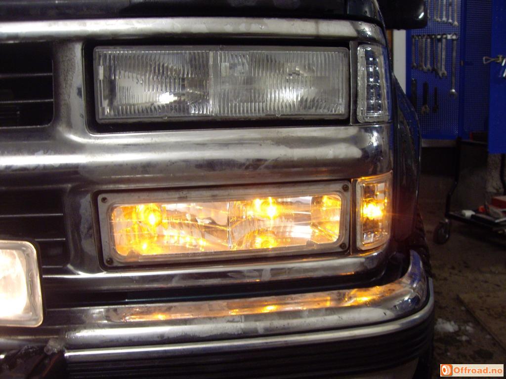

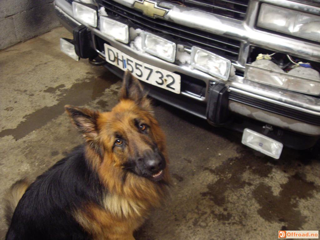

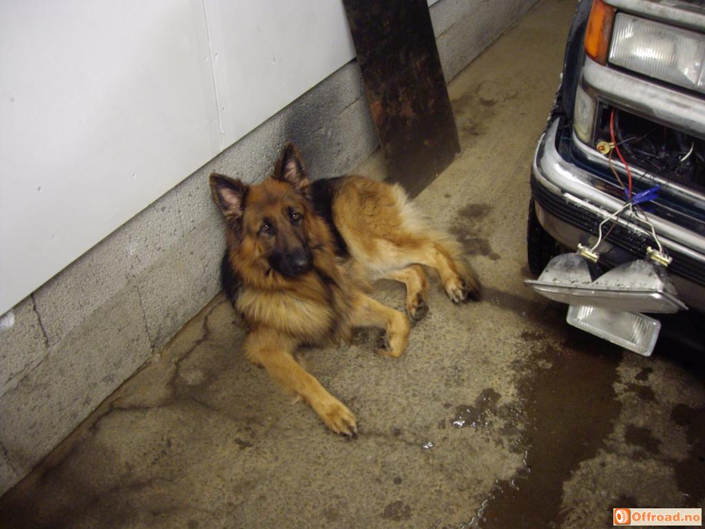

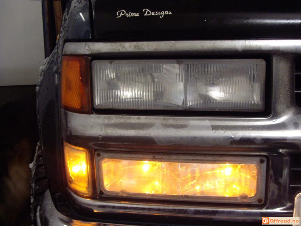

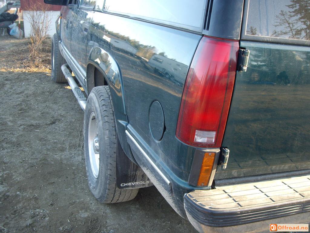

<!--sizeo:6--><!--/sizeo-->Nye hjørnelykter<!--sizec--><!--/sizec-->
Ja da har jeg fått nye blanke hjørnelykter til bilen fra Ebay.5USD å 30USD i frakt så alt for ca 200kr mot 800-1000 her i Norge [Bilde: biggrin.gif]
Å bikkja er jo med [Bilde: smile.gif]

#63
Blei tøff lyd, men både du og jeg veit jo at de håndholdte kameraene juger endel da.
Blir utrulig grov når man tar opp lyden sånn. hehe
Ang de nye cornerlightsa dine.....
http://www.offroad.no/forum/index.php?s=&a...t&p=1405383
Du leste rakk jo aldri å lese det innlegget før du kjøpte.
Jeg skal bestille meg noen nye - denna gangen skal jeg heller betale litt mer..
Man får hva man betaler for.... [Bilde: tongue.gif]
hmm..det værste er at de fra APC er billigere. haha
Blir hvertfall APC på meg neste gang. De flassa hvertfall ikke
Kai

#64
Å faan hehe,jaja jeg får se hvor lenge dem holder da [Bilde: biggrin.gif]
Får du APC billigere enn 5USD eller må du gå opp litt i pris??
#65
APC var billigere eller like i pris.
Begge de som forhandla APC sendte ikke ut av USA og mottok heller ikke bud fra medlemmer utenfor USA, så de er vanskelige.
Fant en til, men der sto det ikke om de var APC eller ikke, så har sendt en forespørsel om sånne ting.
Venter bare på svar.
Bestille til deg i samma slengen eller?
Skulle det værra sånn at de du har kjøpt holder, så er det bare å selge dem. hehe

#66
Hvor lang tid tok det før dem ble dårlige???
Ja kan godt ta et sett med bedre lykter,si fra til meg a når du skal bestille [Bilde: smile.gif]
#67
Den er god!
Njaa.. Satte dem på i sommer en gang, så holdt ikke mer enn noen mnd [Bilde: tongue.gif]
OJ, nå kom jeg på..
Satte dem på ETTER skåssælva-treffet
Det ække lenge det..

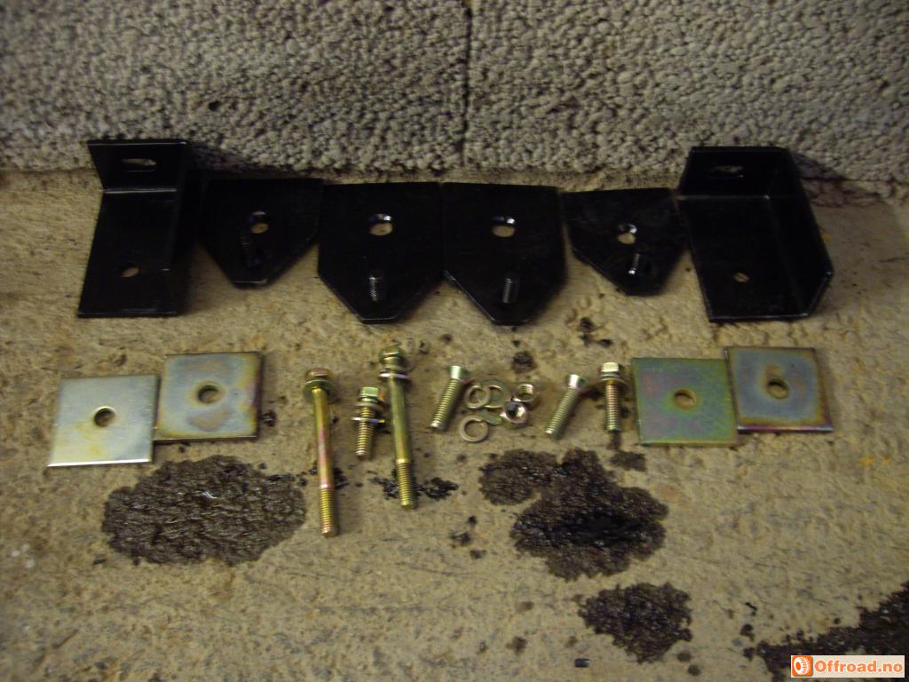

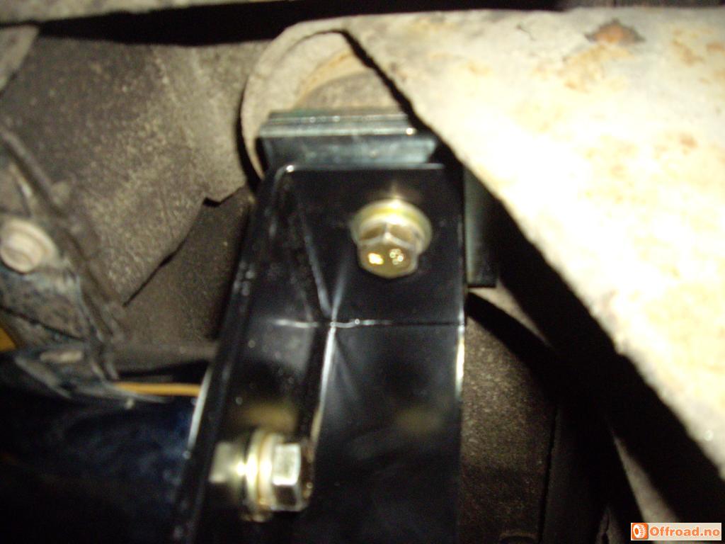

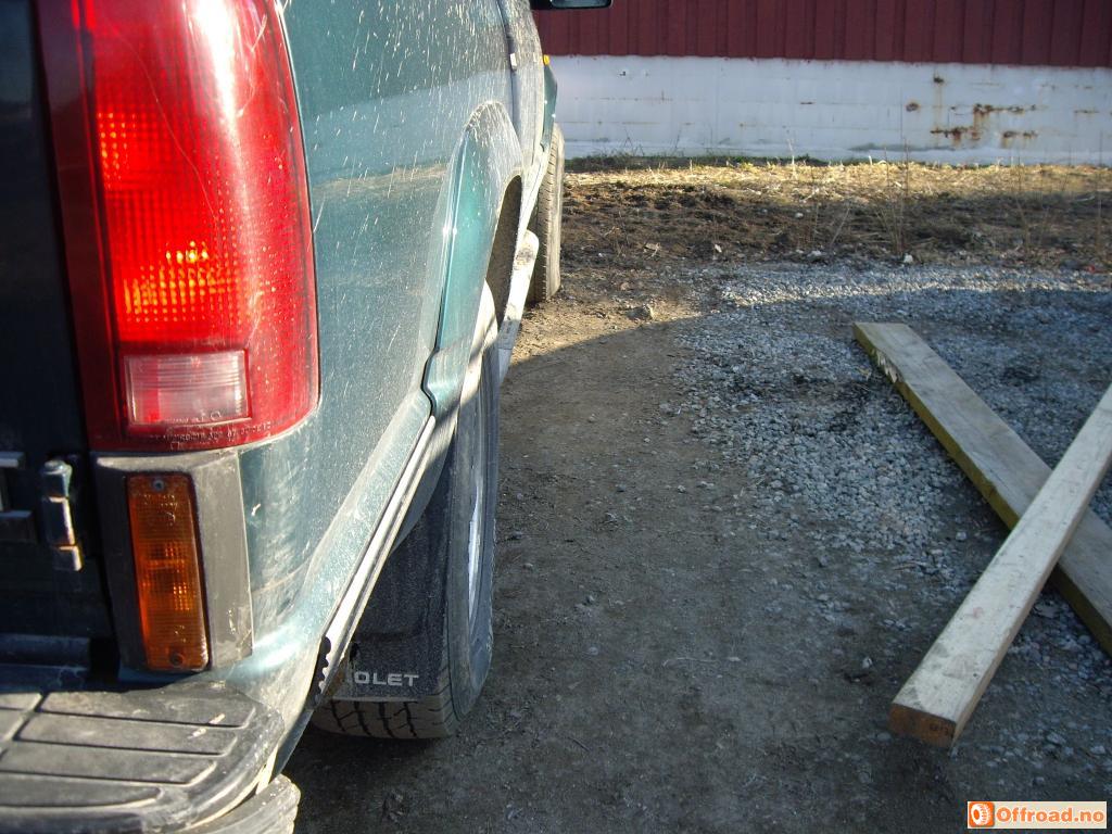

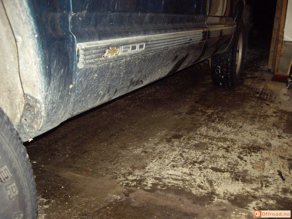

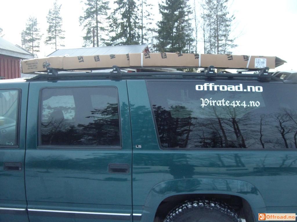

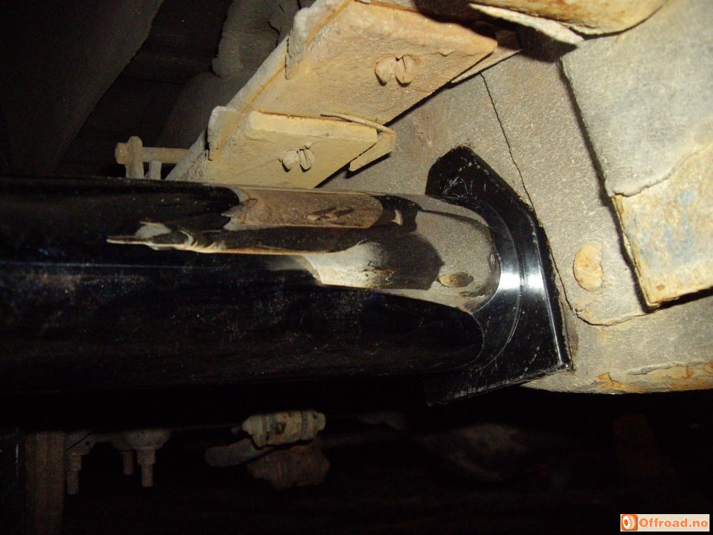

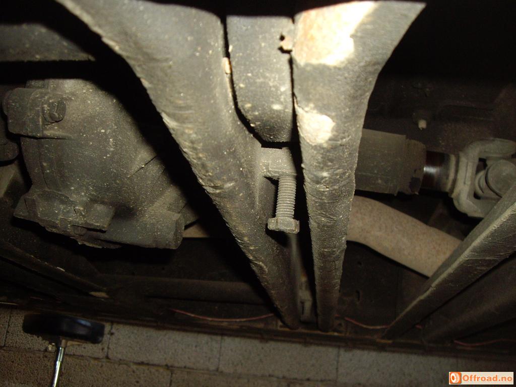

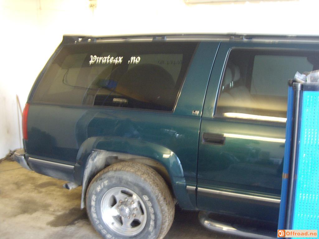

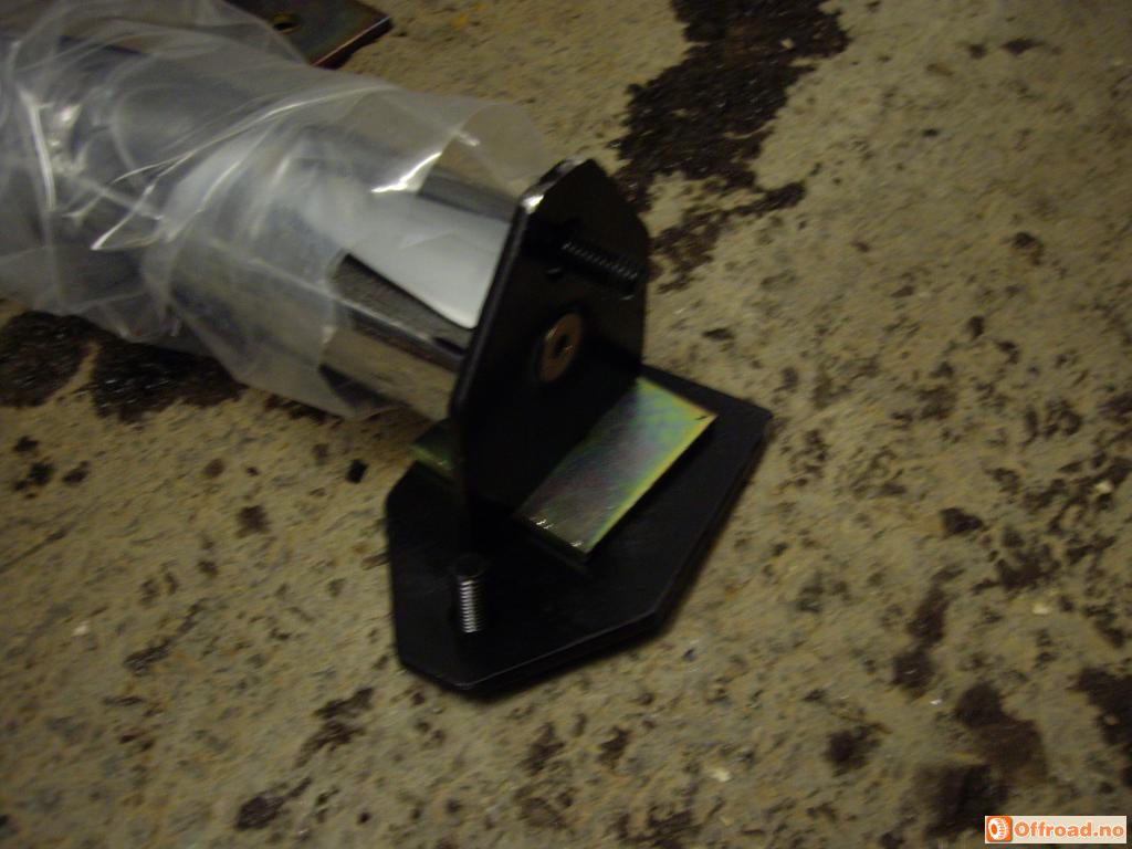

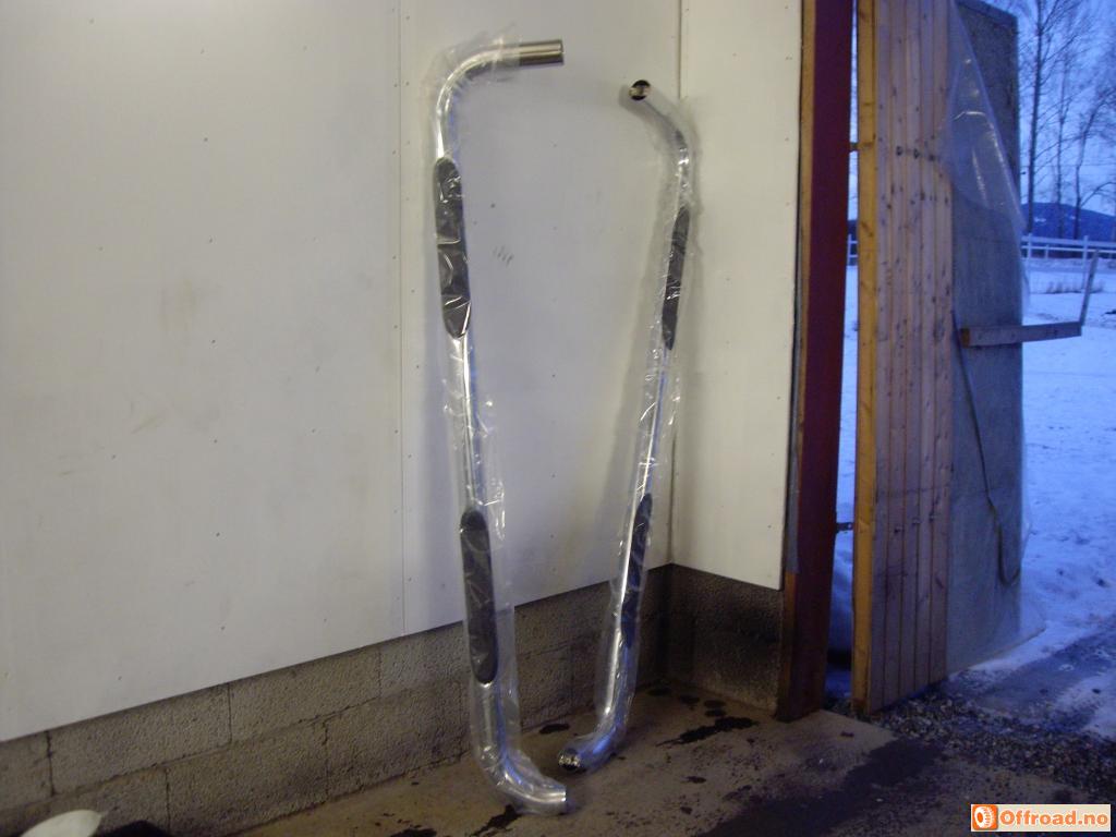

<!--sizeo:6--><!--/sizeo-->Stigtrinn<!--sizec--><!--/sizec-->

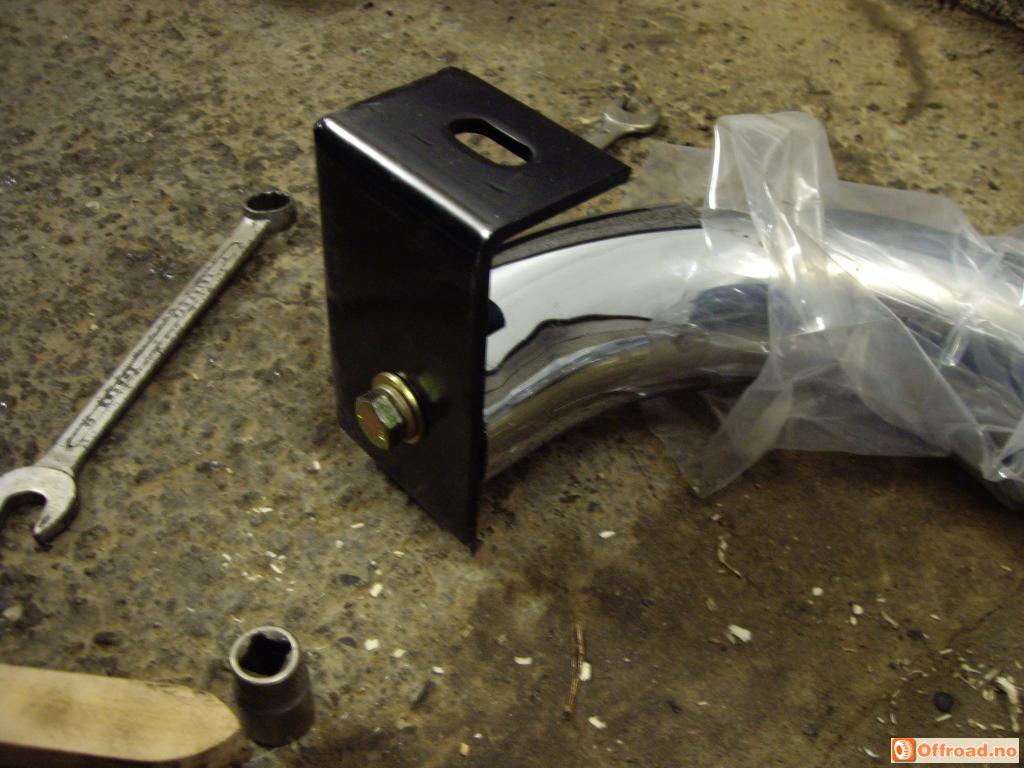

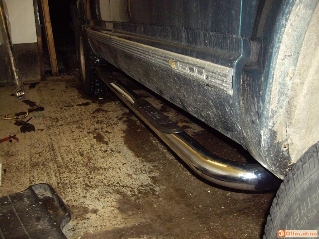

Ja fikk tak i stigtrinn hos S.Stolen på Lørenskog..Var kurrant å montere..Stigtrinna er av merke Westin...
Syns det ble kledlig [Bilde: smile.gif]
Verktøy til jobben: 19 og 15mm pipe å skralle,5/16" umbrako.
.jpg   IMGP1100.JPG (Størrelse: 103.23 KB / Nedlastinger: 21)

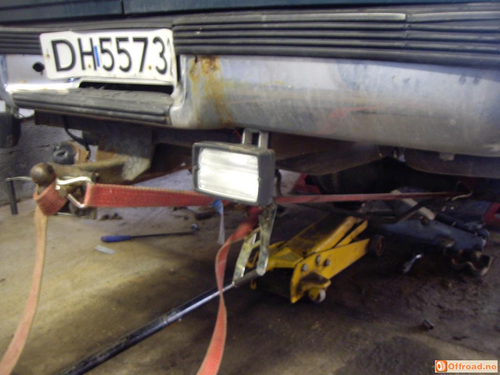

Var litt lang ja,måtte stroppe fast på taket...
.jpg   IMGP1107.JPG (Størrelse: 64.22 KB / Nedlastinger: 12)
Dem er stolte ja [Bilde: smile.gif]
.jpg   IMGP1108.JPG (Størrelse: 67.04 KB / Nedlastinger: 17)
Nice rør [Bilde: biggrin.gif]
.jpg   IMGP1109.JPG (Størrelse: 114.52 KB / Nedlastinger: 12)
Monterings settet...
.jpg   IMGP1110.JPG (Størrelse: 66.38 KB / Nedlastinger: 18)

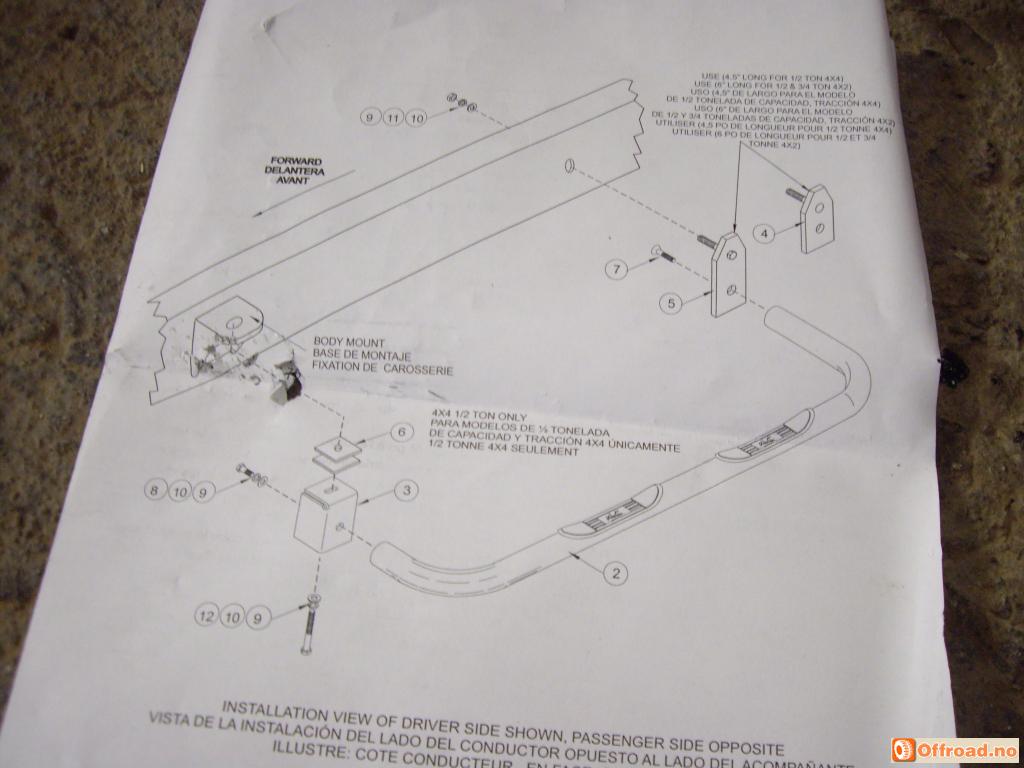

Monteringsanvisning...
.jpg   IMGP1111.JPG (Størrelse: 82.88 KB / Nedlastinger: 15)
Monteringsbrakett bak...
.jpg   IMGP1112.JPG (Størrelse: 98.37 KB / Nedlastinger: 11)
Monteringsbrakett foran...
.jpg   IMGP1114.JPG (Størrelse: 99.41 KB / Nedlastinger: 9)
Denne må skrues ut...
.jpg   IMGP1125.JPG (Størrelse: 71.52 KB / Nedlastinger: 10)
Montert foran...
.jpg   IMGP1126.JPG (Størrelse: 89.14 KB / Nedlastinger: 15)
Montert bak...
.jpg   IMGP1127.JPG (Størrelse: 75.56 KB / Nedlastinger: 18)
Å ja kabelen la seg under skiva,så det ikke før jeg så på bildet [Bilde: biggrin.gif]
.jpg   IMGP1116.JPG (Størrelse: 131.89 KB / Nedlastinger: 16)
Før...
.jpg   IMGP1119.JPG (Størrelse: 139.65 KB / Nedlastinger: 23)
Etter...
Neste blir vel Gangstercappen..

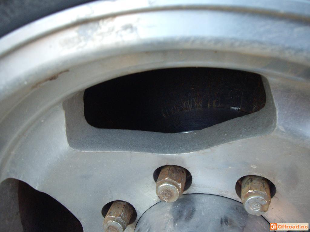

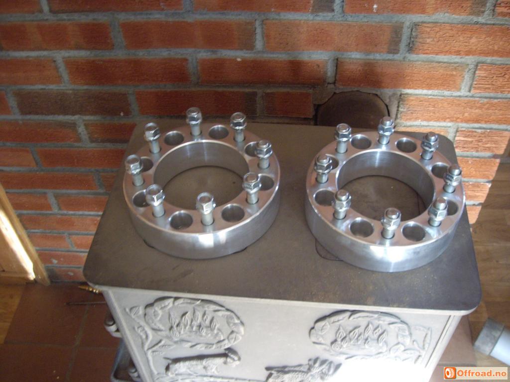

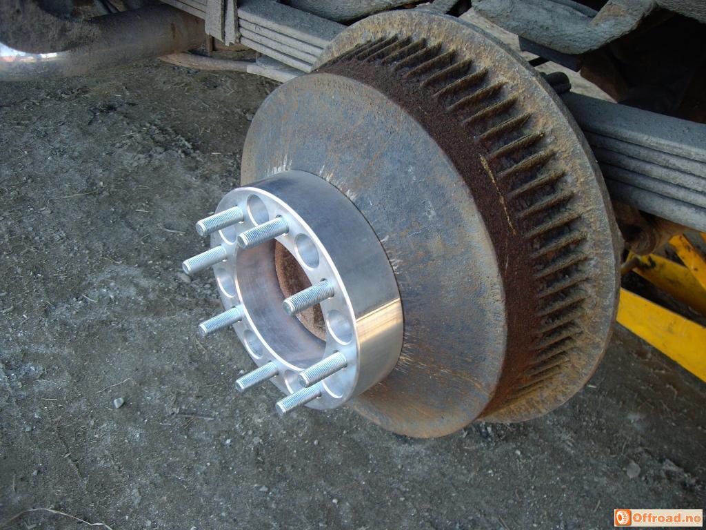

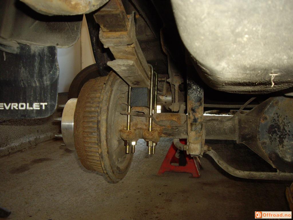

<!--sizeo:6--><!--/sizeo-->Spacer<!--sizec--><!--/sizec-->
Da fikk jeg spacere fra ebay,kom på 730kr med frakt kontra 1000kr pr.stk i Norge [Bilde: smile.gif]
Dem er 2" brede
Nettop hentet å pakket opp [Bilde: biggrin.gif]
.jpg   Spacer_inne.JPG (Størrelse: 91.3 KB / Nedlastinger: 13)
før montering
.jpg   Bakfra_f_r.JPG (Størrelse: 134.46 KB / Nedlastinger: 15)
Montert på nav
.jpg   Spacer_montert.JPG (Størrelse: 139.69 KB / Nedlastinger: 13)
Etter montering
.jpg   Bakfra_etter.JPG (Størrelse: 134.01 KB / Nedlastinger: 15)
Andre siden
.jpg   Bakfra_etter_2.JPG (Størrelse: 122.08 KB / Nedlastinger: 14)
Forfra
.jpg   Forfra_etter.JPG (Størrelse: 124.79 KB / Nedlastinger: 12)
.jpg   Spacer_gjennom_felg_2.JPG (Størrelse: 63.9 KB / Nedlastinger: 12)
.jpg   Bakfra_f_r_2.JPG (Størrelse: 137.76 KB / Nedlastinger: 9)
#73
Se der ja. Dette gjorde seg. Det som er litt pussig er jo at det ser ut som 2" passer på diesel, mens 1,5" på bensiner.....
#74
Virker som det er en 1/2" bredere aksel på bensiner..
#75

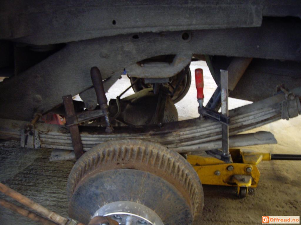

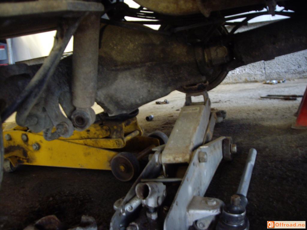

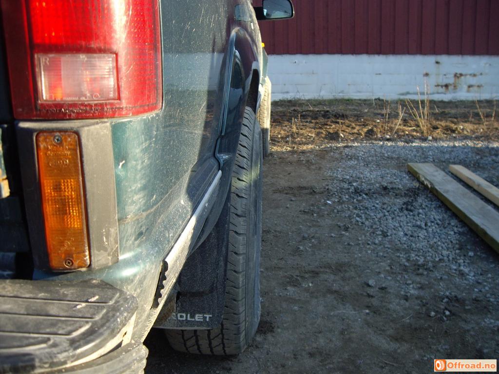

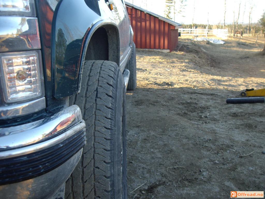

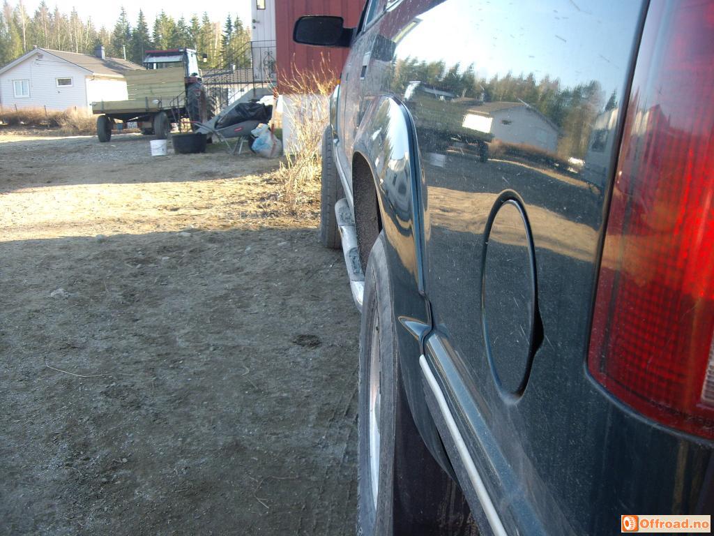

<!--sizeo:6--><!--/sizeo-->Heving<!--sizec--><!--/sizec-->

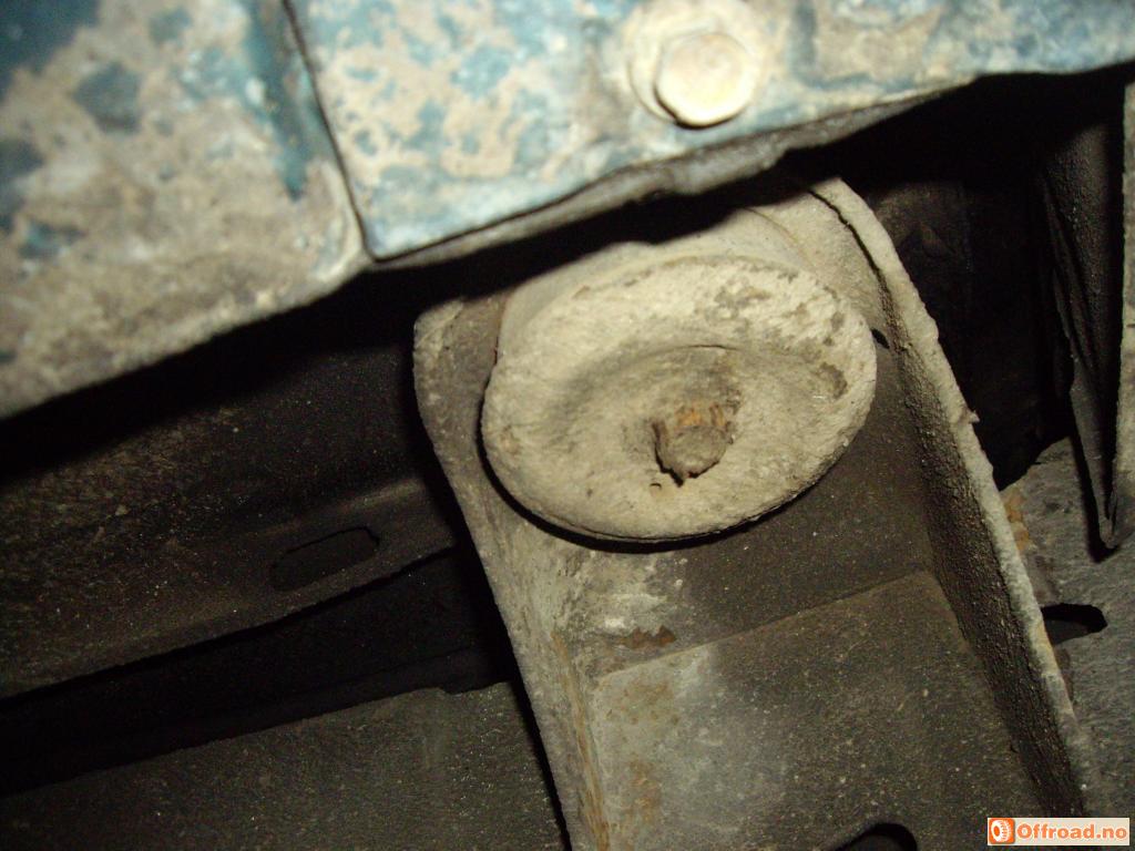

Da var det dags for å heve litt..Gikk for 2.5"klosser.får se hva jeg gjør foran etterhvert,er skrudd opp maks på torsjon må nok skru den ned litt for nå den er stiv som en stokk hehe...
Valgte også å sette inn den siste bladfjæra som ble tatt ut ved nedregg siden jeg fikk dem med..
.jpg   Bil_inne.JPG (Størrelse: 72.89 KB / Nedlastinger: 12)

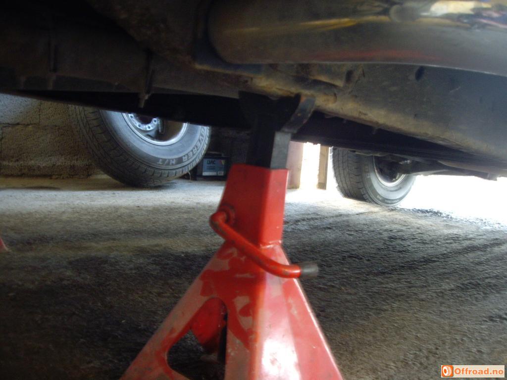

jekk litt høyt å sett støttebukker på ramma
.jpg   St_ttebukk_p__ramme.JPG (Størrelse: 83.59 KB / Nedlastinger: 13)
Ha litt guffe på banda så går dem litt lettere i gjenga
.jpg   Pusset_draband.JPG (Størrelse: 111.45 KB / Nedlastinger: 12)

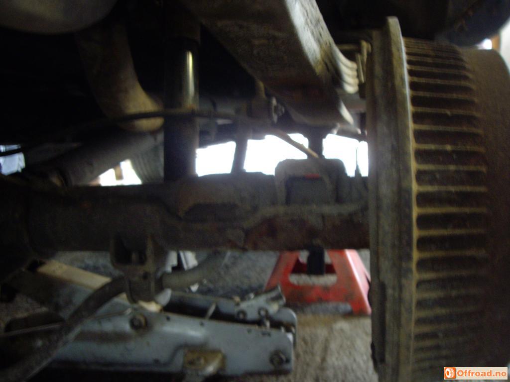

Ha jekken fortsatt på akselen og løsne drabanda og fjern dem,den lille jekken er til stabilisering fremover
.jpg   Jekker_under_aksel.JPG (Størrelse: 77.09 KB / Nedlastinger: 13)
aksle nede
.jpg   Slept_ned_aksel.JPG (Størrelse: 61.84 KB / Nedlastinger: 13)

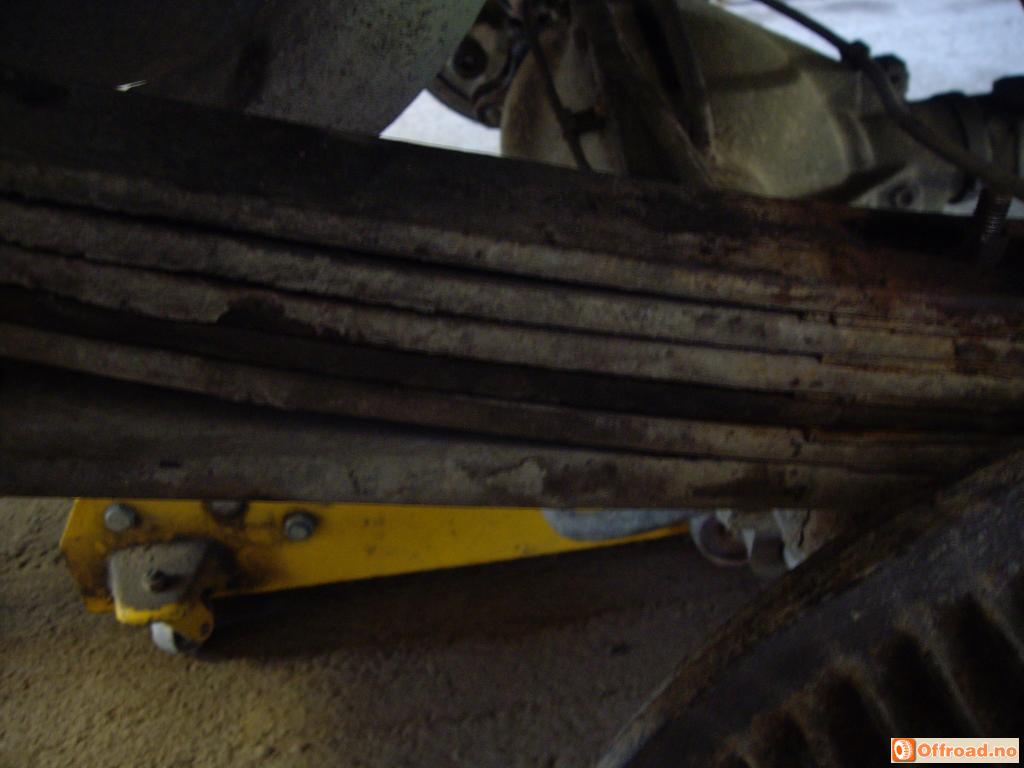

fikk opp senterskruene i bladpakke med litt varme...
.jpg   Blad_tatt_ut.JPG (Størrelse: 99.24 KB / Nedlastinger: 11)
jeg brukte tvinger til å holde bladene oppe mens jeg tok ut senterpinnen å la inn det siste bladet
.jpg   Bladfj_r_montert_Tvinger_.JPG (Størrelse: 81.37 KB / Nedlastinger: 14)
da er pakka hel igjenn
.jpg   Fj_rblad_lagt_i.JPG (Størrelse: 61.23 KB / Nedlastinger: 11)

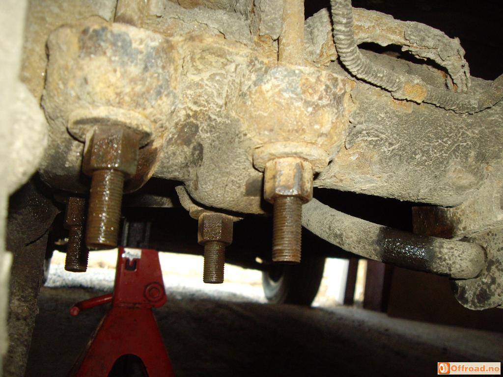

Måtte bruke jekkestropper for å dra akselen litt tilbake når jeg skulle ha den inn i sentertappene
.jpg   Jekkestropper_p__aksel.JPG (Størrelse: 80.78 KB / Nedlastinger: 10)
Montert kloss
.jpg   Kloss_montert.JPG (Størrelse: 109.25 KB / Nedlastinger: 12)
Nye band montert
.jpg   Kloss_og_band_montert.JPG (Størrelse: 97.42 KB / Nedlastinger: 16)
Da er den ferdig bak
.jpg   Hevet_bak.JPG (Størrelse: 134.62 KB / Nedlastinger: 16)

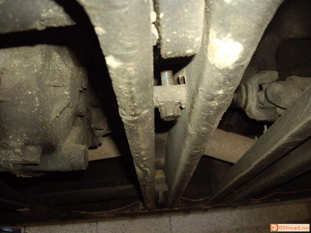

Foran,jekk opp bilen å skru inn skruen til torsjonsstagg
.jpg   Torsjons_skrue_f_r.JPG (Størrelse: 86.85 KB / Nedlastinger: 16)
Skrudd helt inn,ikke helt optimalt men får gå så lenge
.jpg   Torsjonskrue_etter.JPG (Størrelse: 92.6 KB / Nedlastinger: 15)

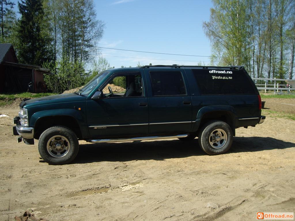

Da er den ferdig hevet
.jpg   Ferdig_hevet.JPG (Størrelse: 142.84 KB / Nedlastinger: 28)
.jpg   Ferdig_hevet.JPG (Størrelse: 14.2 KB / Nedlastinger: 22)
#76
Se der ja. Kom seg betraktelig det der. Mye vil vel ha mer...nesten så dekken ble litt små nå...hvilken dim kjører du på?
#77
Dekka er 265/75-16,egentlig vil jeg ikke ha mer heving.men større hjul hadde ikke gjort noe ser jeg [Bilde: smile.gif]
Men tror jeg må enten senke den litt foran eller prøve å forlenge demperene mine,går fint i veldig små dumper men i større så slår den i demperene..Lurer på om det går å fikse noe sjakler på demperene vis dem ikke bøyer seg utover ved demping..

<!--quoteo(post=1412763:date=26 Jan 2008, 19:23:name=Chev_G30)-->QUOTE(Chev_G30 @ 26 Jan 2008, 19:23) <{POST_SNAPBACK}><!--quotec--><!--sizeo:6--><!--/sizeo--><div align='center'>Stigtrinn<!--sizec--><!--/sizec-->
Syns det ble kledlig [img]style_emoticons/<#EMO_DIR#>/smile.gif[/img]<!--QuoteEnd--></div><!--QuoteEEnd-->
Lov å spørre hva du måtte gi for disse hos Stolen?
Vurderer de samme selv, bare i sort.
#80
Er lenge siden jeg kjøpte dem nå men tror dem kosta rundt 4-5000...Men du kan jo sende en fårespørsel til Stolen,var der jeg kjøpte dem....
