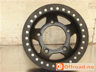

Sitter og ser på felger og har to felger jeg vurderer.
Beadlock felger 32 bolter 10"-15" 5 stk levert hjem til meg inklusive alt kr 7.500,-
Rock Crawler style 10"-15" 5 stk levert hjem til meg inklusive alt kr. 4.000,-
Felgene ser omtrent like ut, begge med sort powdercoat.
Er det ikke verdt kr 3.500,- å få beadlock særlig på så brede felger så en ikke vrir av dekkene?
Jeg har kun kjørt med beadlock i terreng. Er det noen ulempe med dem på gatekjøring?
De som har kjørt med beadlocks på veien sier det ikke er noe problem. hadde jeg ikke vært en fattig student hadde jeg bestilt beadlocks til de nye dekka, så det ble rockcrawlere
vurderte disse til $300 each

Eg har hørt at folk må fylle luft ofte, og at skruane skrur seg ut..
Dersom eg skulle hatt beadlock ville eg nok valgt en med profilert kant lik en felg uten beadlock. Mulig dei er endel bedre..
dette er en diskusjon som har vært oppe i flere fora, og det som er en ganske gjengs erfaring er at de er vanskelige å avbalansere og har lett for å få tildels mye høydekast....
Trenger vi beadlock på suzuki? Hvor mange har kjørt av dekk. hvor ofte og hvor mye bruker man bilen til rockcrowling?
like greit med en litt smal felg kanskje... eg har kjørt med 0.4bar på 8.5" alu og 31x10.5. Blir 31x12.5 og 8" felg på nybilen.

Et problem er at Swamper i 12,5" bredde ikke er godkjent på 8" og da er det litt kjedelig om BT ikke godkjenner felgene av den grunn den dagen jeg skal under lupen.
Ja, det er et spørsmål om hvor mye bruk en har for beadlock. Men du har jo opplevet selv hvor mye det gjør i terreng å kjøre ned lufttrykket til nesten null.
Noe av problemet med avbalansering og lufttap har jeg en misstanke om kan ligge i at folk trekker til alt for hardt slik at de får deformeringer av den myke gummien på dekket som skal tette mot beadkanten.
Men jeg vil jo ikke ha et dekk som er usentrert slik at jeg får fryktelige vibrasjoner ved gatekjøring. Ideelt burde jeg hatt ett sett av hver. Men det har noe med hvor mye en skal bruke på dekk/felger å gjøre.
Har kjørt offroad til hobbybruk i over 5 år nå og ennå ikke kjørt av ett dekk. Tidligere hadde jeg GY Wrangler MT/R 31x10,5 på 8x15 felg og nå har jeg kjørt Trxus 33x12,5 på samme felg. Jeg tømmer ut MYE luft når jeg kjører i terreng og har som sagt ikke kjørt av ett dekk ennå.
Blir vel verre nå som jeg har putta noen gamle BF Mud 33x12,5x15 på 10x15 felg tenker jeg...

Jeg har kjørt av dekk tidligere så jeg vet at det tåler ikke alle verden. Kommer dekket ned i en kile og en skal vri seg opp av den så er det bare poff og så begynner felgen å surre rundt i dekket om en ikke har sperre.
<!--quoteo(post=1454519:date=1 Jul 2008, 12:37:name=Roar Hovet)-->QUOTE(Roar Hovet @ 1 Jul 2008, 12:37) <{POST_SNAPBACK}><!--quotec-->Arnfinn, hvor blir det av beadlock ringene???<!--QuoteEnd--><!--QuoteEEnd-->
Tenkte litt på dei når denne tråden kom opp ja.. Trur ikkje eg får tid til dei før ferien, men kunne no berre sendt inn det eg har å fått et tilbud..
Hvis man kjører med lite(veldig lite) luft i dekkene kan du faktisk spinne dekket rundt på felgen som da lager litt trøbbel når det kommer til avbalangsering.
Jeg avbalangserte mine trexus slik at det ikke ristet mere(ca 500 gram pr side av felgen) 1 tur i skogen med 0,5 bar og bilen ristet mere en før.
Måtte ta av alle loddene og gjøre det igjen og da ble det bra
