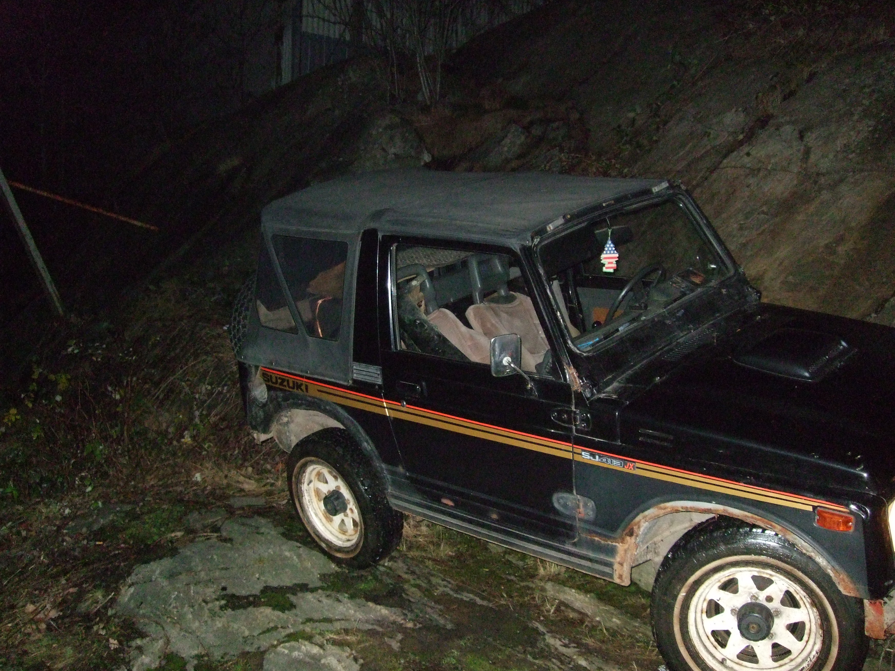

.jpg   DSCF1460.JPG (Størrelse: 2 MB / Nedlastinger: 9)
<!--quoteo(post=1483881:date=27 Nov 2008, 08:39:name=henning_aamot)-->QUOTE(henning_aamot @ 27 Nov 2008, 08:39) <{POST_SNAPBACK}><!--quotec-->jeg kunne trengt noen større dekk. men de må passe på org felgene og passe inn uten å heve bilen [img]style_emoticons/<#EMO_DIR#>/tongue.gif[/img]
trenger bare en link eller om noen har noen liggende er det også flott [img]style_emoticons/<#EMO_DIR#>/wink.gif[/img]
er det noen som kunne hjulpet meg, så er jeg meget taknemligSmile<!--QuoteEnd--><!--QuoteEEnd-->
Du kan sette på lovlig 235/70-15 og det går på originalfelgen.
Setter du på noe som er særlig større begynner det fort å subbe ved fleks.
Setter du på spacere på 28 mm som en kan få kjøpt med Tüv så kan du sette på bredere dekk uten subbing, men skal du ha på større dekk må du begynne å heve bilen med bodylift, hevefjærer og kapping i skjermer, avhengig av hvor store dekk du skal ha på.

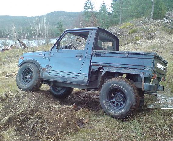

Vil en kunne få til en godkjenning av bobbed plan på en pickup? det har blitt godkjent på hilux hvertfall
vurderer å selge skoda pickupen og bruke den som daily driver. korte planet, kutte plass til 31" og slenge i ei 410kasse
.jpg   bobbed1.JPG (Størrelse: 71.29 KB / Nedlastinger: 10)
