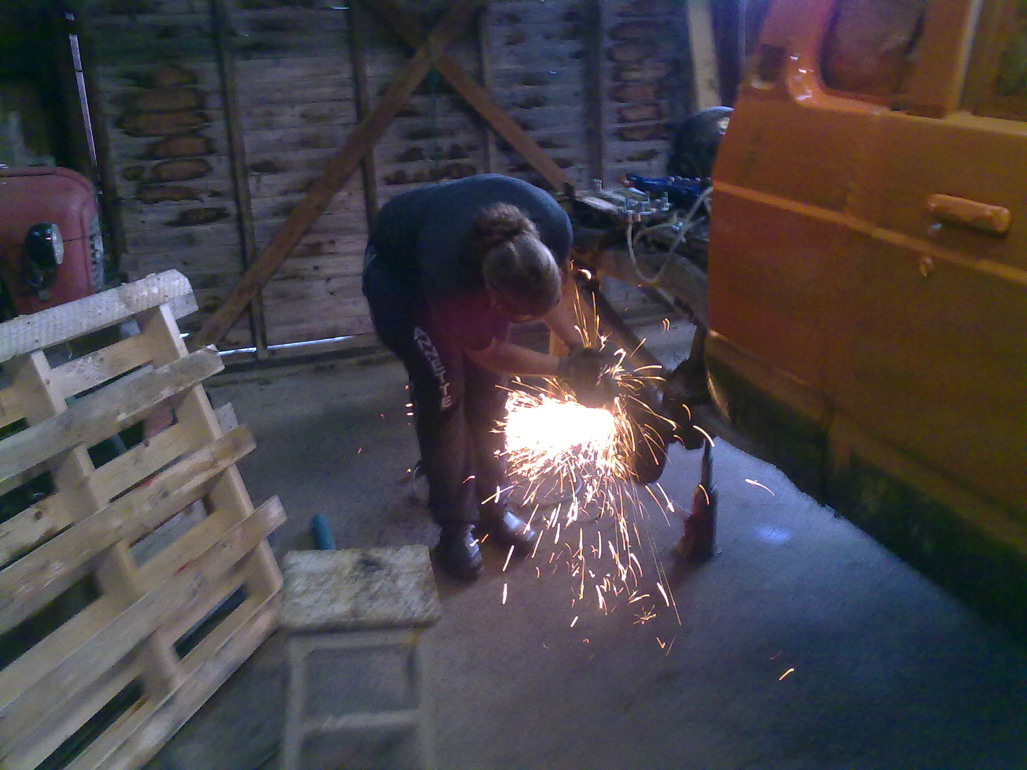

har dækkan enda, men e usekker på om æ bi å sæll.
sånn ser det nu ut no...
første gang ho bruka venkelslipar... så flenk atte:p
