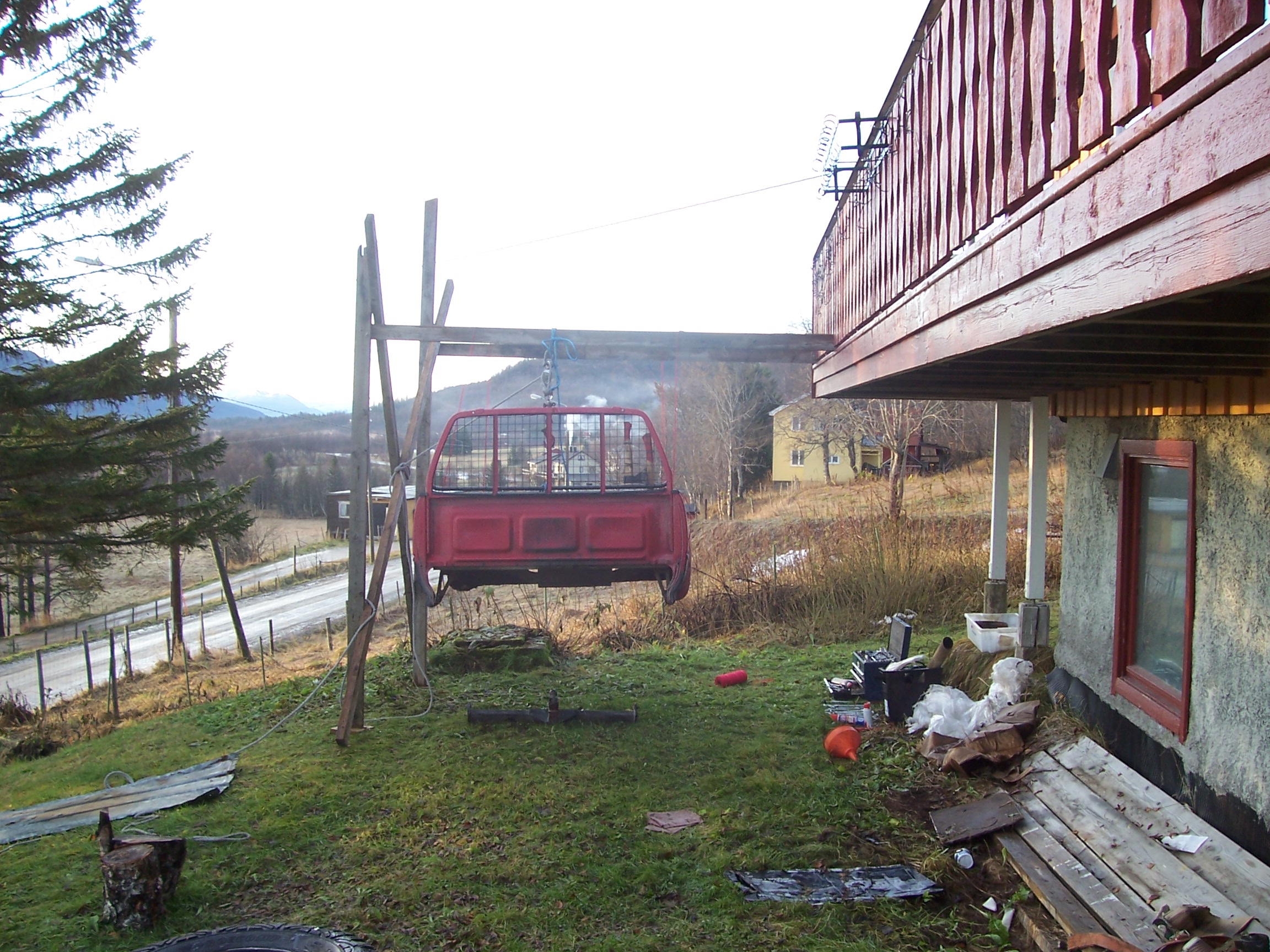

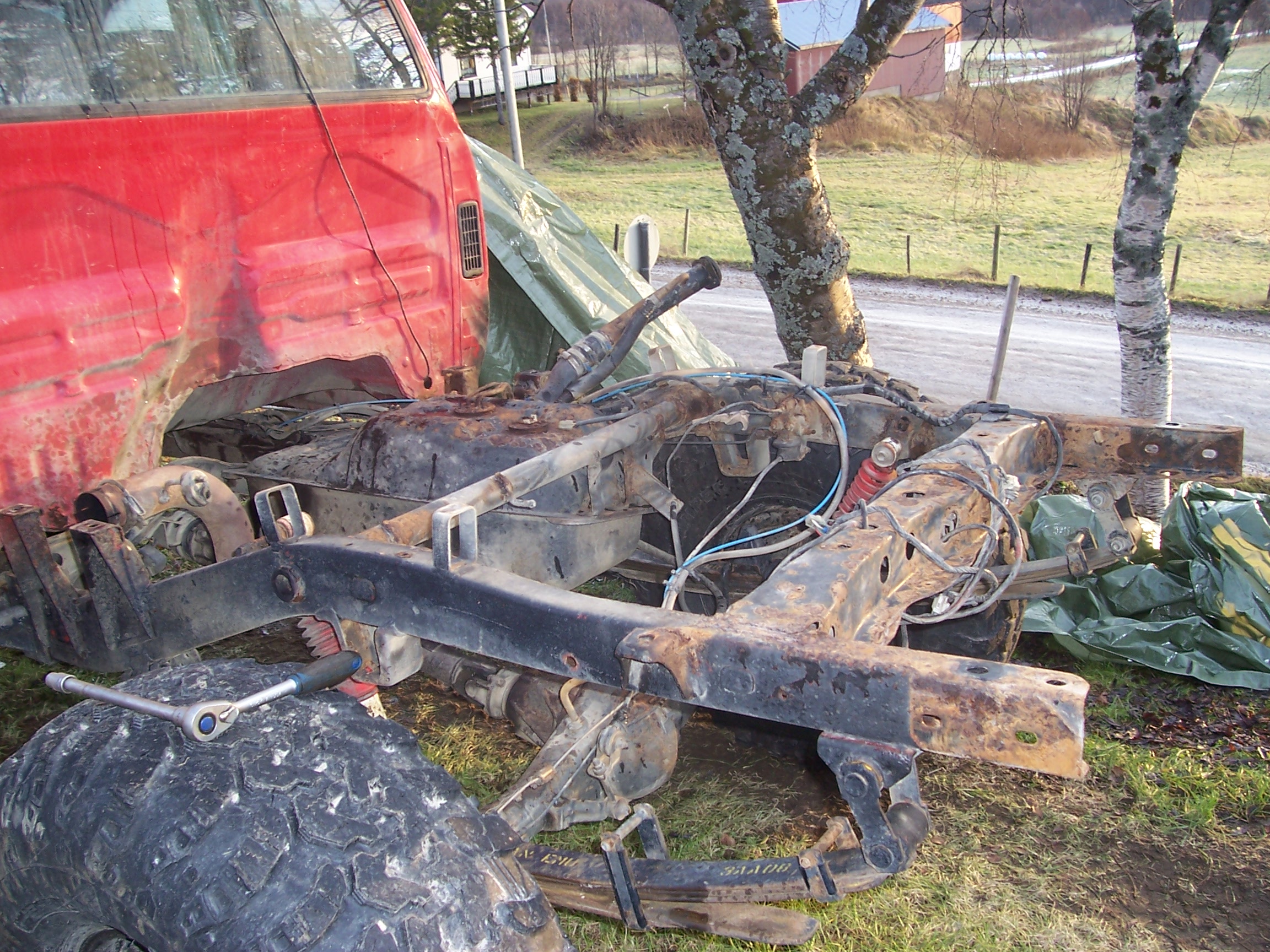

da kommer det noen bilder av det eg styre med for tiden. e litt jobb når man må jobbe ute i kulda.
.jpg   100_1554.JPG (Størrelse: 1.06 MB / Nedlastinger: 8)
.jpg   100_1555.JPG (Størrelse: 1.21 MB / Nedlastinger: 9)
.jpg   100_1556.JPG (Størrelse: 1.19 MB / Nedlastinger: 5)
.jpg   100_1558.JPG (Størrelse: 573.68 KB / Nedlastinger: 8)

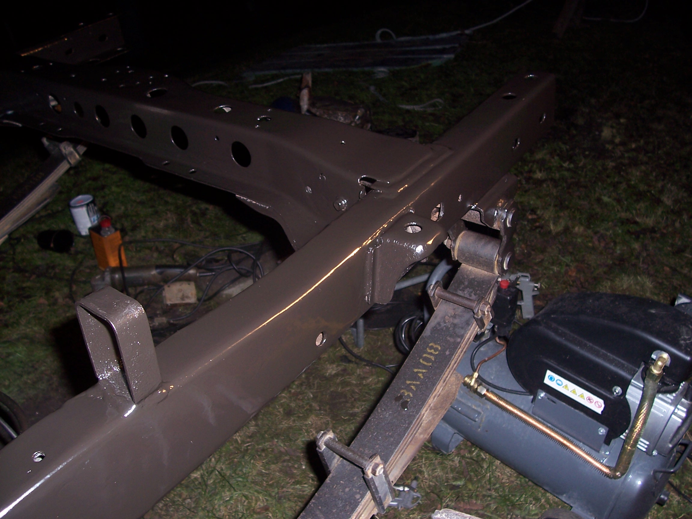

antirust grunninga som e på bildene

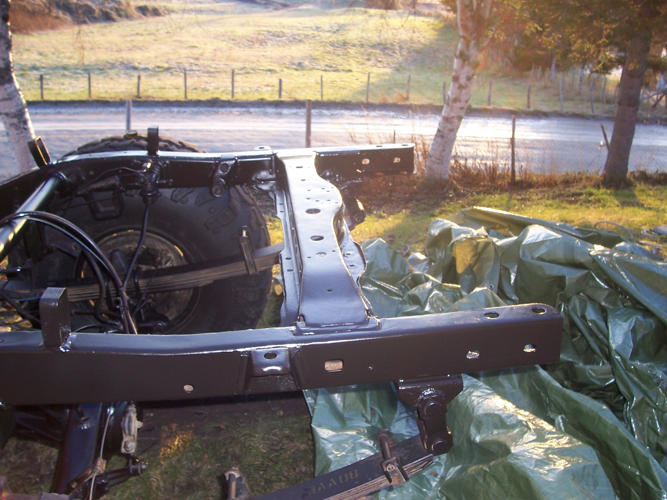

.jpg   100_1559.JPG (Størrelse: 955.17 KB / Nedlastinger: 9)
.jpg   100_1560.JPG (Størrelse: 722.05 KB / Nedlastinger: 9)

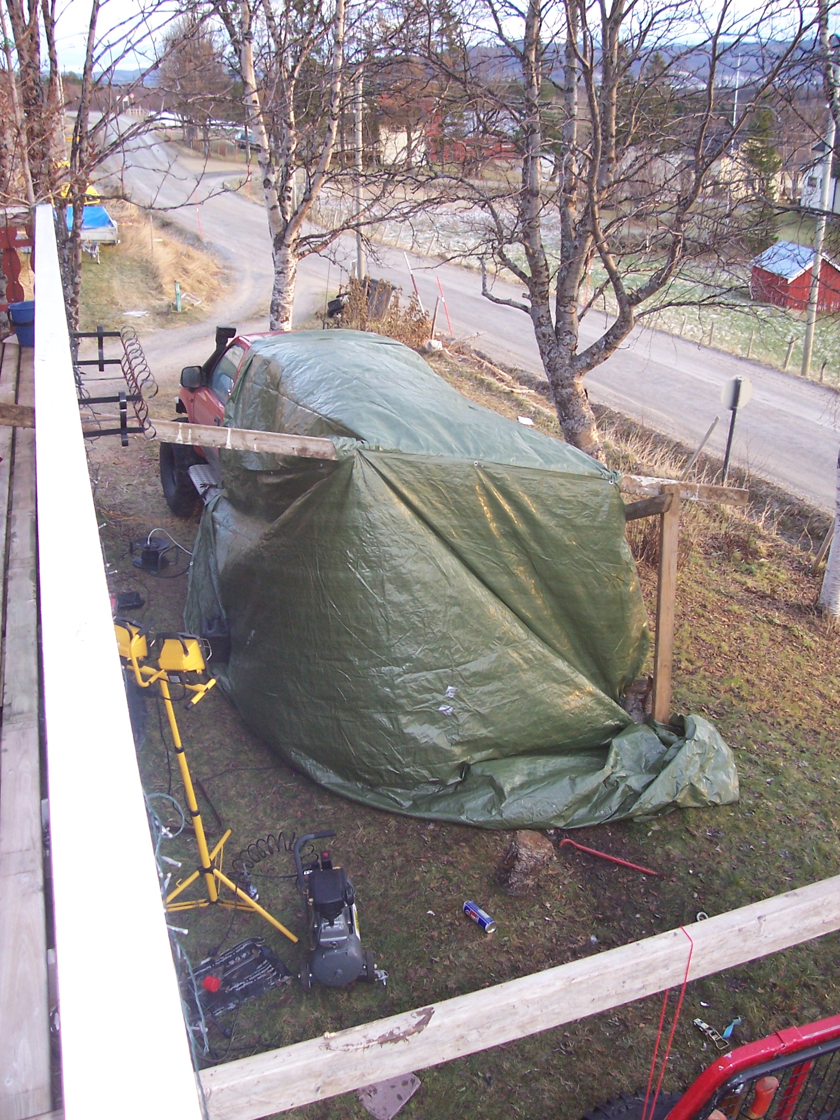

varmetelt for å få lakken til å tørke fortere
.jpg   100_1561.JPG (Størrelse: 1.18 MB / Nedlastinger: 10)

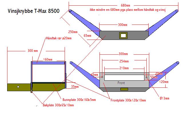

60x60x4 rør har jeg. Kjøpt hos maskinering i bodø. Front reciver har jeg også liggende. Ta deg en tur til kjerringøy på lørdag....... så kan vi teste litt.
Her er bilde av krybba mi...med alle mål.... bortsett fra på 50x50x5 røret som skal inn i front reciveren.
.jpg   Vinsjkrybbe.JPG (Størrelse: 38.4 KB / Nedlastinger: 18)
Ser jo bra ut det der Tor Einar....... har du sandblåst eller bare slipa.

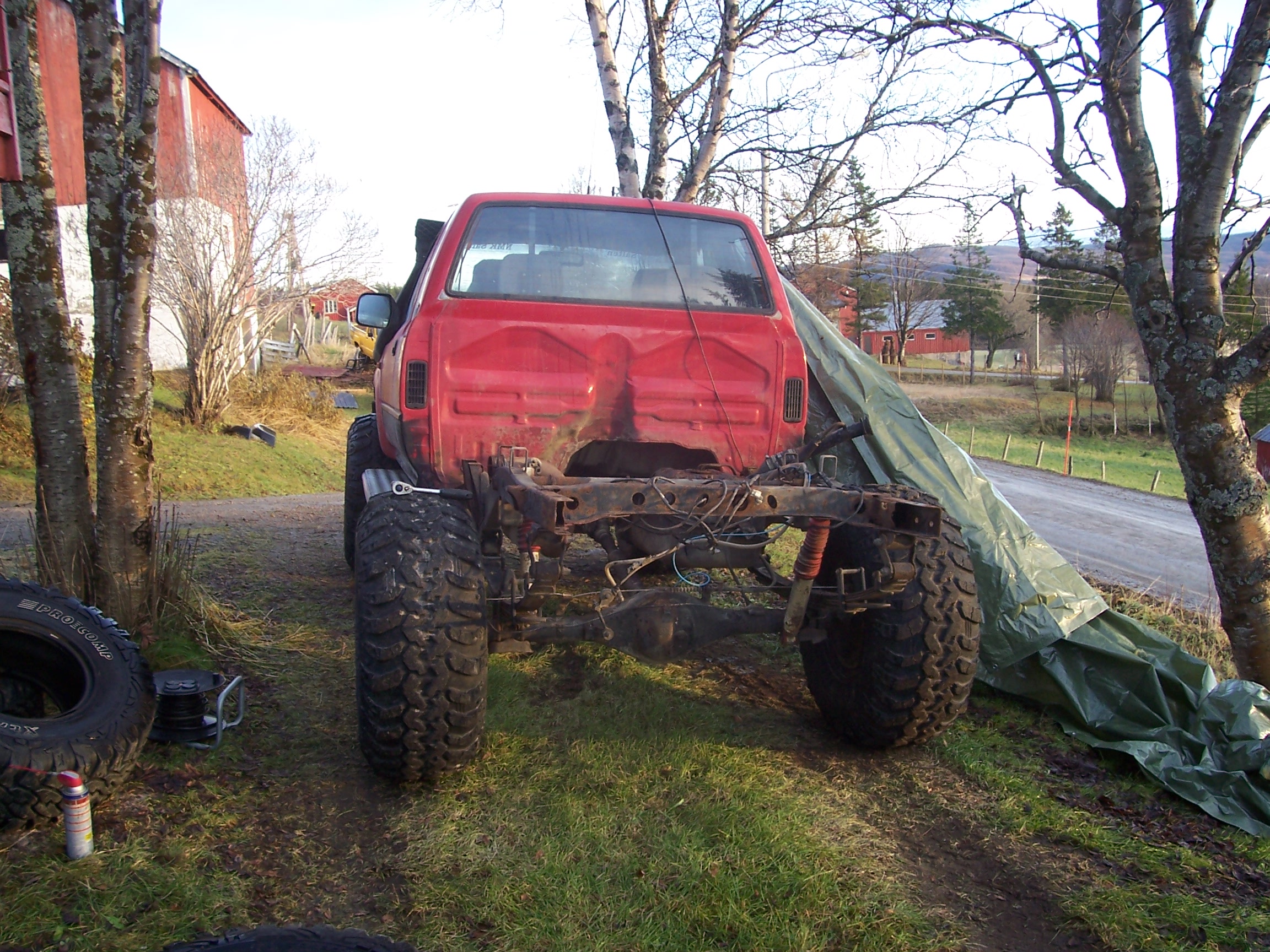

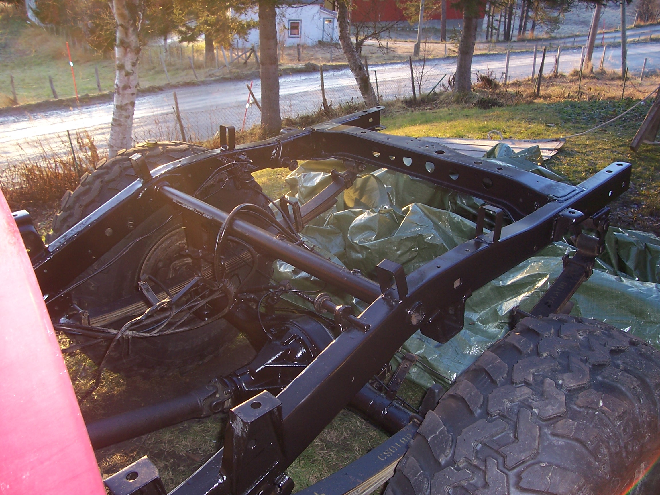

Går ikke så fort, men bi nok bra [img]style_emoticons/<#EMO_DIR#>/smile.gif[/img] Nyvaska og nyovermala.
[Bilde: d713804d.jpg]
Ser jo veldig bra ut ...... selv om jeg er litt usikker på hva det er jeg ser [img]style_emoticons/<#EMO_DIR#>/tongue.gif[/img]
Du ser de delan du mangle/savne [img]style_emoticons/<#EMO_DIR#>/wink.gif[/img]
Så ikke så feil ut det her [img]style_emoticons/<#EMO_DIR#>/smile.gif[/img]
