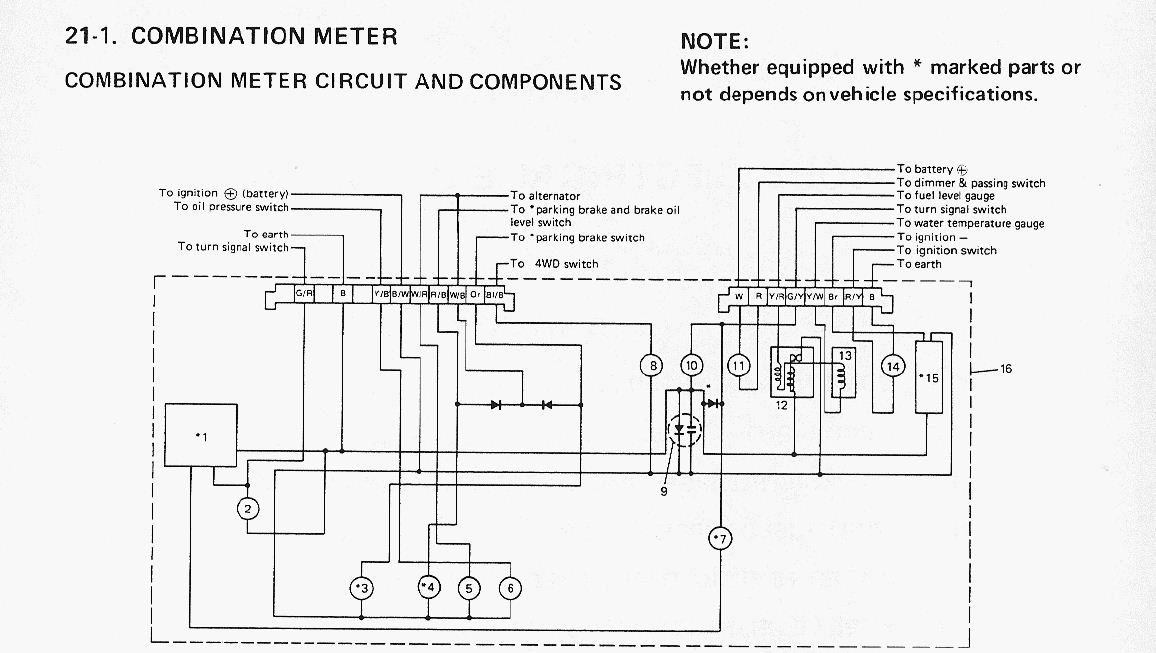

Noen som har oversikt på ledninger/farger som sitter i spidometer på sj, skal bygge om så da må jeg vite hvilke til hva.
Innlegg: 4,545
Tråder: 220
Ble medlem: Nov 2003
hvilke funksjoner tenker du på da?
Innlegg: 3,567
Tråder: 130
Ble medlem: Jun 2007

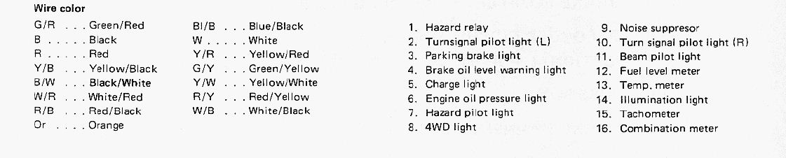

<!--quoteo(post=1580501:date=31 May 2010, 17:15:name=Svein54)-->QUOTE(Svein54 @ 31 May 2010, 17:15) <{POST_SNAPBACK}><!--quotec-->Noen som har oversikt på ledninger/farger som sitter i spidometer på sj, skal bygge om så da må jeg vite hvilke til hva.<!--QuoteEnd--><!--QuoteEEnd-->
SJ har jeg jo papirer på så det kan jeg finne til deg. Hva er du ute etter. Alle ledningene og hva de er til?
EDIT:
Her er oversikt over de to kontaktene inn på speedometeret med farger og hvor de går
Og her er oversikt over fargekode og hva som er hva i speedometeret. Eller kombinasjonsinstrumentet eller hva f.. det heter på fint.

Får ikke plass til spidometer klompen. Jeg skal sette inn en TomTom xl GPS med hastighetsmåler, vanntempmåler, bensinmåler og turteller. Kommer til å bruke den nedre rekka hvor man har forskellige ting som brekk + alt det andre. Trenger derfor å vite hvilke ledninger skal hvor.
