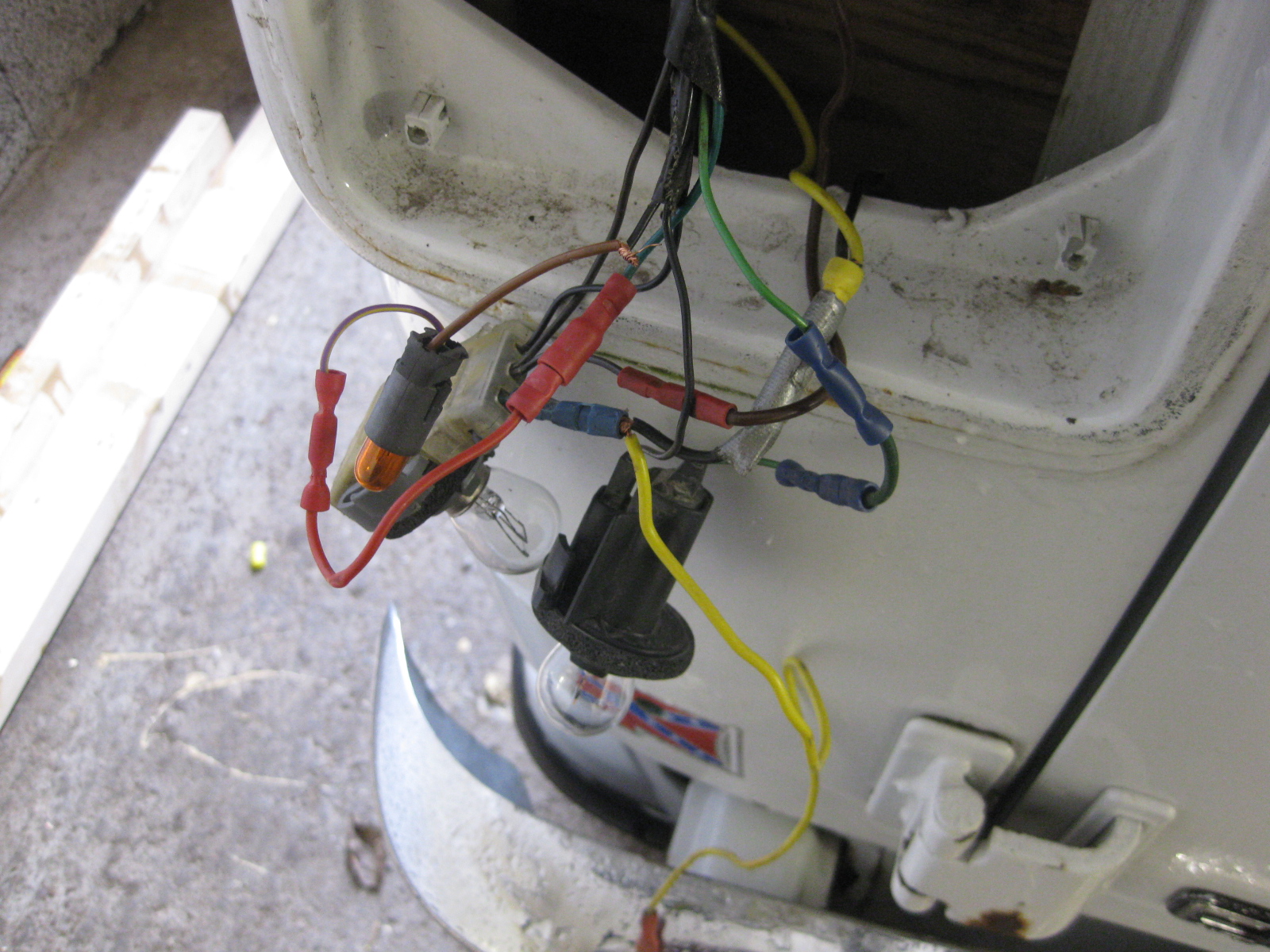

Fått koblet om til orginal rød blink/brems...
Sånn blei det http://www.youtube.com/watch?v=2nV7JJuUDlQ
Skikkelig deilig...

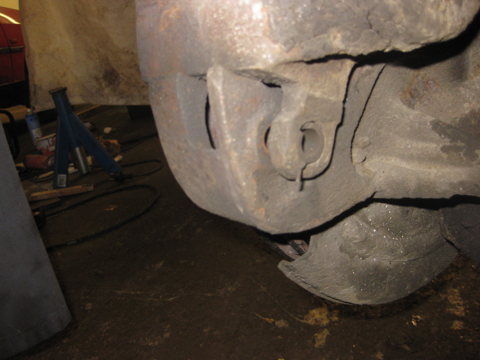

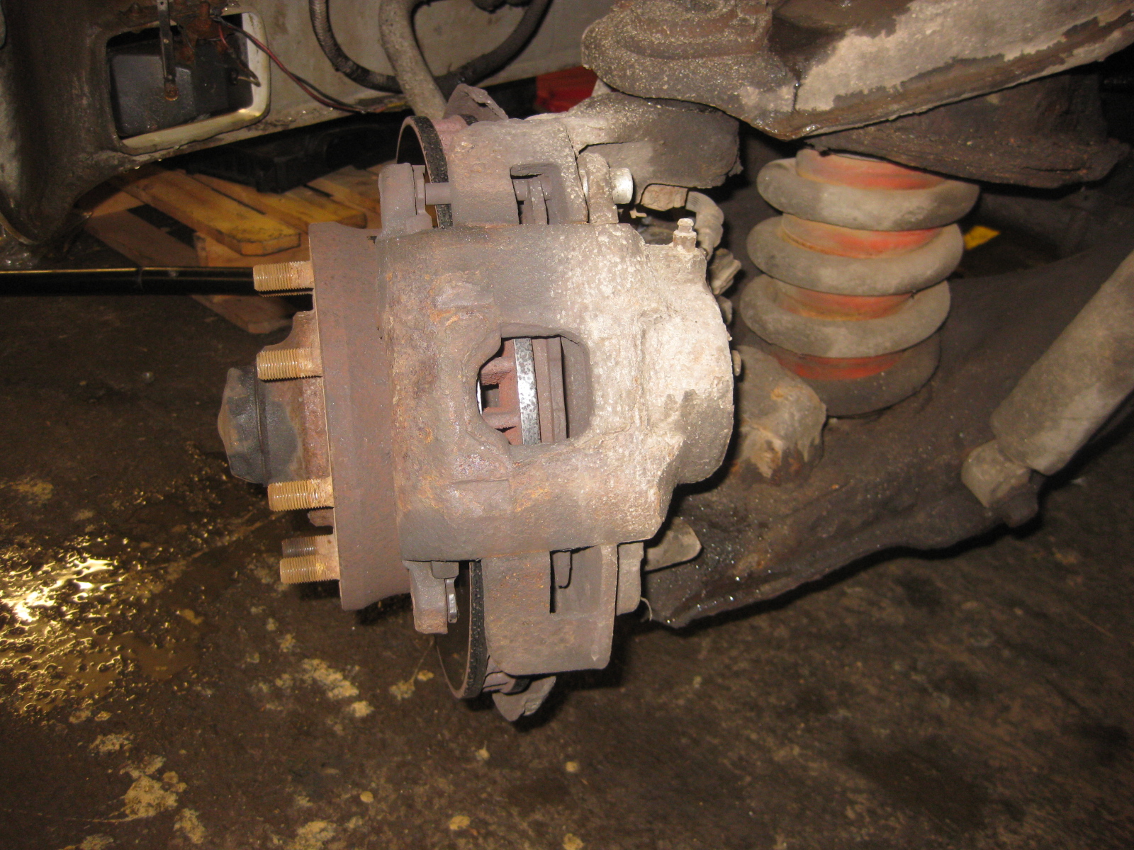

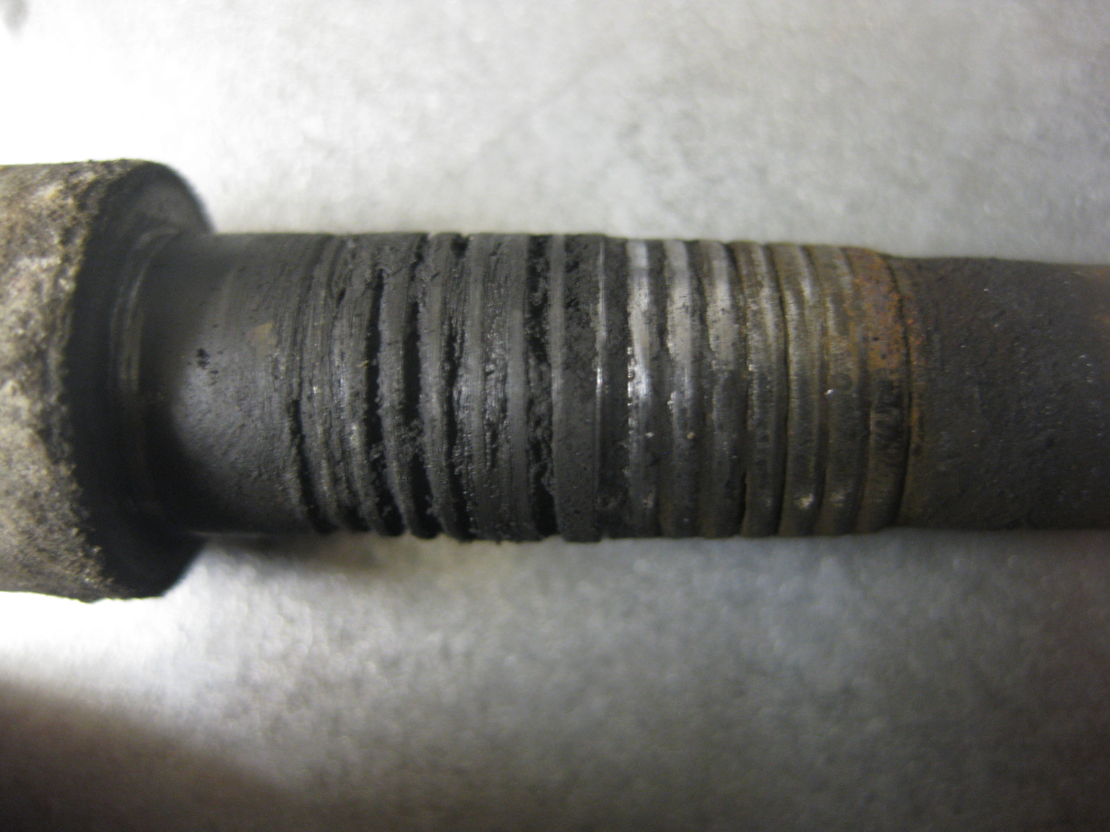

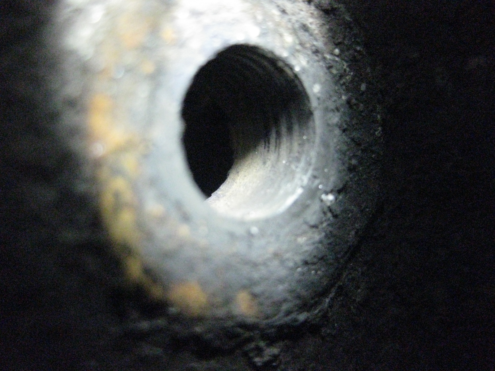

Noe jeg fant ut som ikke var så bra var at de som har drivi med vanen før har prøvd seg på no skruing selv å dratt over gjenga på øvre calipperbolten å den nedre var borte....fantes ikke gjenger igjenn i navet,jævlig bra....Har hørt en skranglelyd de siste dgene i dumper....
Så,er helicoil nå løsning eller bytte hele navet???

<!--quoteo(post=1594877:date=3 Oct 2010, 14:45:name=Chev_G30)-->QUOTE(Chev_G30 @ 3 Oct 2010, 14:45) <{POST_SNAPBACK}><!--quotec-->Fått koblet om til orginal rød blink/brems...
Skikkelig deilig...
[img]attachment.php?thumbnail=21501[/img]<!--QuoteEnd--><!--QuoteEEnd-->
Æh.. Det der er et "før"-bilde, ikke sant?

<!--quoteo(post=1594891:date=3 Oct 2010, 16:57:name=Chev_G30)-->QUOTE(Chev_G30 @ 3 Oct 2010, 16:57) <{POST_SNAPBACK}><!--quotec-->Noe jeg fant ut som ikke var så bra var at de som har drivi med vanen før har prøvd seg på no skruing selv å dratt over gjenga på øvre calipperbolten å den nedre var borte....fantes ikke gjenger igjenn i navet,jævlig bra....Har hørt en skranglelyd de siste dgene i dumper....
Så,er helicoil nå løsning eller bytte hele navet???<!--QuoteEnd--><!--QuoteEEnd-->
Borre og gjenge opp. Ny bolt med større dimensjon. Jeg ville gått for det.

<!--quoteo(post=1594904:date=3 Oct 2010, 19:15:name=RobRob)-->QUOTE(RobRob @ 3 Oct 2010, 19:15) <{POST_SNAPBACK}><!--quotec-->Æh.. Det der er et "før"-bilde, ikke sant?<!--QuoteEnd--><!--QuoteEEnd-->
Detter er før ja,hehe...
Har fjerna det unødvendige å den ekstra pæreholderen til blinklyset der......

<!--quoteo(post=1594907:date=3 Oct 2010, 19:32:name=RobRob)-->QUOTE(RobRob @ 3 Oct 2010, 19:32) <{POST_SNAPBACK}><!--quotec-->Borre og gjenge opp. Ny bolt med større dimensjon. Jeg ville gått for det.<!--QuoteEnd--><!--QuoteEEnd-->
Dissa bolte går jo igjennom hele calipperen å feste,får se hva jeg gjør med det...
