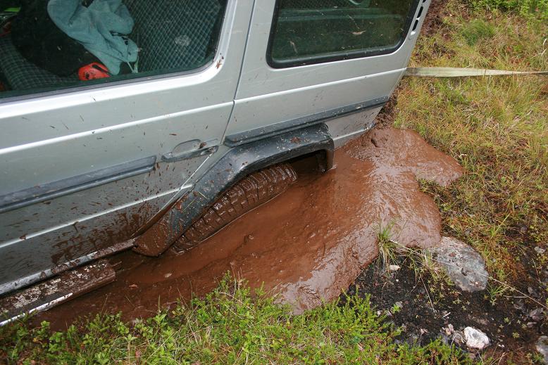

Va på en liten ekspedisjon i går. På tur tellbake så datt den over to tonn tunge minken igjønnom torva å small cv-ledde i samme slængen.... det vil si at sånn hær så det ut....UTEN 4X4 ! Karamba...
2 W D
.jpg   IMG_5656.JPG (Størrelse: 116.6 KB / Nedlastinger: 10)
Biln kvilte på ramma, så det blei traktor-hjælp.
Så nu e vi vel i utgangspunktet interissert i å få tak i cv-ledd eller komplett drivaksel høyre side (korte enden) eventuelt komplett foraksling i ei rasanes farta! Vess ikke, blir det ikke Setermoen! [img]style_emoticons/<#EMO_DIR#>/blink.gif[/img]

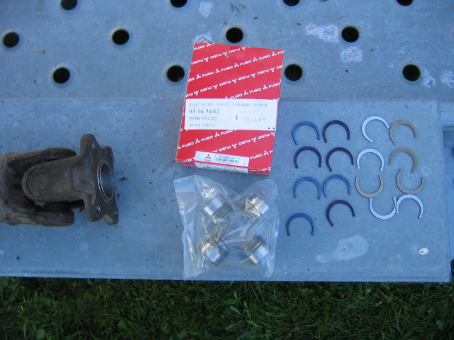

<!--coloro:#000080--><!--/coloro-->Æ fikk en klirreklonkerasleknakelyd i Pajeroen her om dagen... og i dag kraup æ under.. og der va det ett stk rimelig sleten bakre mellomakselkryss på bakerste mellomaksel..
Så da blei det innkjøpt 1 stk nytt..
Men ska æ vær ærlig har æ aldri skifta ett sånt kryss før.. altså med innvendige "låseringa"..

Skal du skifte alle kryssan sia du har låseringer til 4 kryss...
PS....... er forresten ikke forskjel på fremgangsmåte, bortsett fra at det er litt mer pirk å få ut låseringene. Husk å klemme lagerhylsene tilbake i mot låseringen etter de er satt på.... pga balansen i krysset.

Låseringan ser greie ut de....kun litt ainna form enn "vanlig".... [img]style_emoticons/<#EMO_DIR#>/smile.gif[/img] Og plenty me låseringa...som før... [img]style_emoticons/<#EMO_DIR#>/biggrin.gif[/img] Muligens en Mitsu greie d der, å legge me en haug pr kryss.
Biltema sine kryss, har kun 4 låseringa me...og tell 1/10 av prisen... [img]style_emoticons/<#EMO_DIR#>/huh.gif[/img] Spent på om holdbarheita e i samme retning.... [img]style_emoticons/<#EMO_DIR#>/dry.gif[/img]
