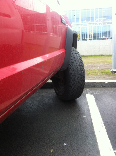

I og med at Dodgen fortsatt står uten gearkasse får Jeepen aller nådigst låne vinterhjula fra den... Synes bilen ble litt bad-ass med matte sorte felger og 31" pigg...
Opprinnelig må bilen ha ganske mye positivt innpress for at forhjulene skal få plass inne i skjermene under sving. Det har ikke Dodge-felgene. Så da måtte jeg til å modifisere litt i bakkant på plastskjermbredderne for å få plass til å svinge med disse felgene... Så før jeg får på plass 32" må jeg nok være litt kreativ...
