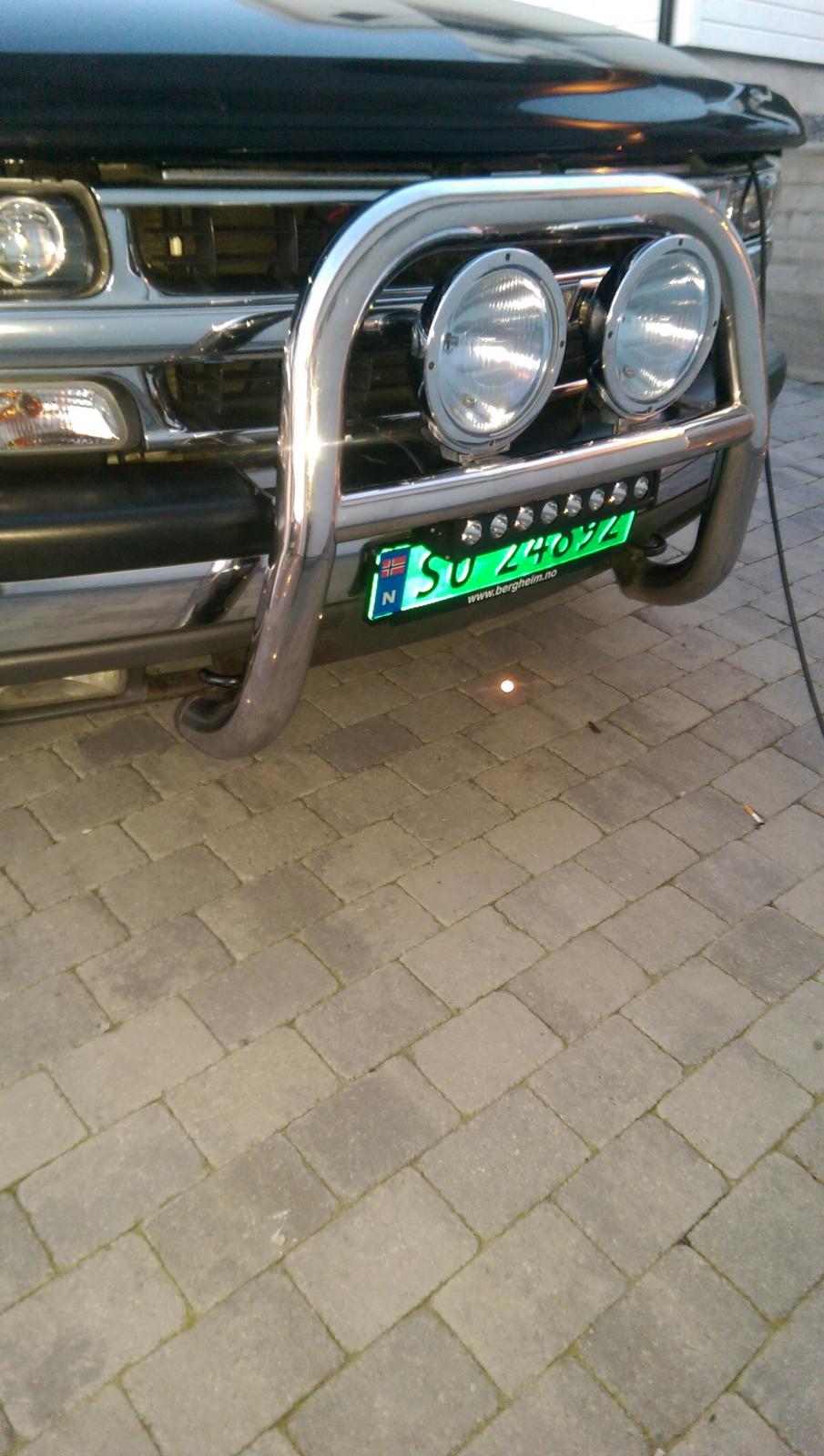

Montert Ledbar
.jpg   IMAG0515.jpg (Størrelse: 159.17 KB / Nedlastinger: 228)
Odd
75 Blazer K5
Siter:Montert Ledbar
<a class="bbc_url" href="http://www.offroad.no/forum/index.php?app=core&module=attach&section=attach&attach_rel_module=post&attach_id=49063">IMAG0515.jpg</a>
Bruker du det på nær el fjern? Ble det bra lys? Må ha mere på min også!!!
Er koblet på fjern, blei veldig mye bedre lys
