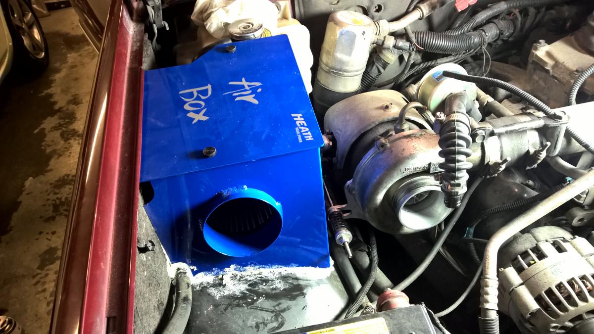

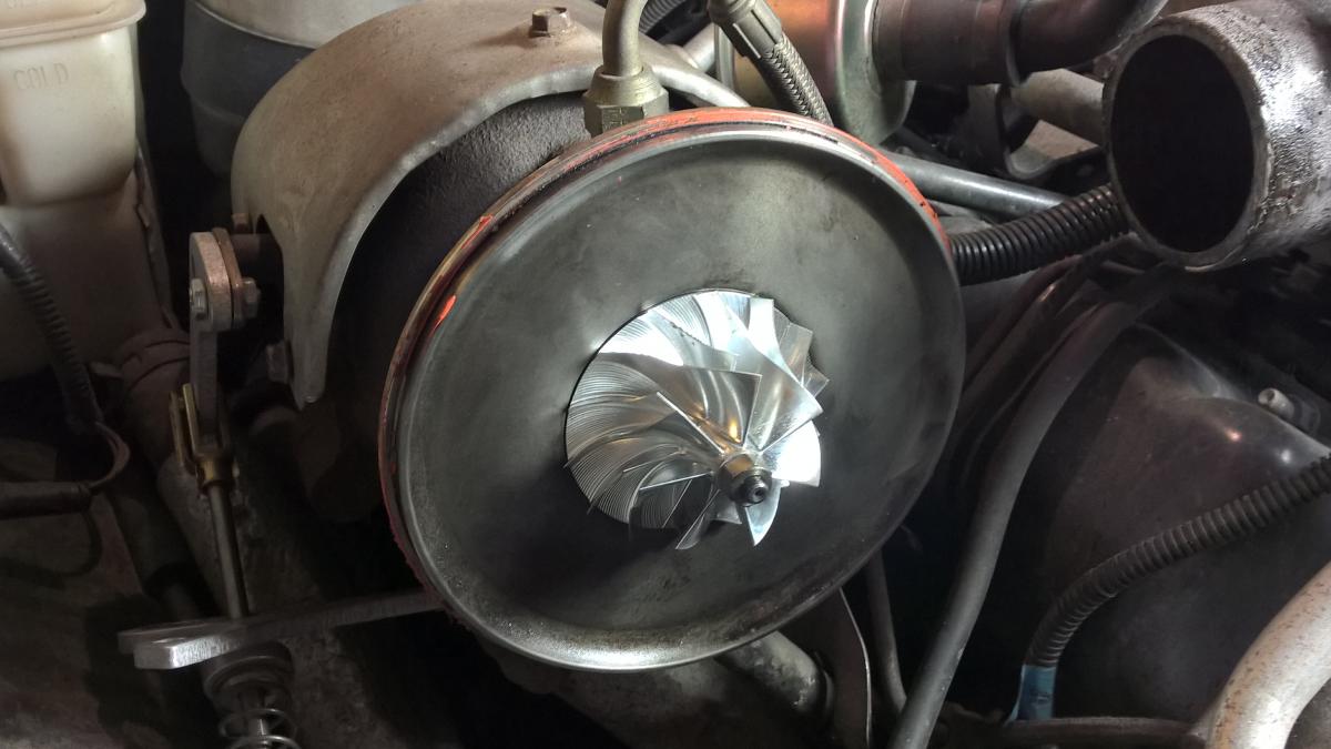

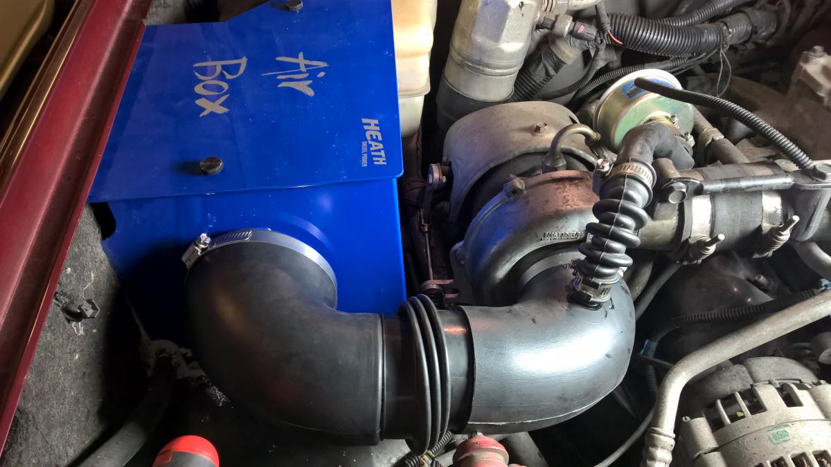

Fikk montert Heath diesels super quiet 4" eksos crossover og downpipe. Har fra før av hans Max etork performance ecm. Cold air intake og turbomaster. Wow..dettefunka helt sinnsykt. Fikk ned eksostempen også. Kona protesterer da det ble litt støy i cupen så kommer til å kjøre 3" fra downpipen og bakover. Vel mye resonans i 4" rør..er vel rett og slett for lite motstand. Jaja..får vel kjøre en stund med dette..ser ut som den bruker mindre diesel no da. Hvis noen har lyst å kjøpe anlegget fra downpipen så send mld..

Siter:Fikk montert Heath diesels super quiet 4" eksos crossover og downpipe. Har fra før av hans Max etork performance ecm. Cold air intake og turbomaster. Wow..dettefunka helt sinnsykt. Fikk ned eksostempen også. Kona protesterer da det ble litt støy i cupen så kommer til å kjøre 3" fra downpipen og bakover. Vel mye resonans i 4" rør..er vel rett og slett for lite motstand. Jaja..får vel kjøre en stund med dette..ser ut som den bruker mindre diesel no da. Hvis noen har lyst å kjøpe anlegget fra downpipen så send mld..
Hei,
Har du byttet kompressorhjul på turbo?
I så fall, mer info? (Billett hjul? Eller er det bare jeg som innbiller meg å se "maskineringsstriper" mellom bladene?)
MVH
S-A
Kjøpte også dette hjulet av Bill Heath etter en telefonsamtale med ham. Lå på 1200f tempen ved hardt pådrag. Meget fornøyd med alle disse Mods har blitt en annen bil å kjøre no. Se slangen mellom box og turbo,ingen hindringer for fin luftstrøm. Fjerna Egr og maf også så no er det bare å fjerne vacumpumpe og montere ny reim som ikke har med pumpa. Ser forresten at det er mange som selger turbohjulet på eBay. Så ganske likt ut det jeg tok av også.

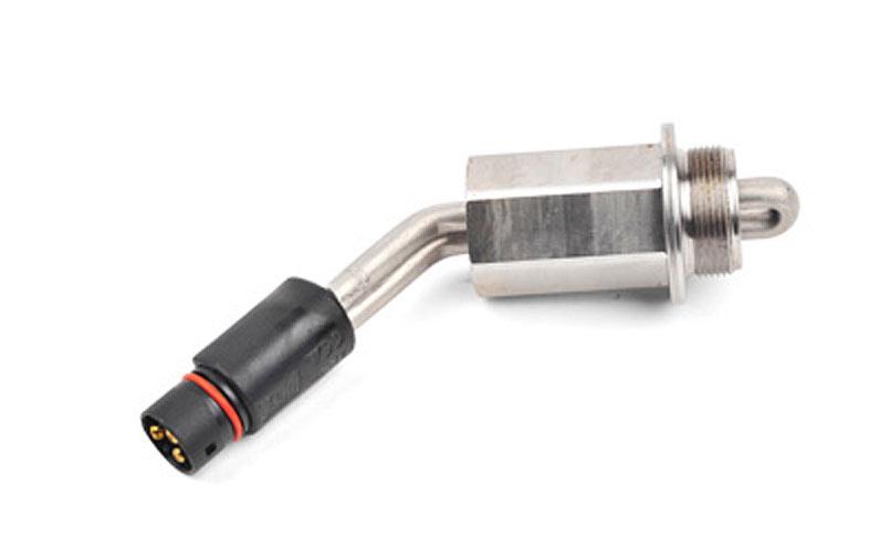

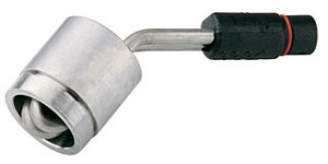

Så har jeg sprøsmål på tampen, på motorvarmeren bilen. Den som går inn i blokken, der er det 2 "pinner" mellom kontakt og blokken. Er det den "norske" DEFA varmeren? Den jeg kan bruke i norge?
Mener det skal være en rund 3 pinner kontakt (alltså jordet) Det orginale 110V elementet er skrudd fast med en press annordning, det "norske" er bare banket inn...
Siter:Mener det skal være en rund 3 pinner kontakt (alltså jordet) Det orginale 110V elementet er skrudd fast med en press annordning, det "norske" er bare banket inn..
Hvordan ser jeg forskjell? Det er tre pinner, i pluggen fremme i grillen, men varmeelementet i blokken, så er det bare 2 "pinner". Og inni bilen, under setet, så er det "norsk" stikkontakt.
Her er to defa elementer, det første ser veldig likt ut det jeg satte i min 6.5 diesel, på det andre bildet ser du den runde 3 pin kontakten. Har du 2 pin kontakt på elementet ,er jeg redd at du kanskje har 110V  orginal utgaven.
