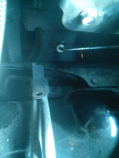

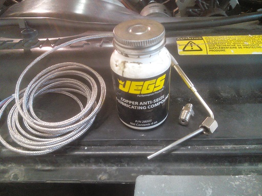

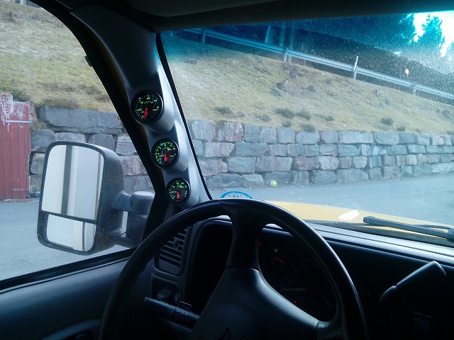

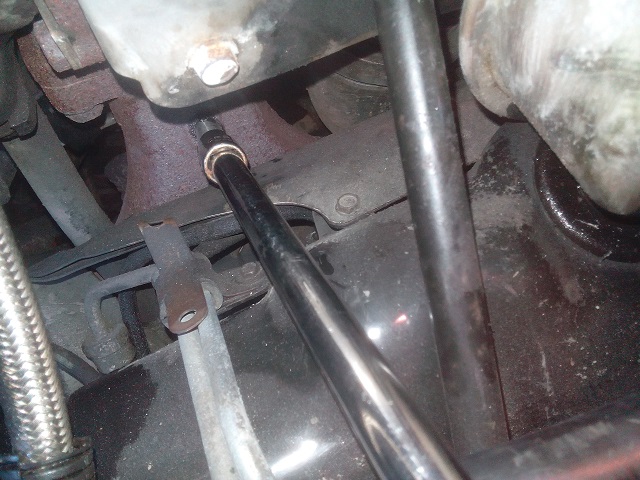

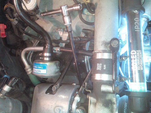

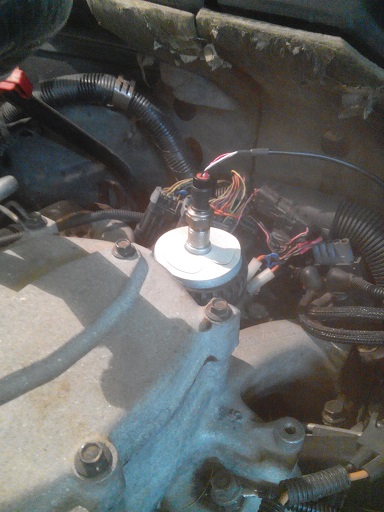

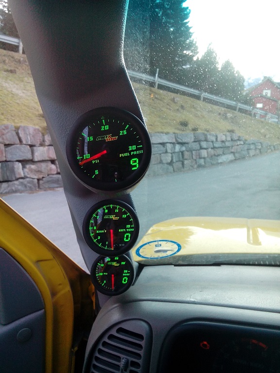

Montert ''Tripod'' med avlesning av turbo trykk, eksos temp. og diesel trykk. Bilder viser installasjon med gjenging for pyro sensor i manifold før turbo, samt trykk sensor montert i lufteplugg på diesel filter. Har ikke sett over 9 psi i turbotrykk, tråsnella fra GM går fort tom for pust, så her er forbedringspotensialer, diesel trykk viser 6 - 7 psi ved tomgang, men faller fort ned til 2 - 3 psi med noe pådrag, dette er for lavt og må utbedres før noe annet skulle jeg tro.Eksos temp er noe uvesentlig uten å dra last, men kjekt å ha om/når man modifiserer motor oppsett Smile
.jpg   FP Sensor – Kopi.jpg (Størrelse: 123.74 KB / Nedlastinger: 10)
.jpg   Gjenger I – Kopi.jpg (Størrelse: 136.69 KB / Nedlastinger: 10)
.jpg   Pyro sensor – Kopi.jpg (Størrelse: 137.67 KB / Nedlastinger: 10)
.jpg   Gjenger II – Kopi.jpg (Størrelse: 173.02 KB / Nedlastinger: 11)
.jpg   Pyro sensor installert – Kopi.jpg (Størrelse: 115.25 KB / Nedlastinger: 10)
.jpg   Tripod I – Kopi.jpg (Størrelse: 171.47 KB / Nedlastinger: 10)
.jpg   Tripod II – Kopi.jpg (Størrelse: 200.1 KB / Nedlastinger: 10)
Hvor kjøpte du disse målerene? Kunne godt tenkt meg og overvåket det samme på min motor
handla hos glowshiftdirect.com
Takk.

Hvilke bil og motor har du? monterte denne på min 6.5 for å montere trykk sensor for diesel, http://leroydiesel.com/products/leroys-fuel-pressure-tap-fpt/,
og denne for turbo trykk, http://leroydiesel.com/products/leroys-t...oost-bolt/, dette forenkler installasjon mye og så ser det bra ut. ved bestilling fra glowshift så hengte jeg ved ''2mini fuse expandable circuit'', '' og 3 gauge power wire harness'' og 1/8 NPT drill and tap set, da er det enkelt å ta ut strøm fra sikringsboksen, slipper med en strømtilførsel for tre manometer og så har du riktig utstyr å gjenge i manifolden med, om du kikker på manifolden så har du en liten forhøyning i godset rett under turbo hvor det er litt tykkere metall som det er fint å montere exh. temp sensor.
