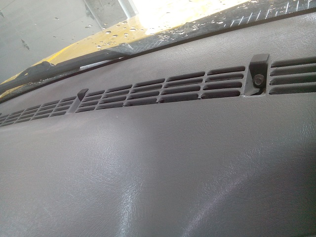

Montert ''Rattle stoppers'', Så ble dashbordet fast og ingen gnisselyder å spore derfra lenger.
Rattle stopper.jpg (Størrelse: 154.34 KB / Nedlastinger: 16)
